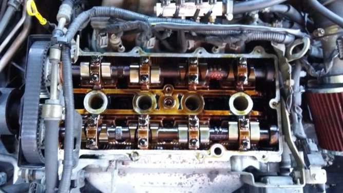

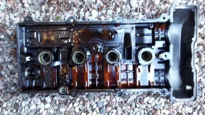

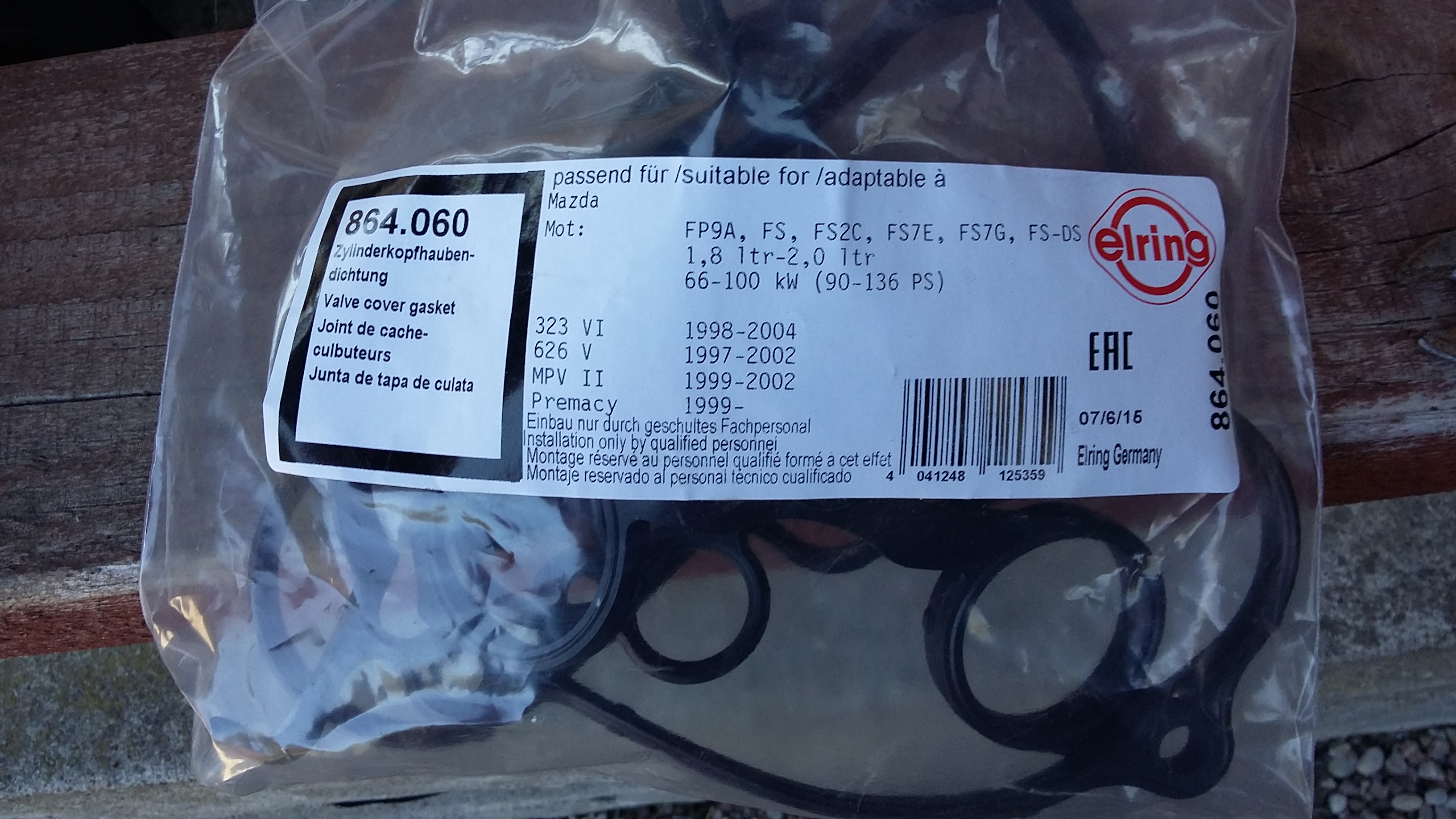

Witam . Wymieniłem uszczelkę pokrywy zaworow (trochę się pociła ) – elring . Pokrywa była strasznie zabrudzona w osadzie (wszystko oczyszczone ) nie wiem to wina oleju czy po prostu taki przebieg juz i norma ? A i są do kupienia takie kółka co myślicie lepsze by były wejdą ? Et35 8j i oponki 215/40/17
Od: 21 sty 2016, 19:26
Posty: 50
Skąd: Warmińsko-mazurskie
Auto: Mazda 626 gf 1997
