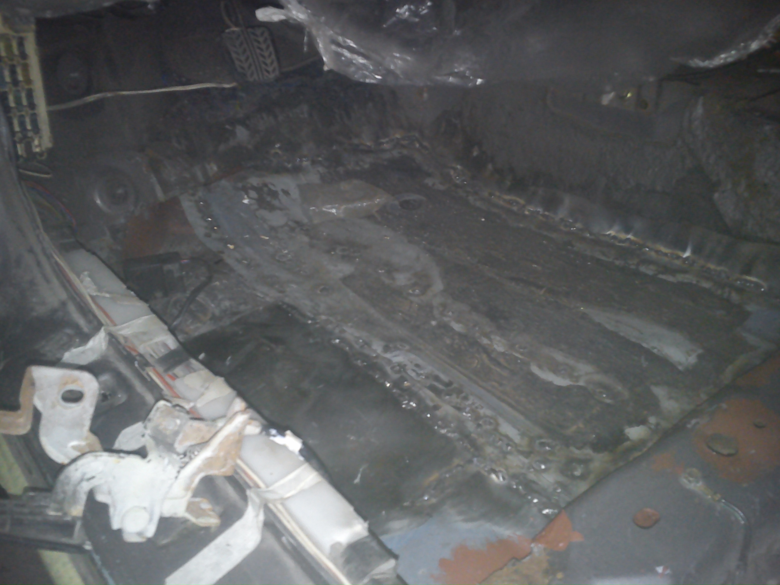

Panowie nie ubolewajcie, juz podloga jest na swoim miejscu <diabełek>
Niestety byłem zmuszony wyciąć wszystko zostawiając tylko podłuznice, wierzcie albo nie, ale nie miałbym gdzie się przymocować z tą podłogą...
Jeszcze tylko troche spawania i bedzie koniec prac blacharskich ;)

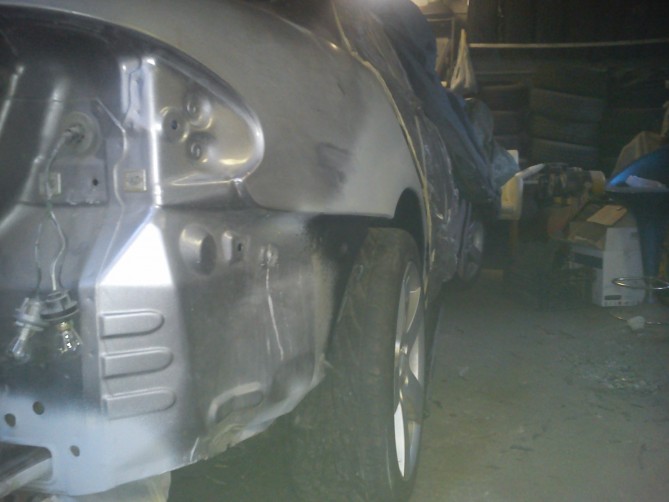

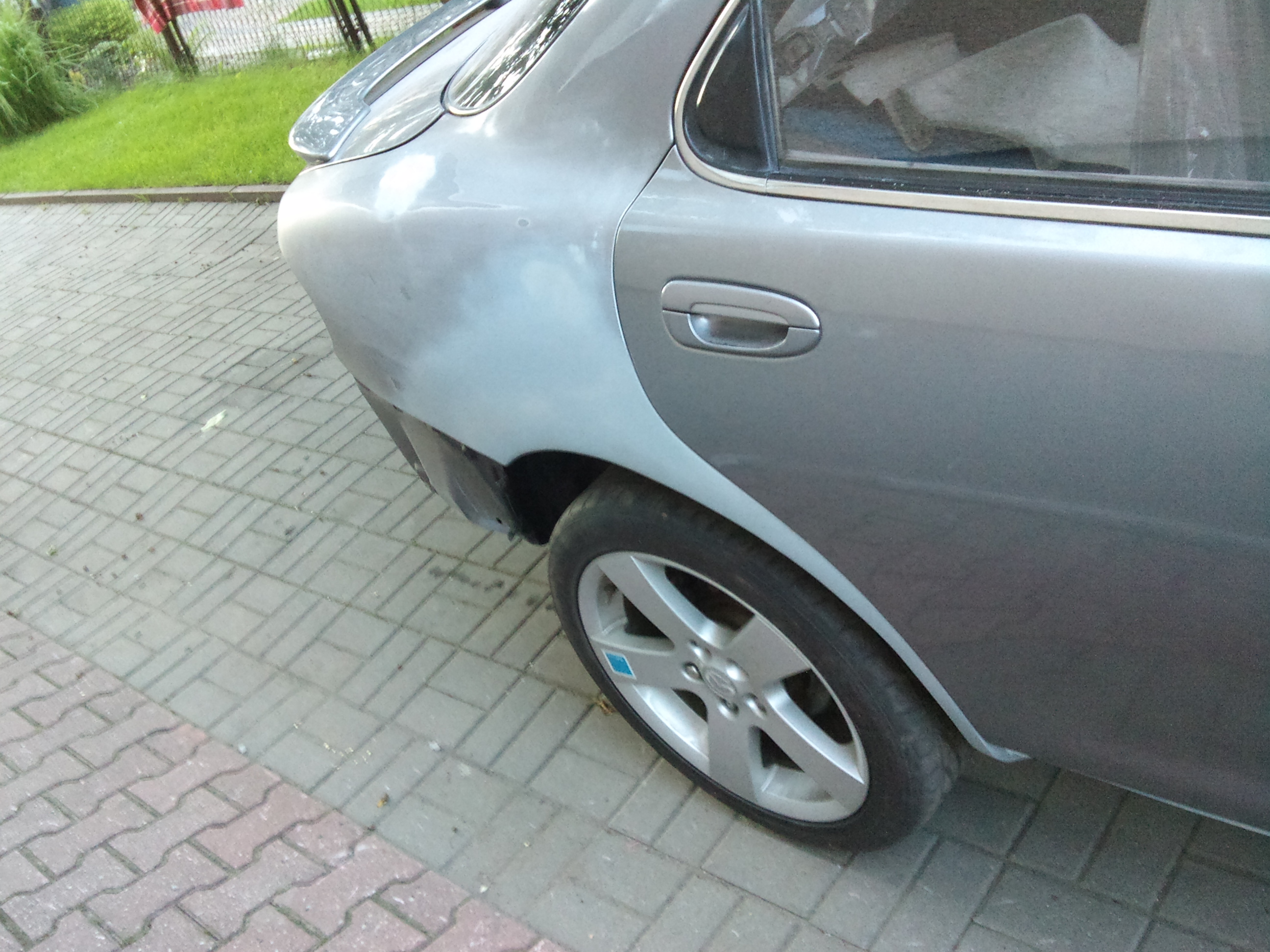

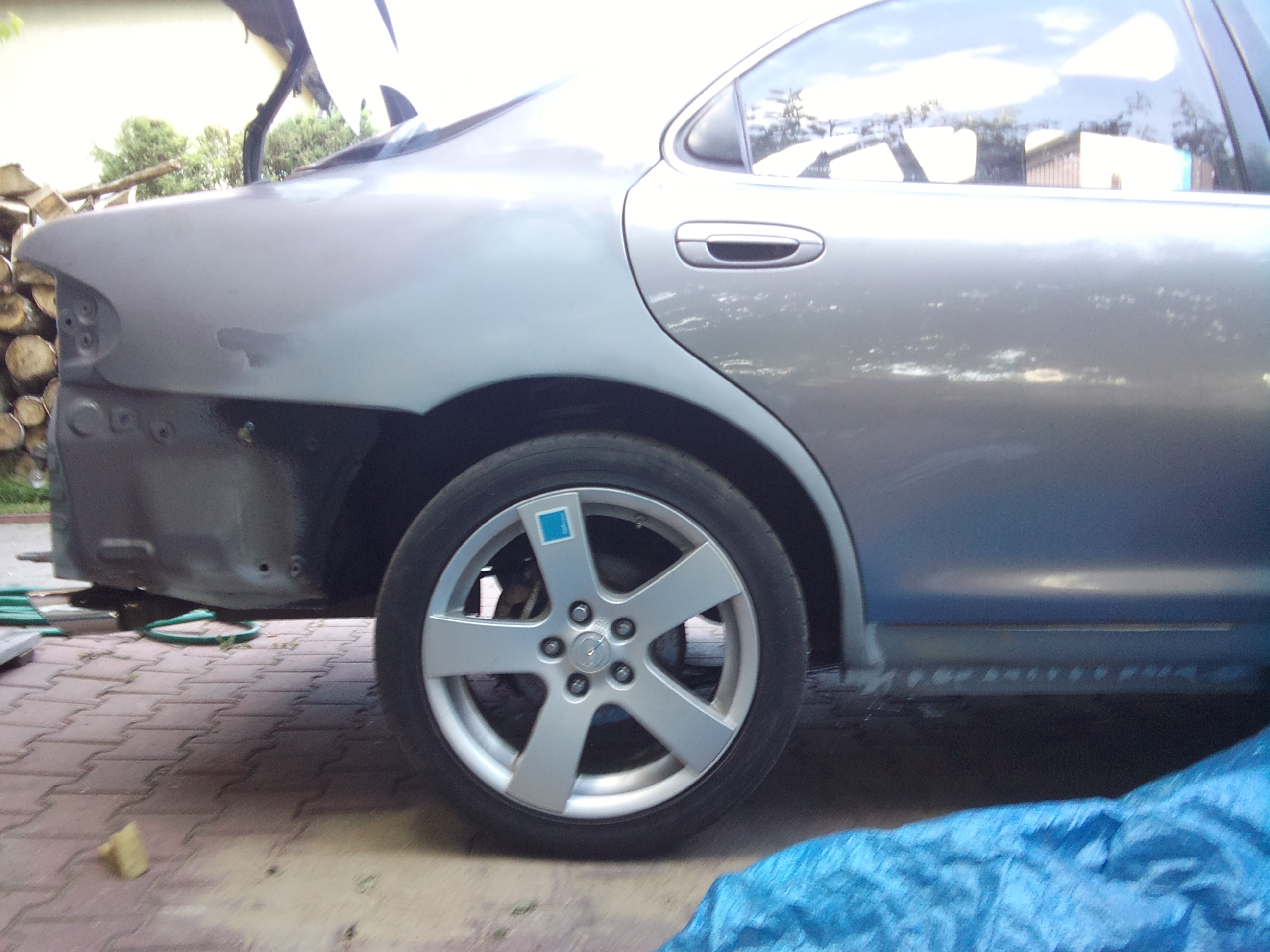

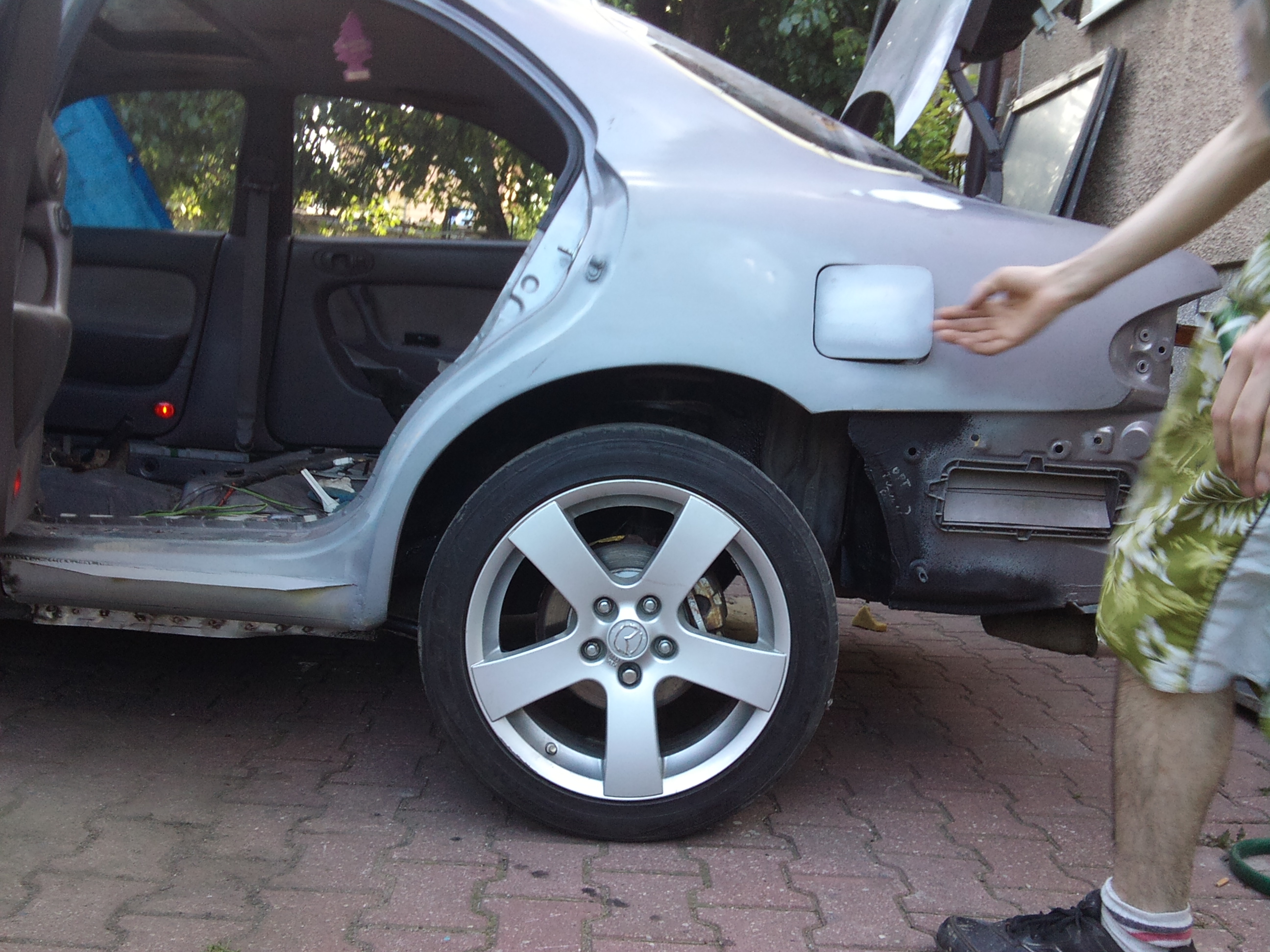

Zdaje sobie sprawe że na zdjęciach głównie widać to samo ale co tam :P
Z racji tego że po 3ch miesiacach Maździnka o własnych siłach opuściła (na chwile wprawdzie:D) Hardcore Garage ? cyknąłem czajnikiem 2,3 foty ;)

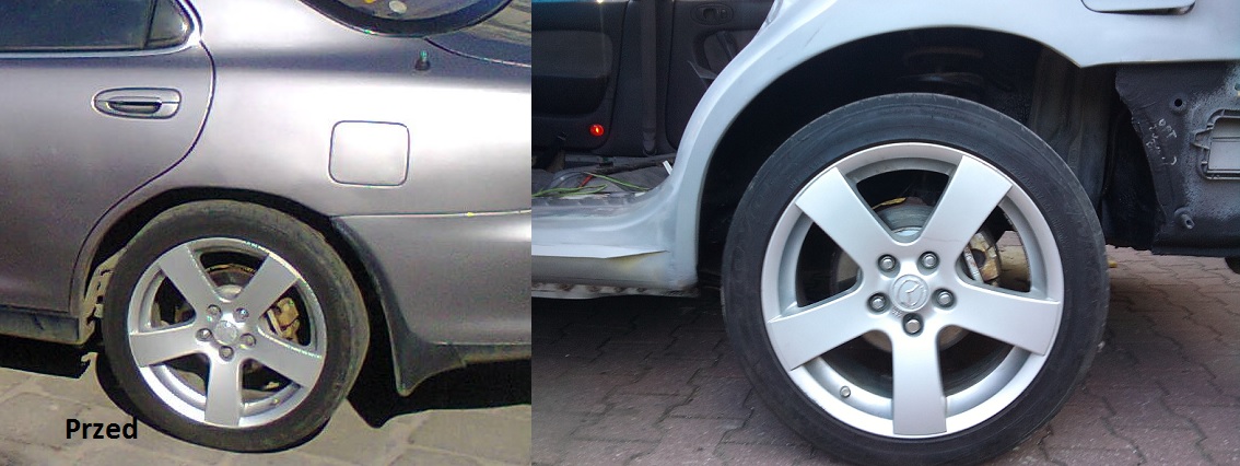

W świetle słonecznym nadkola naprawde nabrały kształtu(bo jak sobie te kwadraciaki z przed remontu przypomne...)
Odrazu mówie, prawy błotnik odstaje bo jest na chwile obecną nie przykręcony.
Światłaa, może na zdjęciu tego nie widać, ale w porównaniu z kierunkowskazami wygladają jak nówki :D

Postprzez ptaszek775 » 11 cze 2014, 11:45
Ladnie
widac efekty ciezkiej pracy
Jeszcze malowanko ...

Postprzez sylwo » 11 cze 2014, 16:46

Postprzez rafał88 » 11 cze 2014, 19:38
Pewnie nie bylo :) To samo bylo mnie wydawalo sie , ze bedzie mala dziurka , a trzeba bylo dosyc haratac blache.. Najlepszy na sprawdzenie mlotek :D

Postprzez Kaszel91 » 11 cze 2014, 21:29
sylwo napisał(a):Takie spóźnione pytanko... czy było widać rdzę tam gdzie kierowca ma nogi zanim się za to wzięliście?
Po zdjęciu tapicerki było sporo nalotu, ale jedno pukniecie młotkiem pokazało całą prawde. Najgorzej było wokoło mocowania pedalu gazu, który z niedużą siłą poprostu wyrwaliśmy. Z zewn kiedyś ktoś ją pewnie zabezpieczał i pod przewodami itp nie było tego bardzo widać...

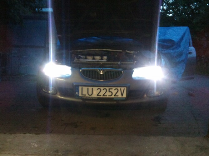

freezoneq napisał(a):W końcu odbłyśniki regenerowałeś?
Nie bo cena wachała się od 230 wzwyż. Wyczyściłem je, wypolerowałem szkło i przy kierunkowskazach wyglądają jak nówki :P

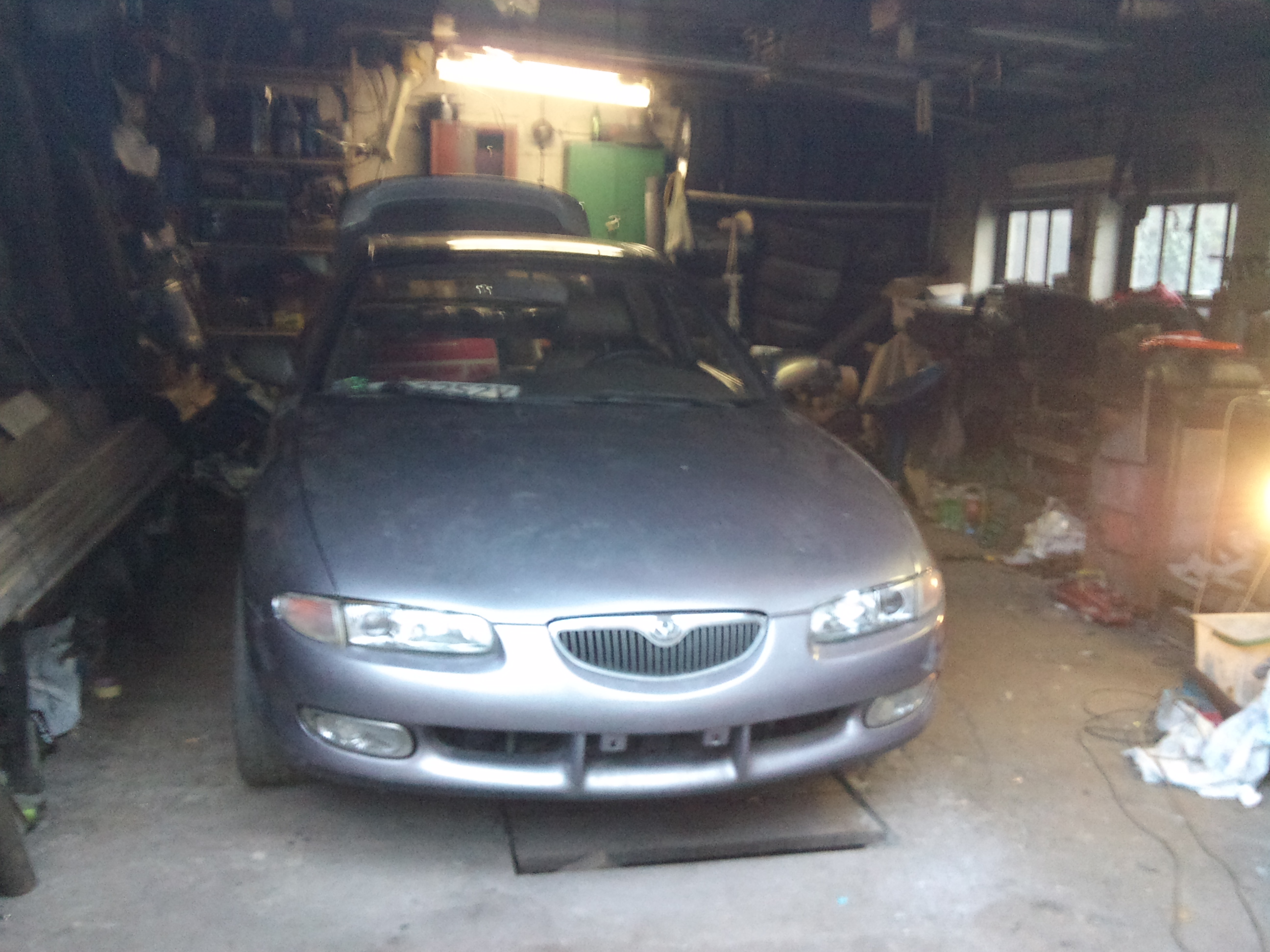

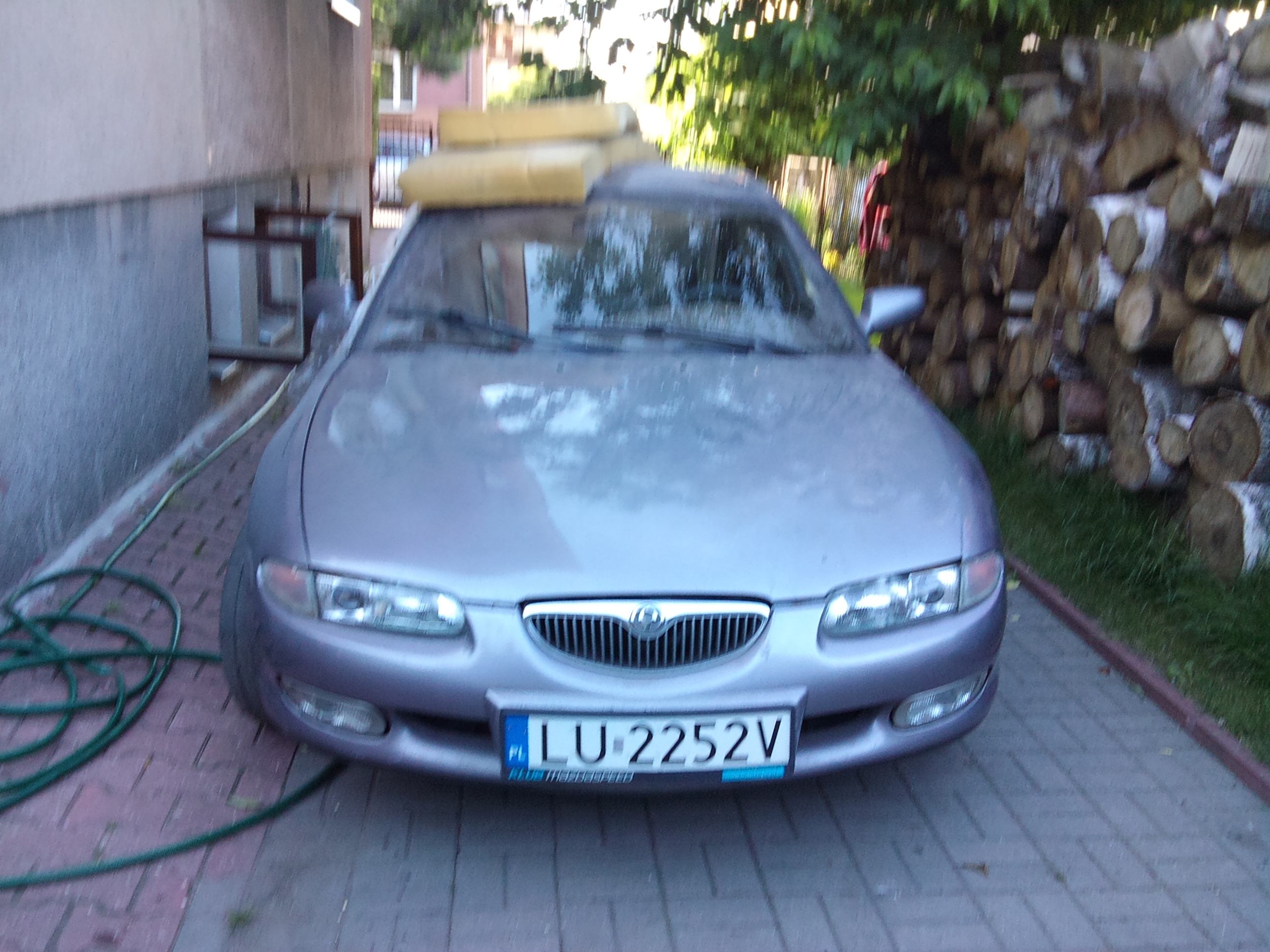

Jest pare fotek z większej odległości.. sami oceńcie...
I dalej już w większym formacie
Piotr uznał że jeszcze nie jest to takie jakie on by to widział, więc możliwe że będzie coś jeszcze tu modził..:P
a tak z odl ok 3m prezentuje się JESZCZE NIE USTAWIONY xenon
