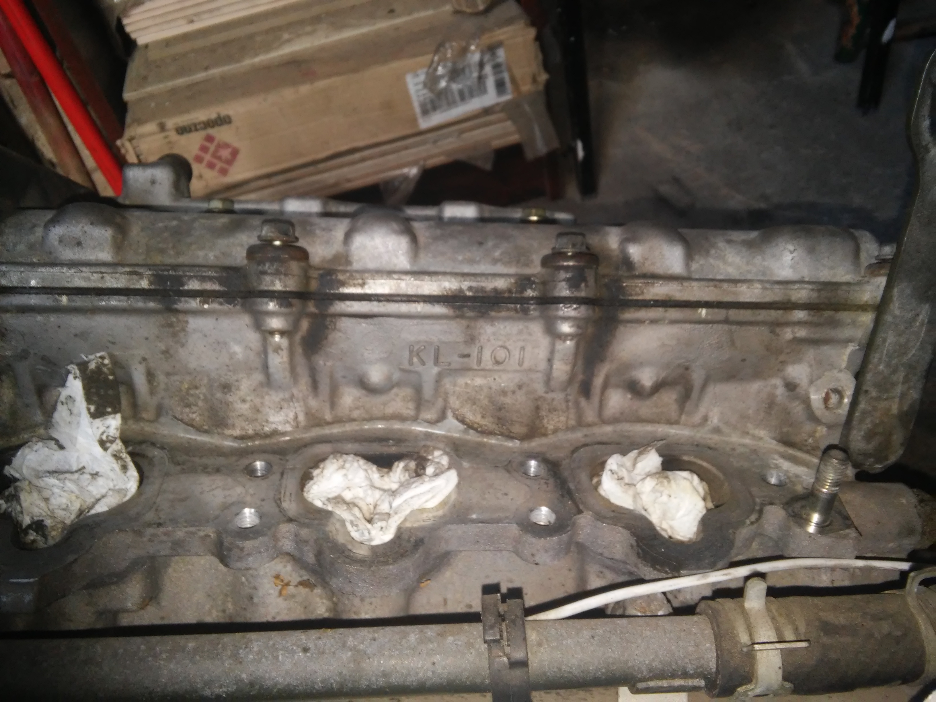

Postprzez krzysek71 » 28 maja 2015, 08:22
Po kolektorze to se można gdybać najlepiej spojrzeć na oznaczenia głowicy wałków i na bloku przy pompie wspomagania

Postprzez D@m$on » 28 maja 2015, 14:17
Tak wiem ale koleś nie chciał mi wysłać. A ja ogólnie szukam KLZE i dlatego się zainteresowalem tym autem. Jakie plany co do niej? Ori zderzaki będziesz zakładał i jakis pakiet typu MS czy GT?

Postprzez krzysek71 » 28 maja 2015, 14:46
No jak nie chciał Ci wysłać to może być jakiś wałek

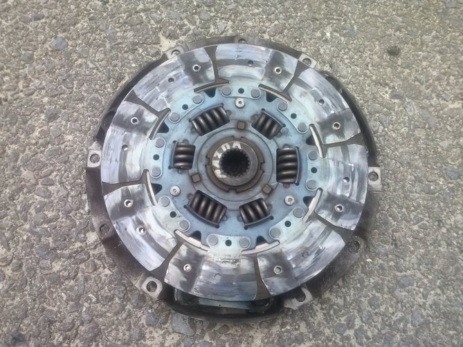

Postprzez Pasiu1291 » 21 cze 2015, 19:22
Xedos działa :)
Wystarczyło przesunąć aparat zapłonowy maksymalnie do tyłu...tylko dlaczego tak się stało <co?>
Efka też dziś wróciła do żywych i już nie trzeba jej pchać żeby jechała <glupek2>
I to była moja ostatnia wymiana sprzęgła,wole komuś zapłacić niż bawić się z tym...Nie wiem czy nie łatwiej było by wyciągnąć silnik i wtedy wymienić sprzęgło :(
