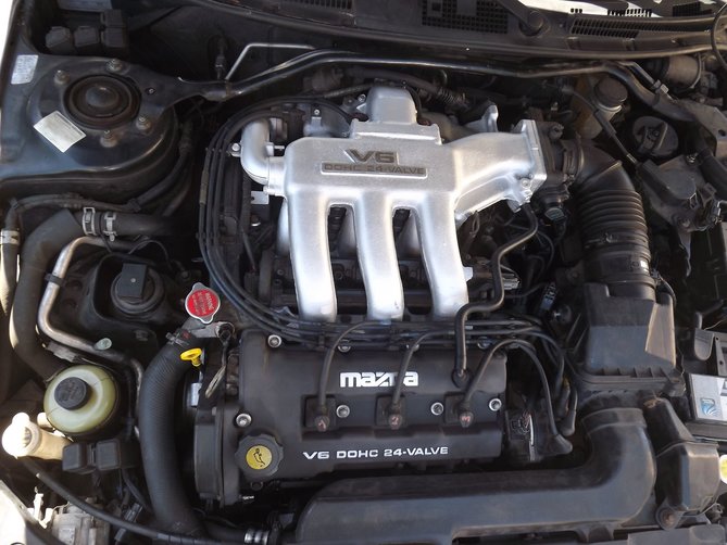

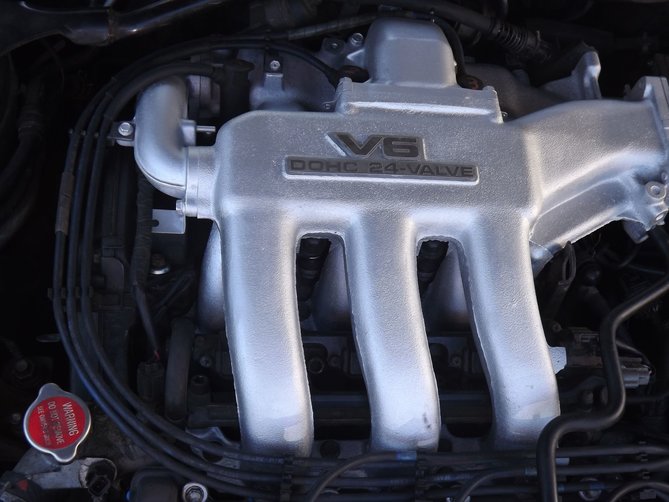

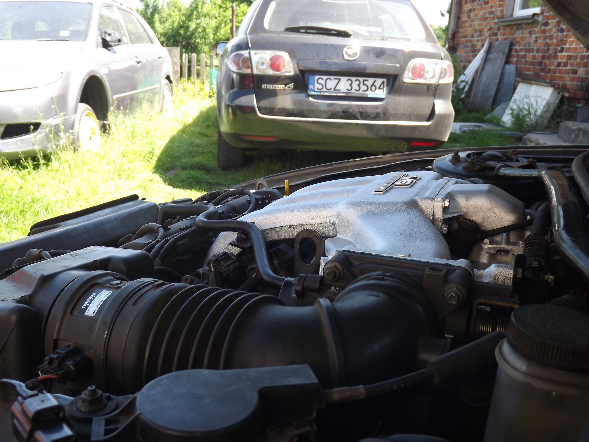

julek napisał(a):Wszystko cudnie pięknie, ale po co zostawiliście kolektor od xedosa ? <glupek2>
Ponieważ tego co pamiętam to nie mieści się rura dolotu (kolano) i przeszkadza w tym tempomat, ponieważ szyjka ma inne wychylenie.

julek napisał(a):2) Jak już wywalać tyle chajsu to byście ten kolektor założyli zawsze 10km więcej:P
Jak dla mnie...mit jak ze stożkiem który to dodaje magicznej mocy.

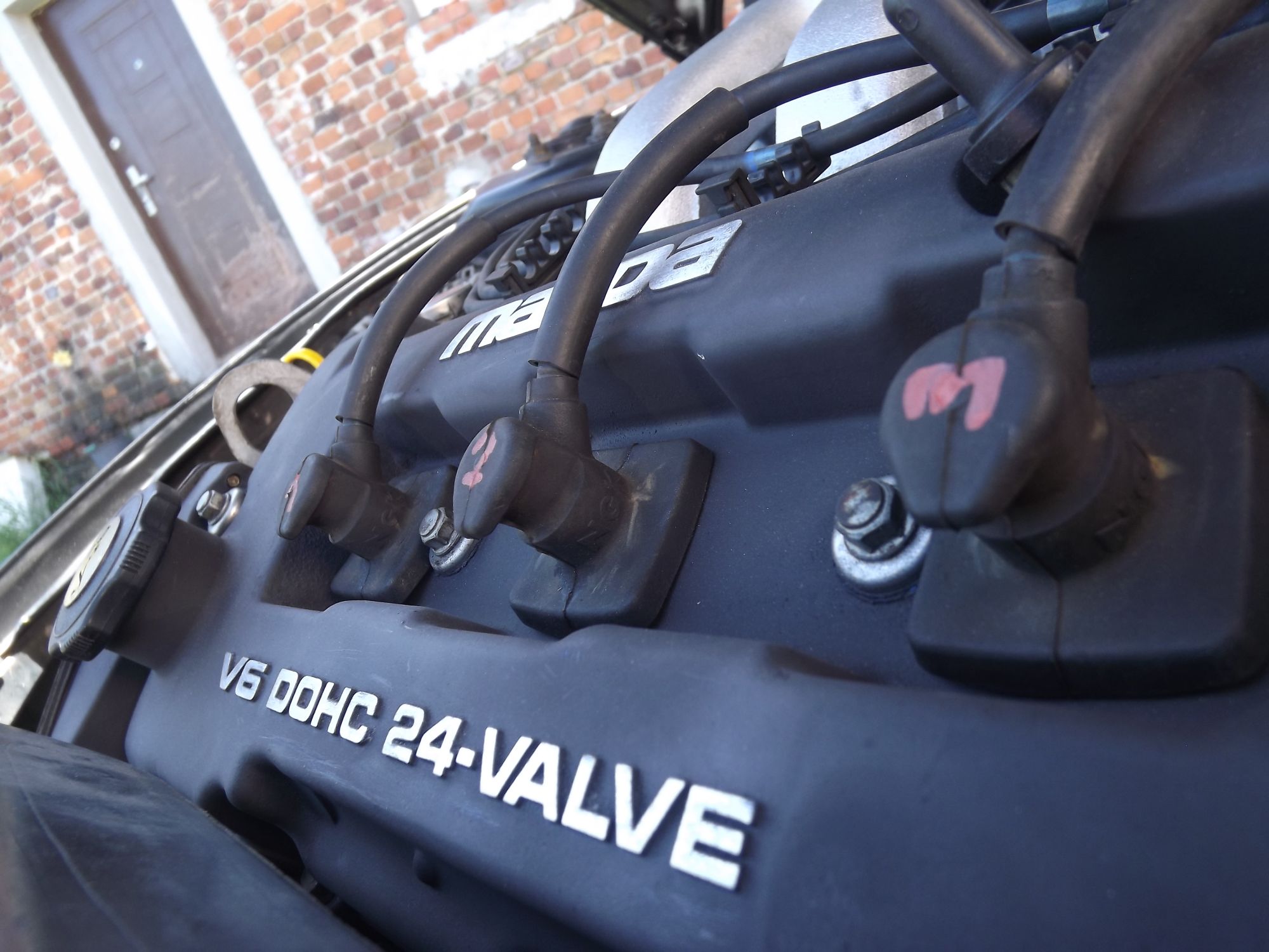

Dopisano 10 cze 2015 18:44:

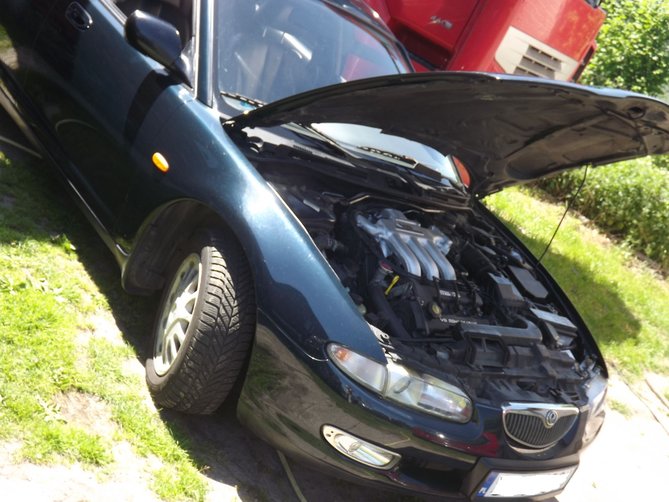

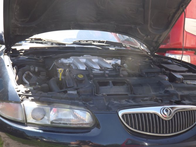

Skoro zdjęcia już z pod pokrywy silnika ukazały się to kilka ode mnie, auto zaraz po umyciu od moich łap :D

Kamilu zobacz ze kanały w kolektorze ok KLa maja wieksza srednice i w tym momencie ten silnik bedzie sie dusił bo nie bedzie dostawał takiej ilosci powietrza jak powinien pozatym bezproblemowo pasuje pod karoserie xeda bo nieraz to przerabiałem. Napisałes równiez ze symbole K8 pochodza z Mx3 1.8v6 a to nieprawda poniewaz takie oznaczenia miały głowice i walki w silnikach KF od 96r.
