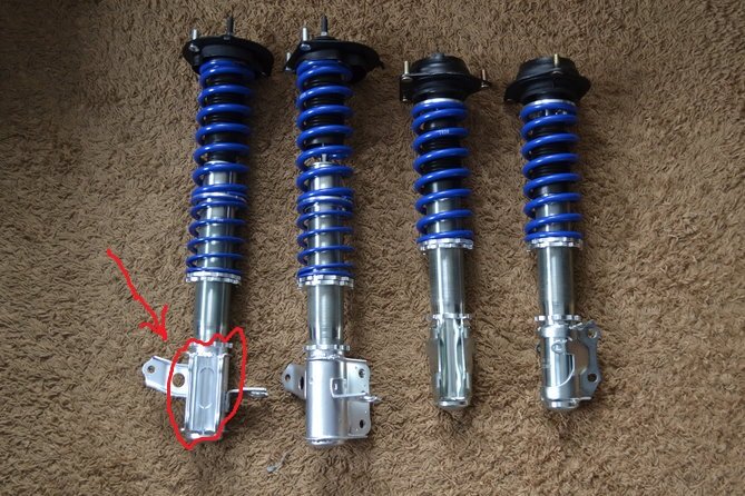

Postprzez KoRnFUN » 26 lut 2017, 20:06
wiem ze przód z astry jako tako pasi ale ze z golfa to nie sadziłem
zastanawia mnie czy przednie amory beda pasowac idealnie na zwrotnice z ba
chodzi o element zaznaczony

Wystarczy zmierzyc ;) Otwory w ba na mocowaniach maja 58mm po wewnatrz a 72mm zewantrz. Przsgladalem aukcje i tyl wystarczy tuleje owalic u mocowanie z ba dopasowac
Postprzez KoRnFUN » 26 lut 2017, 21:27
bardziej chodziło mi o to czy wejdzie na zwrotnice bo z astry było o ok 1mm za wąsko

Postprzez dabyl eF » 26 lut 2017, 22:49
Pozwól arafał88, że ja się wypowiem, żeby nie mącić ludziom w głowach.
Z tyłu są wspawane dolne mocowania z mazdy a na górze jest tulejka dystansowa bo tłoczysko ma mniejszą średnicę niż otwór w poduszce. Z przodu dół ma pasować a poduszkę górną trzeba było rozwiercić.

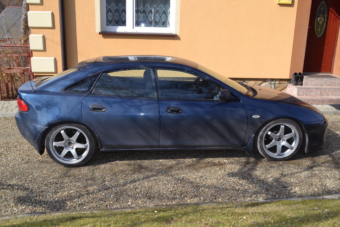

Postprzez dabyl eF » 7 mar 2017, 12:28
Gwint założony. Auto pod centymetrową warstwą brudu, wybaczcie ;) Na tył może jakiś dystans wrzucę bo bieda tam jest konkretna. Dziś byłem ustawić geometrię i tak to wygląda :)
