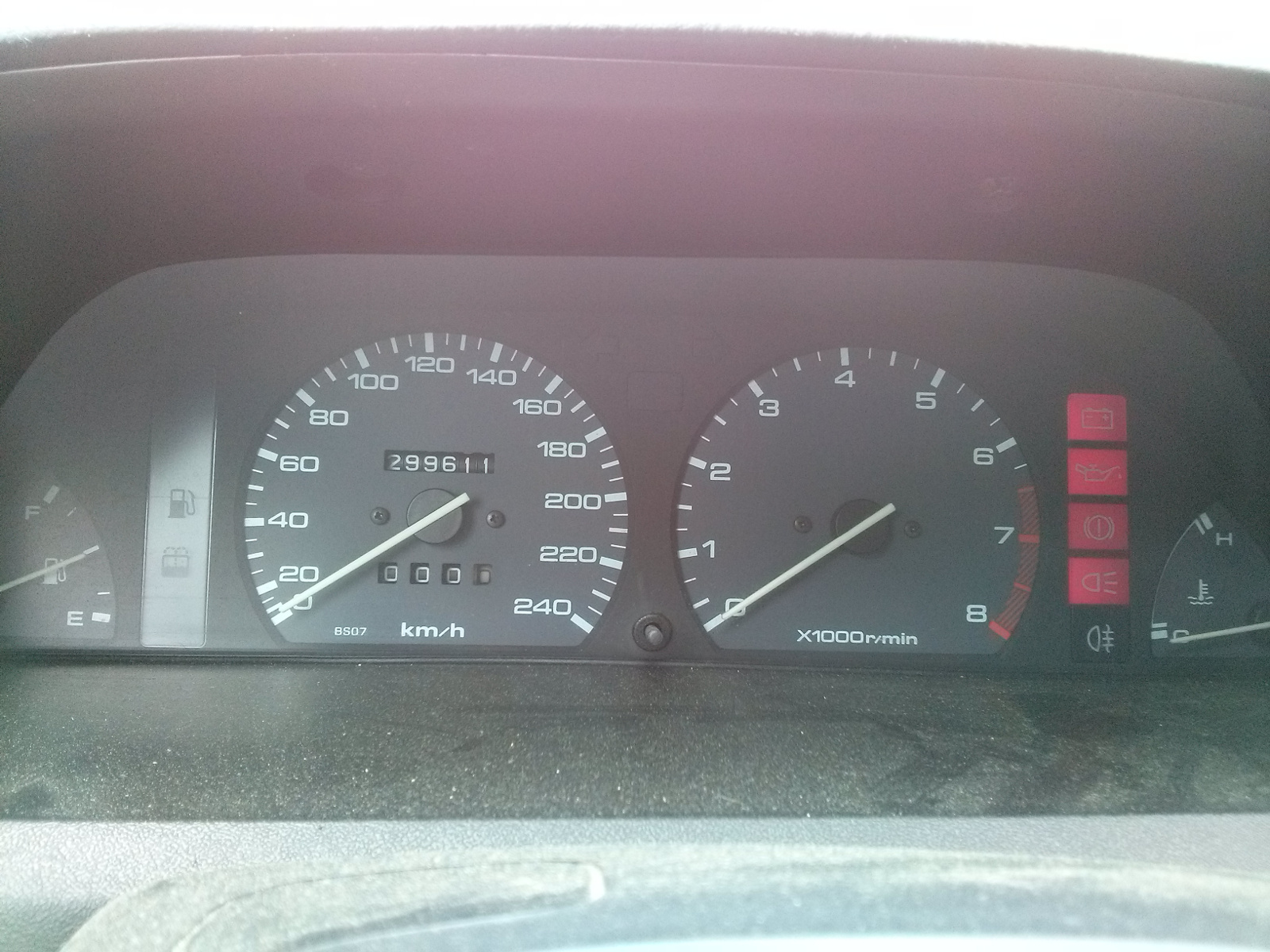

Mi kontrolka abs i ręcznego też palą się po odpaleniu, ale gasną za kilka sekund.

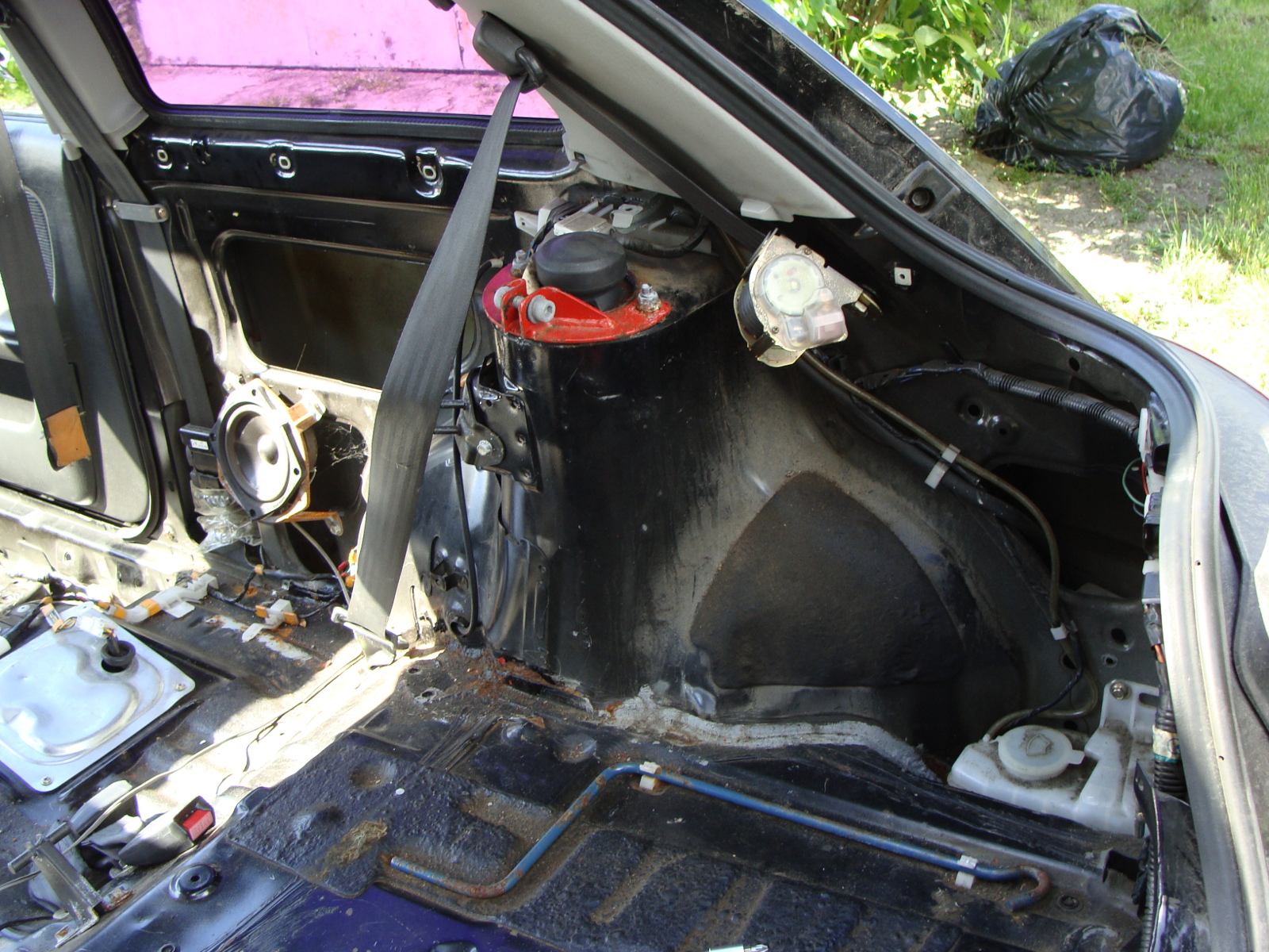

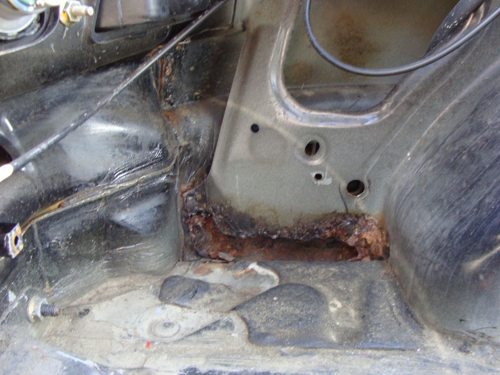

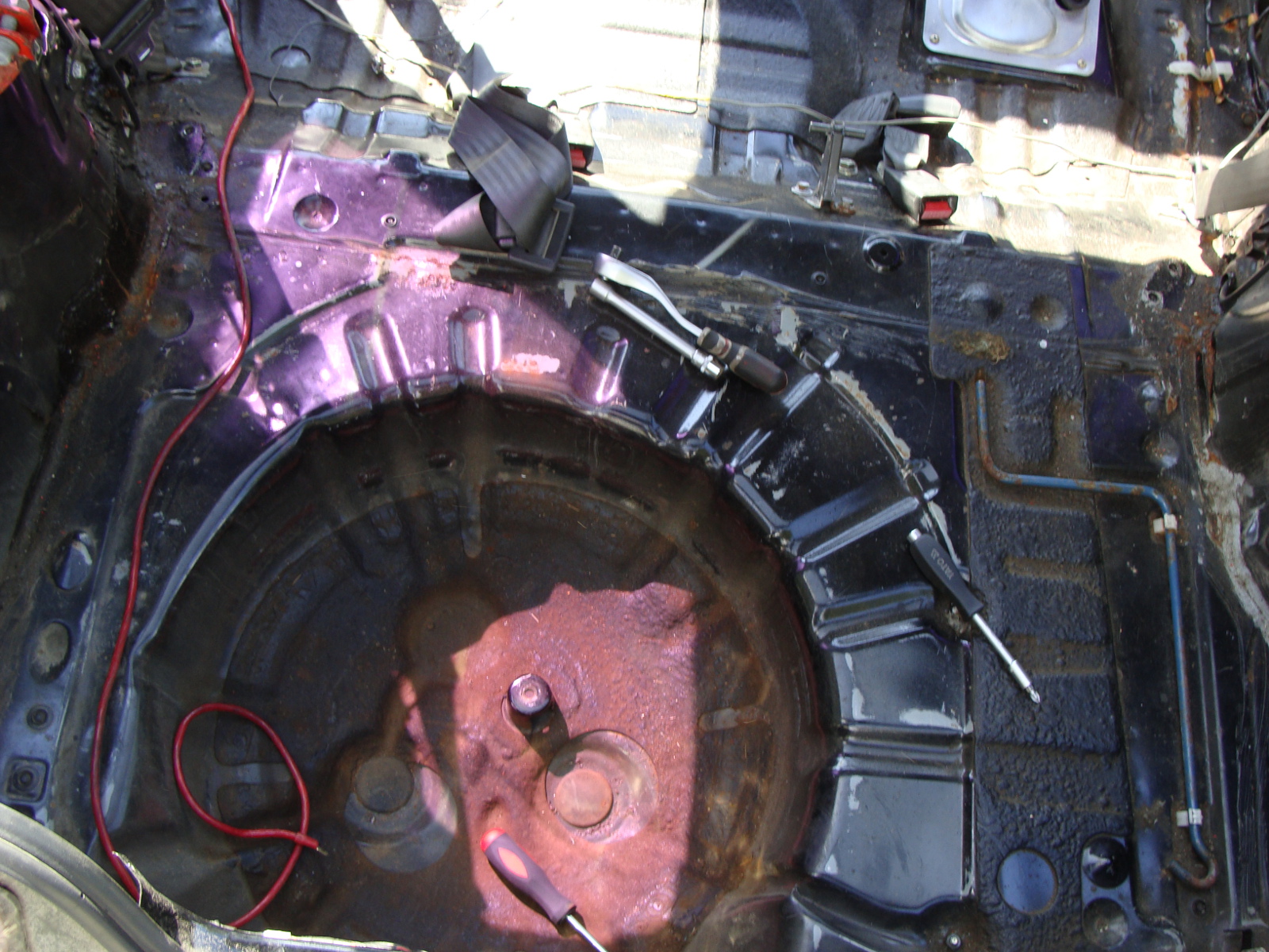

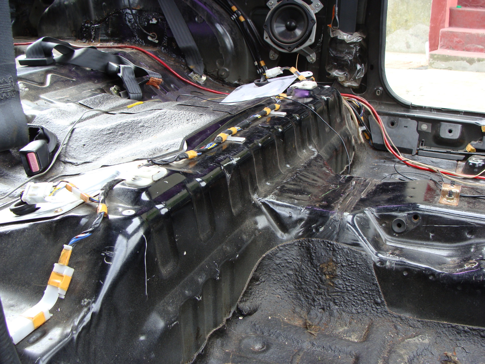

Postprzez Michał88 » 12 maja 2014, 21:56

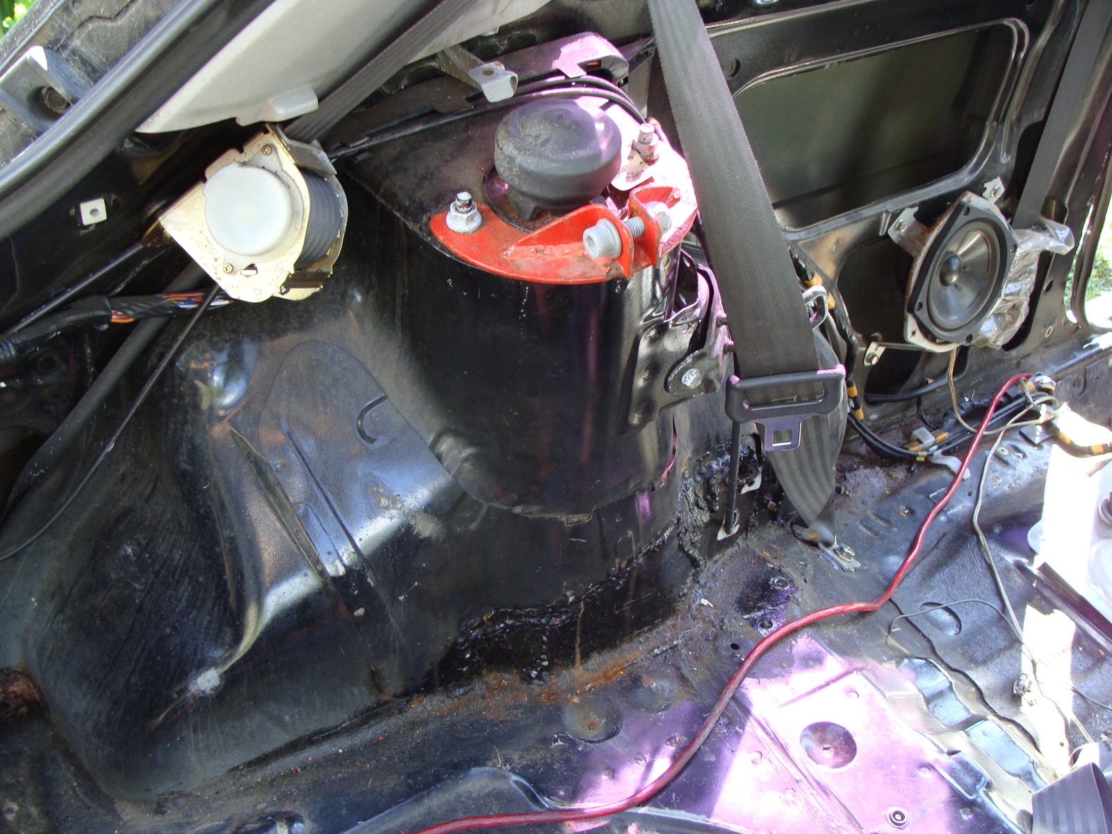

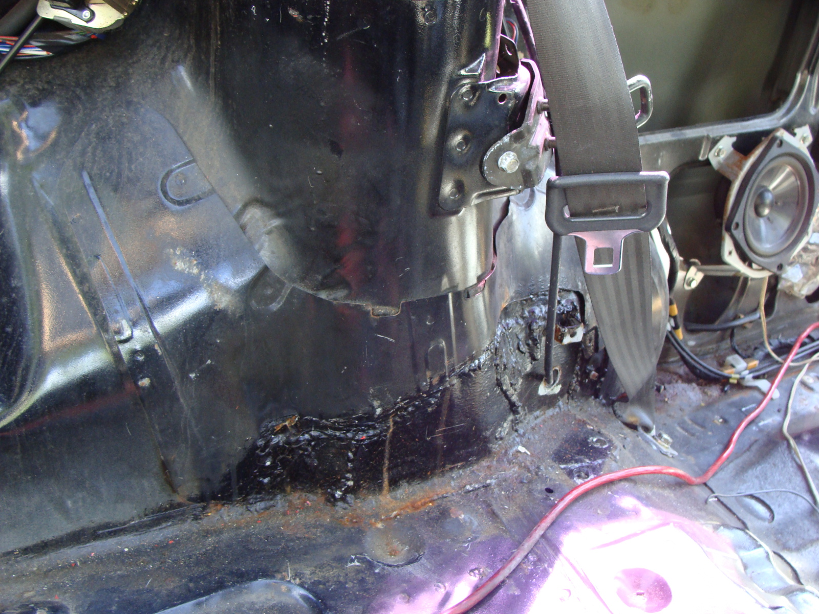

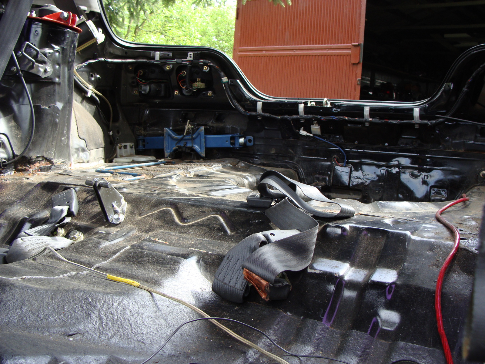

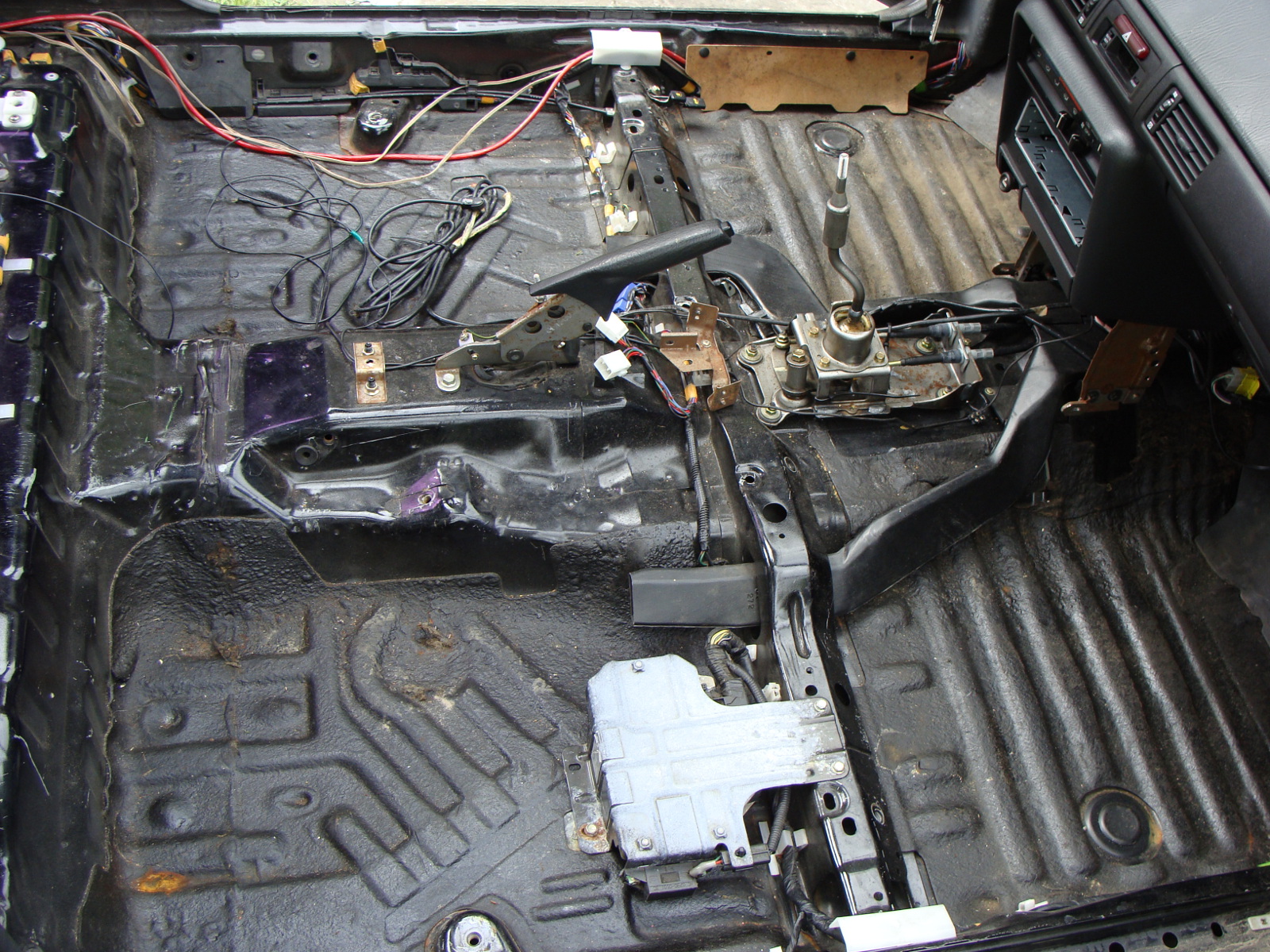

Podłoga żyje <jupi> Jak widać jest kilka miejsc do poprawek i sprawdzenia jak daleko ruda zaszła. Ale tragedii nie ma :) Lewe tylne nadkole było już wcześniej robione, poza tym nie widać większych ingerencji w blacharke wnętrza :)
Andrzeju na pewno zadzwonie jak już przyprowadzę do Krk ;)
Na tą chwile poskładana z powrotem do kupy i wstawiona do garażu. Przy okazji grzebania mam kilka nowych spraw do wyjaśnienia <glupek2>

Postprzez Fedor » 12 maja 2014, 22:03
No elegancko, od dołu wyglądało gorzej. Szczęściarz z ciebie :)

Postprzez Piotr89 » 13 maja 2014, 07:47
Michał, po stokroć zazdroszczę takiej budy. To co zobaczyłeś to nie rdza tylko redukcja masy ;)
Zdrowizna, świetna baza do działania przy niej <czarodziej>

Postprzez DARO MAZDA 323 » 13 maja 2014, 08:23
no to elegancja – francja
kielichy zdrowe , podłoga OK.
I te 2 pompy paliwa :) Auto już ma Polskie blachy ?
a te dziury nag głośnikami z tyłu ( boczki ) dobrze jest wygłuszyć matą – dużo ciszej wtedy jest w kabinie
zwłaszcza ze tył też ciągnie :)

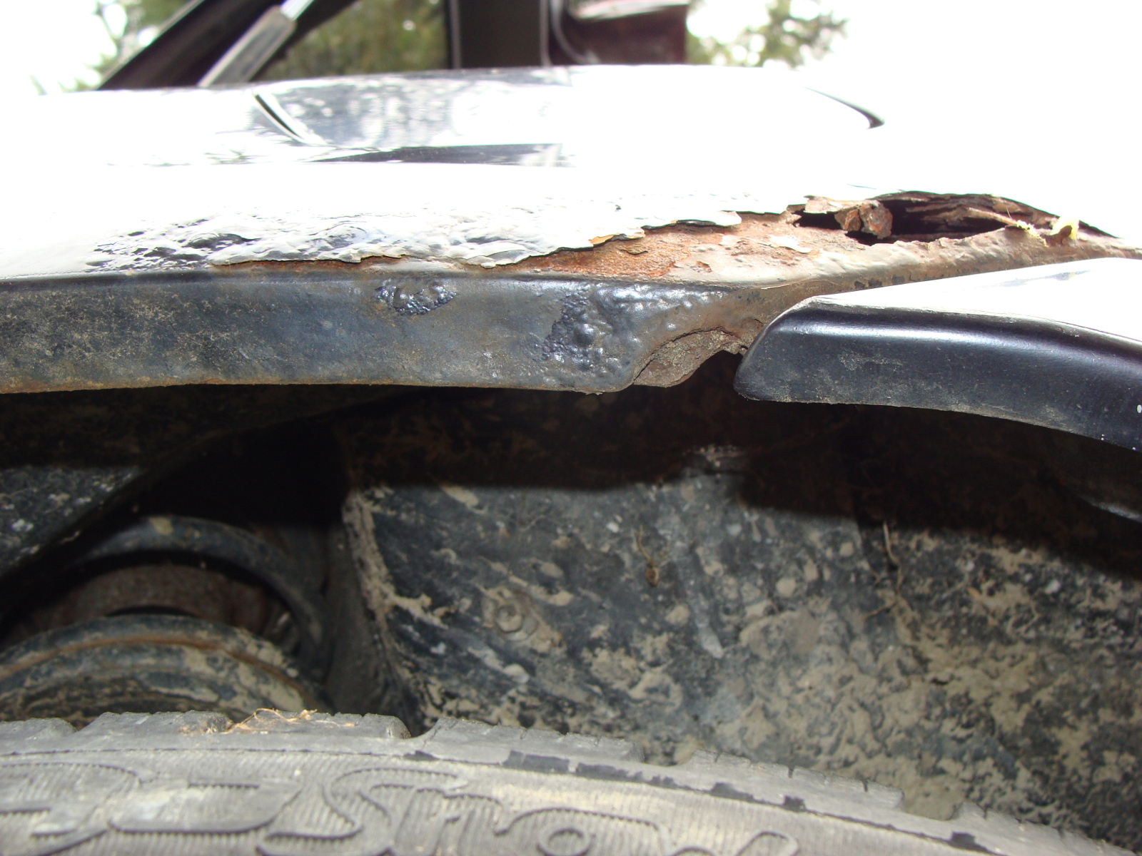

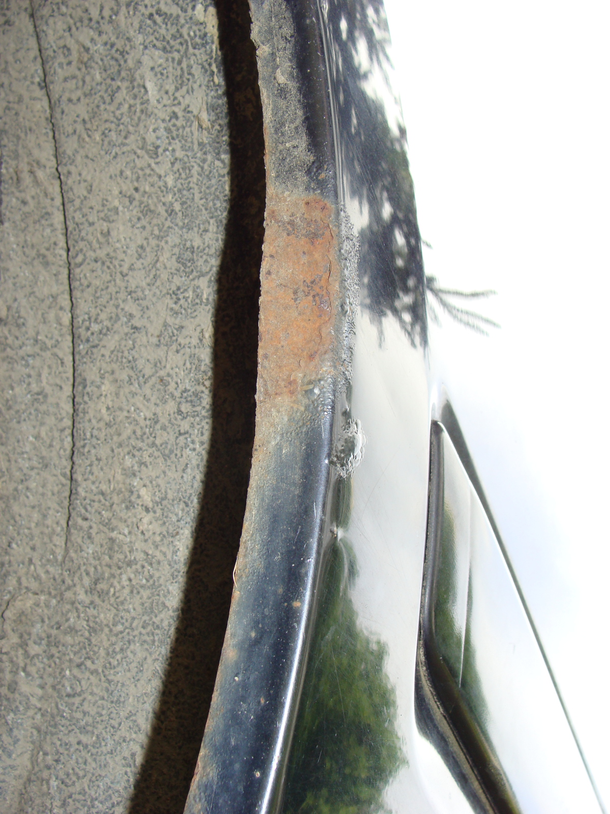

Postprzez Michał88 » 13 maja 2014, 21:29
Piotr89 napisał(a):To co zobaczyłeś to nie rdza tylko redukcja masy ;)

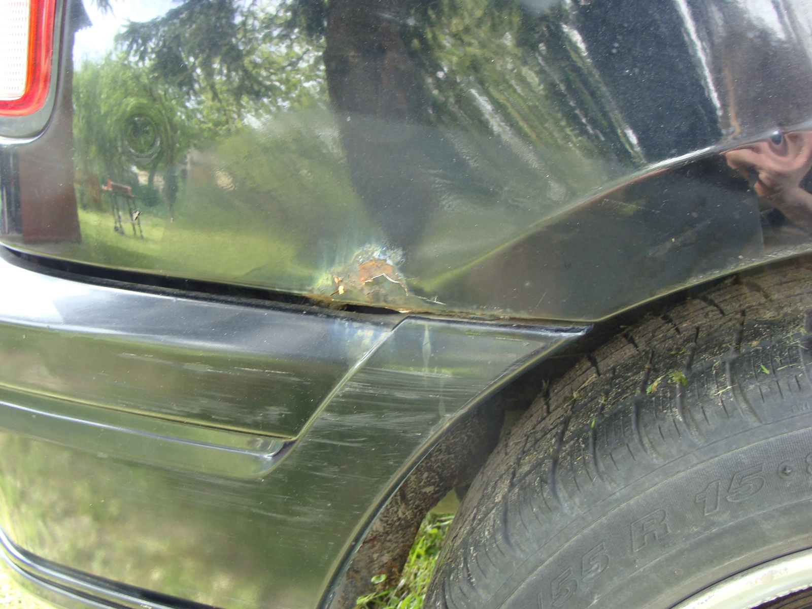

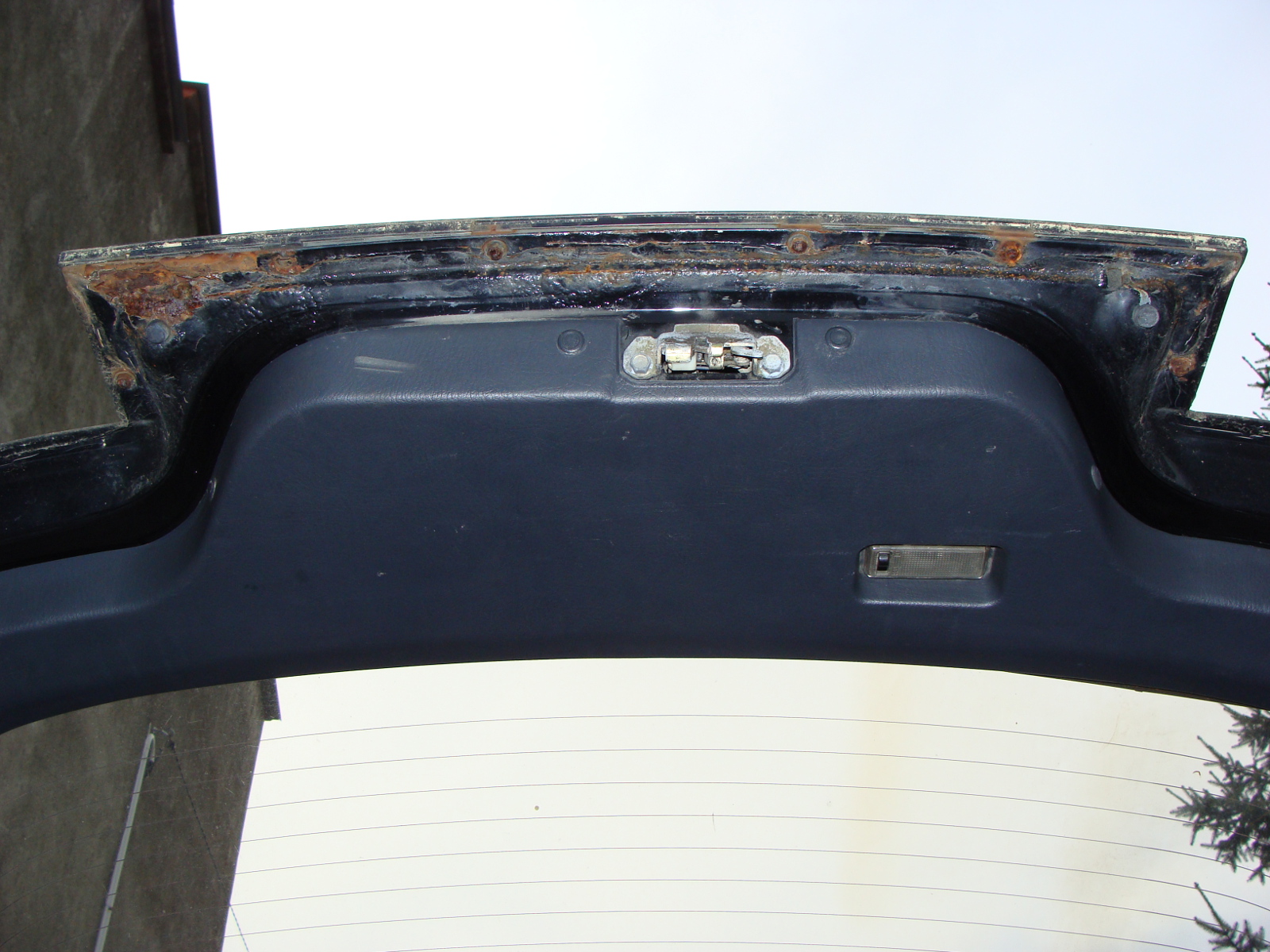

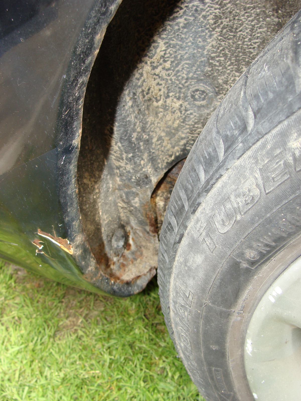

I tak mi to przeszkadza, szczególnie od dołu i z zewnątrz... Tylne nadkola zaatakowane mocno, szczególnie widać spustoszenie przy dziurce po stronie kierowcy. Klapa tylna też jest mocno nadgryziona w dolnej części. Ogólnie maska i tylna klapa są potraktowane jakąś benzyną czy czymś tłustym. Nie idzie tego zmyć :| Poeksperymentuje jak auto będzie w Krk, w końcu porządny zapas chemii leży <lol>
DARO MAZDA 323 napisał(a):I te 2 pompy paliwa :) Auto już ma Polskie blachy ?
Ładnie wyglądają 2 sztuki, ale do ich tematu wrócimy na dniach. Nie chce wrzucać za dużo info w jednym poście, kto by to czytał ;)
PL blach jeszcze nie ma. I pewnie jeszcze chwila z tym zejdzie. Chce mieć w dowodzie prawdziwą datę produkcji, a nie rejestracji w CHF :]
Boczków raczej nie będę wygłuszał, z założenia auto ma być czysto weekendową zabawką.

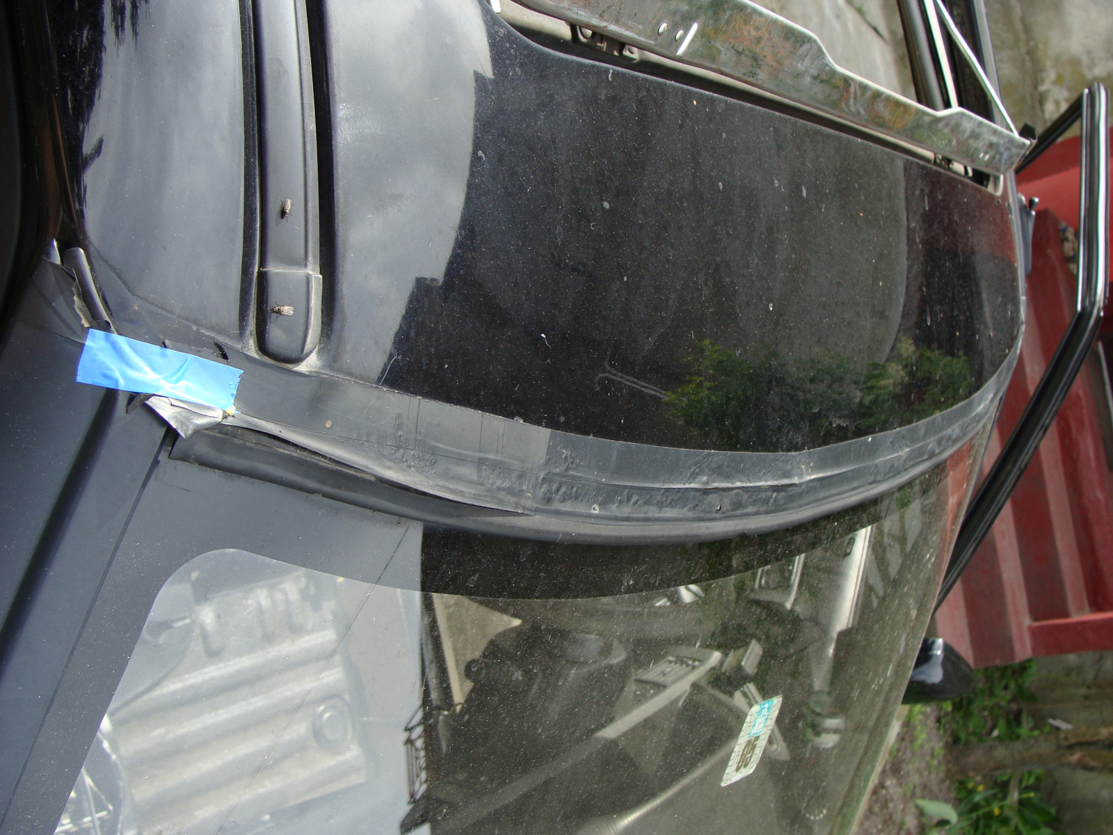

Dowiedziałem się skąd w aucie zapach stęchlizny... Jest przeciek przy przedniej szybie, prawy górny róg. Rdzy tam trochę jest, także dokładnie nie wiem jeszcze czy to tylko uszczelka czy dziura w dachu. Poprzedni właściciel zakleił cały początek dachu czarną taśmą, przynajmniej wiem dlaczego.

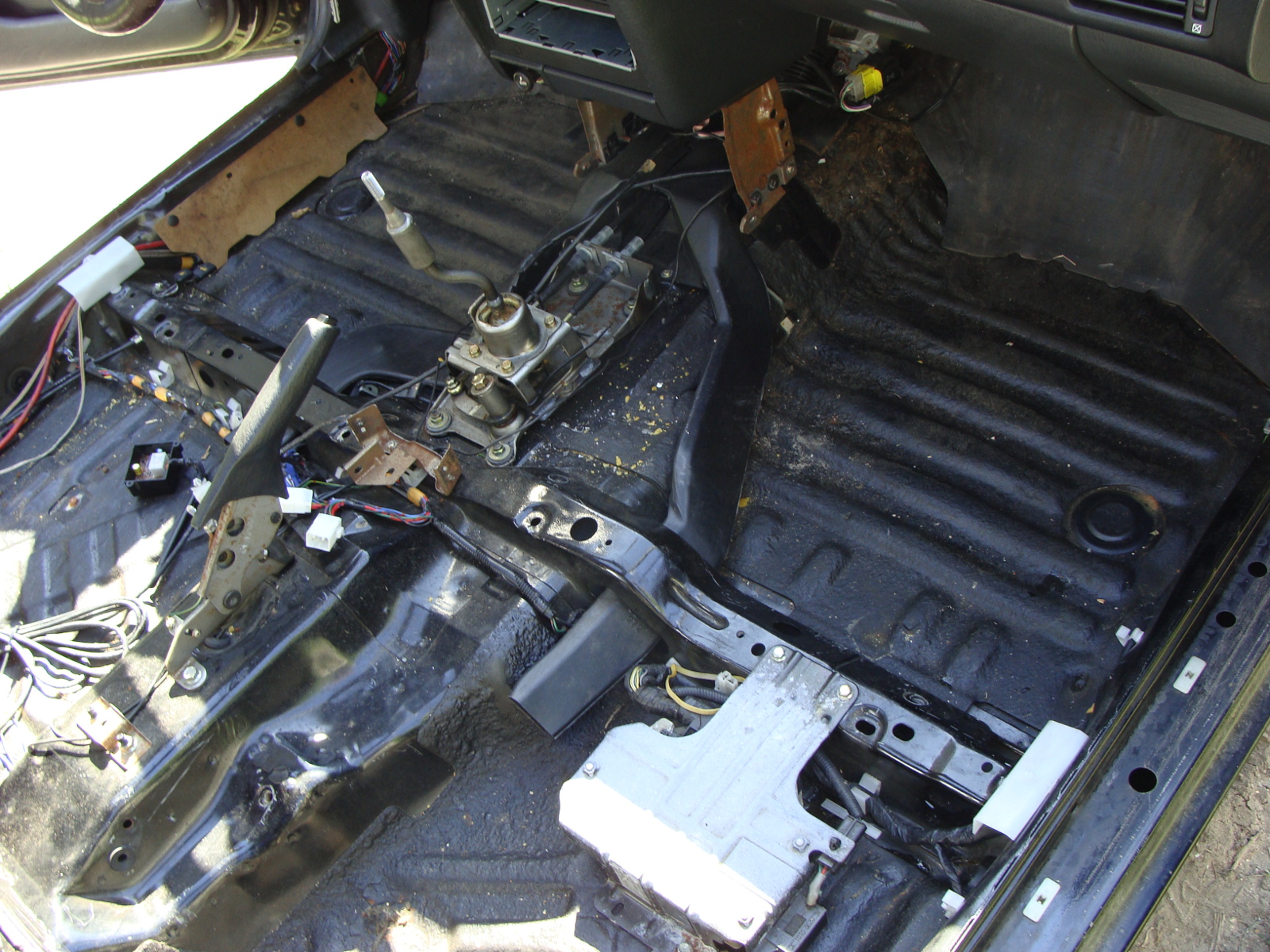

Panowie a co to jest za sterownik pod fotelem pasażera?

jaaco napisał(a):Panowie a co to jest za sterownik pod fotelem pasażera?
Ciężko mi na tą chwile powiedzieć, na pewno wyprodukowany przez Nisshinbo. To jedno z nowych pytań po rozbiórce ;)

Postprzez Mr_Bartek » 14 maja 2014, 10:12
A1.0990-0204.4 to sterownik ABSu.

Postprzez Michał88 » 15 maja 2014, 11:03
Dzięki Mr_Bartek <spoko>
Bezpieczniki od ABS'u posprawdzane, powyjmowane, przeczyszczone. Po każdym jednym sprawdzałem efekt na zegarach, ale chyba za krótko czekałem na wynik ;) Włączyłem zapłon, widać piękną lampkę ABS'u, po chwili słychać pyknięcie przekaźnika i mamy taki efekt :D
Uśmiech na twarzy, kilkukrotne sprawdzenie. Działa :D :D :D
Otworzyłem drzwi kierowcy, sprawdzam jeszcze raz. Nie działa ... <lol> Mimo ponownego przeczyszczenia wszystkiego nie udało się zmusić lampki do zgaśnięcia. Ot, kolejna rzecz do zrobienia dopisana do listy.
