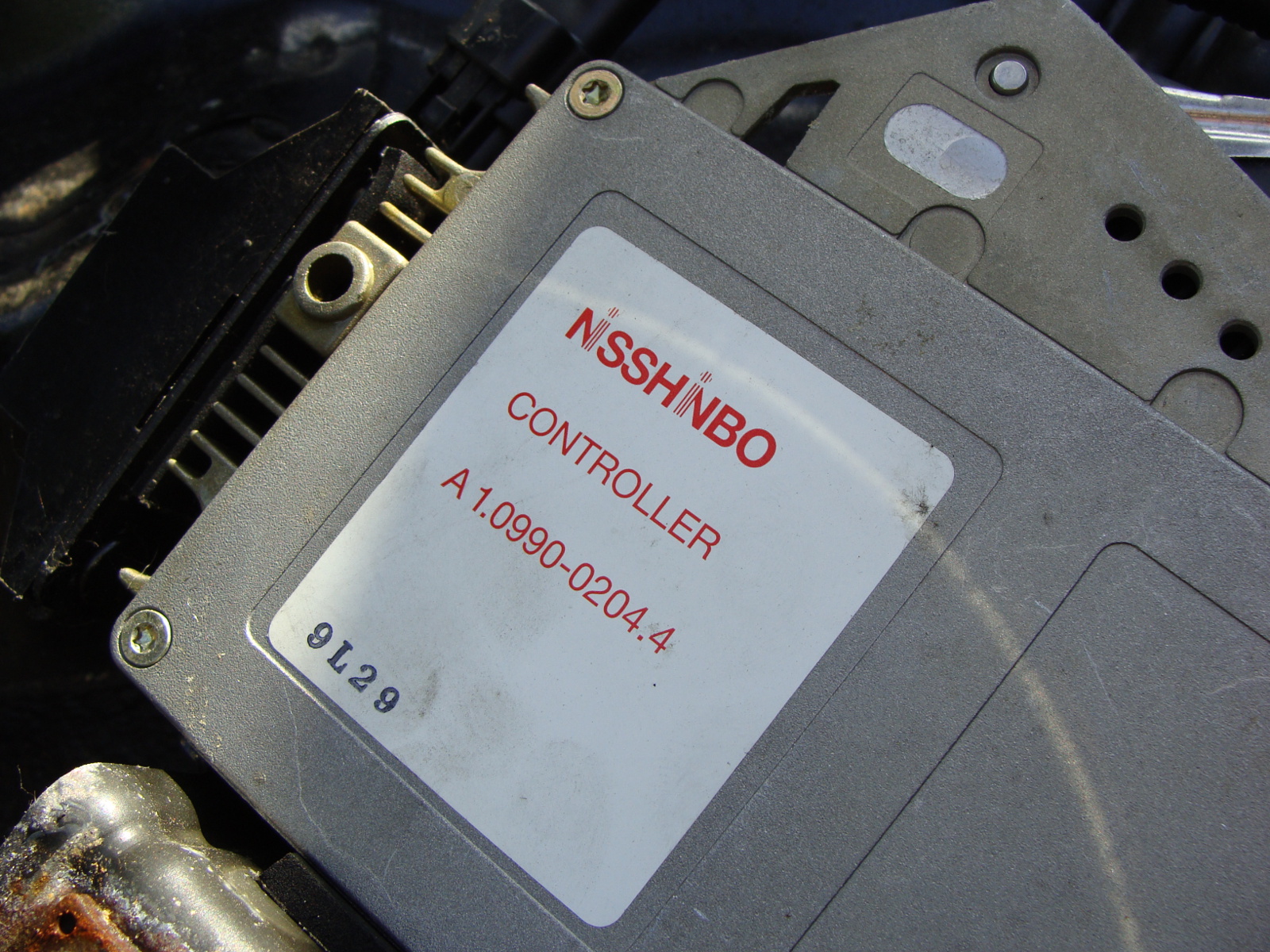

Panowie a co to jest za sterownik pod fotelem pasażera?

jaaco napisał(a):Panowie a co to jest za sterownik pod fotelem pasażera?
Ciężko mi na tą chwile powiedzieć, na pewno wyprodukowany przez Nisshinbo. To jedno z nowych pytań po rozbiórce ;)

Postprzez Mr_Bartek » 14 maja 2014, 10:12
A1.0990-0204.4 to sterownik ABSu.
