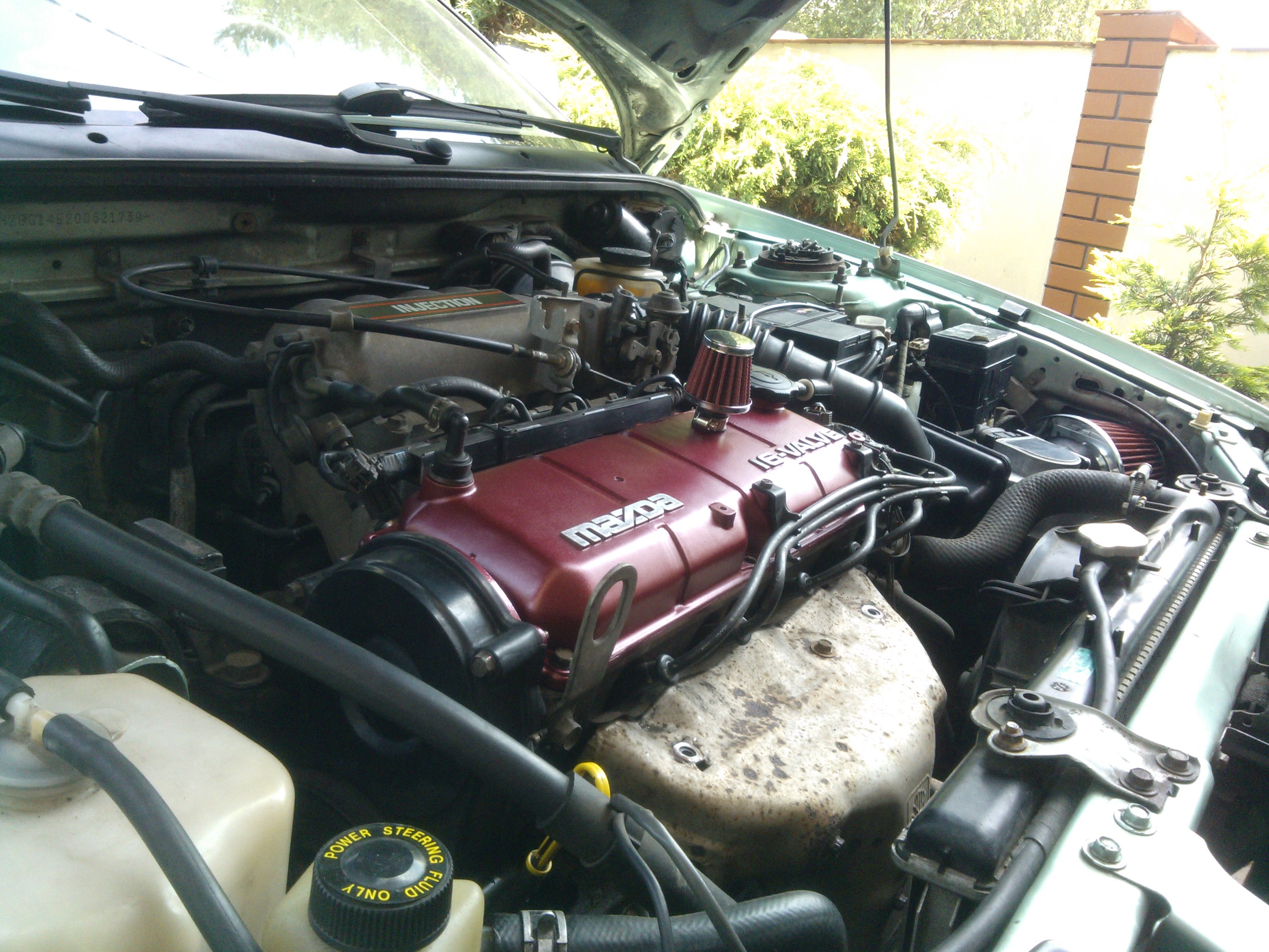

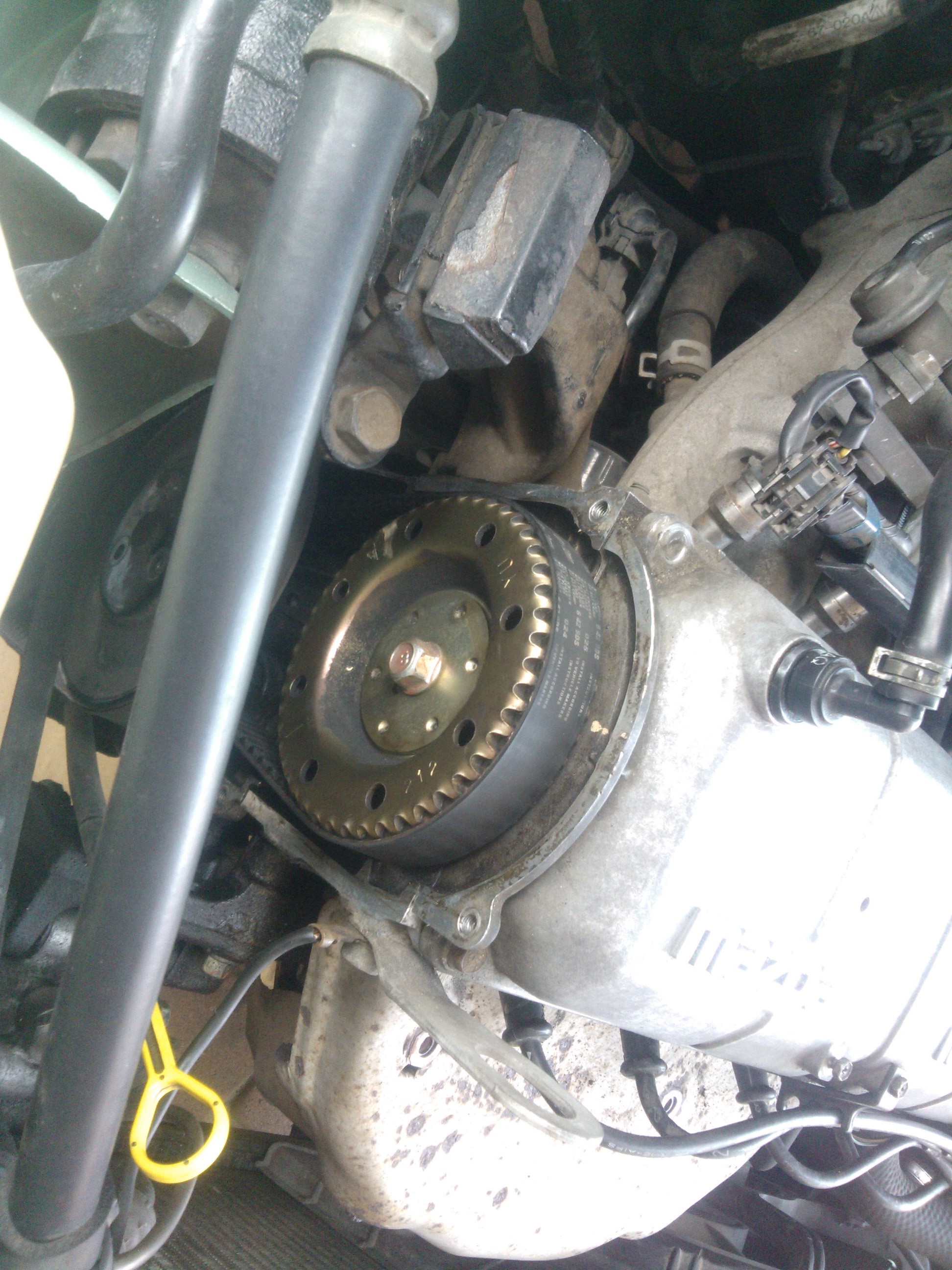

Czas przerwać ciszę spowodowaną brakiem dostępu do lapka xD I przedstawić dokonane modyfikacje oraz naprawy ;D

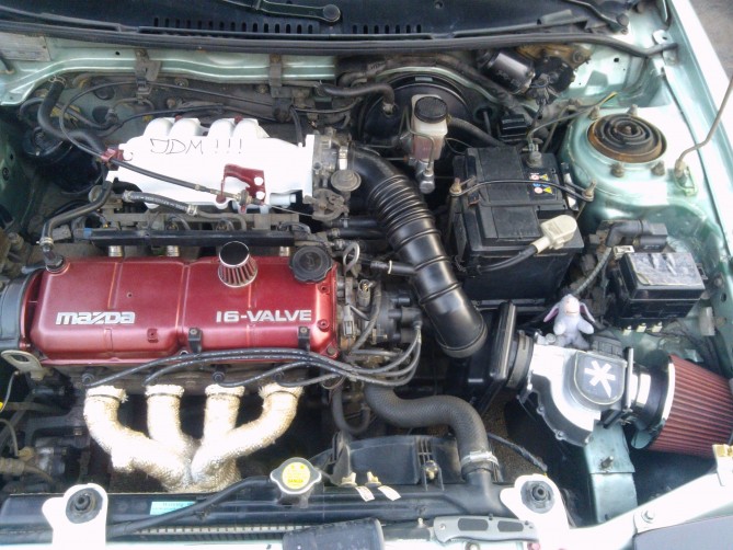

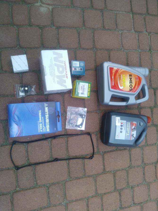

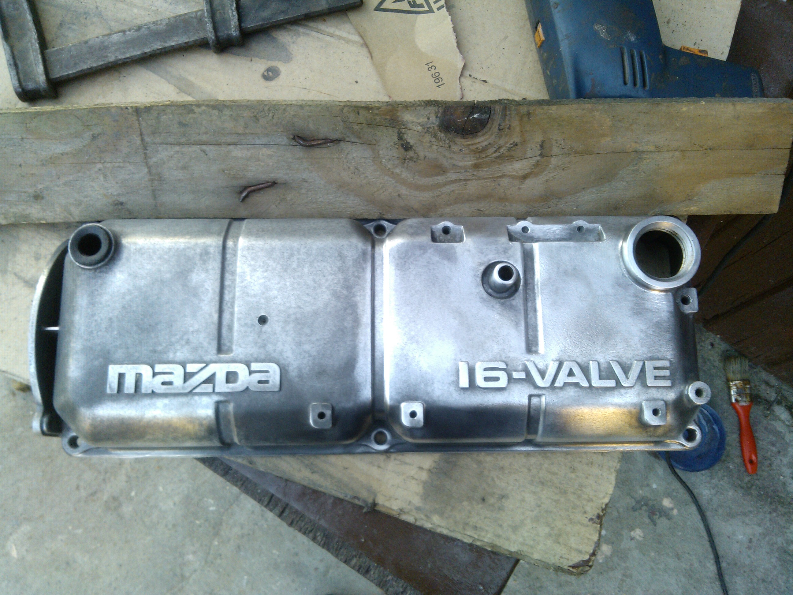

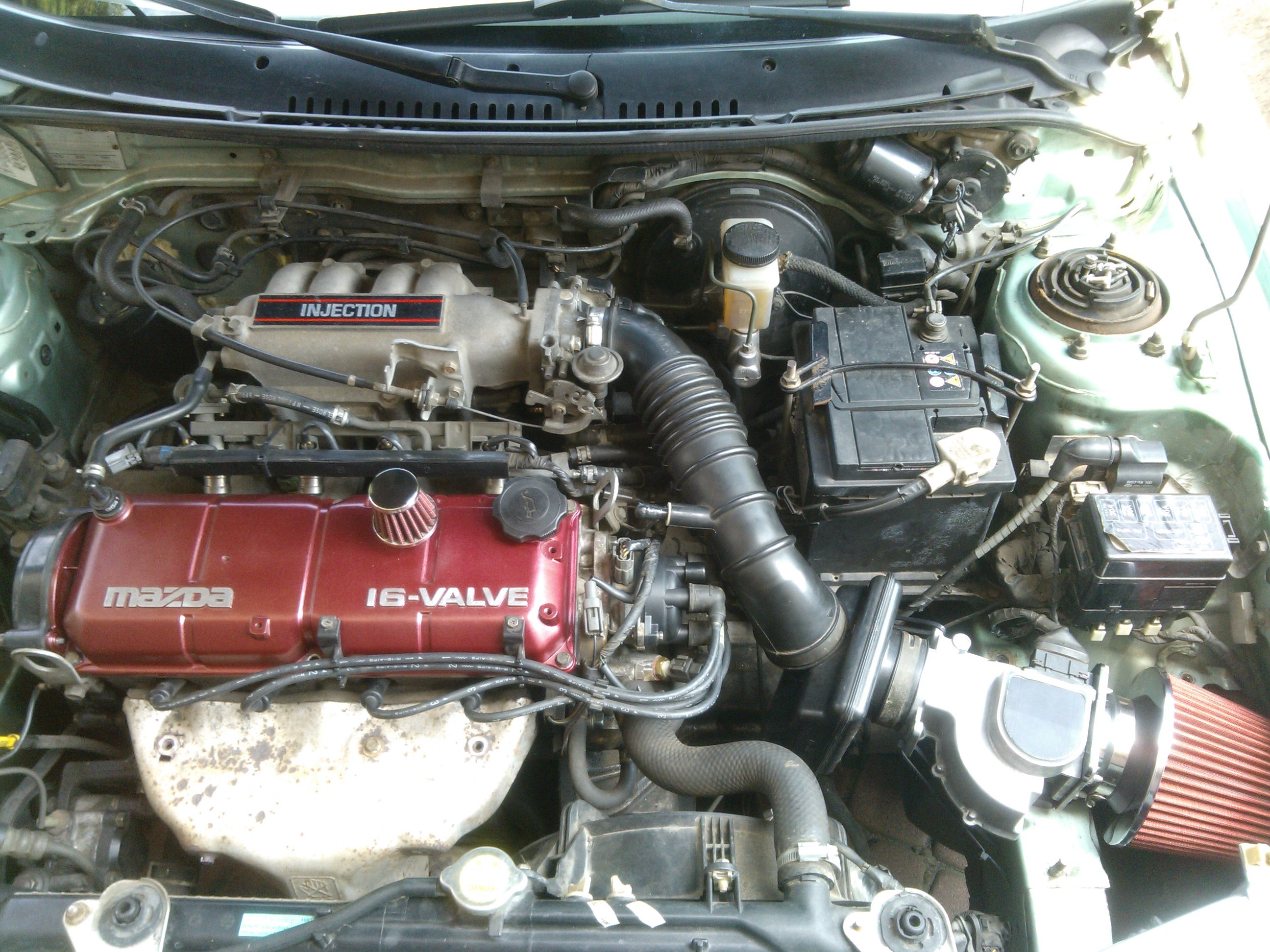

Tak więc w połowie tygodnie odwiedziłem Japomoto by zakupić parę klamotów do silniczka takich jak uszczelki pokrywy zaworów oraz przepustnicy, pasek, napinacz rozrządy wraz z pompą, filtr z olejem, płyn chłodniczy no i kopułkę z palcem.
Podczas wymiany rozrządu zaskoczyła mnie miła niespodzianka, otóż okazało się, że pasek z napinaczem oraz pompą został wymieniony jakiś 1-1,5 roku temu :).

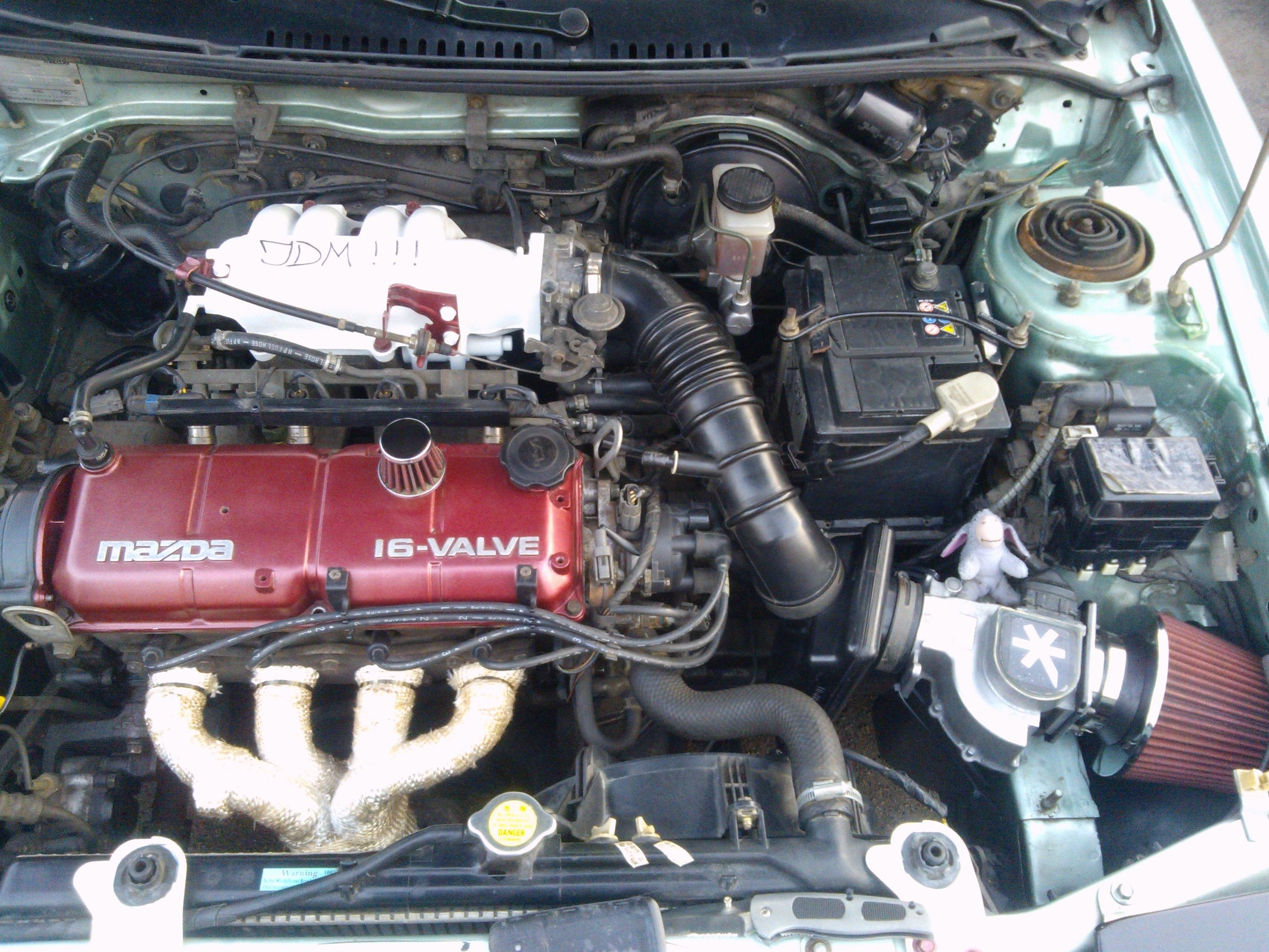

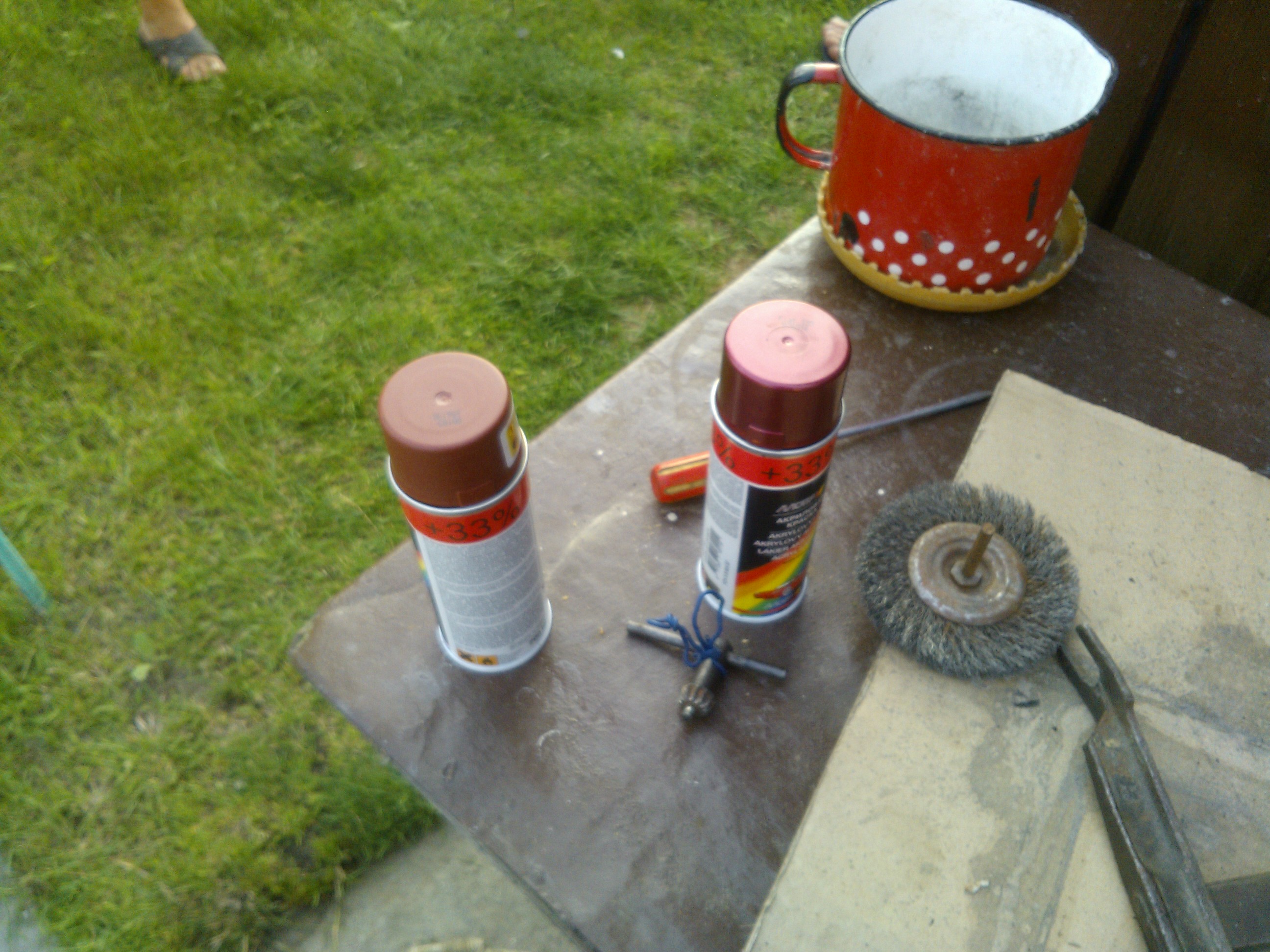

Po naprawach i wymianach postanowiłem ożywić jakoś wizualnie komorę silnika. Pierwszym pomysłem było by pokrywę zaworów wypolerować na lustro ale leczy miała zbyt wiele przebarwień, więc postanowiłem malnąć ją na malinowy metalik kolorek xD i dla ładniejszego dźwięku wleciał stożek :)
No i parę fotek z prac ^^

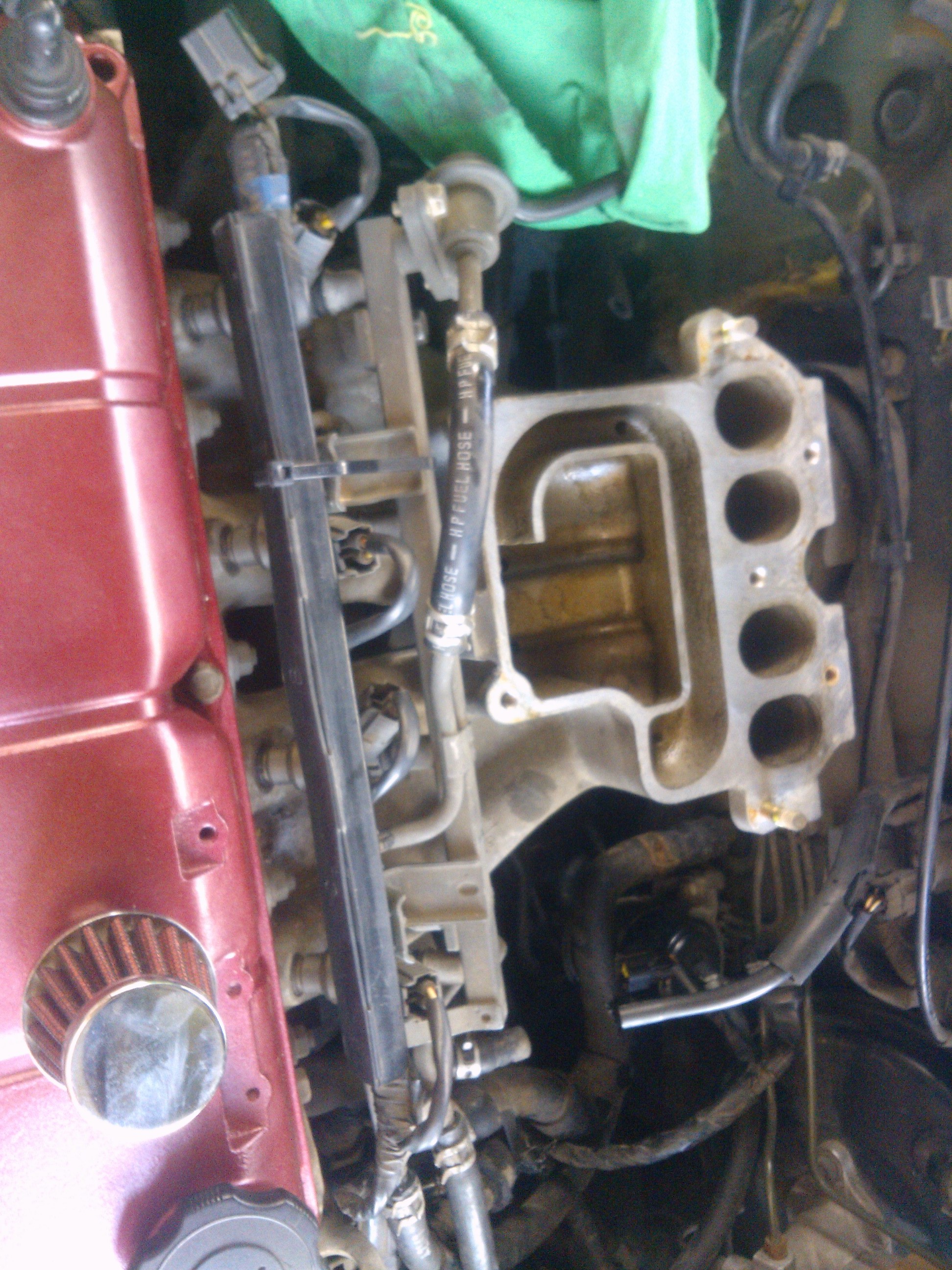

Postprzez Eddy93 » 23 lip 2014, 15:28

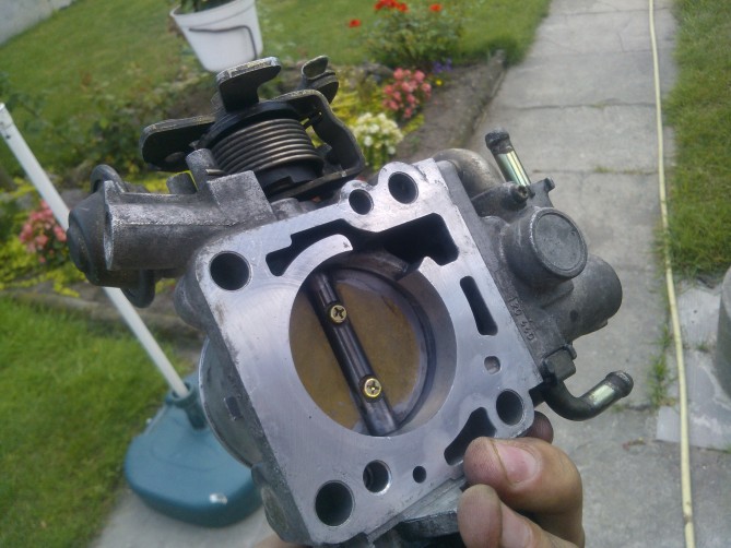

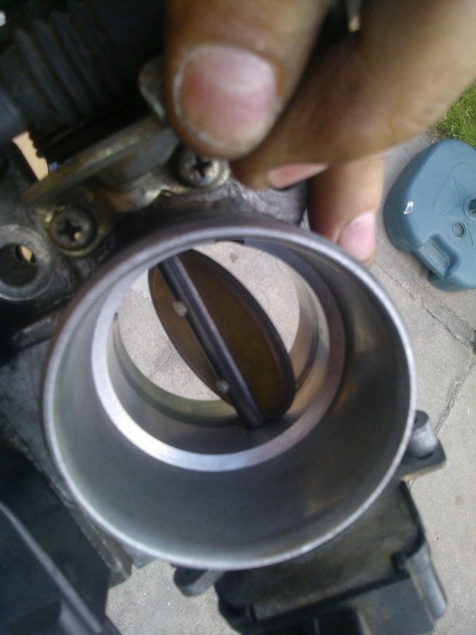

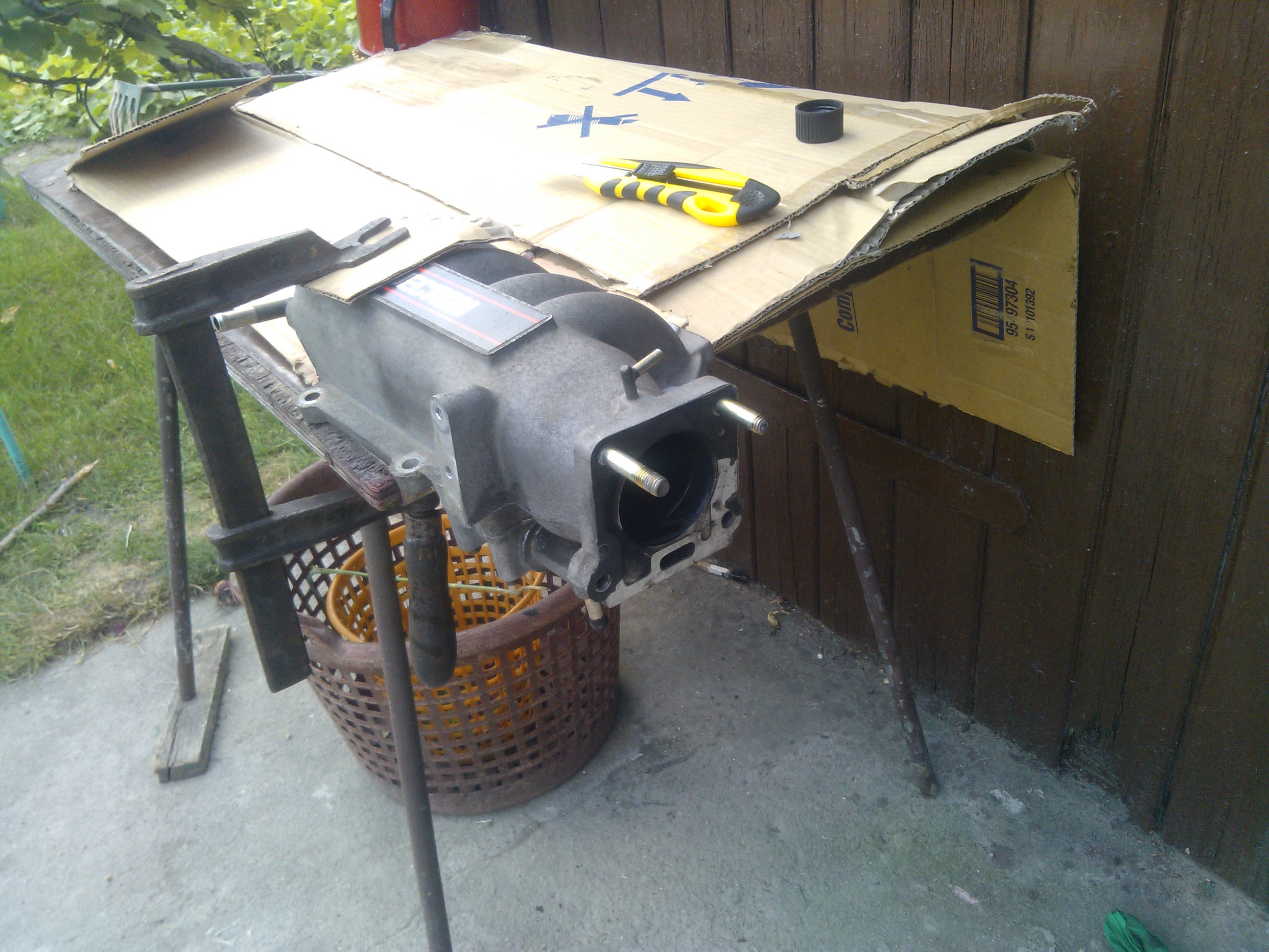

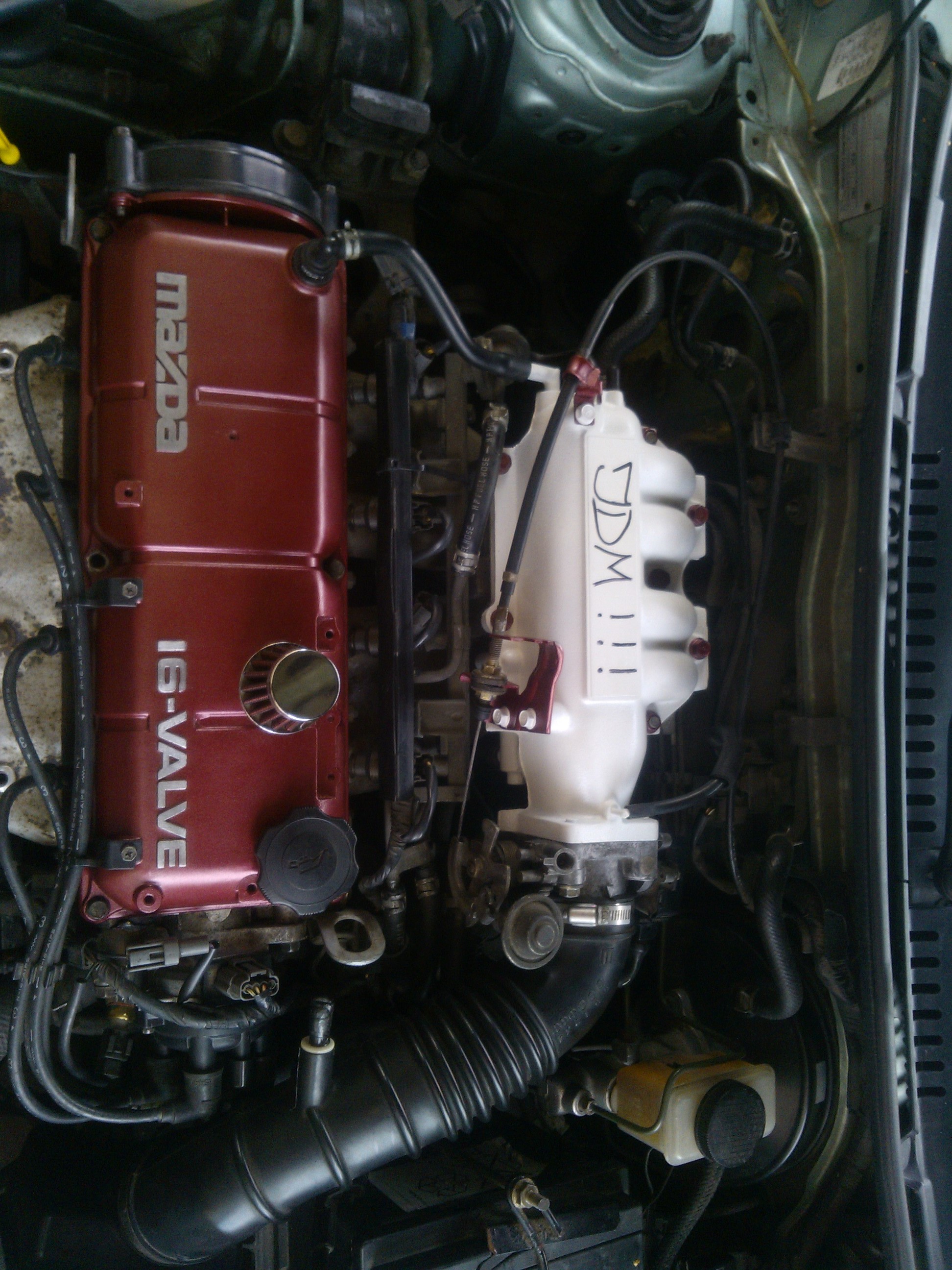

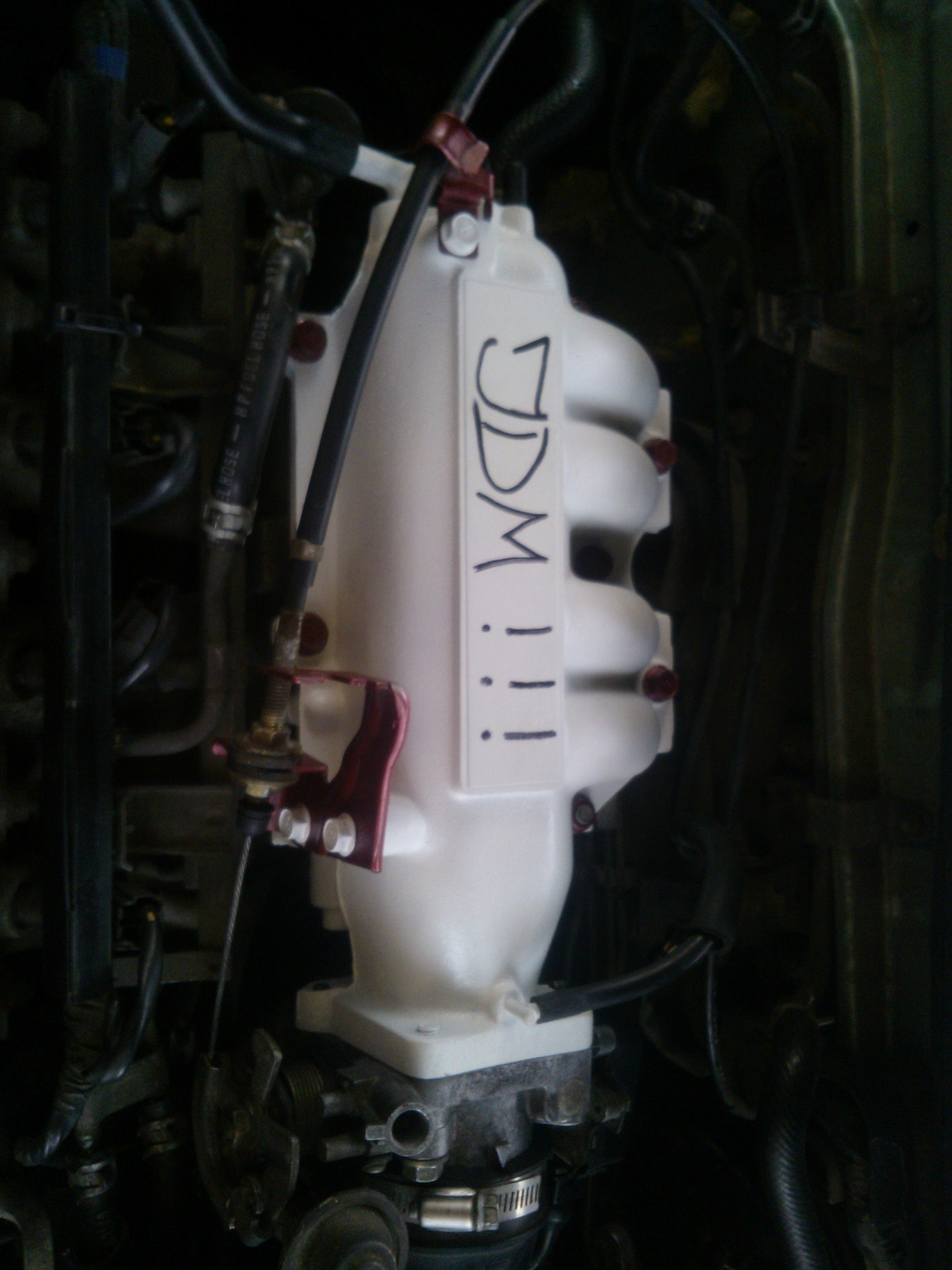

Dziś przyszedł czas na kolejne pracę nad Bagietką :) A konkretnie to czyszczenie przepustnicy oraz górnej części kolektora ssącego, a przy okazji kolektor wraz z mocowaniami górnymi chłodnicy poszedł w biały kolorek XD

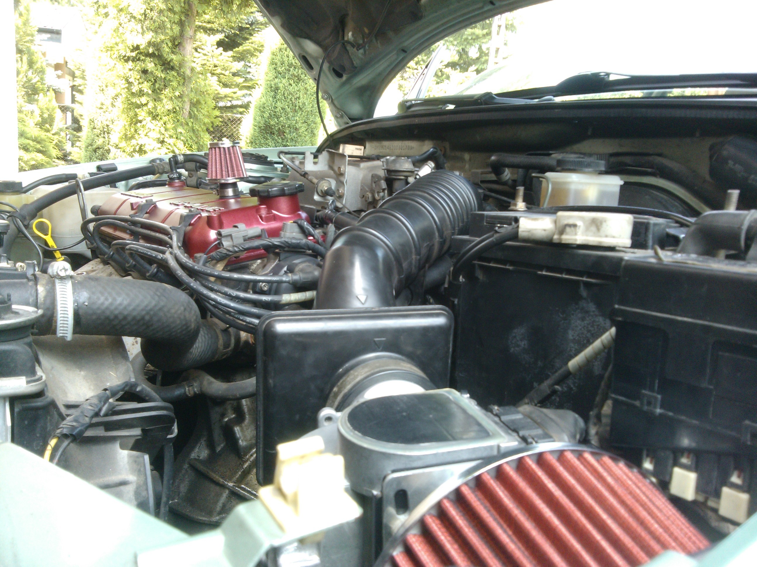

Postprzez Eddy93 » 17 lis 2014, 23:06
Czas przerwać tą ciszę na temacie, wziąć się do roboty i od świeżyć temacik :D

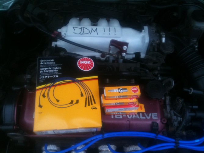

Tak więc w ostatnim czasie Bagieta zaczęła szarpać straszliwie szczególnie na niskich obrotach co zaczęło mnie mocno niepokoić :( Na samym początku wydawało mi się ze to sprawka pompy paliwa, która mogła się zapchać przez brud zbierający się przez te wszystkie lata w zbiorniku. Jednak po wyjęciu pompy i podłączeniu jej na krótko wszystko pięknie chodziło, więc wróciła na swoje miejsce, a szarpanie pozostało :( Okazało się, że to sprawka kabli (a szczególnie pierwszego), które ze starości strasznie przepuszczały oraz palca rozdzielającego który się cały zeszlifował od spodu (nie wiadomo czemu). Więc zakupiłem i zamontowałem nowe kable (JPN), świece (NGK) oraz palec.

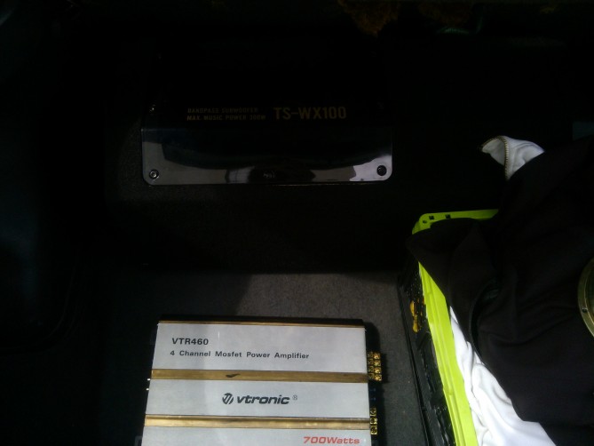

Natomiast jeśli chodzi o inne zmiany to trzeba było założyć zimówki Nexena na zabójczej czarnej zardzewiałej stali 14' ^^, A no i bym zapomniał zamontowany został również wzmacniacz Vtronic VTR460 700W połączony z tubą Pioneera TS-WX100 :) wszystko po to by przyjemniej się stało w korkach xD
Pare fotek na koniec (silnik jeszcze na starych kablach)

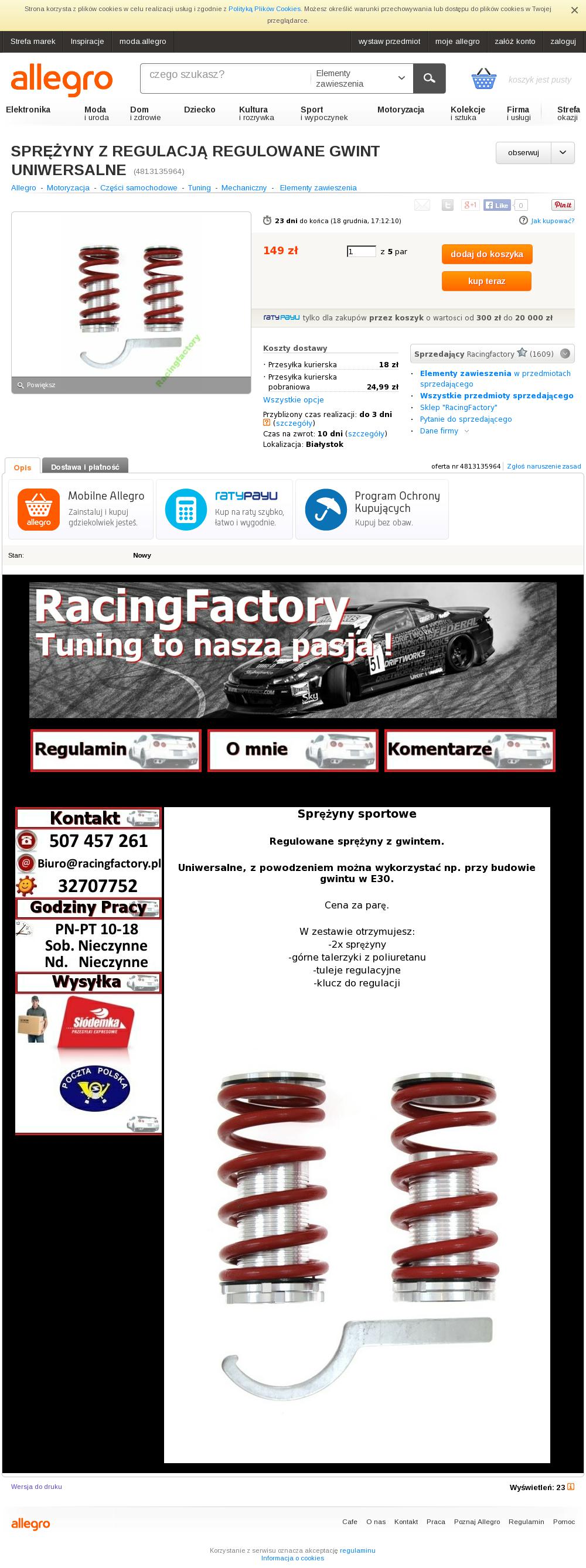

Za jakiś czas zamierzam zabrać się za zawieszenie i tak się zastanawiam jaką metodę wybrać do obniżenia bagiety, a mianowicie mam trzy propozycje;
-sprężyny MTS -35mm
-uniwersalne sprężyny z regulacją http://allegro.pl/sprezyny-z-regulacja- ... 35964.html
– oraz przerobić gwint od golfa/corsy
I moje pytanko czy ktoś miał może styczność z dwiema ostatnimi metodami ? :D Oczywiście amorki mam zamiar dać do regeneracji, obniżenia oraz utwardzenia :)

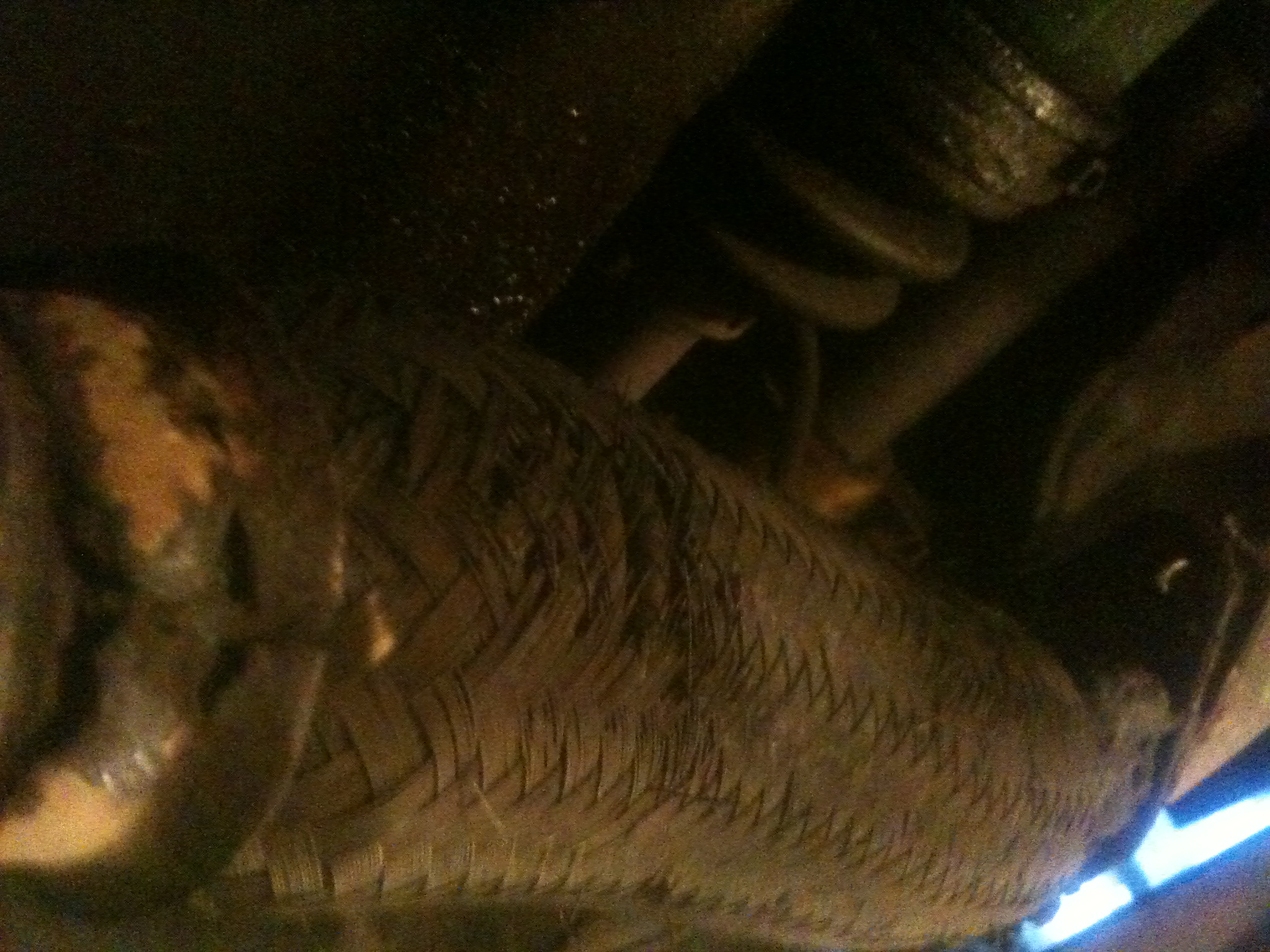

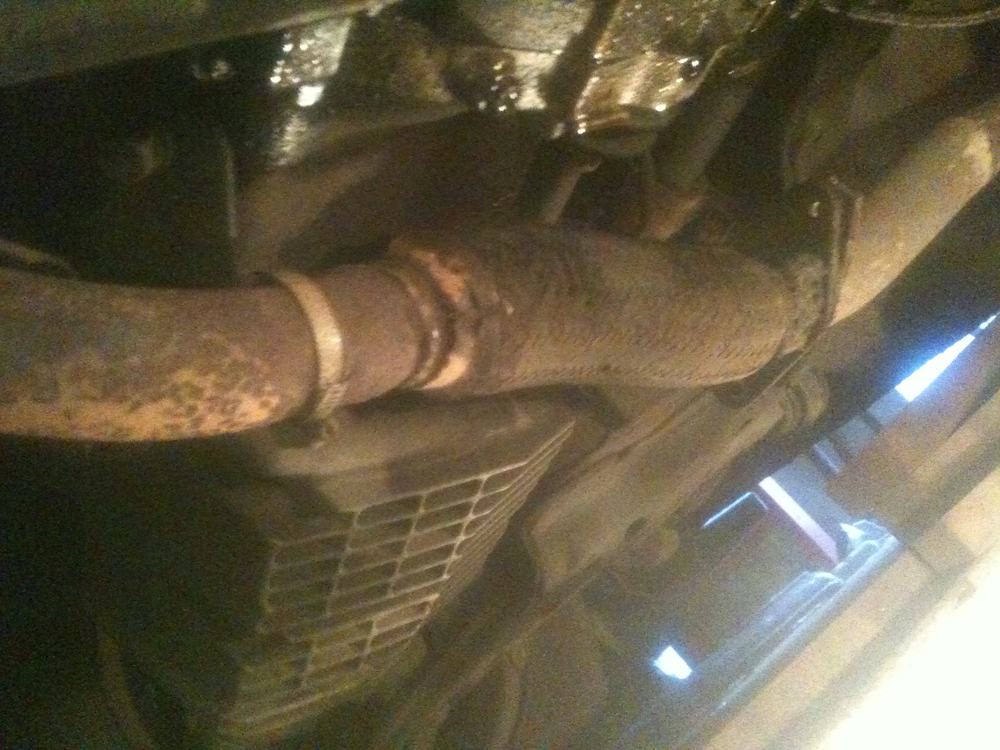

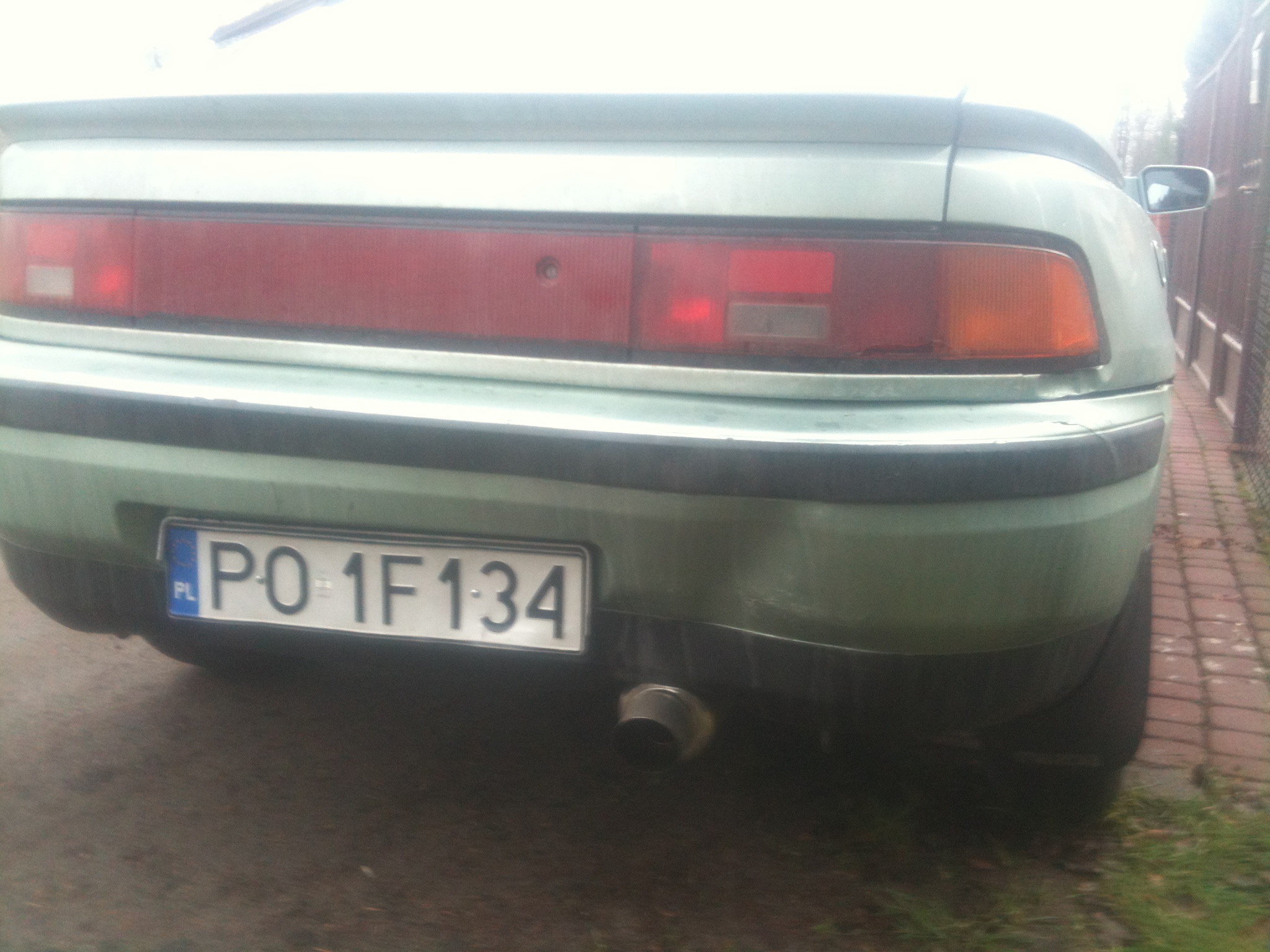

Przyszły morzy, a wraz z nimi kolizje i wypadki i niestety oberwało mi się w kuper bo komuś ABS 'nie zadziałał' :( na całe szczęście kolizja przy minimalnych prędkościach, więc skutki też nie są tragiczne.
Natomiast na wyważaniu kół (bo przy 100km/h zaczynało wibrować) okazało się, że jedno z kół jest praktycznie jajkiem ale mam nadzieje, że do końca zimy nic się nie pogorszy z nim.

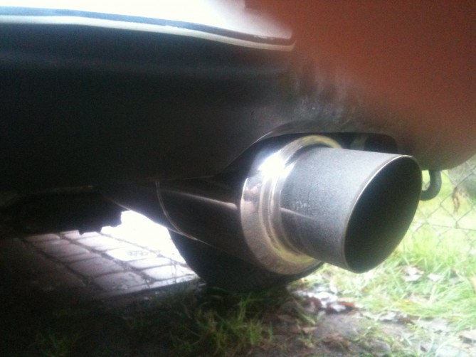

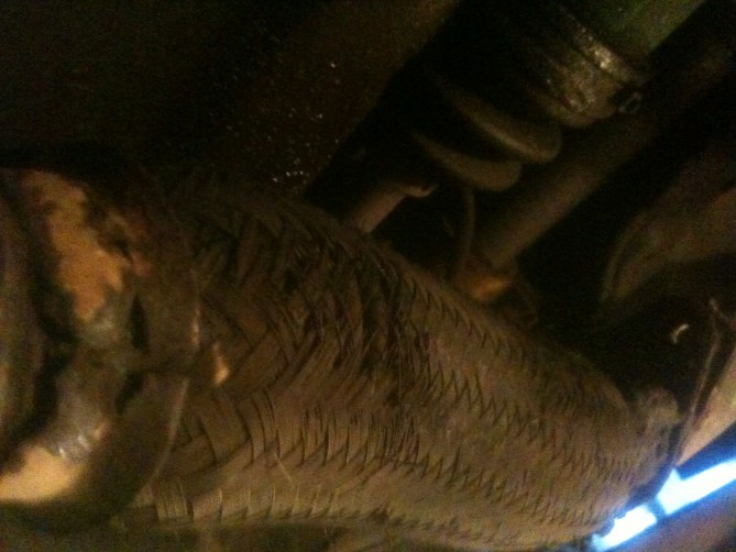

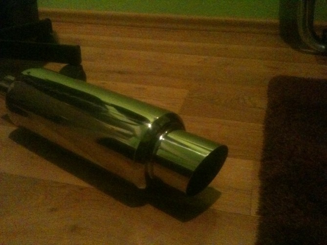

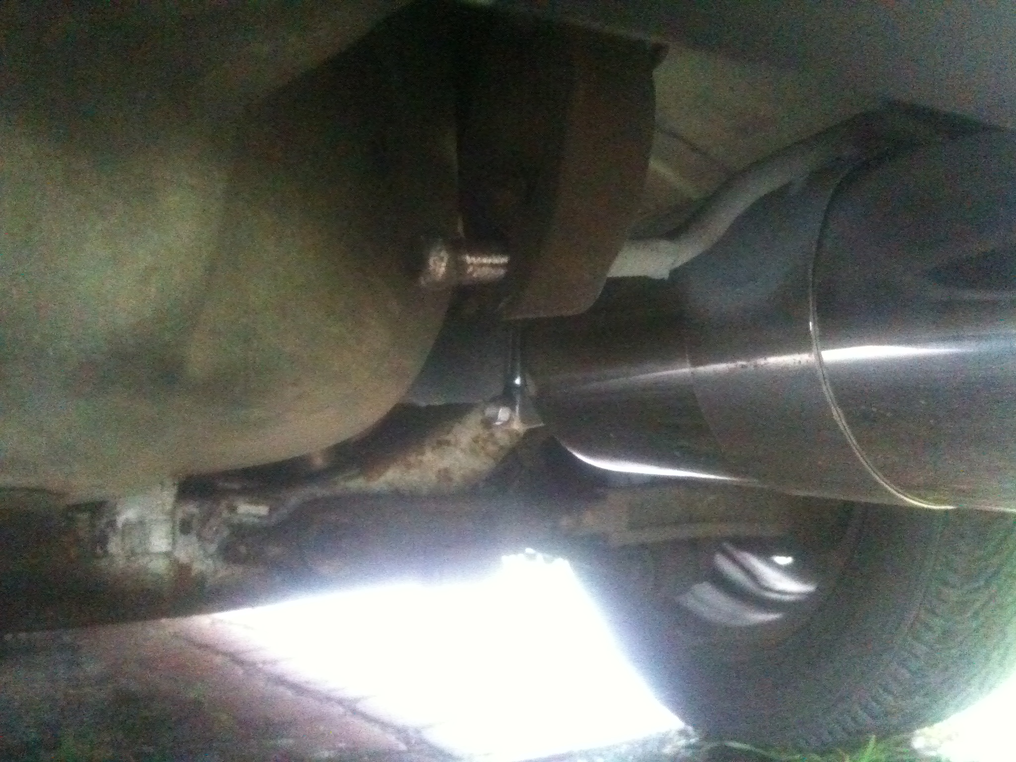

Z bardziej pozytywnych rzeczy to Mazda dostała nową rurę wraz z łączem elastycznym i całkowicie przelotowy wydech z małym kominem na koniec by wydobyć trochę dźwięku z silnika:)
Sorki za jakoś fotek ale ostatnio nie mam czasu by zrobić jakieś porządniejsze :(

Eddy93 napisał(a):-uniwersalne sprężyny z regulacją
Raczej coilover'y bym odradził... Kiedyś sam miałem w planie założyć to do BA, ale po dobrym przeszukaniu internetu na ten temat darowałem sobie. Jak na większości forach ludzie pisali, że nie da się jeździć autem, skacze po drodze jak piłka... chyba że do toczenia po mieście to zakładaj :D
Ale i tak lepszym rozwiązaniem będzie markowa sprężyna <spoko> i potoczyć się można jak i poszaleć w zakrętach :D

Jednak kable JPN nie są godne polecenia... podczas sprawdzania świec wyciągałem kable gdy jeden z nich nagle został mi w ręce, a końcówka utkwiła na świecy :( Ale nowiutkie kable NGK i świece tej samej firmy już zamontowane by mieć spokój na dłuższy czas :)

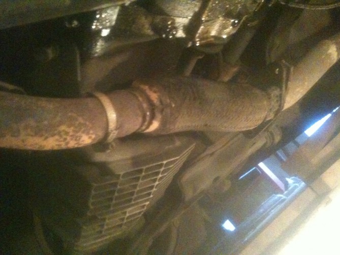

Druga rzecz to jednak zbyt głośny wydech (za duży rezonans w aucie) i trzeba było wspawać tłumik przelotowy (taki z 4 zębami w środku) zamiast kata by dało się wytrzymać dłuższy czas w Bagiecie :)
