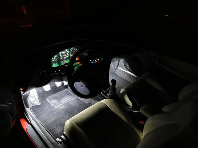

Drobne zmiany nastały w podświetleniu wnętrza. Dołożone oświetlenie na nogi i poprawione oświetlenie zegarów. Chyba wygląda w porządku i trochę młodziej.
