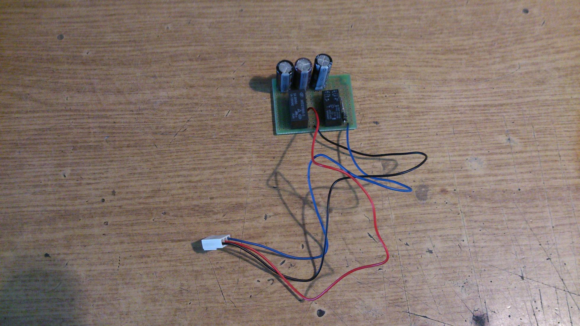

Tak wygląda układzik załączający i wyłączający nawgację. Jutro składam całość do kupy:)
Niedługo wrzucę skończoną przebudowę mojej navi- mam otwieranie/zamykanie zrobione osobno, osobno włączanie/wyłączanie po kluczyku oraz "ręczne" włączanie/wyłączanie przyciskiem TILT.

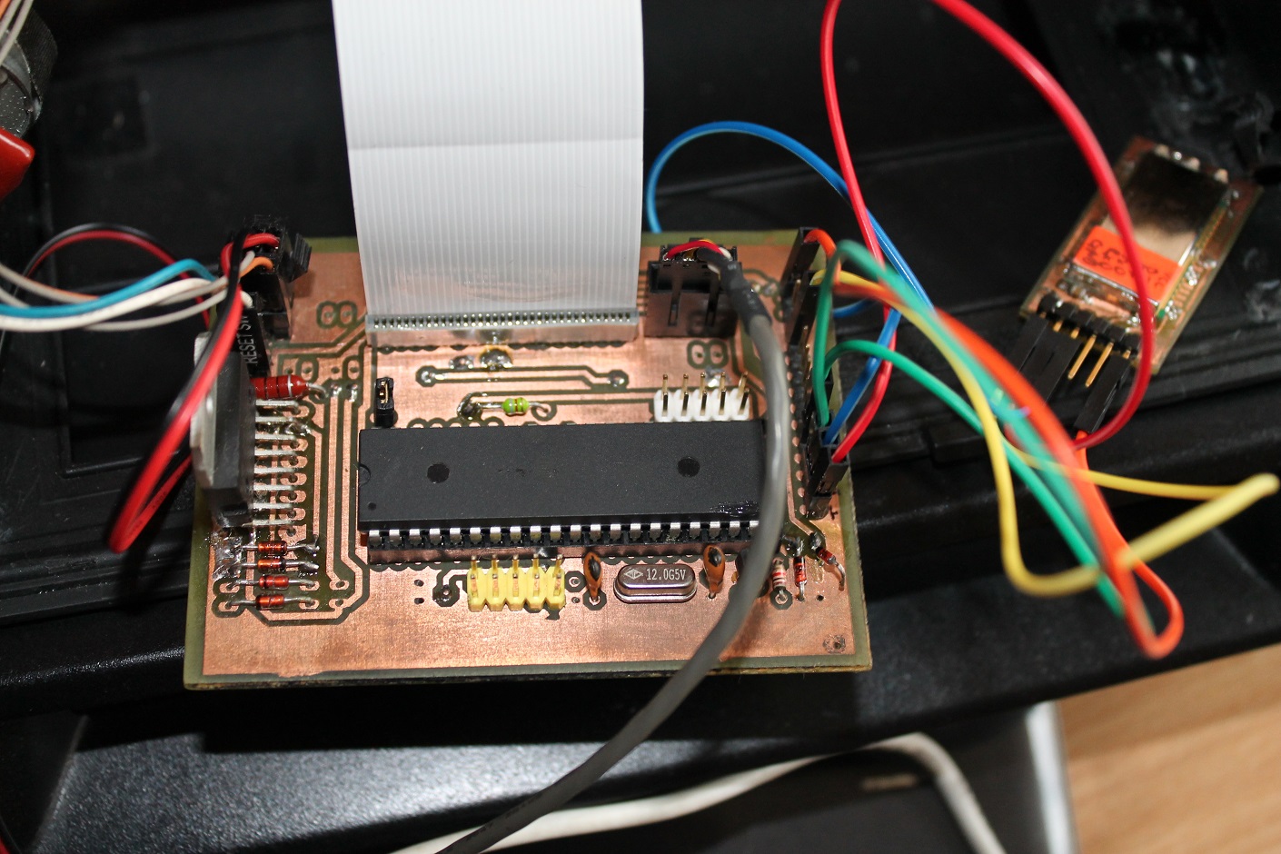

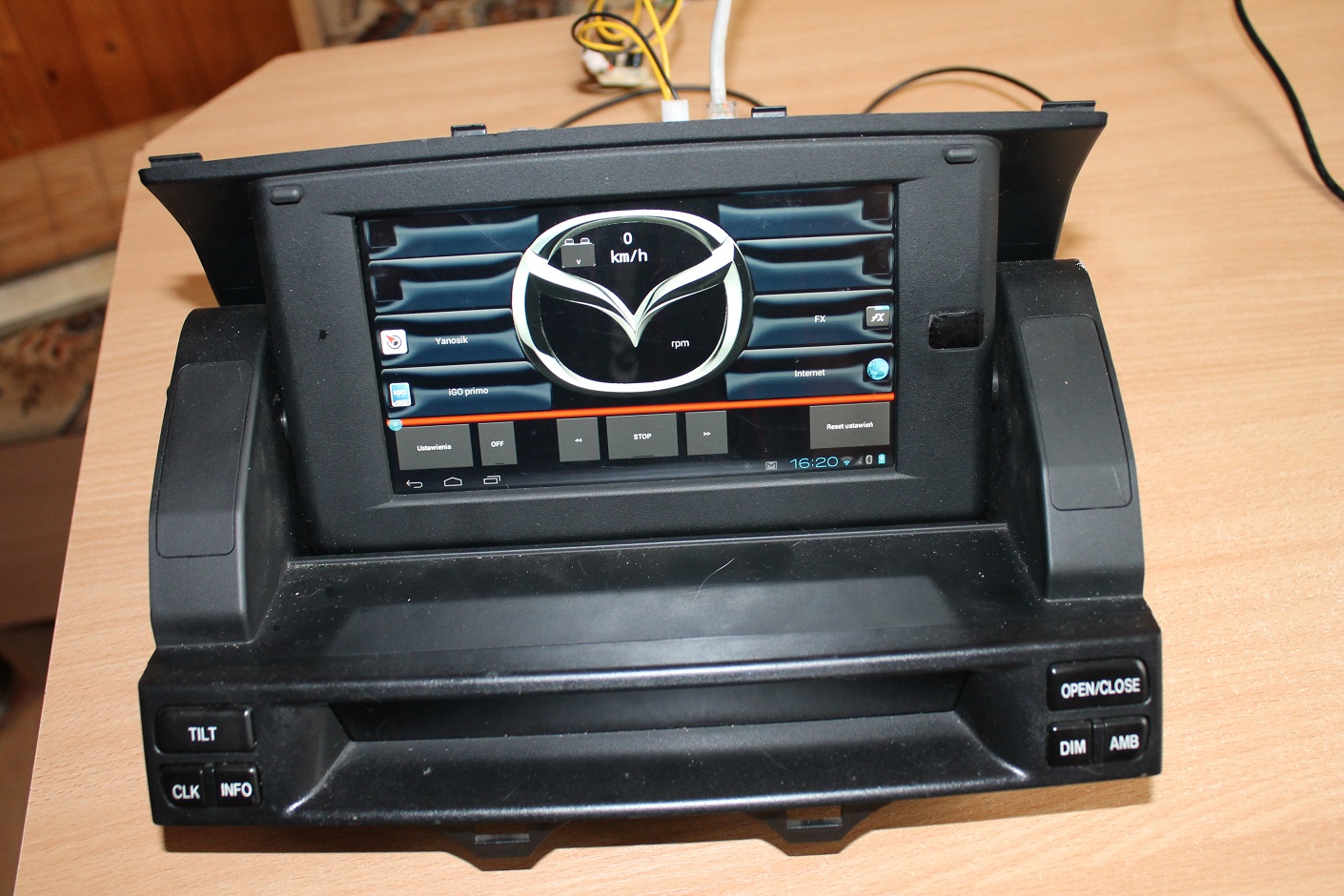

No ja troszkę zaszalałem jeżeli chodzi o sterowanie
i dlatego jeszcze nie skończyłem całości. Zachciało mi się dodać komunikację po OBD przez ELM327 (pobieranie parametrów silnika itp.) i musiałem napisać program na Androida żeby to obsługiwał. Teraz wygląda to tak:
Narazie pobiera tylko napięcie akumulatora i RPM

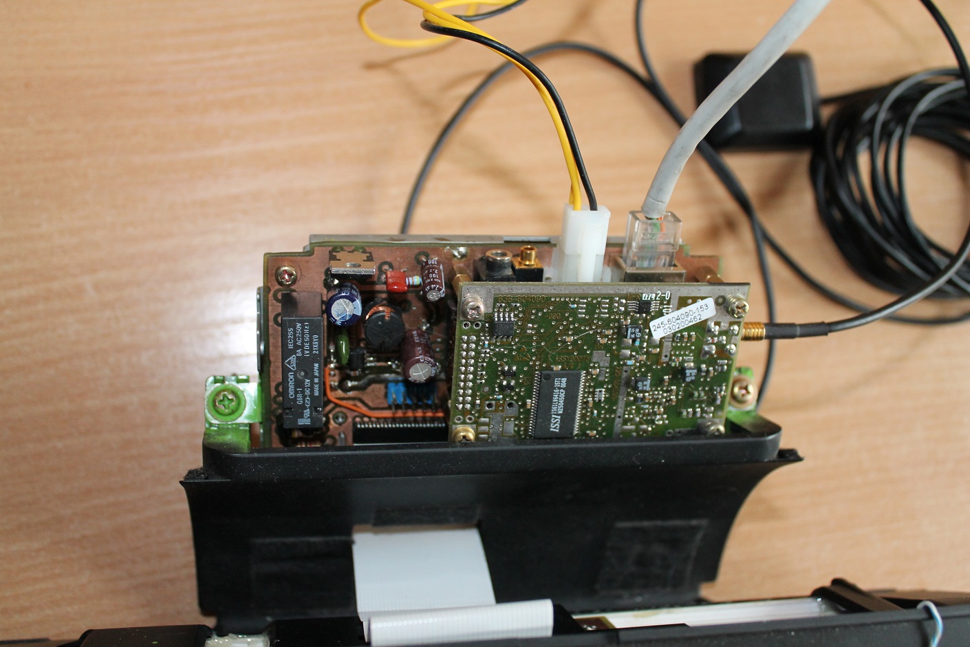

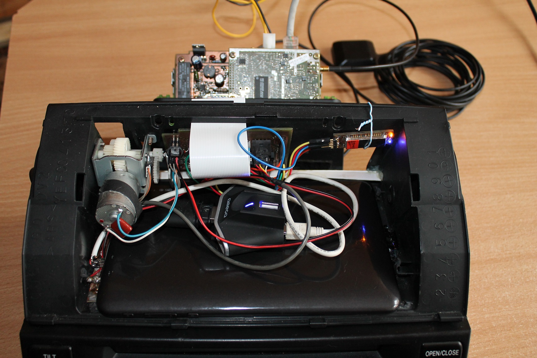

Widok ogólny
Moduł zasilania+GPS z podpiętą anteną zewnętrzną
Serce układu sterowania + moduł Bluetooth do komunikacji z tabletem
Widok ogólny

Nieźle
Też miałem zamiar wsadzić tableta, ale mam już navi, zresztą do tabletu nie podepnę tak łatwo kamery cofania
I program na Androida pisałeś? Przecież jest Torque. Anyway, podeślij apke

Otwieranie windy zrobiłem na mostku H (na układzie L298) sterowanego przez Atmegę więc niezbyt proste do zrobienia, ale i tak musiałem ją użyć żeby zrobić wejście audio do radia (Atmega udaje kaseciaka) przy okazji działa sterowanie z kierownicy (przełączanie utworów itp). Jutro wrzucę schemat bo mam na innym kompie.
A Torque używam ale potrzebowałem czegoś działającego w tle odczytującego tak zwane pending codes- czyli błędy które wystąpiły ale jeszcze nie zapaliły Check Engine bo moją Magdalene często takie trapią przy jeździe na gazie. Dzięki temu dowiedziałem się że wyrzuca mi co jakiś czas błąd sondy lambda a że nie powtarza się w ciągu następnych 100km to nie zapala się MIL i błąd jest kasowany z ECU. Zresztą oprogramowanie ELM327 nie jest trudne a wręcz z czasem mam plan dostania się do wyświetlacza radia przez szynę CAN
i wyświetlania czegoś na nim ale to daleka przyszłość.
Swojej aplikacji narazie nie mogę udostępnić z powodu tego że jest pisana w "demonstracyjnej"
wersji Basic4Android i muszę wykupić licencję zanim to zrobię, ale jest też przystosowana do rozdzielczości mojego tableta i rozjeżdza się przy innych. Zamierzam wypuścić ją do sklepu jak ją dopieszczę za przysłowiowego 5-taka żeby zwrócił się zakup licencji a dla użytkowników forum zrobie "speszal edyszon" za free
