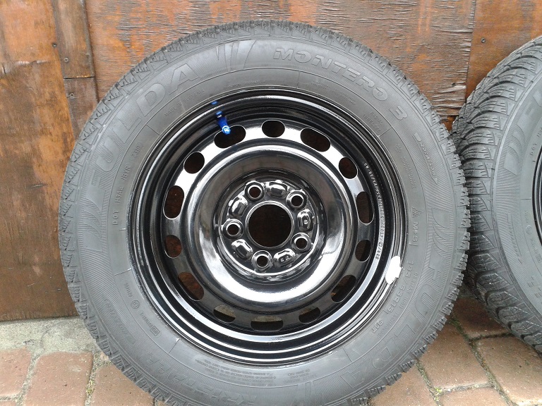

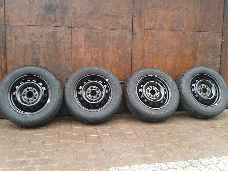

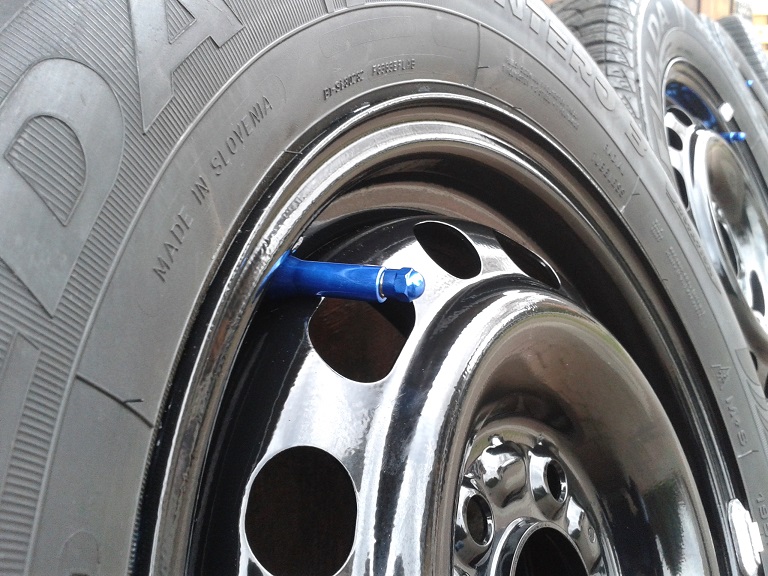

Dziś udało mi się odebrać odrestaurowane koła zimowe, niestety w lutym wpadłem w dziurę i dwie felgi poszły na śmietnik. Udało mi się na szczęście dokupić dwie identyczne felgi i cały komplet oddałem do piaskowania i malowania proszkowego na czarny połysk, do tego doszły aluminiowe nakładki na wentyle i aż szkoda mi będzie tych kółek zakładać na przyszłą zimę ;)

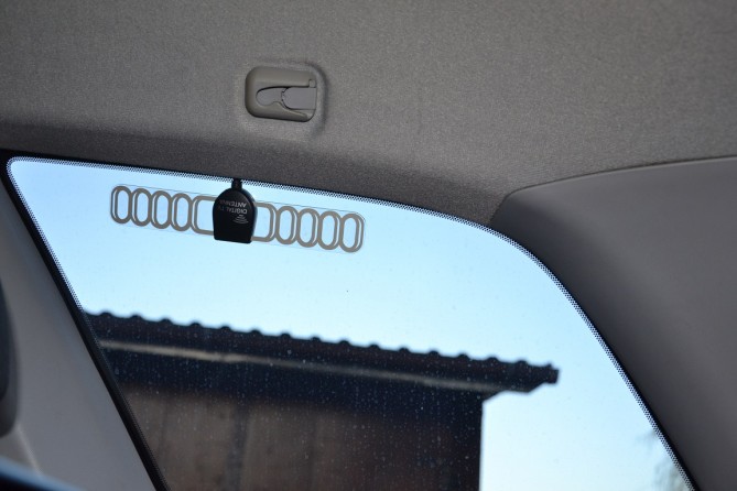

Koledzy, pomimo chronicznego braku czasu udało mi się w końcu zamknąć temat telewizji w aucie.
Wykorzystałem do tego tuner DVB-T HD/SD jakich wiele na allegro za 299zł z dwoma antenami które zostały zamontowane z tyłu na dwóch bocznych szybach w bagażniku

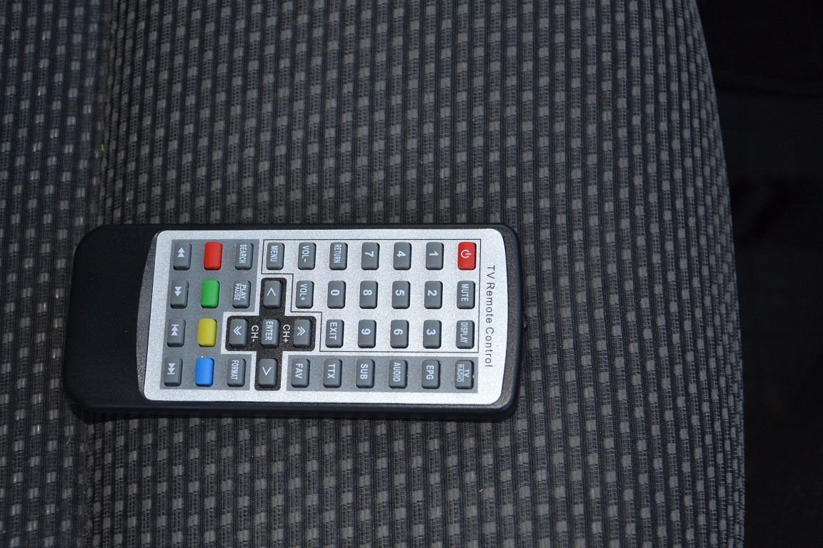

Włączanie i wyłączanie tunerka realizowane jest za pomocą przycisku tilt :D , zaś sterowanie nim odbywa się już za pomocą pilota
