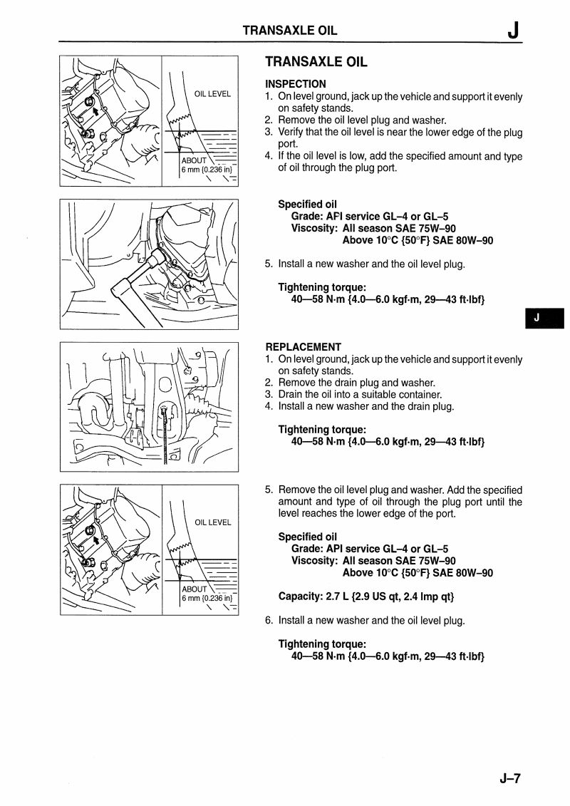

Postprzez MazdaKF11 » 6 sty 2014, 11:37
Którędy się wlewa olej do skrzyni manualnej w 2,0 ? Taki olej moze byc? Czy jakiś inny polecacie? http://allegro.pl/olej-przekladniowy-ma ... 40380.html

Postprzez Siw-y » 6 sty 2014, 19:08
Ja wlałem http://www.valvolinepolska.pl/pr,47,dur ... 5w-90.html i od ponad 30kkm nic się nie dzieje :)
A wlewa się bezpośrednio z butelki za pomocą dołączonego wężyka, wchodzi około 2,7 litra.

MazdaKF11 napisał(a):Którędy się wlewa olej do skrzyni manualnej w 2,0 ? Taki olej moze byc? Czy jakiś inny polecacie? http://allegro.pl/olej-przekladniowy-ma ... 40380.html
z tego co pamiętam to wlewasz przez otwór ślimaka prędkościomierza (górna część skrzyni ), wężyk w otwór i lejek :)
wchodzi ok 2.7L
jak zmieniałem sprzęgło to lałem dopóki nie leciało przez otwór od dołu skrzyni, tylko już nie pamiętam gdzie on był – niech ktoś podpowie :)

Postprzez Siw-y » 7 sty 2014, 00:27
Wylewasz dolną a wlewasz górną śrubą.

Postprzez lukkil » 7 sty 2014, 00:34
jak zwał tak zwał ale ja wlewałem przez takie coś:
zapewne czujnik prędkości? wiadomo o co cho, bo innego otworu raczej nie ma? :)
skan mówi o wymianie oleju i o śrubie którą można skontrolować stan oleju w skrzyni jak wlewasz olej <spoko>

Postprzez Siw-y » 7 sty 2014, 00:50
Edytowałem bo mi się z mechanicznym prędkościomierzem pomyliło :)
lukkil napisał(a):skan mówi o wymianie oleju i o śrubie którą można skontrolować stan oleju w skrzyni jak wlewasz olej
Na trzecim obrazku masz też jak wylać olej :)

Postprzez MazdaKF11 » 7 sty 2014, 16:05
Wleje przez korek kontrolny takim czyms http://allegro.pl/beta-strzykawka-do-ol ... 64511.html W Autodata znalazłem (Macie racje chłopaki 2,7L) ze olej Dextron II, to jest to samo co 75W90 ? bo ten Dextron II jest czerowny i leje sie go skrzyn automatycznych ale np w oplach do manuala takie sie leje i nie wiem czy idzie czerowny czy żółty ?

Postprzez Siw-y » 7 sty 2014, 19:25
MazdaKF11 napisał(a):Wleje przez korek kontrolny takim czyms
Wlejesz, ale po co sobie utrudniać życie skoro w oryginalnych opakowaniach 1litrowych jest dozownik?
Dextron II się nie nadaje.
