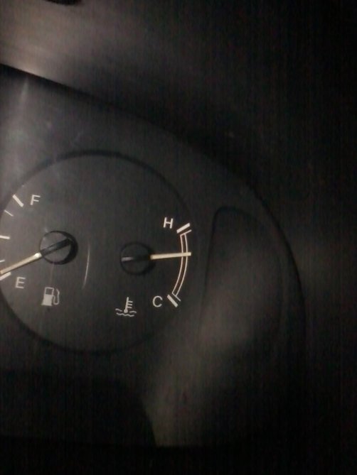

Postprzez Marcin » 11 mar 2013, 13:44
Wrócę jeszcze do tej temperatury.
Michał napisał(a):Bu mnie znowu jest tak
wydaje mi sie ze temp pokazywana zależy od czujnika :)
U mnie jest identyko i wcale się nie przejmuje bo nic sie nie dzieje.
Kiedyś pisałem że mi ubywa płynu ale nic podobnego. Dolałem do pewnego momentu i trzyma stan pod korek cały czas. Podejrzewam że przy montażu LPG nie uzupełnili mi płynu, stąd brakowało.

Postprzez sebek-71 » 11 mar 2013, 22:56
Patrząc na powyższy wskaźnik temperatury, to wydaje mi się, że jednak lekko jest silnik niedogrzany, termostat się nie domyka...
Płynu wtedy nie będzie ubywać, chyba, że jest jakaś nieszczelność :)

Postprzez Lowiec » 11 mar 2013, 23:25
w związku z tym, że u mnie jest podobnie odnosze podobne wrażenie z niedogrzaniem silnika.

Postprzez AGADAR » 12 mar 2013, 07:29
sebek-71 napisał(a):Patrząc na powyższy wskaźnik temperatury, to wydaje mi się, że jednak lekko jest silnik niedogrzany, termostat się nie domyka...
Trochę racji w tym jest ale zauważyłem, że liczniki, te z czerwonym polem są tak wyskalowane tak, ze pokazują troche powyżej połowy a te bez trochę poniżej, o ile nikt przy nich nie grzebał bo wystarczy je lekko nie dokręcić albo za mocno i już jest różnica.

Postprzez Marcin » 12 mar 2013, 16:48
Lowiec napisał(a):termometrem, który zabudowuje w popielniczce
Ciekaw jestem jaki to termometr i jak to robisz. Jakies foto wjedzie?
AGADAR napisał(a):liczniki, te z czerwonym polem są tak wyskalowane tak, ze pokazują troche powyżej połowy a te bez trochę poniżej
A ja z kolei zacząłem rozróżniać to w kategoriach przedlift/polift.
Kolega który wklejał foto z nazwijmy to "wskazaniem niedogrzania" ma rocznik poliftowy i ja także. Aż tak sie nie znam ale może coś w tym jest.

Postprzez DamianSzatan666 » 12 mar 2013, 20:43
Odnośnie temperatury u mnie wygląda to tak. Silnik wymieniony z przedlifa. Może mało płynu jest, a zobaczyć mogę dopiero jutro :D

Postprzez Piotr_ » 12 mar 2013, 20:58
Damian u mnie jest identycznie :)

Postprzez Kacpero » 12 mar 2013, 21:02
a u mnie identycznie ten lewy wskaźnik :D w moim Xedzie (94r.) temperatura jest lekko ponad połowe ale niżej niż u Ciebie ;)

Postprzez Zubeck » 12 mar 2013, 21:31
a u mnie jest raz lekko ponad połowę a innym razem zauważalnie więcej :)
