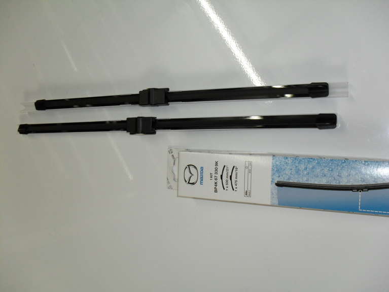

Postprzez Ścibi85 » 10 sty 2014, 23:43
Nie, gumiaki pod nogi mam już od tamtego roku jak można było kupić za 80 kilka zł chyba. A tu na przednią szybę mi się rozchodziło. Za 119zł...

Postprzez ZOOMik » 10 sty 2014, 23:58
Aaaa to takie buty...oryginały na Valeo zamieniasz ;)
A nie pisał ktoś czasami w wątku o wycieraczkach, że "toto" nie bardzo pasuje(?)...coś mi tak świta.
Sprawdziłem...to Kolega maestro viewtopic.php?p=2381537#p2381537

Postprzez maestro » 13 sty 2014, 09:20
Ścibi85 napisał(a):Co Ty gadasz?! O tak to ja nie chcę... Myślałem, że to takie jak mamy. Nic, trudno. Dalej będę wymieniał gumki :) Dzięki ;)
To są OEM czyli pasujące do autka niby, ale nie takie same jak fabryka ma.
Numery poprawne piór:
Mitsuba 600mm i 475mm.
O numerze katalogowym: BBP3-67-330 – krótsza 475mm i BBP2-67-330 – dłuższa.

Postprzez ZOOMik » 13 sty 2014, 18:29
Wszystko jest w wątku o wycieraczkach. Tyle, że Ścibi85 po prostu myślał, że te "w promocji" to takie jak fabrycznie montowane – wtedy by się skusił za te 119 zł a normalnie nie będzie przecież wydawał 200 zł na całe pióra skoro za połowę tej kwoty ma same gumki :>

Postprzez Ścibi85 » 13 sty 2014, 21:14
Dokładnie tak jak napisał ZOOMik... Miałem płonną nadzieję, że jak Mazda to sprzedaje to takie jak są na pierwszy montaż. Niestety. Valeo. Ceny Mitsuba komplet to z tego co pamiętam 90 i 105 netto. Przy okazji resetu i-stopu zakupiłem komplet gumek do oryginalnych ramion :)

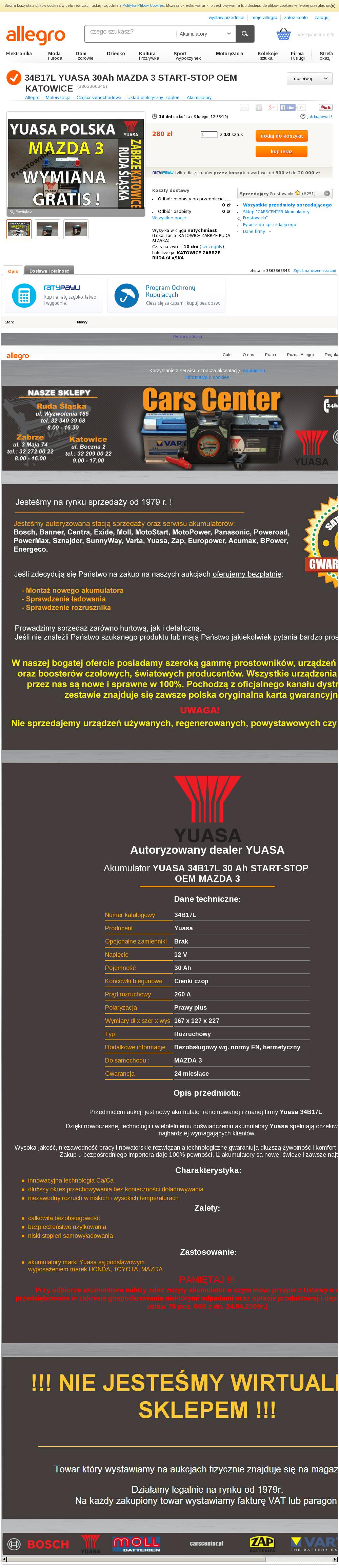

Postprzez tomi.msu » 20 sty 2014, 13:10
Znalazłem po długich poszukiwaniach na Śląsku akumulator – zamiennik Yuasa 34B17L. Poprzedni symbol to Yuasa YBX 3009. Jest to dodatkowy akumulator do M3 i-stop, cena 280,00, wymiana we własnym zakresie + kasowanie błędu 50,00.
Serwis Mazda Bydgoszcz za Panasonic życzy sobie 394,00 + 170,00 wymiana.

Postprzez ZOOMik » 20 sty 2014, 13:19
Zawile to napisałeś...domyślam się, że chodzi o poprzednika, czyli Yuasa 009

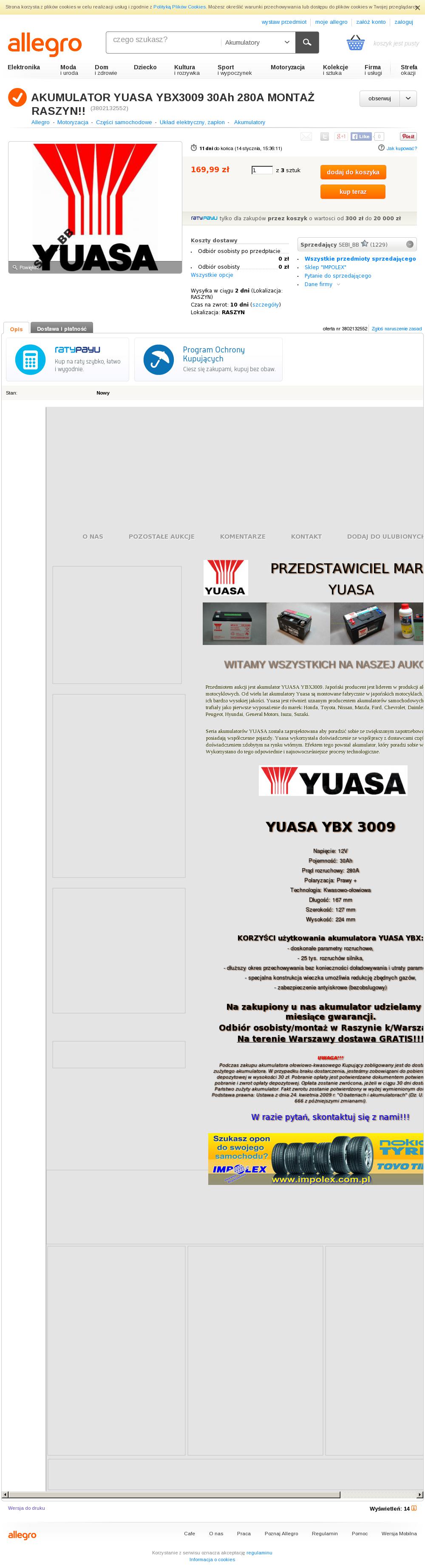

Postprzez ZOOMik » 21 sty 2014, 12:05
Dobrze by było, bo po tej aukcji widać, że ktoś już „zwęszył interes” i chce zarobić na braku konkurencji w postaci innych sprzedawców…moim zdaniem cena jest za wysoka.
Tak na marginesie, ten akumulator był dostępny już dawno, oczywiście nie na miejscu w sklepie, bo nikt by go nie kupił, ale na zamówienie– jak zmieniałem baterię główną to pytałem z ciekawości mojego dostawcę i nie było problemu (jeśli dobrze pamiętam, to wtedy ok. 160 zł). Nie wiem dokładnie ile teraz by mnie kosztował, musiałbym się dowiedzieć, ale z całą pewnością nie 280 zł :>
Ścibi85 napisał(a):Ja podobno kupiłem ostatni. Był dostępny na http://sklep.prostowniki-akumulatory.pl postaraj się coś u nich dowiedzieć. 255zł z przesyłką.
Już maja ponownie YBX3009 na stanie, więc jak ktoś potrzebuje to ma gdzie kupić taniej:
http://sklep.prostowniki-akumulatory.pl ... -1727.html

Postprzez tomi.msu » 21 sty 2014, 19:31
ale one różnią się górą obudowy, jeden ma wystające końcówki biegunowe i płaską górę – (taki jest u mnie), a drugi końcówki równo z obudową – nie wiem czy podłączy się klemy.
