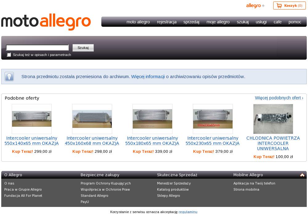

Postprzez Neonixos666 » 4 kwi 2011, 16:57
Enzoo – PW
czy intercooler takich rozmiarów miał by rację bytu w ditd?
(przy zmniejszeniu pojemności układu)
http://moto.allegro.pl/intercooler-uniw ... 88077.html
Posty: 9505 (54/244)
Postprzez rozo » 5 kwi 2011, 13:28
Na twoim miejscu najpierw bym sprawdzil, czy wiekszy intercooler ma sens, bo ta przerobka cie wyniesie zapewne cos kolo 1000 pln. Sprawdz po prostu jaka jest temperatura zewnetrzna, a potem zrob pare rundek na maksa i zmierz w miedzyczasie temp powietrza za ic. Da sie to zrobic uzywajac fabrycznego czujnika temperatury.

Postprzez Neonixos666 » 5 kwi 2011, 20:47
Nie mierzyłem temperatury ale po paru mocnych przejazdach wyraźnie spadała moc, po drugie jest opinia że seryjny IC nie jest zbyt wydajny i szybko puchnie. Z racji tego w myśli uknuł mi się pomysł aby przenieść IC pod maskę skracając tym samym układ dolotowy bo praktycznie od turbo od razu będzie doprowadzenie do IC i z IC do kolektora też krótko. Tym samym możemy sobie pozwolić na większy IC bez straty na tej zmianie bo nie zwiększamy pojemności układu a jedynie poprawiamy możliwość lepszego schładzania sprężonego powietrza.
Minusem jest to że chłodzenie musi się odbywać pod maską co wiąże się z wlotem i systemem odprowadzającym wodę.
Postprzez malkolm » 6 kwi 2011, 09:59
nazwał bym to rzeźbą w g...ie
