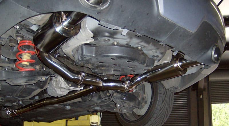

Lepszego zdjęcia napędu od M6 MPS nie mam:

A tutaj parę zdjęć podłogi:

Wydaje mi sie ze płyta podłogowa GG i GY przystosowana jest fabrycznie pod napęd 4x4 . A co to przyczepione do podłogi pod zapasem <co?>

Też nie wiem co to, ale fotki na pewno pomogą. Szkoda tylko że takie małe, ale lepszy rydz niż figa z makiem ;)
