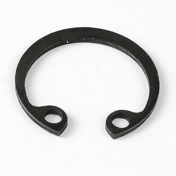

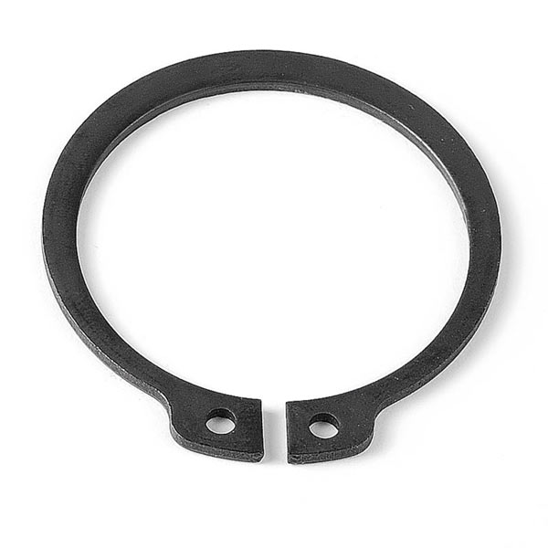

Postprzez marcinmusial20 » 10 lut 2013, 17:14
Witam serdecznie wszystkich. Miałbym pytanie czy ktoś wie moze jak zdemontowac koło pasowe klimatyzacji bo za cholere nie wiem jak to zrobic bynajmniej ta pierwszą czesc z tymi 3 gumami zdemontowałem i nie wiem ja zabrać sie za reszte prosiłbym bardzo o jakieś wskazówki z góry dziekuje za pomoc. Pozdrawiam

Postprzez VPM » 19 lut 2013, 17:59
do miker
to jest kolo od klimy żadnego smaru tam nie moze byc bo spłynie od temperatury i sily odśrodkowej i będzie sie ślizgało tam musi byc śruba i co naj ważniejsze podkładki od strony wieloklina trzeba włożyć tak zęby po złożeniu szczelina wynosiła 0.6 mm miedzy tym dyskiem a kołem pasowym
Dopisano 19 lut 2013, o 18:04:
do marcinmusial20
po zdjeciu tarczy z gumkami musisz zdjac seger pewnie zewnętrzny albo wewnętrzny a później zejdzie cale kolo pasowe

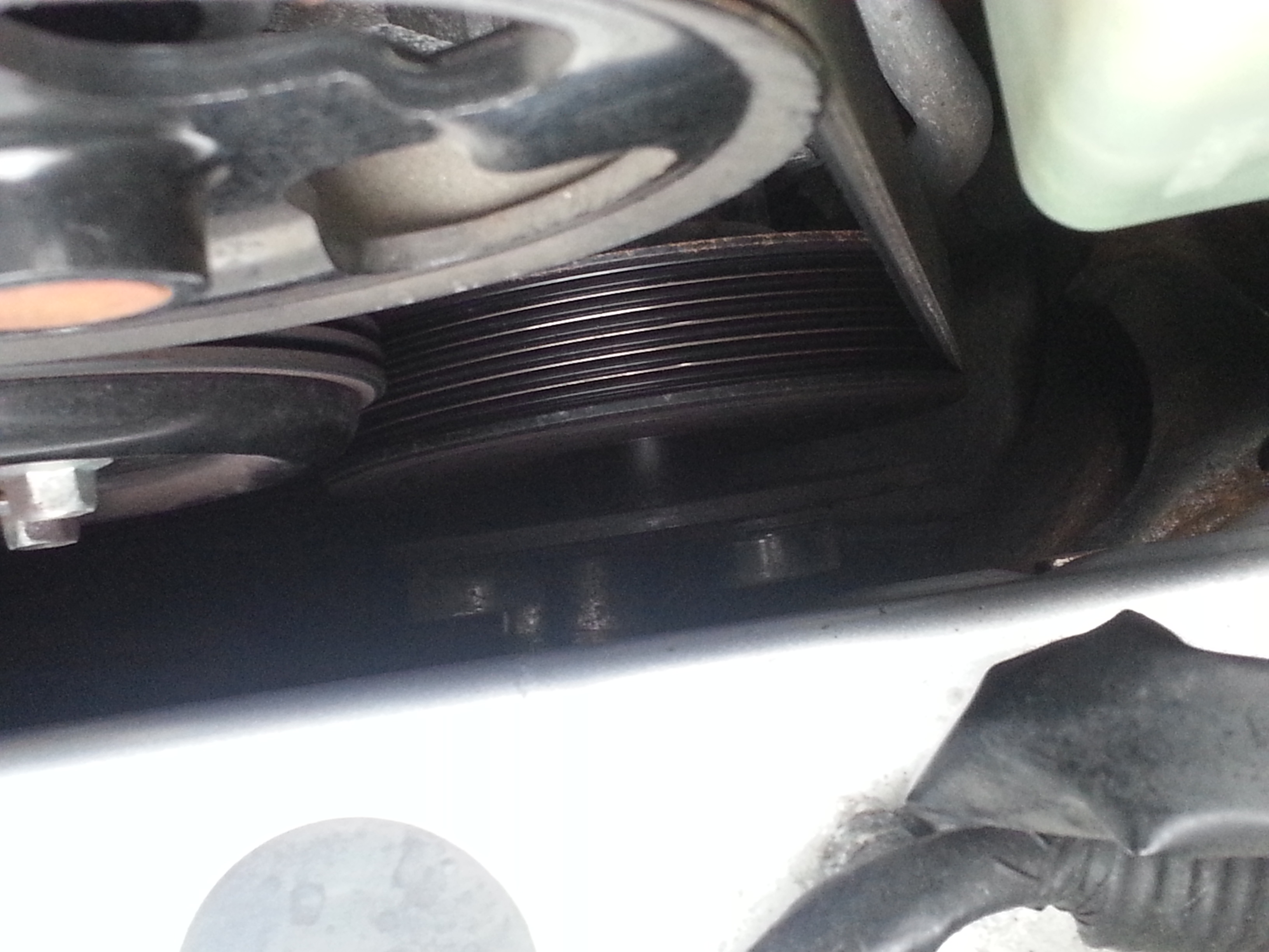

Postprzez Shaarky » 22 sie 2013, 12:30
Pilne szybkie pytanie.
Jestem nad morzem, ale nie bez przygód. W załączniku widać coś się stało. Wyskoczylo to w czasie jazdy i harczało przy dodawaniu gazu i skręcanie w prawo. W lewo była cisza. Wsadzalem to na miejsce co jakiś czas żeby dojechać do celu. Zauważylem ze raz Wyskoczylo jak na rondzie skręcalem ostro w lewo.
Pytanie: co to, jak poważna awaria, moge wracać do domu z tym i naprawiać u siebie?
Z góry dzięki a szybka odpowiedz i sorry za błędy, pisze z telefonu.
Od: 5 sie 2012, 18:13
Posty: 420 (5/4)
Skąd: Żory
Auto: Mazda 6 GY Sport Kombi Exclusive 2.0i 16V (147KM) 2007 Silver + PDC
Postprzez siemek55 » 22 sie 2013, 13:51
miałem to samo, doczłapałem się do mechanika ok. 5km i zostawiłem auto. Oprócz regulacji sprzęgła kompresora padnięta była rolka prowadząca. Jeżeli się rozsypie to oprócz klimy stracisz wspomaganie, alternator i chłodzenie silnika. Ja bym na twoim miejscu nie ryzykował i robił to na miejscu (pytanie czy sam czy u mechanika), zwłaszcza że masz kawałek do domu

Postprzez bieski » 22 sie 2013, 16:57
Shaarky napisał(a):Co może być powodem takiej awarii??
Rolka alternatora? Od niej przewaznie sie zaczyna.

Postprzez bieski » 22 sie 2013, 17:22
Koszt mysle cos kolo 400 zl za czesci. Czas roboty krotki, o ile zaklad bedzie posiadal specjalny klucz do odkrecenia rolki na alternatorze (o ile to ona nawalila).
Problemem moze byc rowniez sprezarka klimatyzacji, z tego co pamietam cos bylo nie tak ze srubami i byly wymieniane one na inne. Dotyczylo to przedlifta, a z tego co widze twoje auto jest poliftowe.

Postprzez siemek55 » 23 sie 2013, 05:02
Shaarky napisał(a):Orientujesz sie jakie to sa koszty i ewentualny czas naprawy? <płacze>
u mnie wyszło 1kpln, ale jak pisałem padły rolki i wymienione zostały śruby, do tego regulacja. W sumie 2 dni (oczekiwanie na części). Robota – 200PLN

Postprzez siemek55 » 23 sie 2013, 12:50
u mnie było na liczniku ok.150kkm i bez żadnych oznak. Podobno rolki padają po około 100kkm a do VW są jeszcze droższe. Na razie nie panikuj, bo może się okazać że do regulacji/wymiany są tylko śruby. Oddaj auto do mechanika, byleby na tym co masz nie wracać przez całą Polskę
