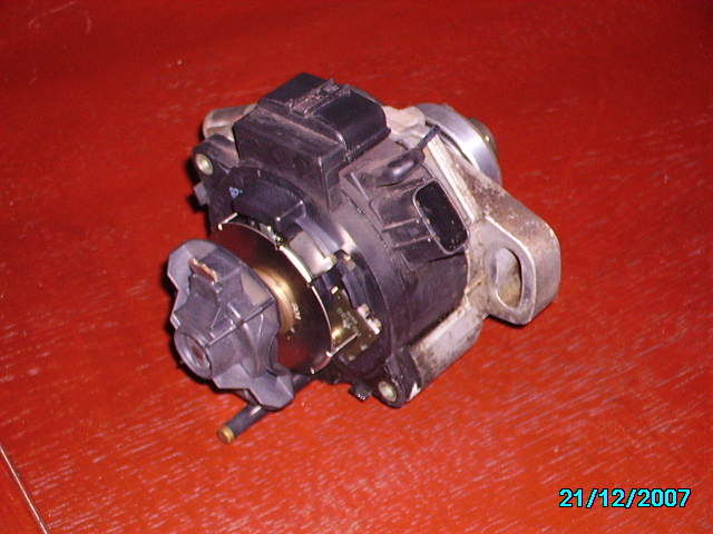

Odkręcamy kopułkę – dwie śrubki
Ukazuje nam się taki widok
Ja ściągam ten plastikowo- metalową osłonę co na drugim zdjęciu, zakładam palec i ustawiam tak jak tu żeby porobić znaki
Odkręcamy jak na zdjęciu:
Podważamy jak tutaj ostrożnie z kilku stron po troszku. Dobrze jest aparat położyć w ciepłym miejscu (ok. 60-70'C) a dużo łatwiej odchodzi

Po rozebraniu wygląda tak :)

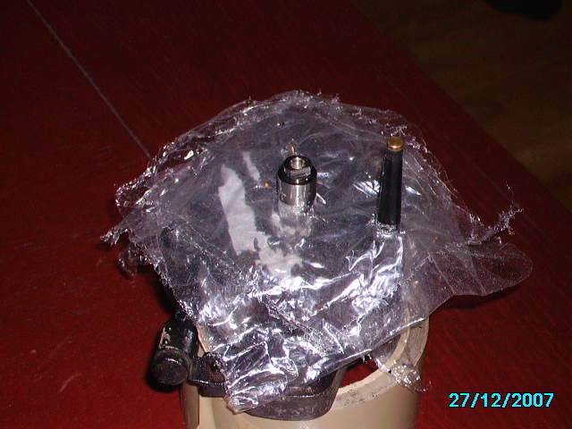

Pomiędzy cewkę a obudowę wkładam 3 warstwy foli "strecz" – łatwo i dobrze się dopasowuje i dodatkowo izoluje cewkę
Powoli i żmudnie składamy wszystko do kupy – izolacja ze "strecza" z obydwu stron cewki
Skręcamy wszystko na gotowo. Kopułkę w miarę mocno bo się dzięki naszym izolacjom zrobiło grubiej na cewce.
