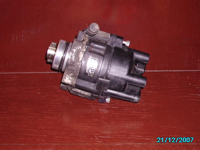

No to tak czas najwyższy umieścić ta foto-relacje z naprawy naszego super aparatu zapłonowego.
Robota stosunkowo prosta, minimum narzędzi potrzebnych do wyjęcia aparatu.
Potrzebujemy klucza 12, najlepiej nasadowego z krótką przedłużką.
Do rozebrania: śrubokręty krzyżakowy i plaski (w miarę duże) i żabka :)
Do tego jakieś lakiery lub inne środki do stworzenia powierzchni izolacyjnej.
Dobrze jest założyć nowy palec i nową kopułkę – koszt ok. 50zl EPS-a

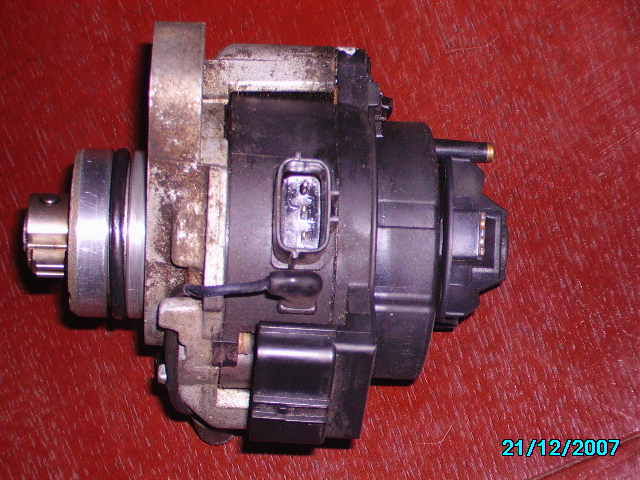

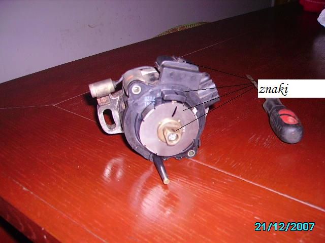

A aparat przed wyjęciem zaznaczyć np rysą w miejscu łączenia się aparatu z głowicą (nie będziemy musieli później ustawiać na nowo zapłonu).
Odkręcamy kopułkę – dwie śrubki

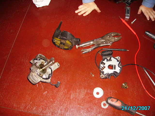

Ukazuje nam się taki widok

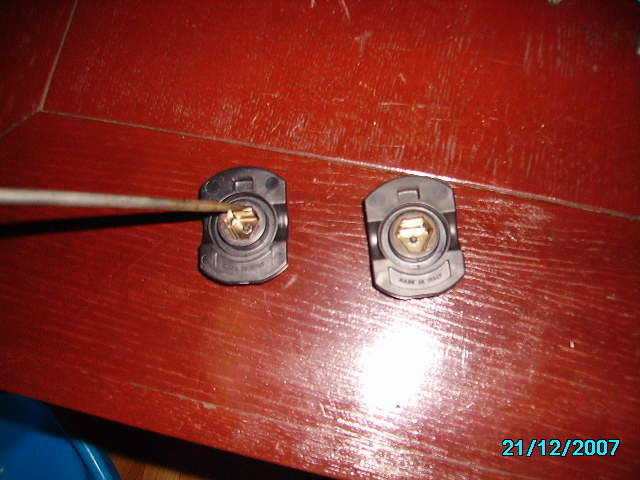

Ja ściągam ten plastikowo- metalową osłonę co na drugim zdjęciu, zakładam palec i ustawiam tak jak tu żeby porobić znaki

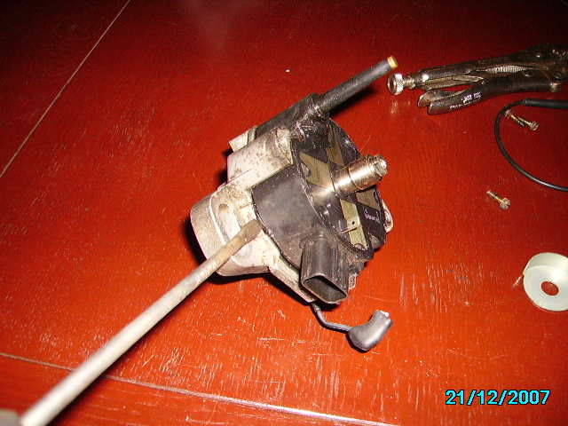

Odkręcamy jak na zdjęciu:
Podważamy jak tutaj ostrożnie z kilku stron po troszku. Dobrze jest aparat położyć w ciepłym miejscu (ok. 60-70'C) a dużo łatwiej odchodzi

I znowu podważamy:

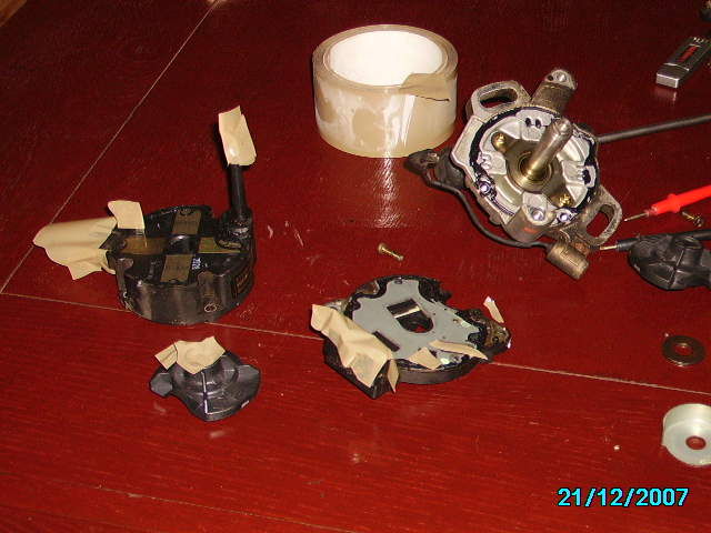

Po rozebraniu wygląda tak :)

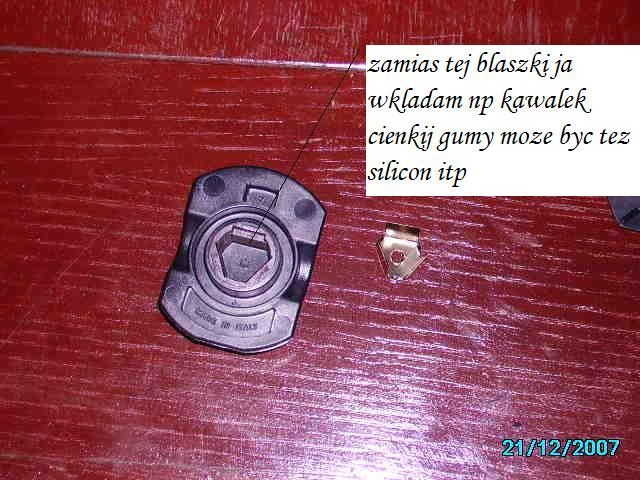

Z nowego palca eliminujemy ta blaszkę:

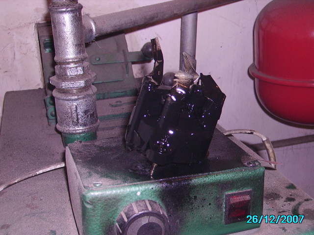

Resztę przygotowujemy do spreyowania różnymi środkami.
Ja stosuje lakiery i bitgume :) t

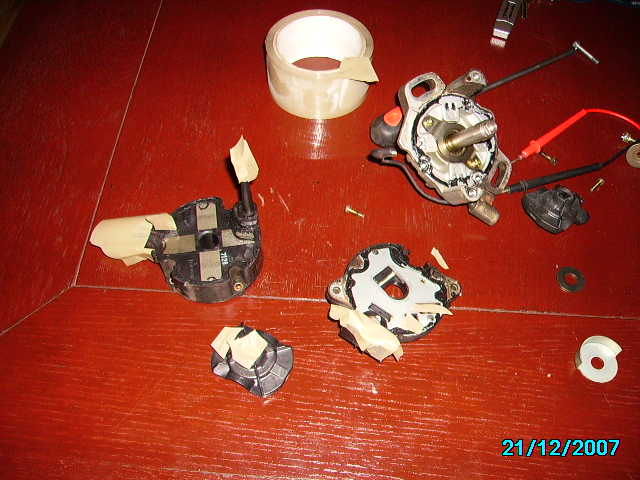

Trzeba np taśmą zabezpieczyć wszystkie miejsca, które przewodzą prąd żeby później nie czyścić godzinami! ;)

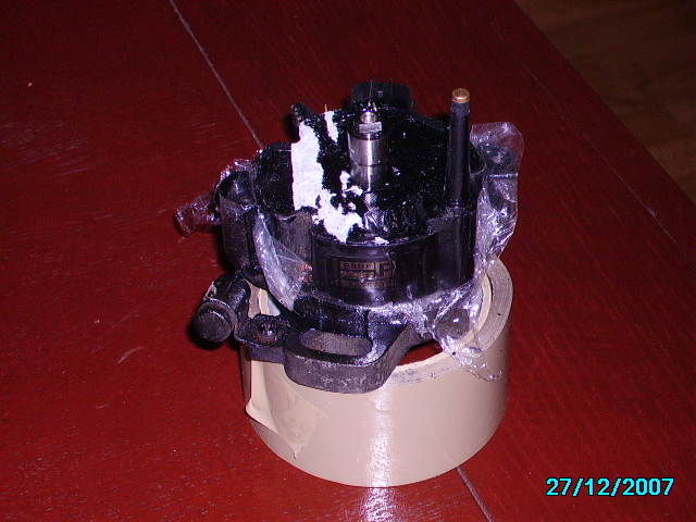

I składamy :)
Pomiędzy cewkę a obudowę wkładam 3 warstwy foli "strecz" – łatwo i dobrze się dopasowuje i dodatkowo izoluje cewkę
Powoli i żmudnie składamy wszystko do kupy – izolacja ze "strecza" z obydwu stron cewki
Skręcamy wszystko na gotowo. Kopułkę w miarę mocno bo się dzięki naszym izolacjom zrobiło grubiej na cewce.
Palec może dotykać do elementów kopułki wiec trzeba dobrze skręcić a następnie pokręcić na luzie aparatem nasłuchując czy nic nie blokuje i nie ociera.

Po kiego diabła demolujecie ten palec i usuwacie blaszkę? Przecież to jest element zatrzaskujący go na ośce...

organo Po co wyjmowac te blaszke z nowego palca???
No i skad wziac te folie ze streczem(???) i bitgume, jak bylem w sklepie moto i zapytalem o to, to facet zdebial i powiedzial ze pierwsze słyszy :) A mi delikatnie szarpie i mysle ze to moze byc to. Bo juz wszystko chyba wymienilem oprocz aparatu :)

Rozumiem...a gdzie te folie mozna dostac w sklepie??? A co z bitguma?? :)

jakis srodek do zabezpieczen podwozia wystarczy bitguma daje taka fajna wartwe ale co masz to ci wystarczy np jakis Bitex aby cos w spreyu chodzi o stworzenie dosc szczelnej masy izolacyjnej folia sniadaniowa tez wystarczy :)

Organo --->tej blaszki niema potrzeby usuwac,zeby było przebicie na silniku
