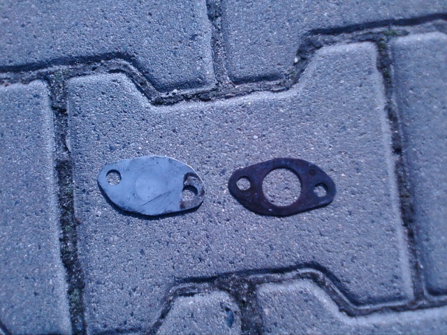

A teraz na zakończenie bonus dla wszystkich chcących zaślepić EGR:
Z prawej oryginalna uszczelka pomiędzy EGR a kolektorem, z lewej ręczna robota zaślepiająca skutecznie EGR
