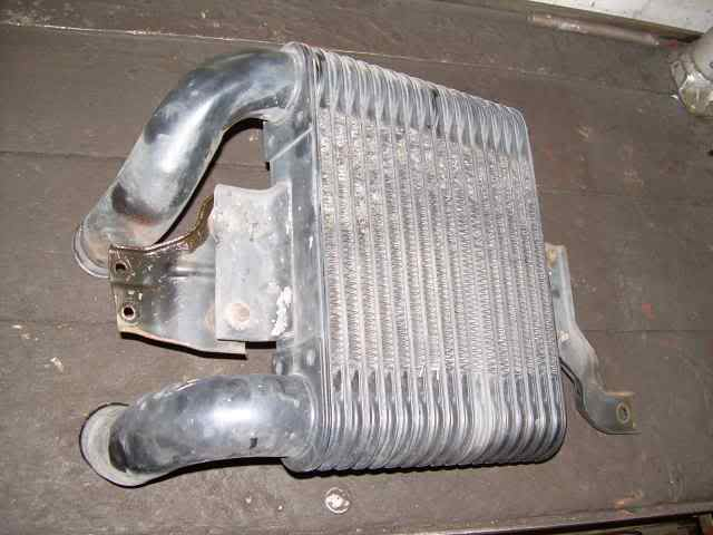

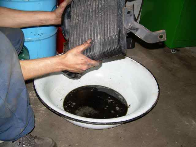

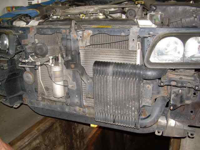

Na pierwszy plan poszło wyczyszczenie całego dolotu łącznie z IC i kolektorem ssącym. Intercooler okazał się zaszlamiony od środka, a kolektor (aby go zdjąć trzeba spuścić płyn chłodzący) miał na sobie ślady dość grubego nagaru. Rury były lekko zaolejone, ale jak wiadomo to normalny objaw. W międzyczasie (IC się odmaczało w ON) z xANDym zabraliśmy się za wygłuszanie drzwi farbą Valvoline, na razie udało się zrobić tylko drzwi kierowcy, niebawem zabiorę się za drugie. Po wyjęciu EGR-a wyczyściłem go rozpuszczalnikiem z sadzy. Mechanik zabrał się za wymycie wszystkich rur dolotowych, potem poleżały sobie na słoneczku (oj grzało tego dnia...) i suchutkie w środku zostały założone do auta. Następnie zaślepiliśmy EGR-a blaszką 0,5mm. (i tutaj mała PRZESTROGA... EGR zaślepiamy idealnie dociętą blaszką pod wymiar oryginalnej.. oczywiście nie robimy kółka w środku ;) były bowiem przypadki pękania zaworów EGR przez docinanie jedynie kółka a nie całej podkładki...) Tego dnia został złożony dolot i cały przód GFki. zaznaczam że przed założeniem IC musimy go wypłukać dodatkowo wodą

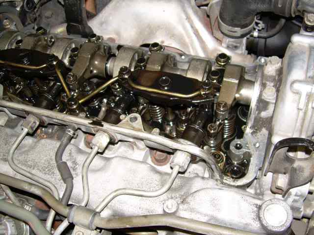

Następnego dnia z rana zabraliśmy się za regulację zaworów, i ku naszemu zdziwieniu ktoś w Holandii (stamtąd pochodzi moja GFka) regulując zawory pomylił ssące z wydechowymi... :| to nam pomieszało w głowie, bo wiedza mówiła inaczej.... jeden telefon do Jaksy (Jarku dzięki za pomoc) i nasze przypuszczania się potwierdziły... tak, ssące były 0,45mm a wydechowe 0,15mm... Na szczęscie żadna część w głowicy na tym nie ucierpiała, wałek rozrządu również okazał się w idealnym stanie. Po regulacji mechanicy zabrali się za wymianę rozrządu. Jak to w DiTD, nie było prosto, głównie z pompą wodną. Wymiana owej pompy przysporzyła najwięcej nerwów, poza tym są tam potrzebne dwie uszczelki (jedną trzeba było dorobić, drugą mialem ze soba) i tutaj fachowość p. Macieja była rewelacyjna...Po wyjęciu z auta starych części rozrządu okazało się ze były w idealnym stanie. Pasek nie wykazywał większych śladów zużycia, rolki jak i pompa wodna były ciche (nie huczały) i co ważne.. napinacz nie wylany (ani kropli oleju) Po założeniu nowego rozrządu, kilka obrotów wałem, założenie obudowy, nowej uszczelki pod dekiel, włożenie akumulatora, nowych pasków zewnętrznych, kilku detali, zalanie płynu chłodzącego i gotowe! :)
