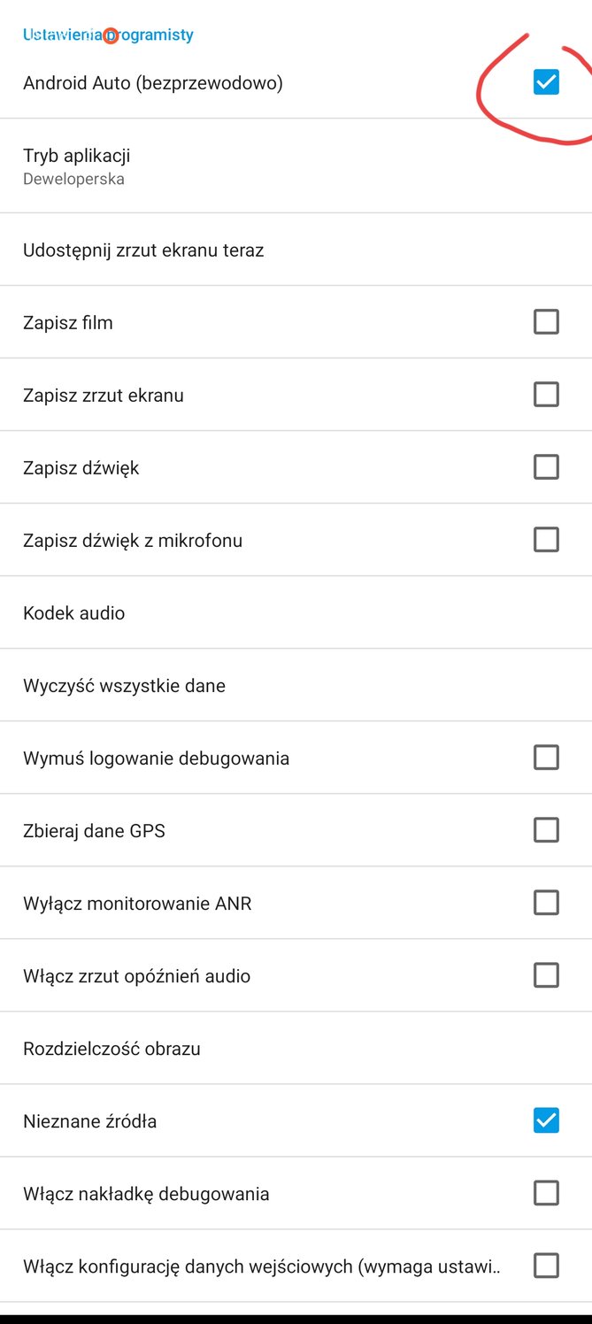

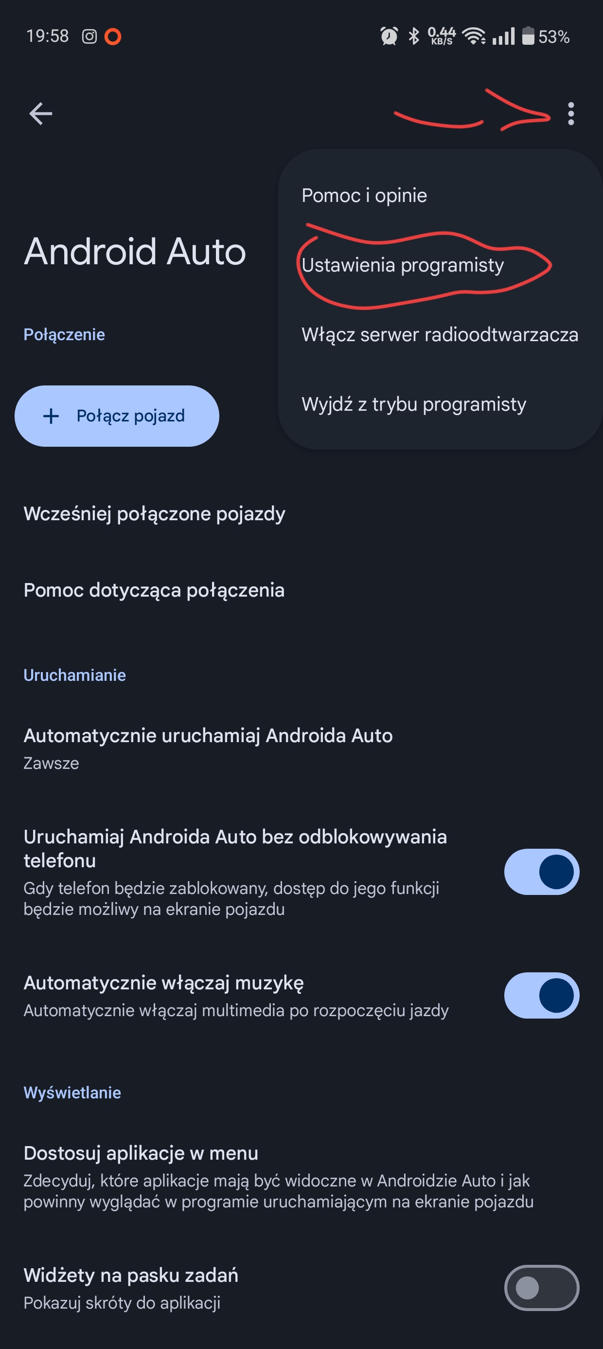

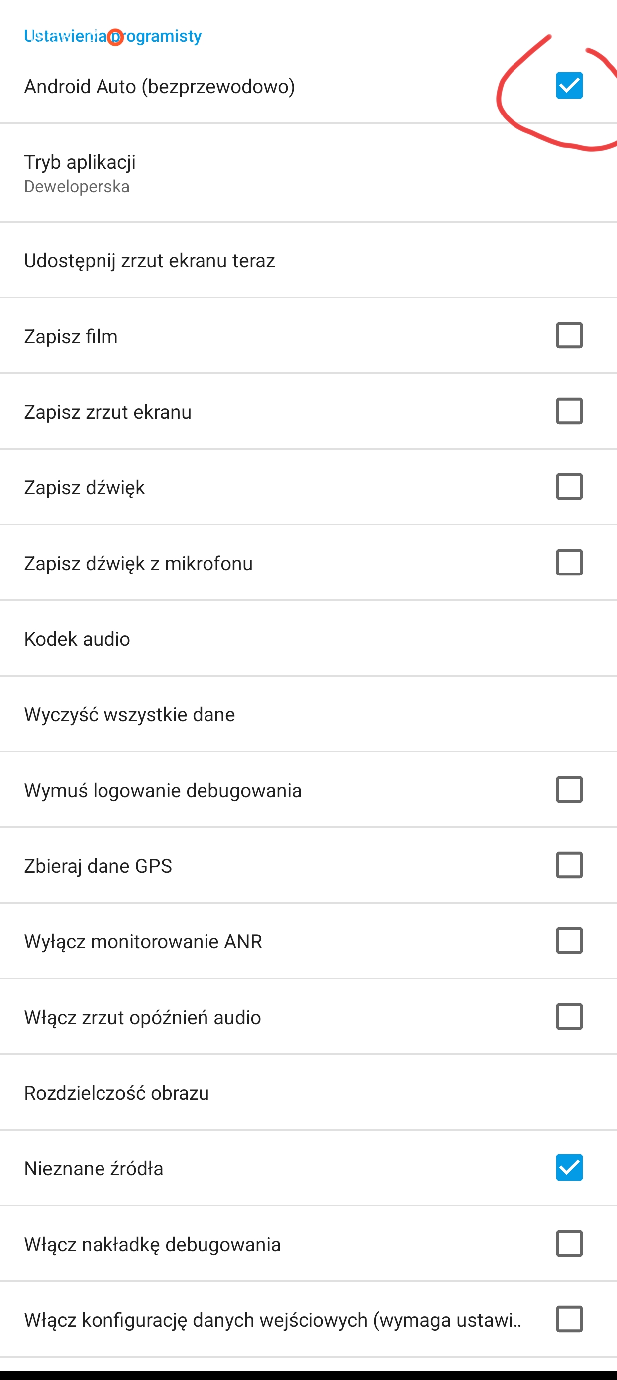

Postprzez koolczas » 6 sty 2026, 20:06
unun, zobacz czy masz w aplikacji AndroidAuto włączoną opcję bezprzewodową:
W apce na górze 3 kropki klikasz, rozwijasz menu i ustawienia programisty i w tym menu zaznaczasz ptaszka przy opcji bezprzewodowej.

Postprzez unun » 8 sty 2026, 15:17
Tak, oczywiście – mam. Ale to raczej w tym przypadku nie ma znaczenia, bo AA bezprzewodowe nie jest aktywne „od strony” urządzenia a nie telefonu. Na co dzień używam CP, więc w przypadku AA nie ma to dla mnie większego znaczenia, skoro w końcu udało mi się go ruszyć. Wolałbym zniewelować opoznienie przy rozmowach w carplayu. Muszę jeszcze porównać na przewodzie czy wtedy jest opoznienie :)
