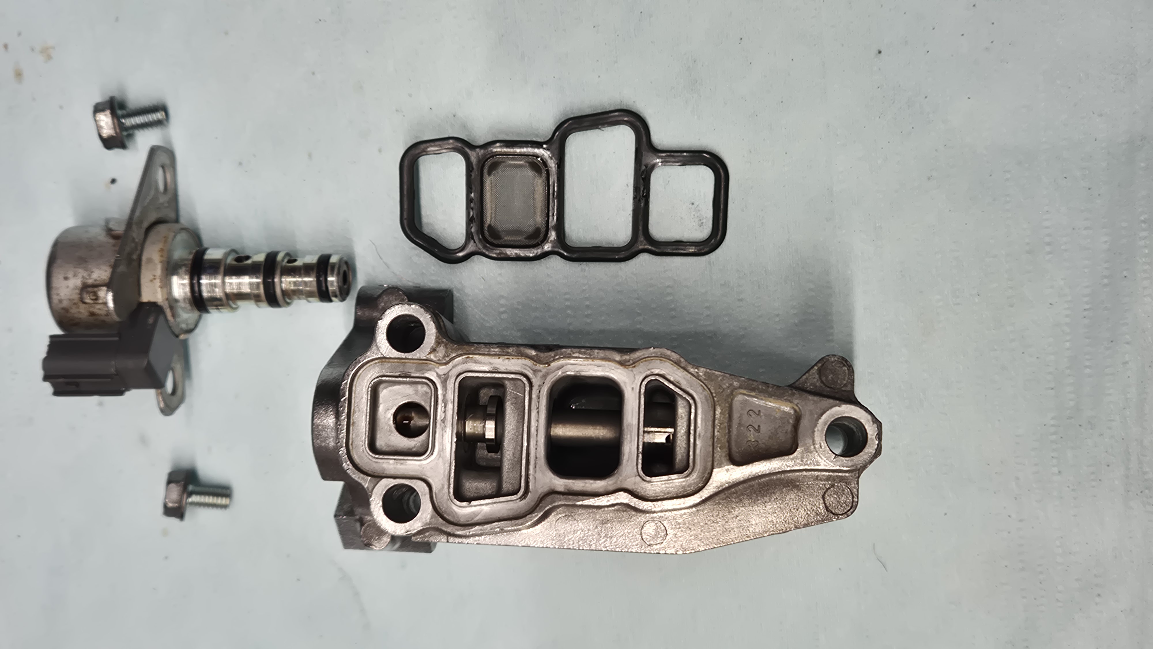

Jak się okazało, jednak to raczej nie cewki a zawór Ivtec zaczyna sprawiać problemy.
Na razie kupiłem jakąś tanią używkę, żeby stwierdzić czy nastąpi jakakolwiek zmiana w zachowaniu auta a później się zobaczy..
Nowy oryginał kosztuje za dużo, żebym od razu leciał na zakupy.. <oczy>
Dla zainteresowanych – sesja rozbierana zaworu pod linkiem:
[url]
https://www.civicforum.pl/showthread.ph ... post539982[/url]
Dopisano 05 gru 2025 19:45:
Cholerny zawór..
Upchali z tyłu głowicy, pod podszybiem.. :|
Choć "tylko 3 śrubki" to zeszło mi prawie 1,5h żeby się dostać i odkręcić.
Dostęp nie trudny acz upierdliwy zwłaszcza, że wtryski gazowe też sprawy nie ułatwiają.
Ostatecznie – zawór podmieniony a dodatkowo zostałem obdarowany wiedzą, że u mnie siedzi zawór z czujnikiem ciśnienia w korpusie.. (że trzeba było podmienić – dodatkowy walor.. ) :]
Auto odpaliłem, nie jeździłem – błędów nie wykazało.. Jutro pojeżdżę i się sprawa rypnie, czy wszyćko łokej.

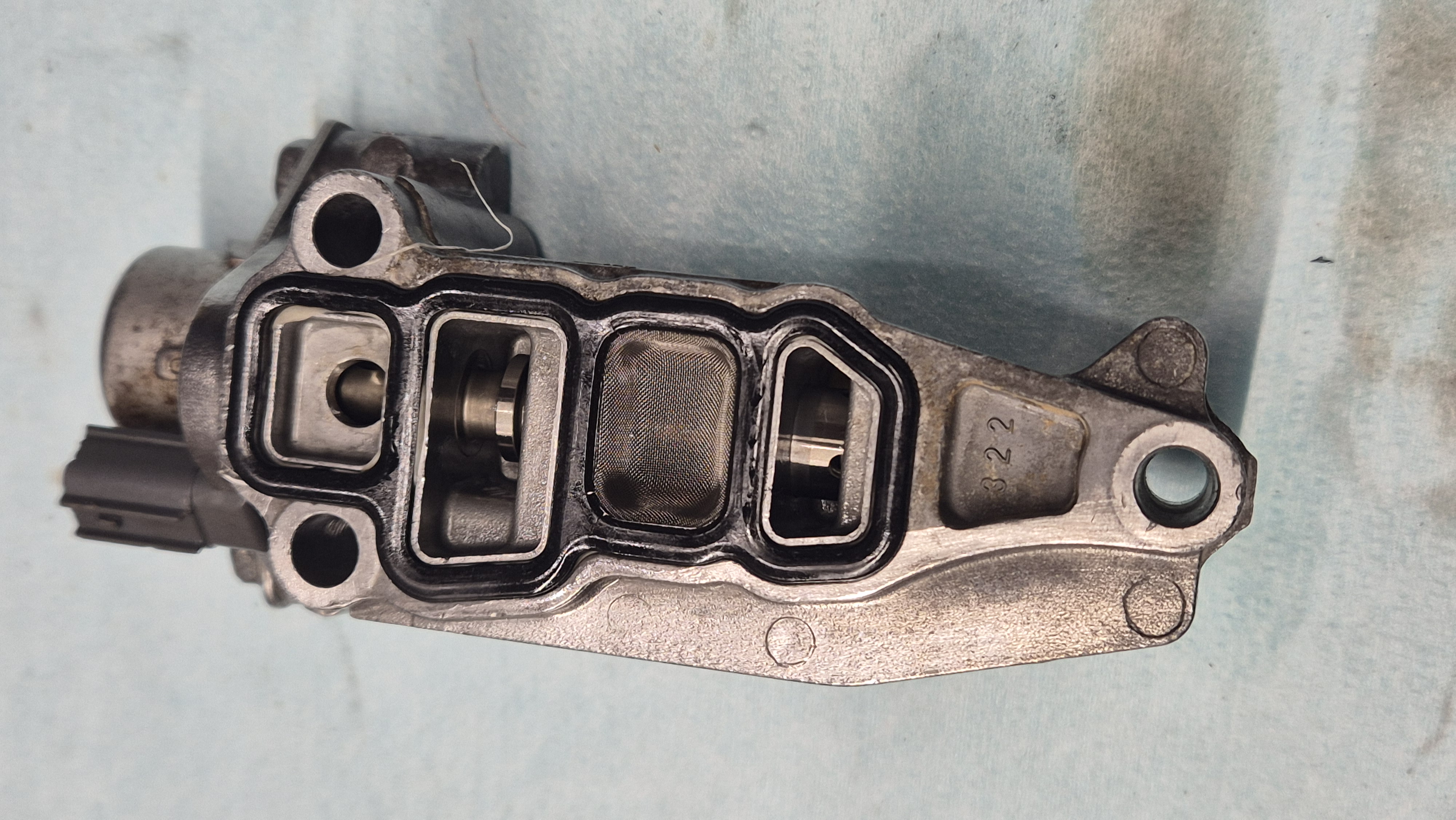

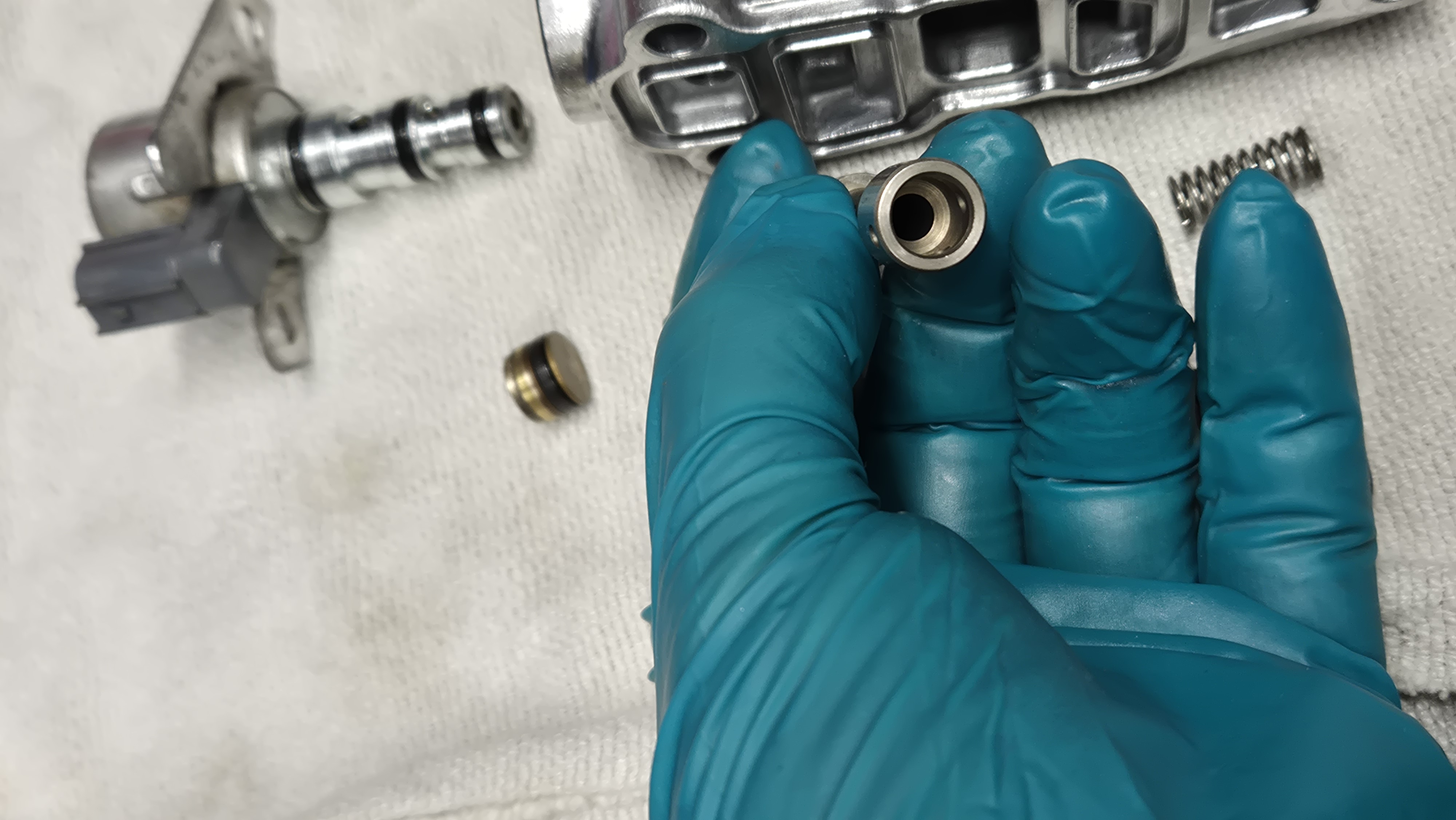

Postprzez zadra » 9 gru 2025, 16:52
wczoraj porozbierałem zawór ze swojego auta (poprzedni to był kupiony z allegro i wyczyszczony przed montażem).
W moim własnym równiez nie doszukałem się żadnych dramatów, rozebrałem go do ostatniej szpilki, wypłukany, wydmuchany, wychuchany, wyszczotkowany....
Kupię nowe oringi pod wymiar starych i złożę do kupy.
Jak będzie okazja, to na powrót podmienię wstawiając oryginalną uszczelkę.
Kurcze, najbliższa okazja to tak za jakieś 2 lata, jak zawory na 60tys będę regulował <lol>
