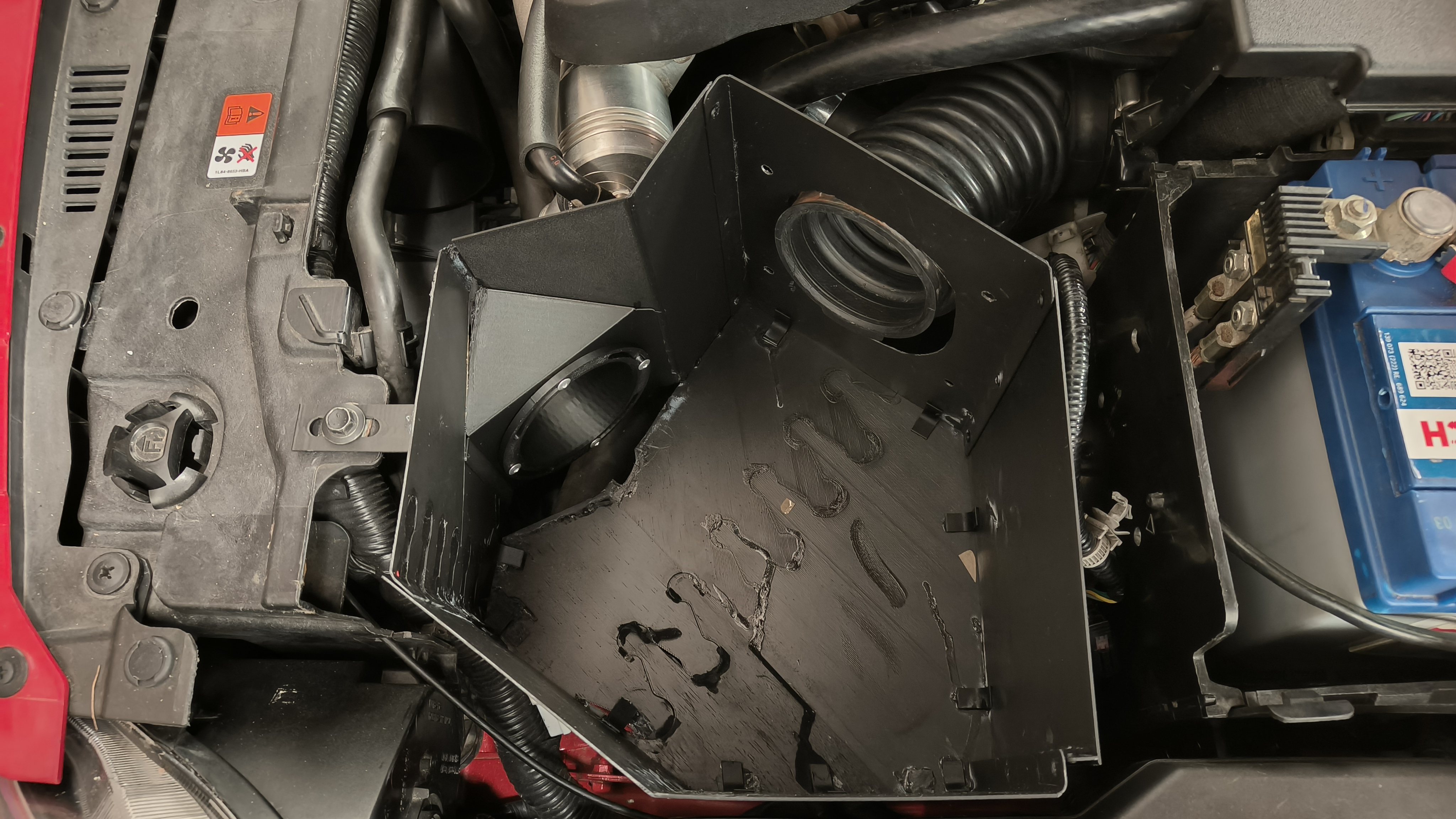

Dotarł zamówiony stożek i nie byłbym sobą gdybym na próbę go nie wrzucił pod maskę. Wygląda zacnie ale postanowiłem go zabudować trochę – i tak od prototypu z kartonu i patyczków do wydrukowanych ścianek i czerpni powietrza ze zderzaka z każdym krokiem to coraz lepiej wygląda. Do tego dojdzie pokrywka pomalowana na czarno i będzie prawie jak seria :D Aha, wszystko to na razie prototyp, finalna wersja będzie aluminiowa.

Ostatnie szlify na prototypowej puszce stożka i porównanie z seryjną puchą
