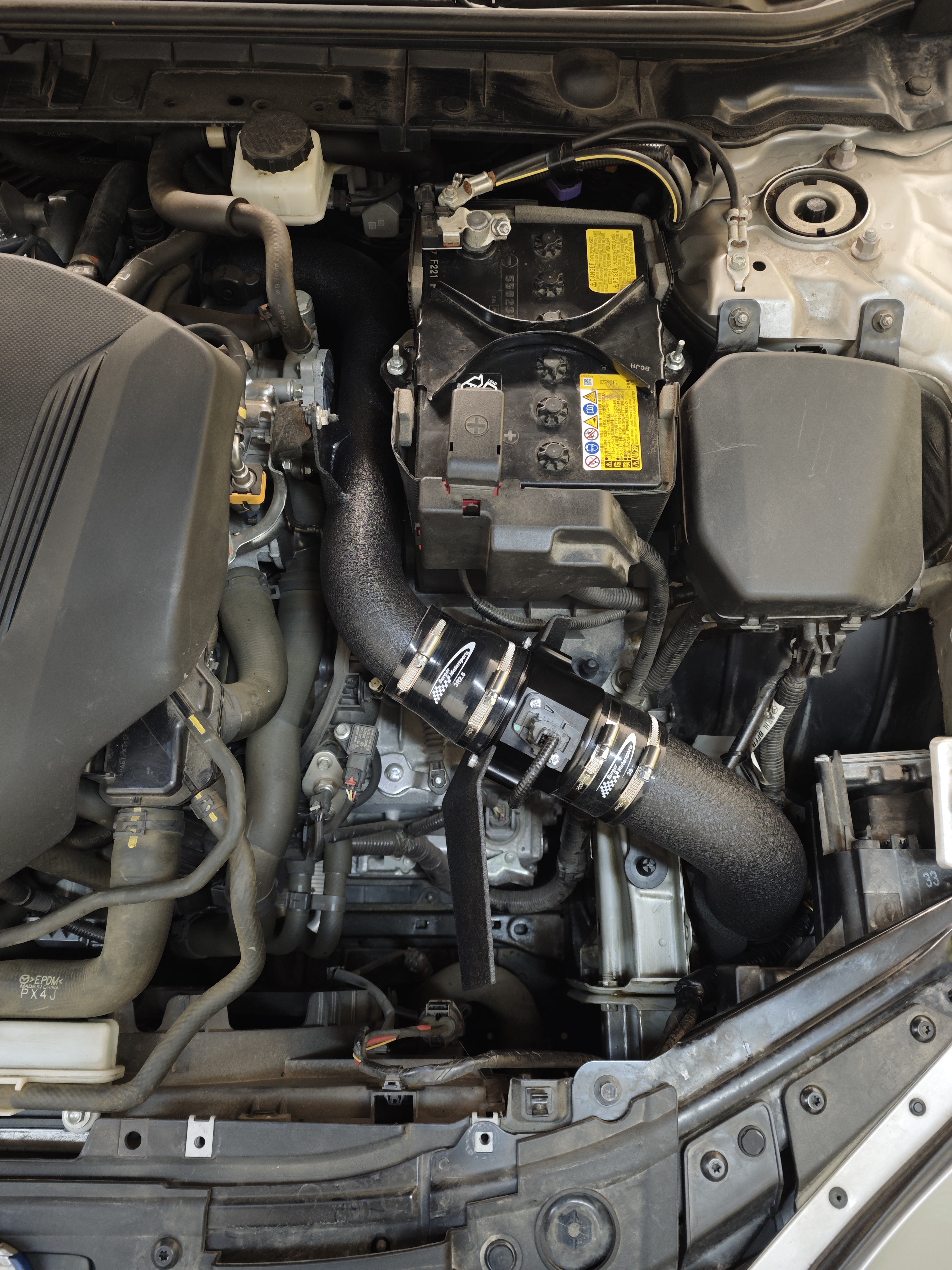

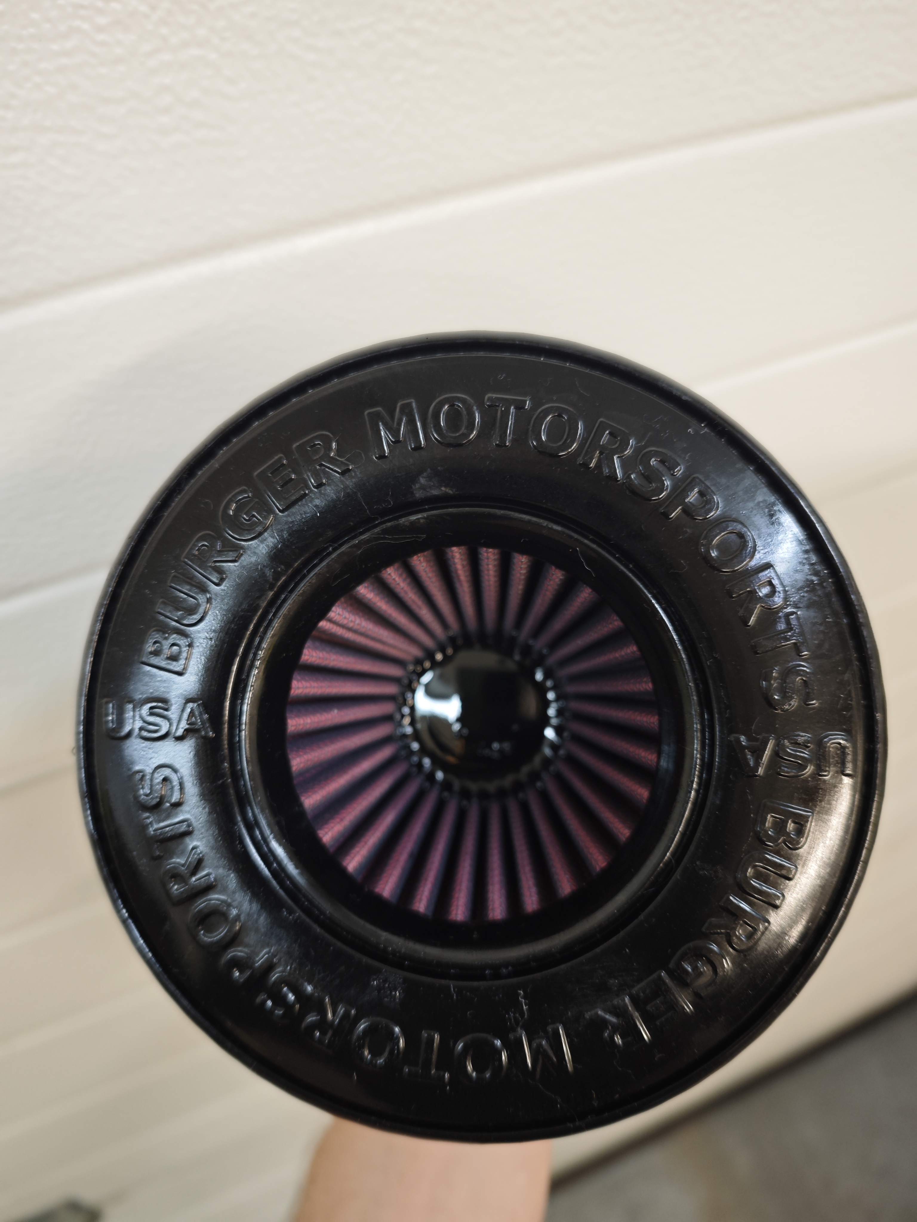

W końcu znalazł się czas na zamontowanie zabawek, które dotarły prosto ze słonecznej Kaliforni :D
Wersja pierwsza ( wygląda lepiej )
Wersja druga ( wygląda może mniej fajnie, ale działa lepiej – więcej chłodnego powietrza )
Filtr stożkowy
Wrażenia ? – na pewno lepsza reakcja na gaz oraz charakterystyczny ( dla wielu bardzo pożądany :D ) dźwięk po odpuszczeniu gazu podczas szybszego przyspieszania.
Na dobrą sprawę godzinka roboty. Później wrzucę małe fotostory z montażu, jakby ktoś chciał robić u siebie ;)

Postprzez Maverick07 » 14 lis 2025, 09:02
Nooo super!!! Widzę, że skusiłeś się na "pełną" wersję dolotu. Odczuwasz jakąś różnicę między wersją pierwszą, a drugą?
No i czy wiesz może na jakiej zasadzie generuje się dźwięk podczas odpuszczania gazu?
Pozdro!
Od: 20 sie 2012, 20:50
Posty: 100 (2/3)
Skąd: Mikołów
Auto: M3 BP 2,5 Turbo 2022.
M3 BL 2011r. 2.0 DISI
Postprzez dobrzyn22 » 14 lis 2025, 19:56
nie robiłem testów pomiędzy pierwszą a drugą wersją – zdecydowałem się od razu na drugą ze względu na lepsze zaciąganie chłodniejszego powietrza ( pod maską w wersjach turbo jest dość gorąco ), bez zbędnych kombinacji ( osłony itp, które wg. mnie niewiele dają ).
Charakterystyczny ( fajny :D ) dźwięk wynika z działania zaworu blow off/ recirculation valve, który zrzuca powstałe przy mocniejszym wciśnięciu gazu ( a następnie odpuszczeniu ) nadciśnienie z powrotem do dolotu.
Fabrycznie tego nie słychać, bo wycisza to obudowa filtra .
