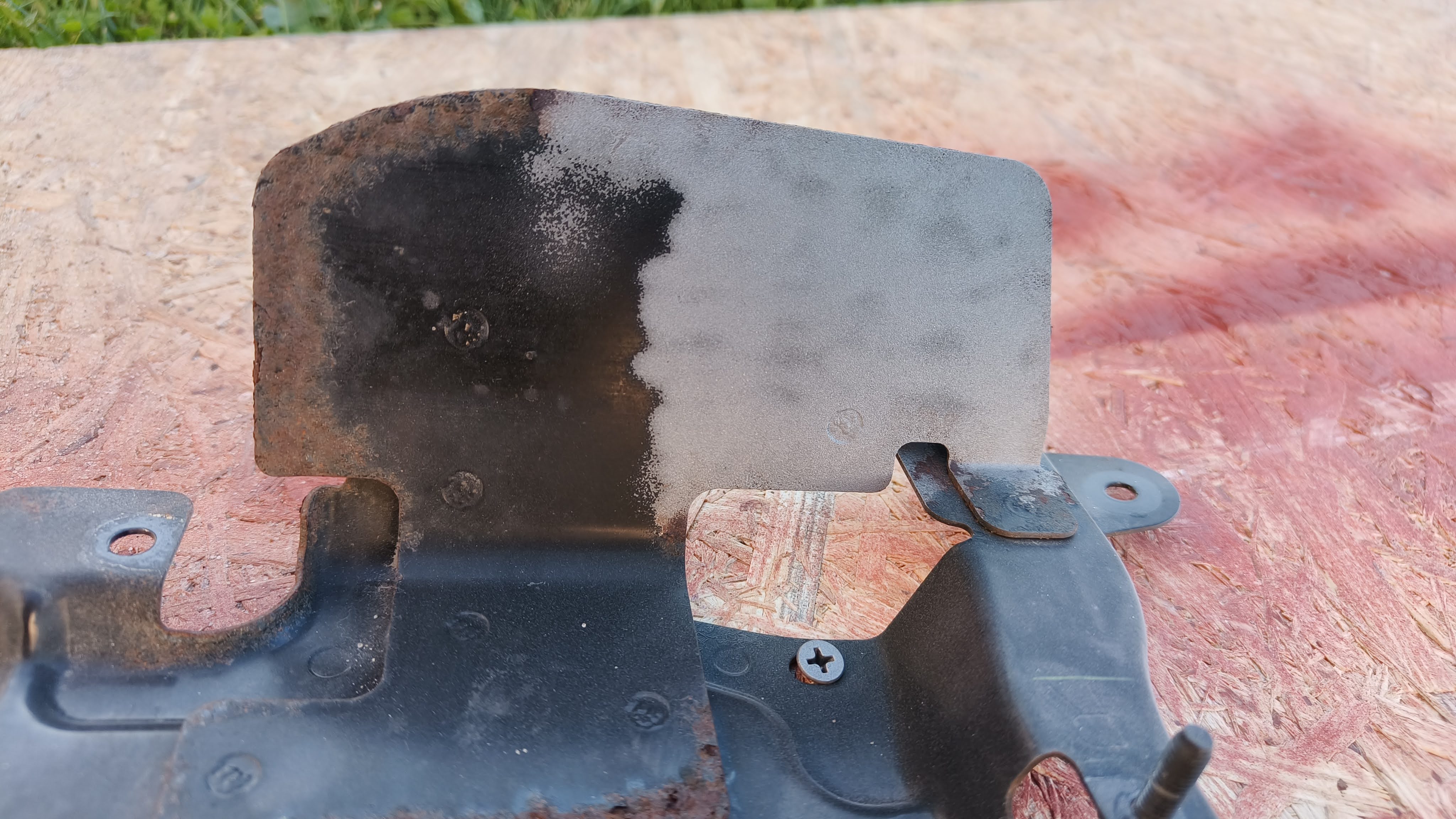

Tymczasem regenerujemy ostatnie elementy – po ściągnięciu zderzaka kilka blaszek wymagało ratunku i chciałem na nich zrobić eksperyment z domowym piaskowaniem z użyciem lekko zmodyfikowanego pistoletu do przedmuchiwania. Eksperyment uważam za udany – patent świetnie nadaje się do takiej drobnicy, idealnie w każdy zakamarek sięgnie i sporo czasu oszczędza w porównaniu ze szczotką drucianą

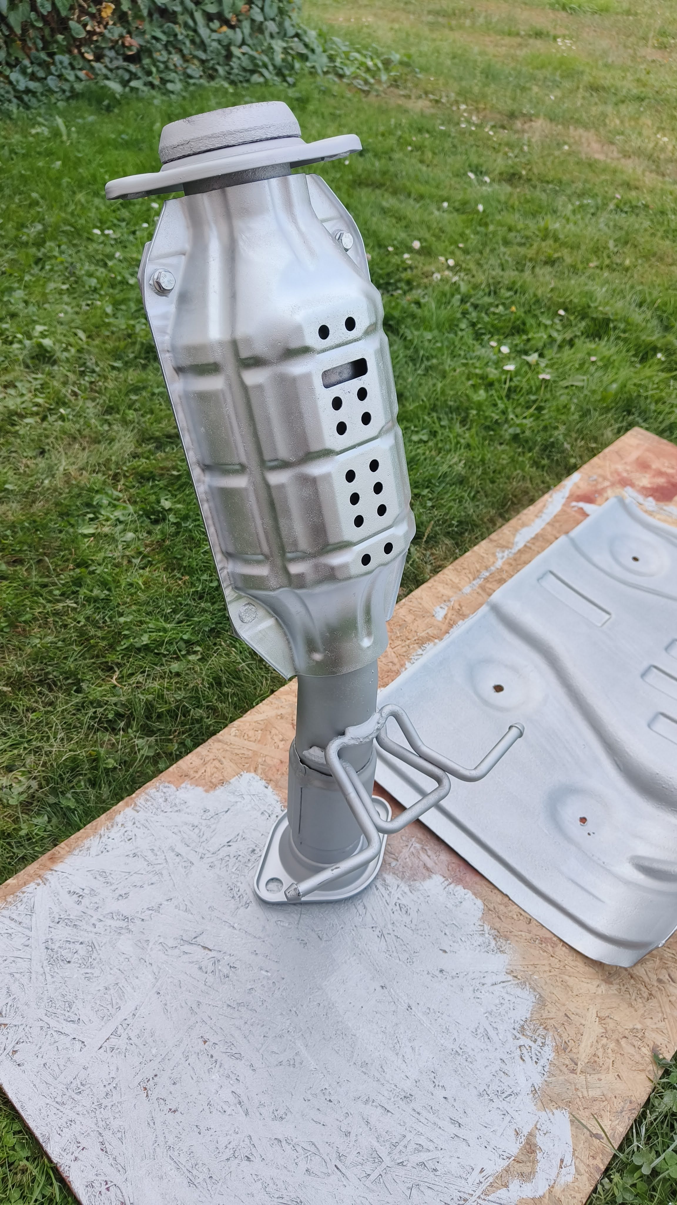

Do montażu również przygotowany odświeżony w całości układ wydechowy i wszystkie osłony termiczne. W miejscach gdzie korozja zjadła trochę uszy do mocowań z blachy aluminiowej przygotowałem podkładki wzmacniające materiał. Końcówki fabryczne obcięte – same chromy nie wyglądały źle ale końcówka rury do której były przymocowane już była tragiczna. Zamówione nowe BUZZERY fi100mm, takie same jak mam w BN – na zdjęciu porównanie do ori fi90mm.

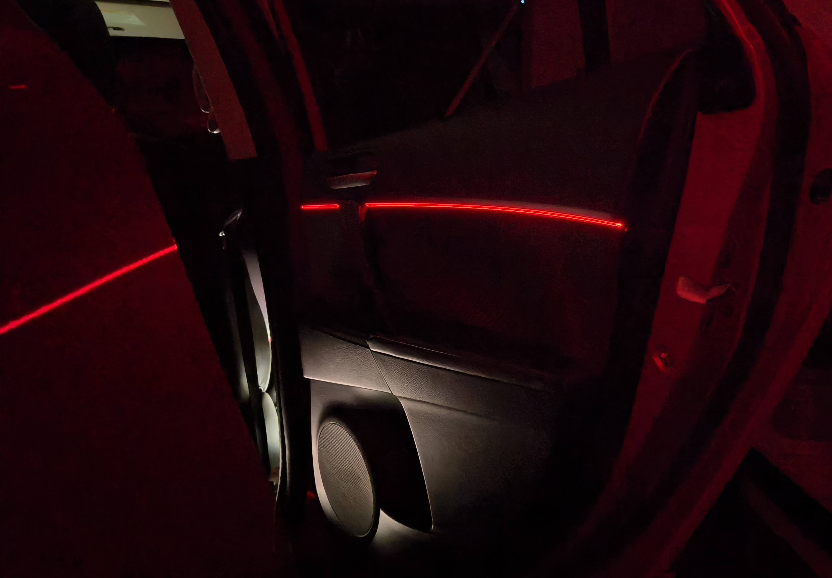

-oświetlenie ambient w drzwiach – poszedłem za ciosem bo w BN mega mi się podoba efekt, tu kupiłem prostsze bez żadnych bajerów migających po prostu jeden kolor z palety RGB można sobie ustawić, wybrałem oczywiście ten najszybszy pasujący do MPSa
