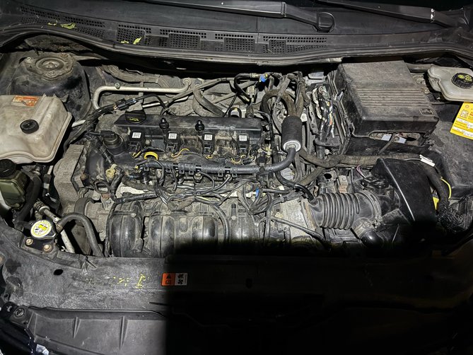

Instalacja komplet stag. Będę ją również odszczurzać bo takiej nie zostawię na chamskiej listwie. Na pewno też włożę wariator zapłonu.

Instalacja gazowa – na weekend myślę zabrać się i za nią. Wymiana wtrysków, poprawa fazy lotnej. Dołożenie wariatora zapłonu. Zobaczymy jak to będzie pracować. Stagowski sterownik narazie raczej zostanie tylko go przymocuję bo leży sobie na puszce filtra powietrza. Fajnie, że pod forscanem jest to ten nowszy typ sterownika benzynowego i mamy sporo parametrów, szybkie odświeżanie.

Pierwsza modernizacja lpg: wymiana wtryskiwaczy na KME FENIX, montaż pojedynczy. Filtr włókno KME. Bliżej weekendu wariator i na chwilę obecną niech sobie tak jeździ.

Co do wtryskiwaczy gazowych: to również zależy do czego – do takich samochodu bez większego znaczenia. W szczególności, że elektronika nie jest KME tylko stag więc te wtryski i tak nie będą pracować pełnym potencjałem. Ogólnie fenixy blue to są tak mniej więcej jak barracuda superB 130 ( z tym, że ciut wydajniesze).

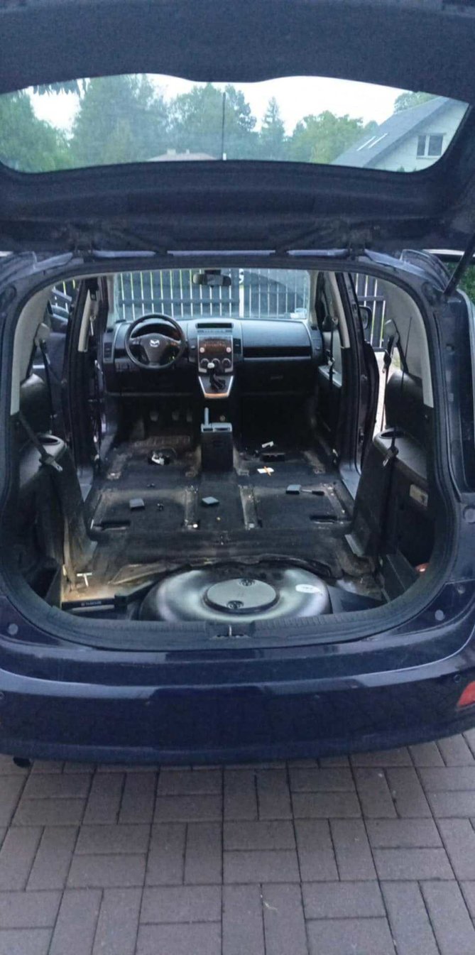

Wziąłem się za wymianę wlewu LPG na pełny ( był długi adapter). Trochę było zabawy ale się udało. Skoro da się tam zmieścić pełny wlew to wolę taki :)
Dodatkowo wyciągnąłem wielozawór i podgiąłem pływak, poprawiłem rurkę ssącą by była skierowana w dół a nie do przodu. Jakie zalety? zaczęło wchodzić 38l do butli z 33 jakie były wczesniej. Wady? nie odbija. Możliwe, że się za to jeszcze raz zabiorę by spróbować doprowadzić z powrotem do odbijania – zobaczymy.

co 300km na stacji – dla mnie byłoby zbyt często, dla kogoś kto mniej jeździ to np raz w tygodniu albo 3x w miesiącu..
Może być..
Butla na zdjęciu wygląda na pojemniejszą – ja bym podniósł podłogę, żeby butla mieściła choć 45litrów, chyba,że Ci na 3 rzędzie siedzeń zależy.
Wlew fajny, ja tak jeżdżę już 6 rok i tankuję benę do pełna raz w roku, żeby nie wykręcać wkrętki lpg (bo po co)..

Przy mieście gdzie się używa tylko pierwszych trzech biegów a przełączenie na gaz jest prawie zawsze poodpleniu silnika (temp przelaczenia na 25’) to tak wychodzi.
