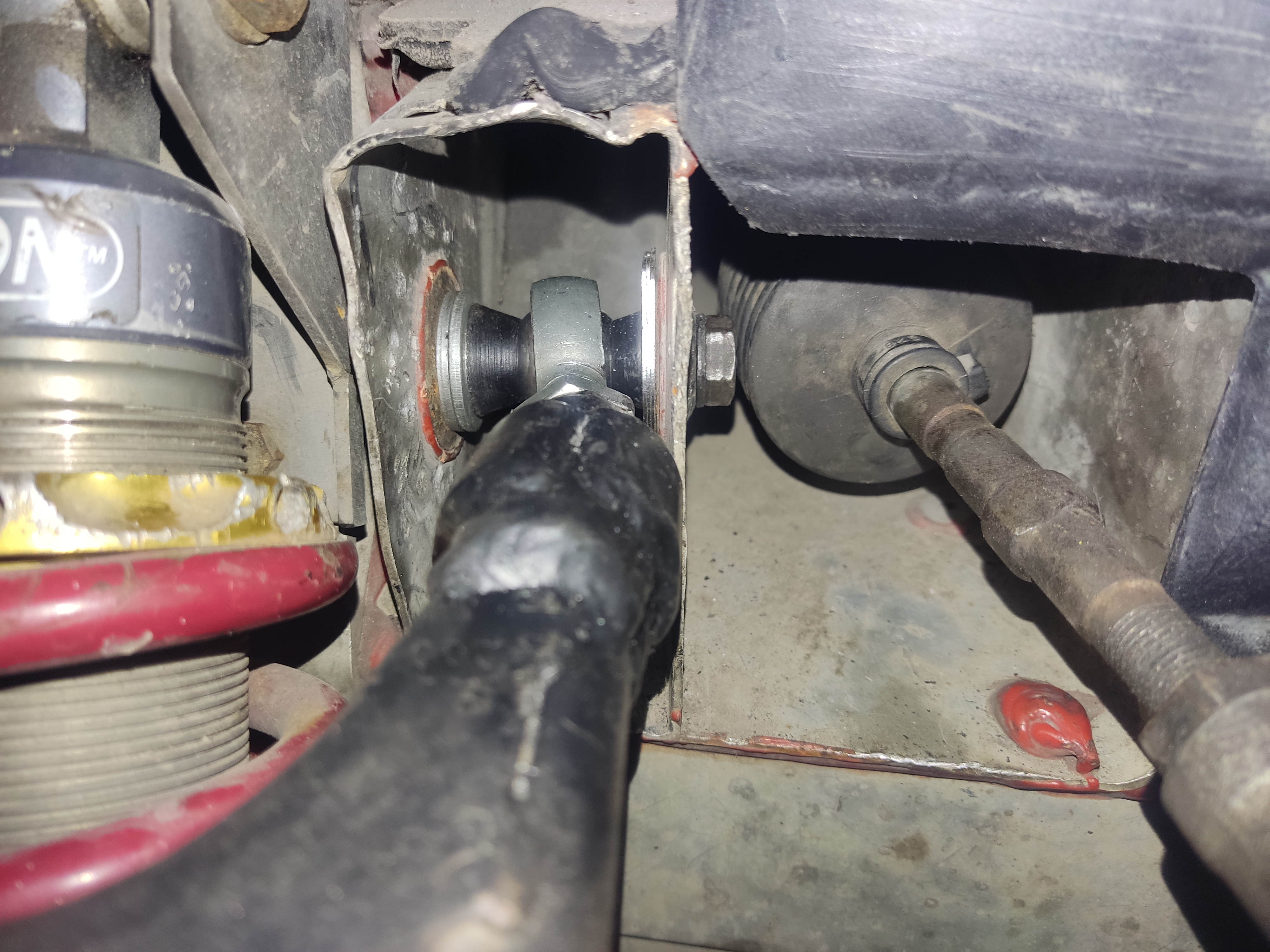

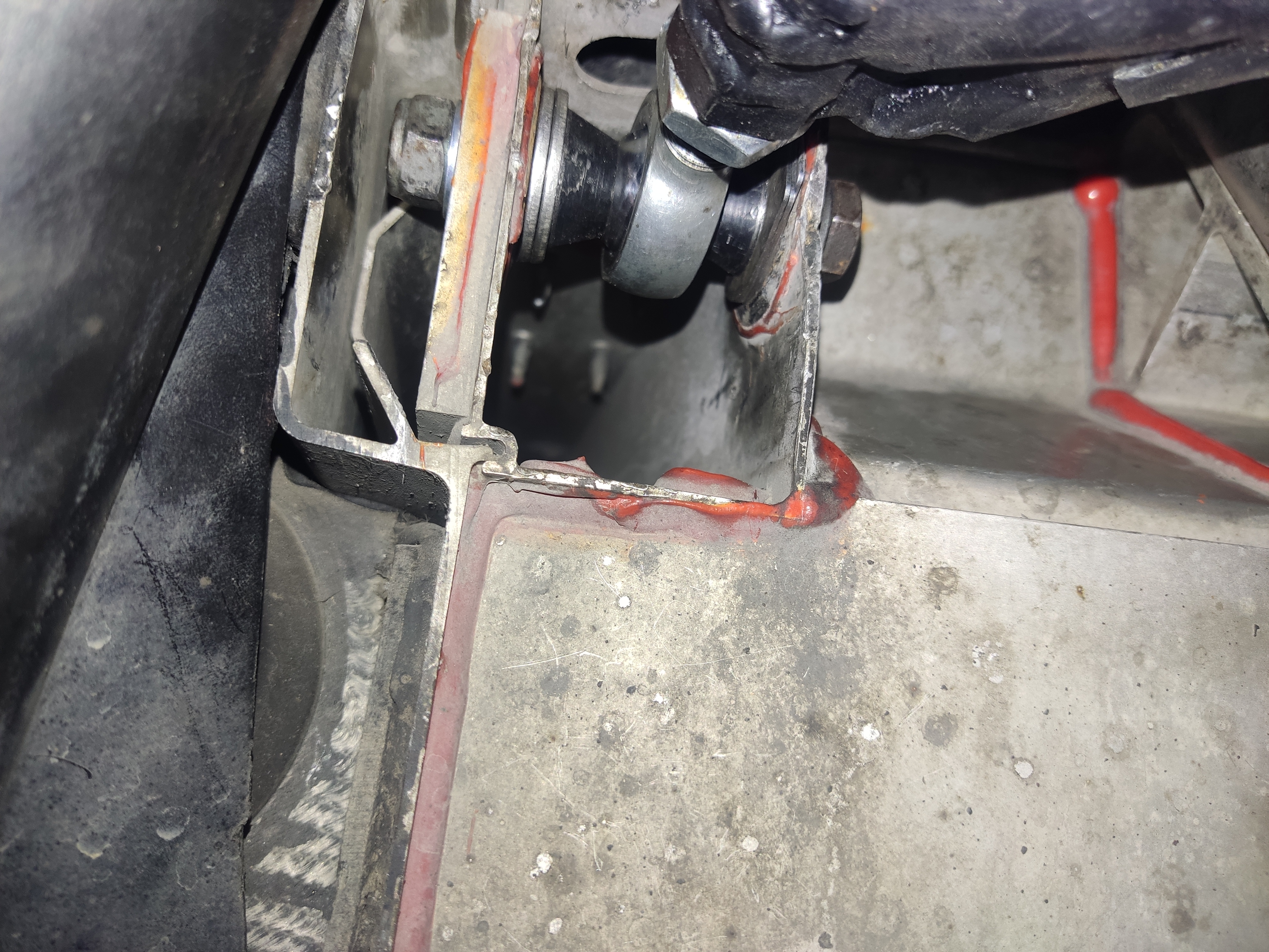

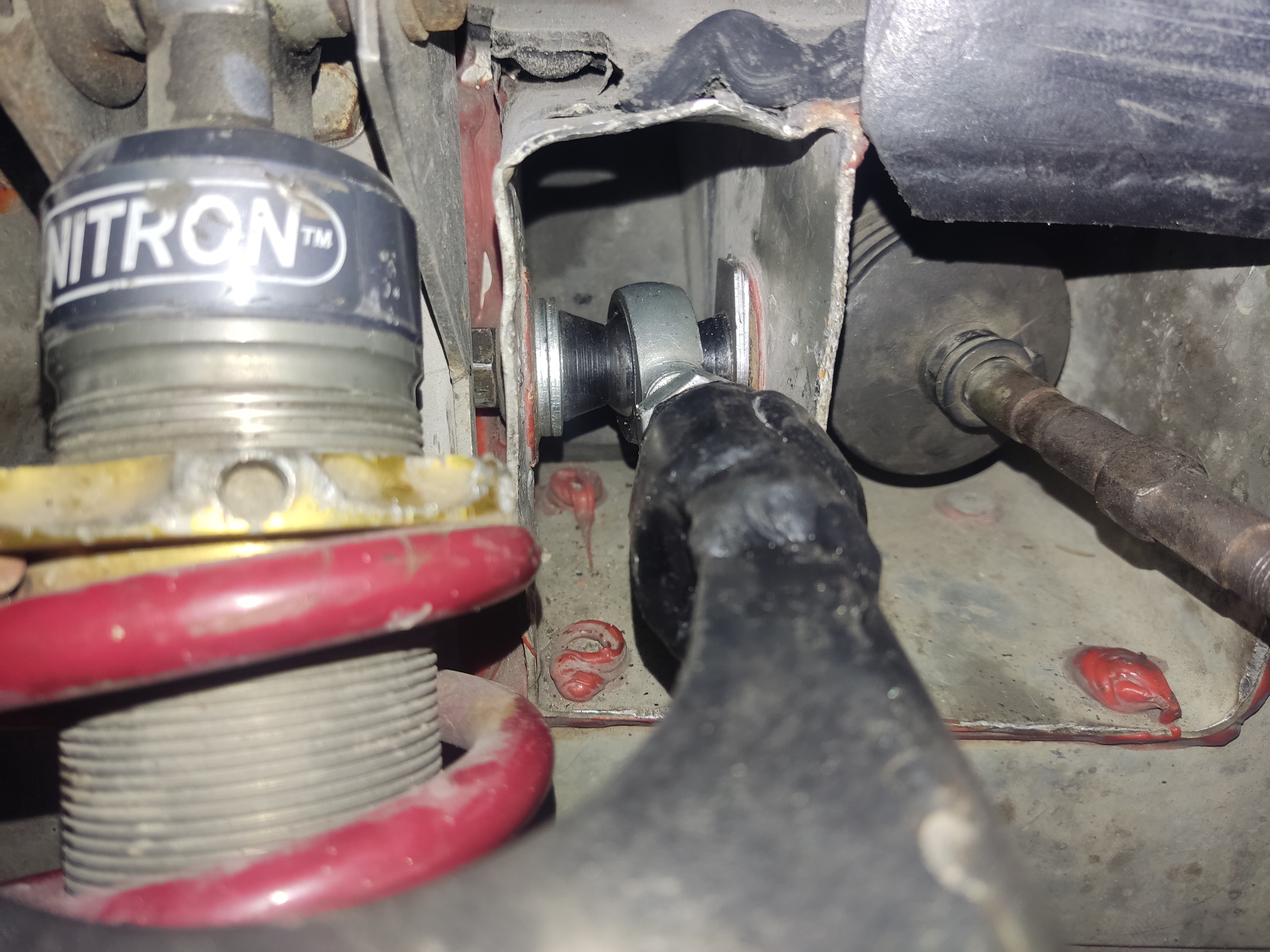

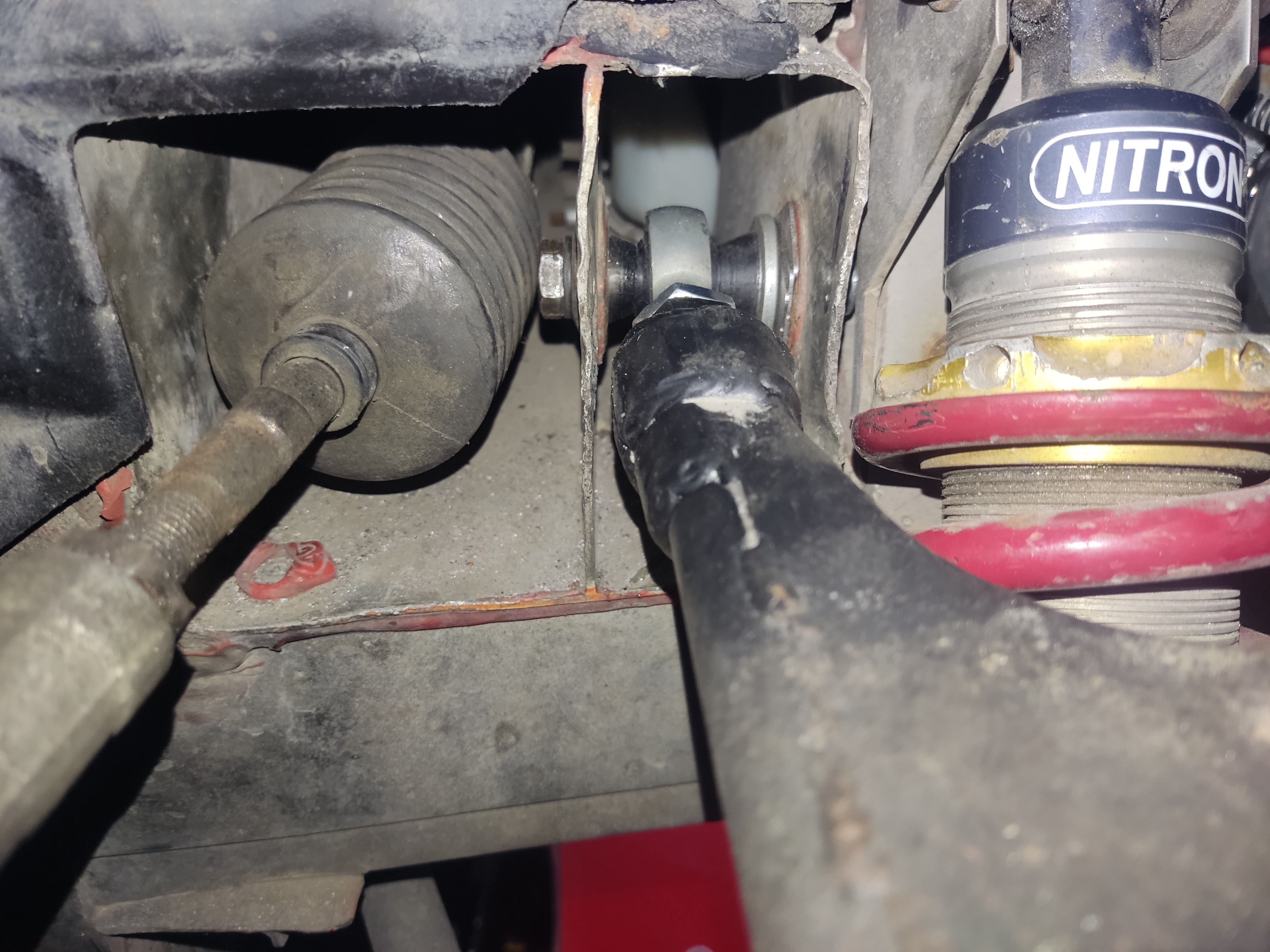

Postprzez piwo » 30 lis 2024, 15:37

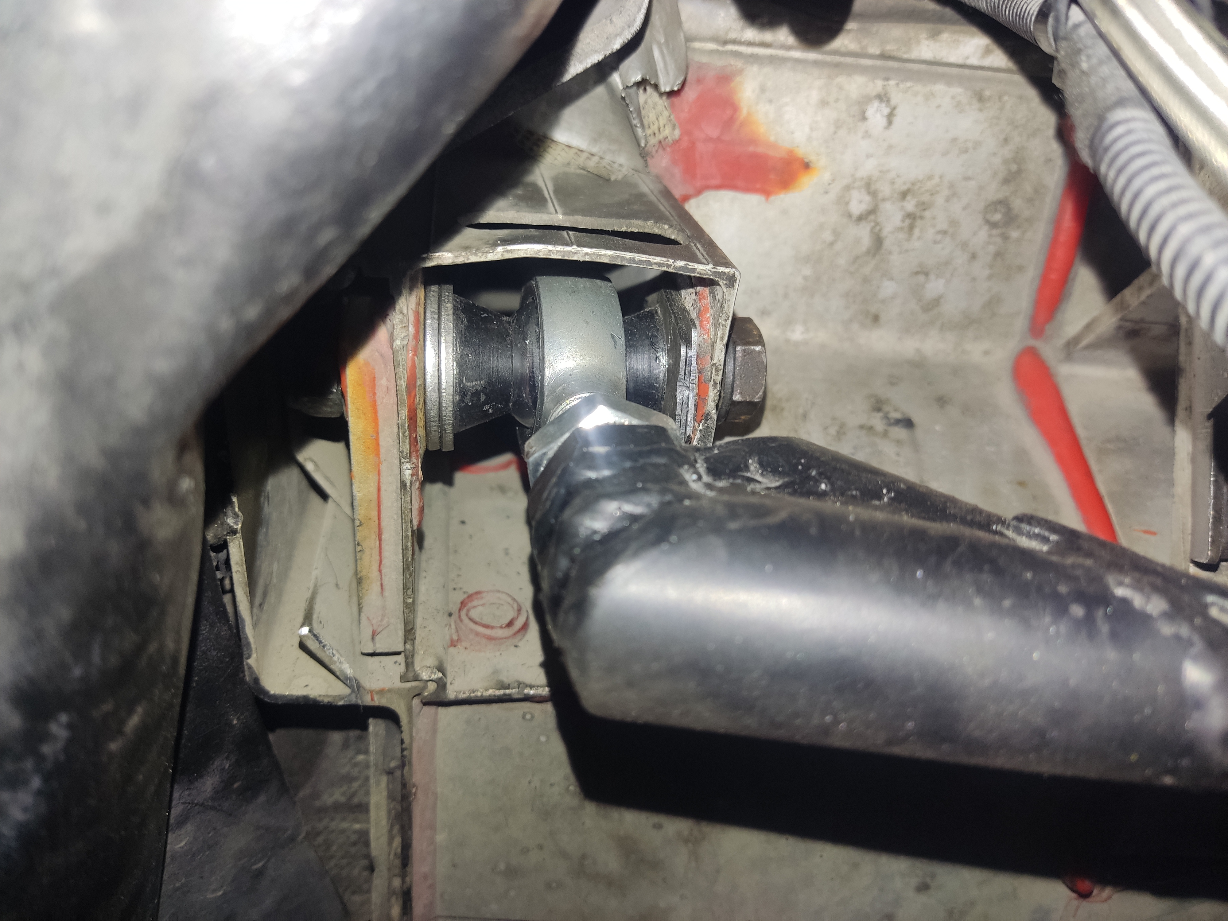

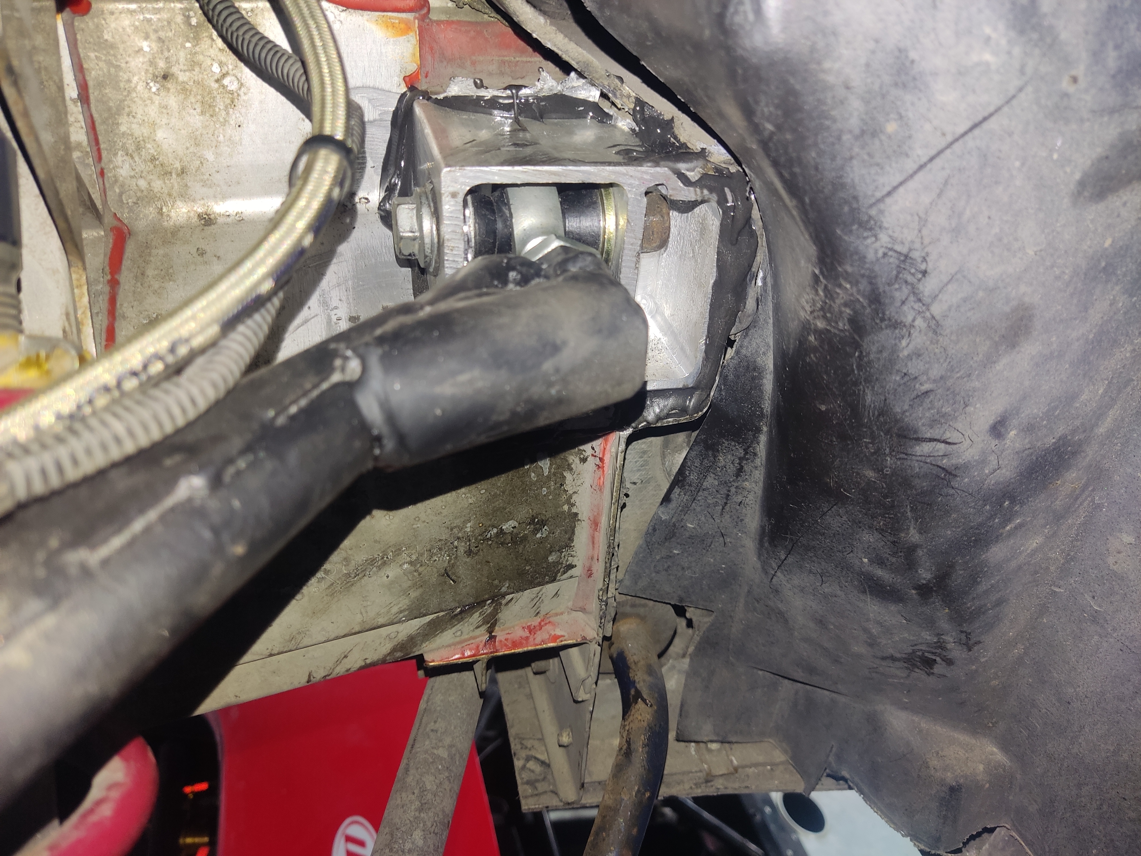

Cos tam sie dzieje. Gorne wahacze robimy regulowane na unibalach by wyrownac kwsz. Dodatkowo poprawiamy chlidzenie silnika poprzez kierownice powietrza ma chlodnice.

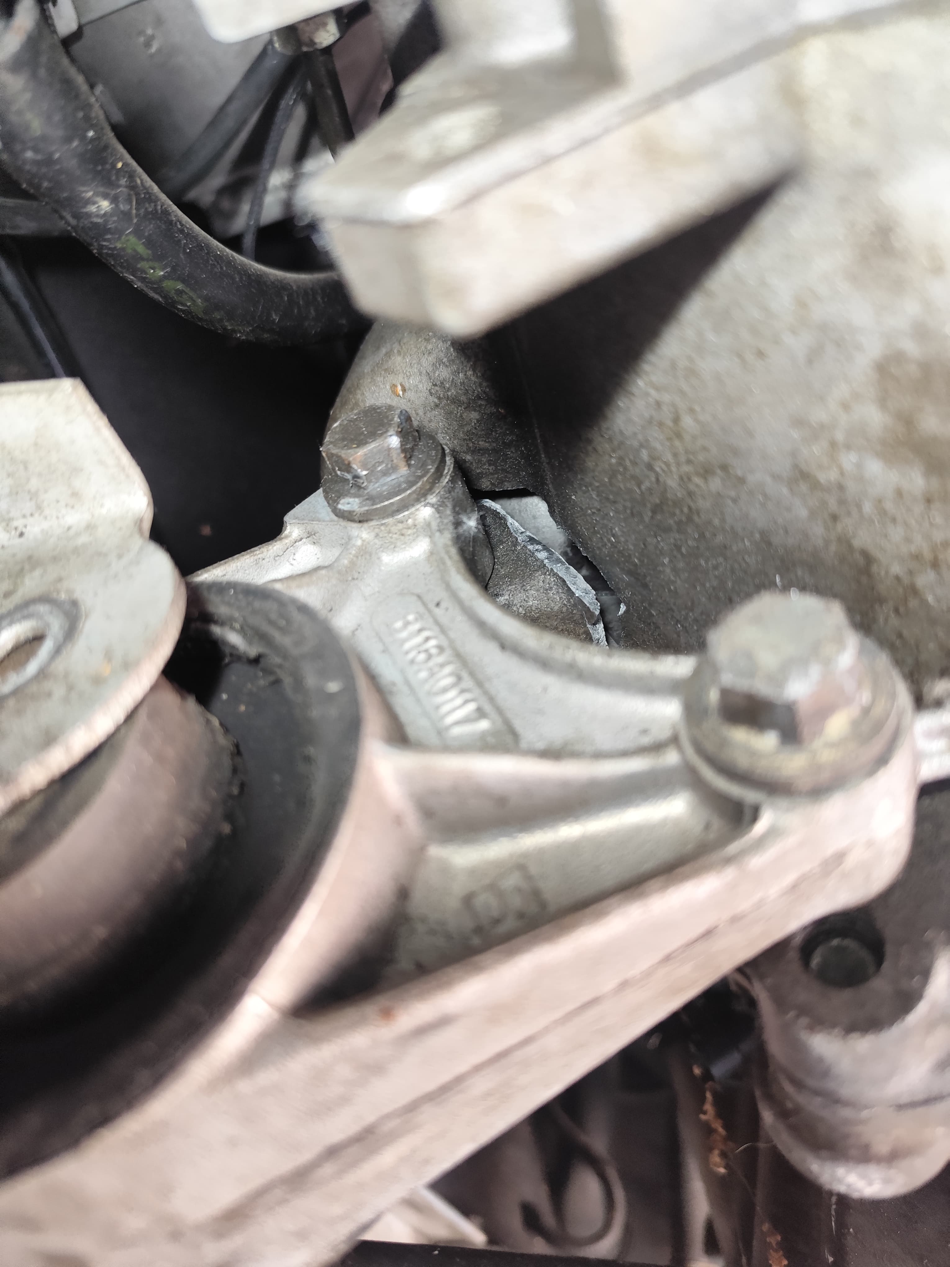

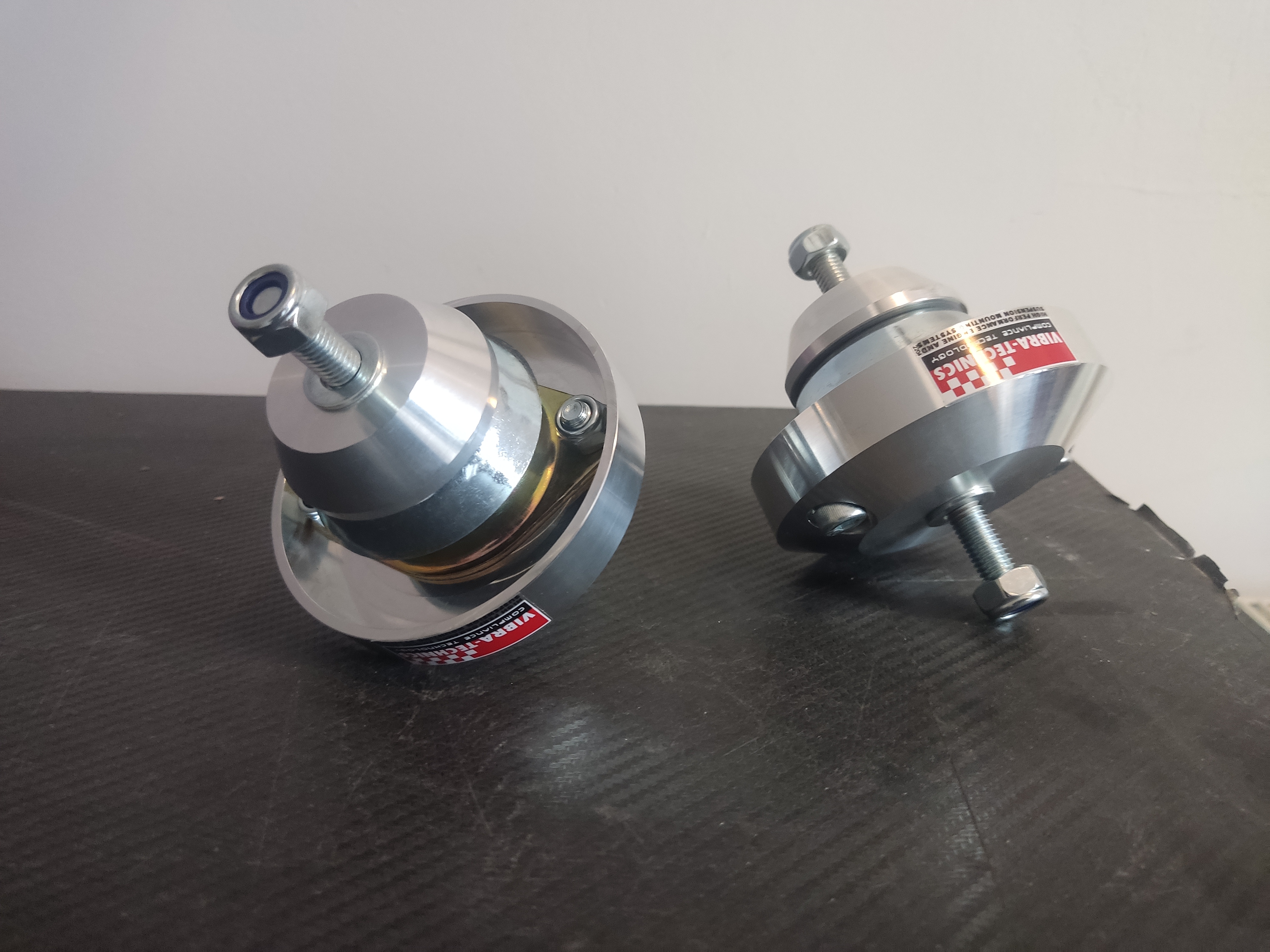

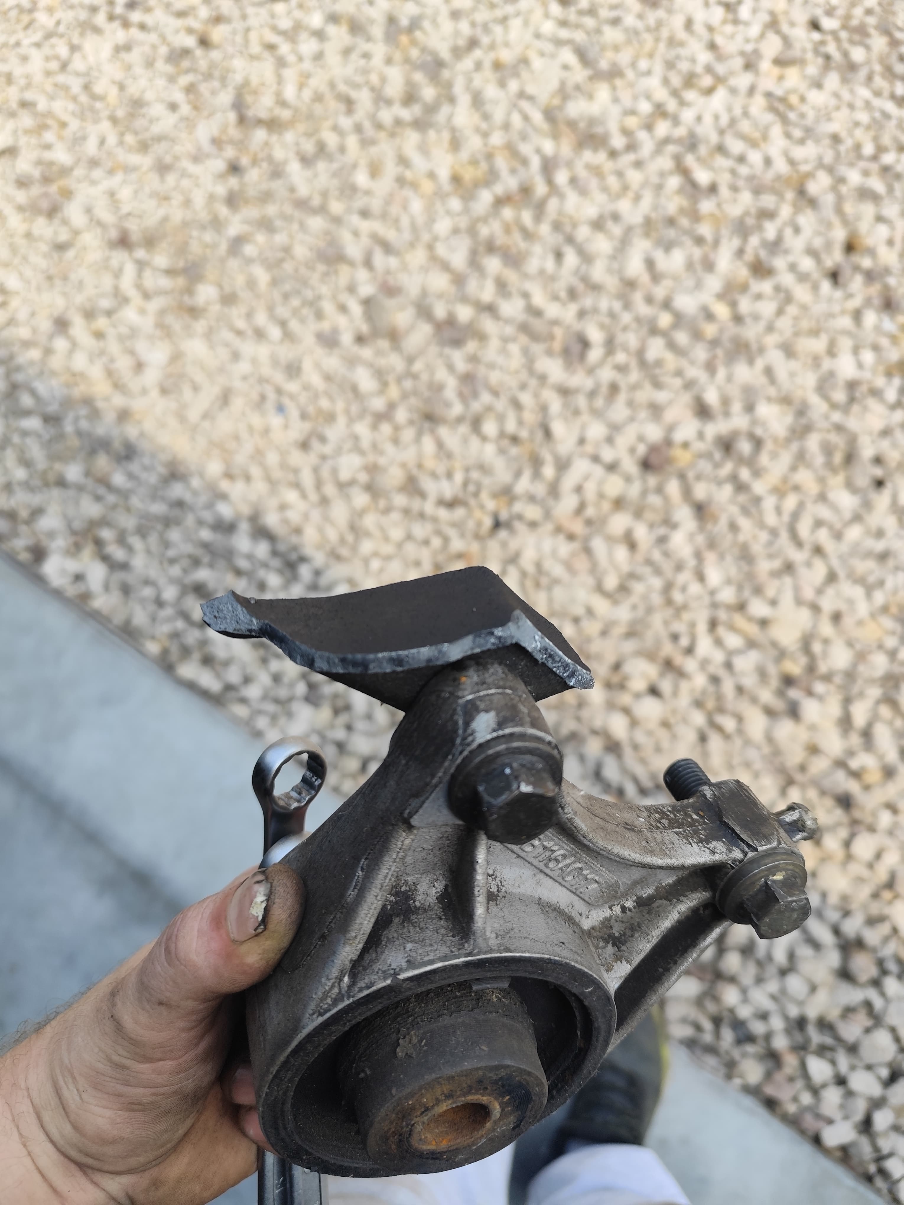

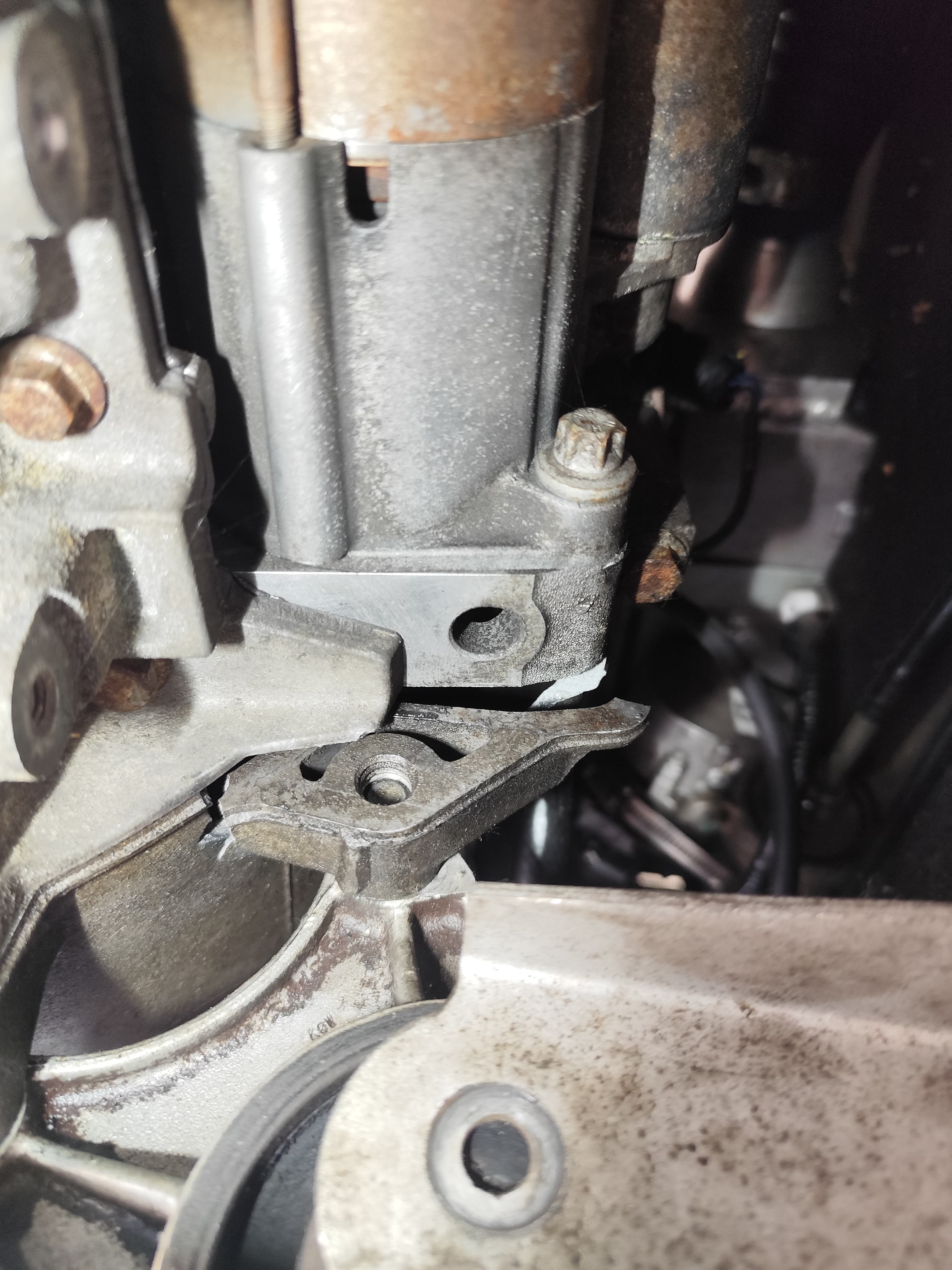

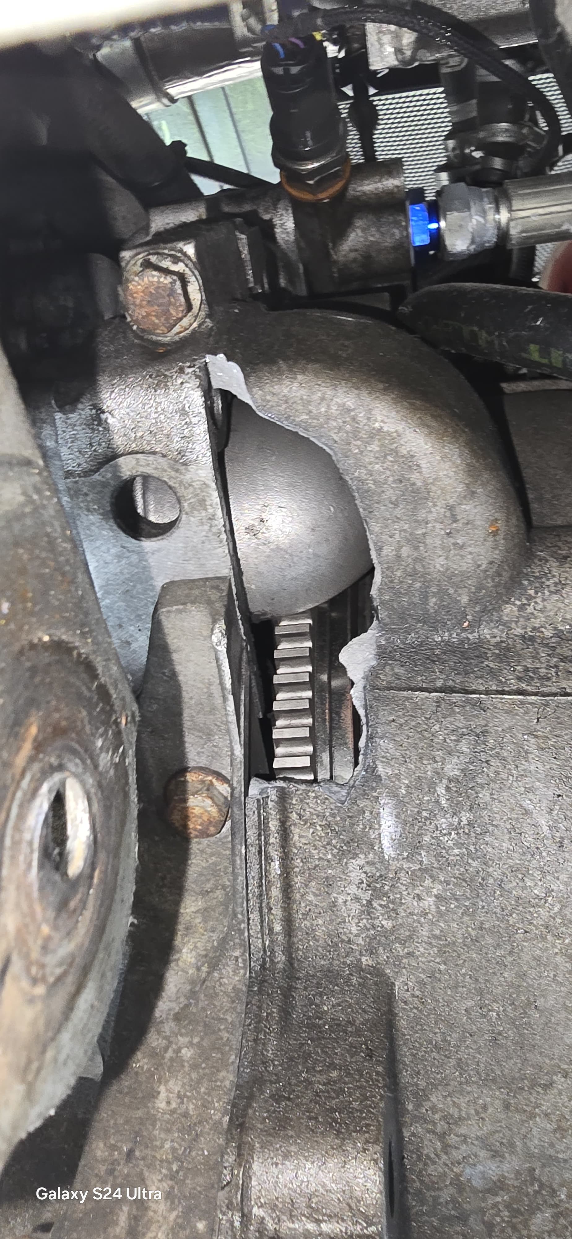

Postprzez piwo » 4 cze 2025, 15:13

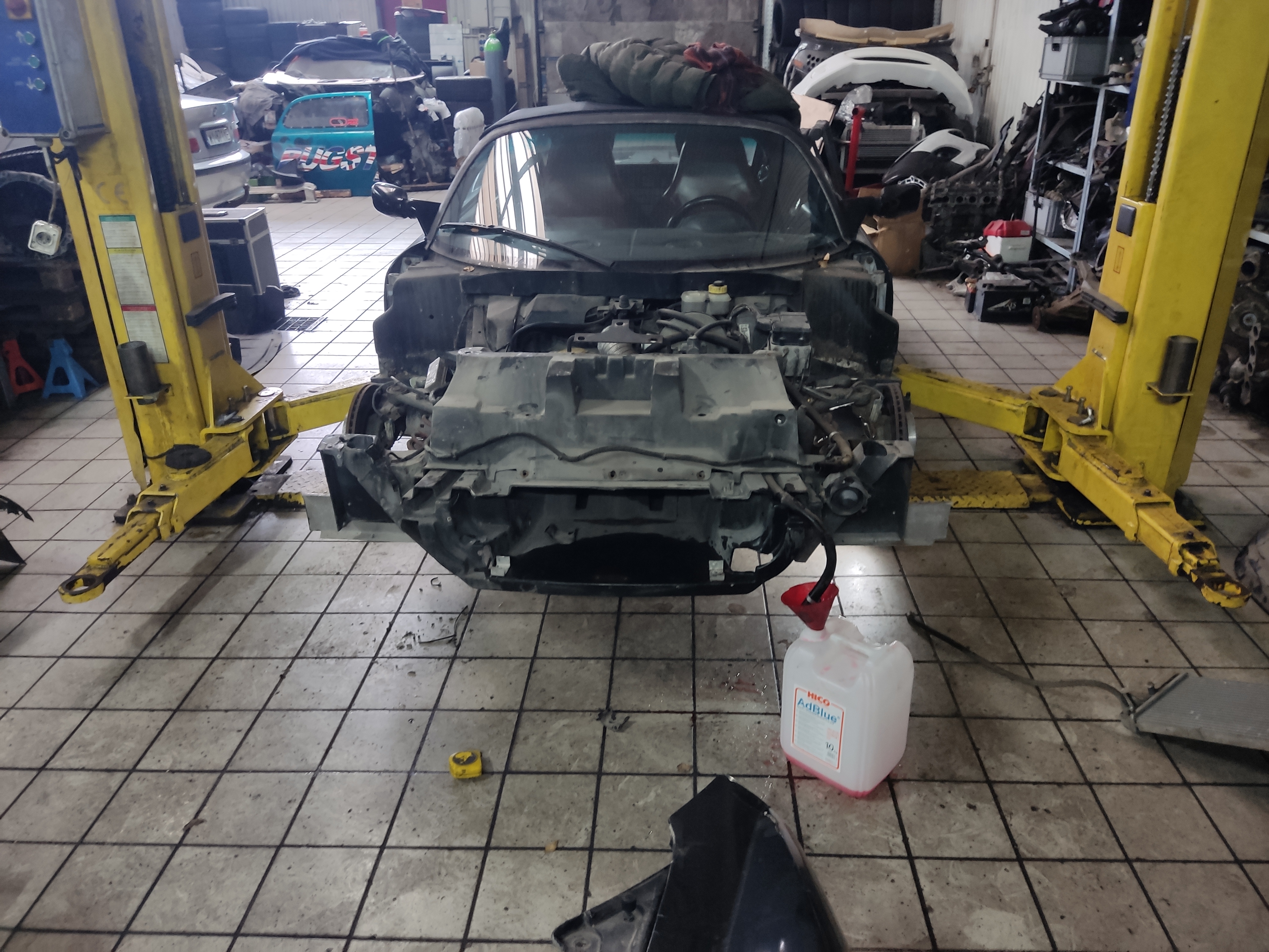

Te moje auto nie jest najszczesliwsze. Na ostatnim ulezu cos zaczelo pukac. Myslalem ze urwalem poduche silnika na oesie. Wymienilem obie na sportowe vibra technics ale pukanie nie ustalo. Okazalo sie ze wyrwalem uchwyt poduszki ze skrzyni biegow. Za duze przeciazenia niestety.
