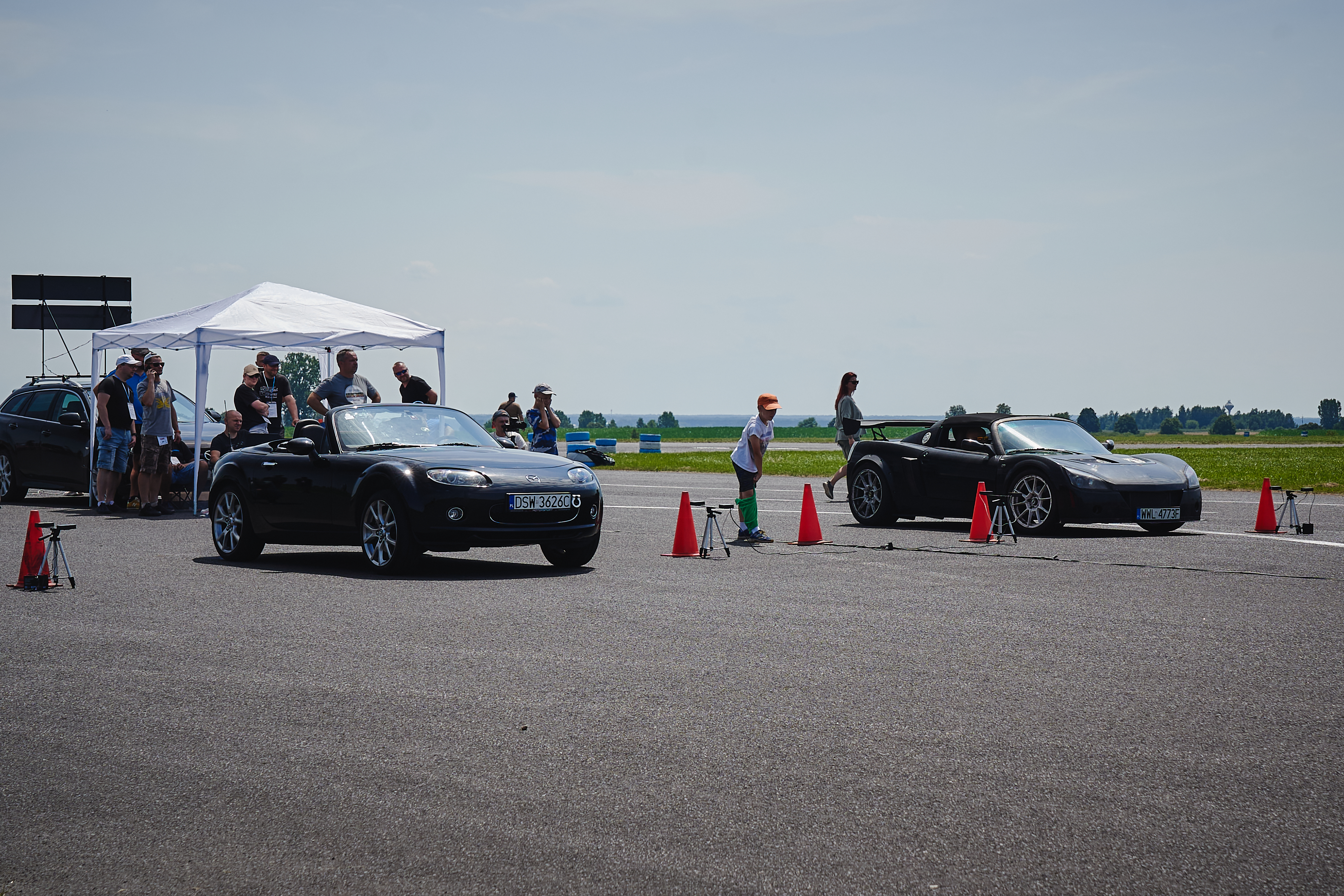

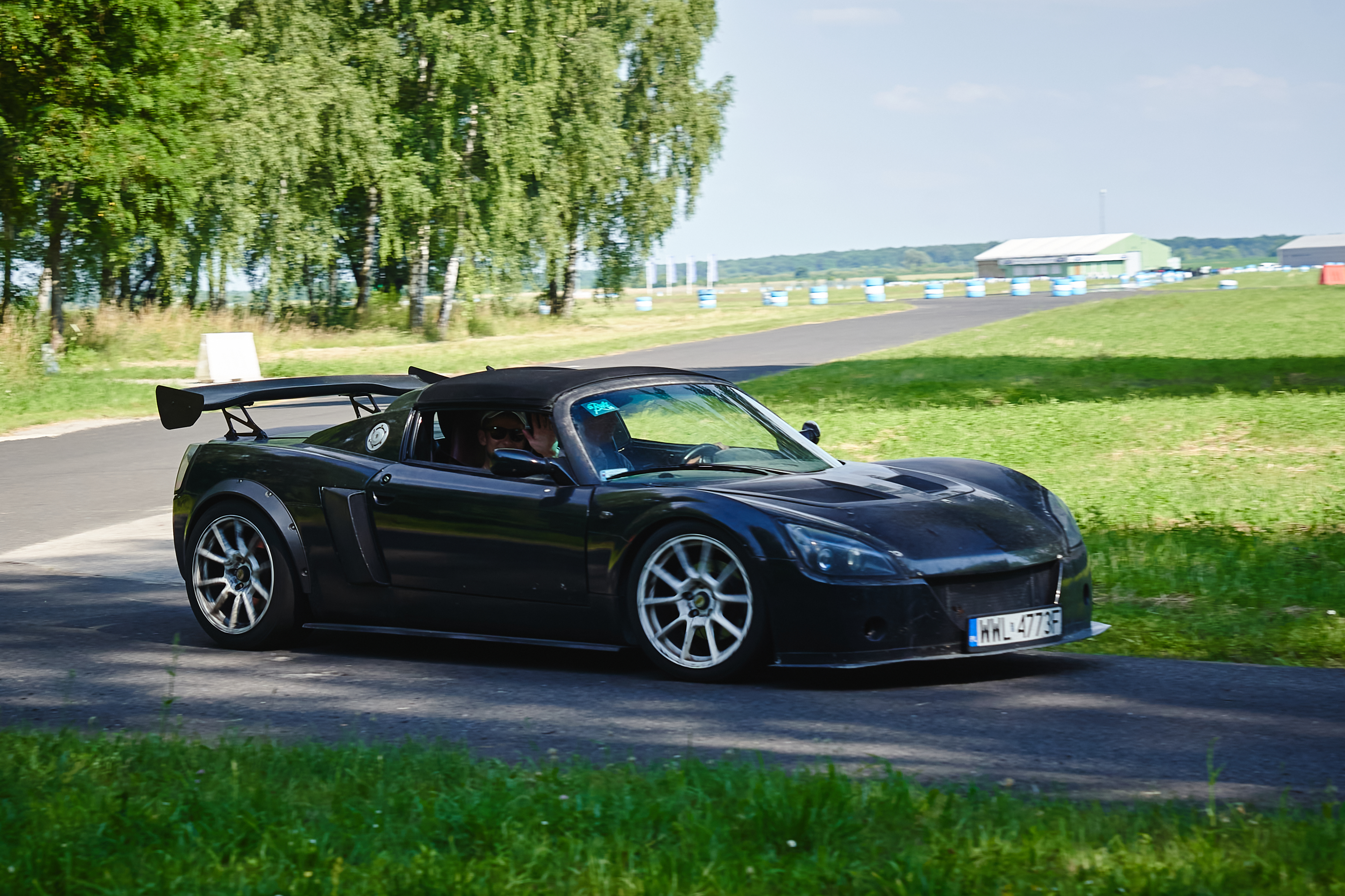

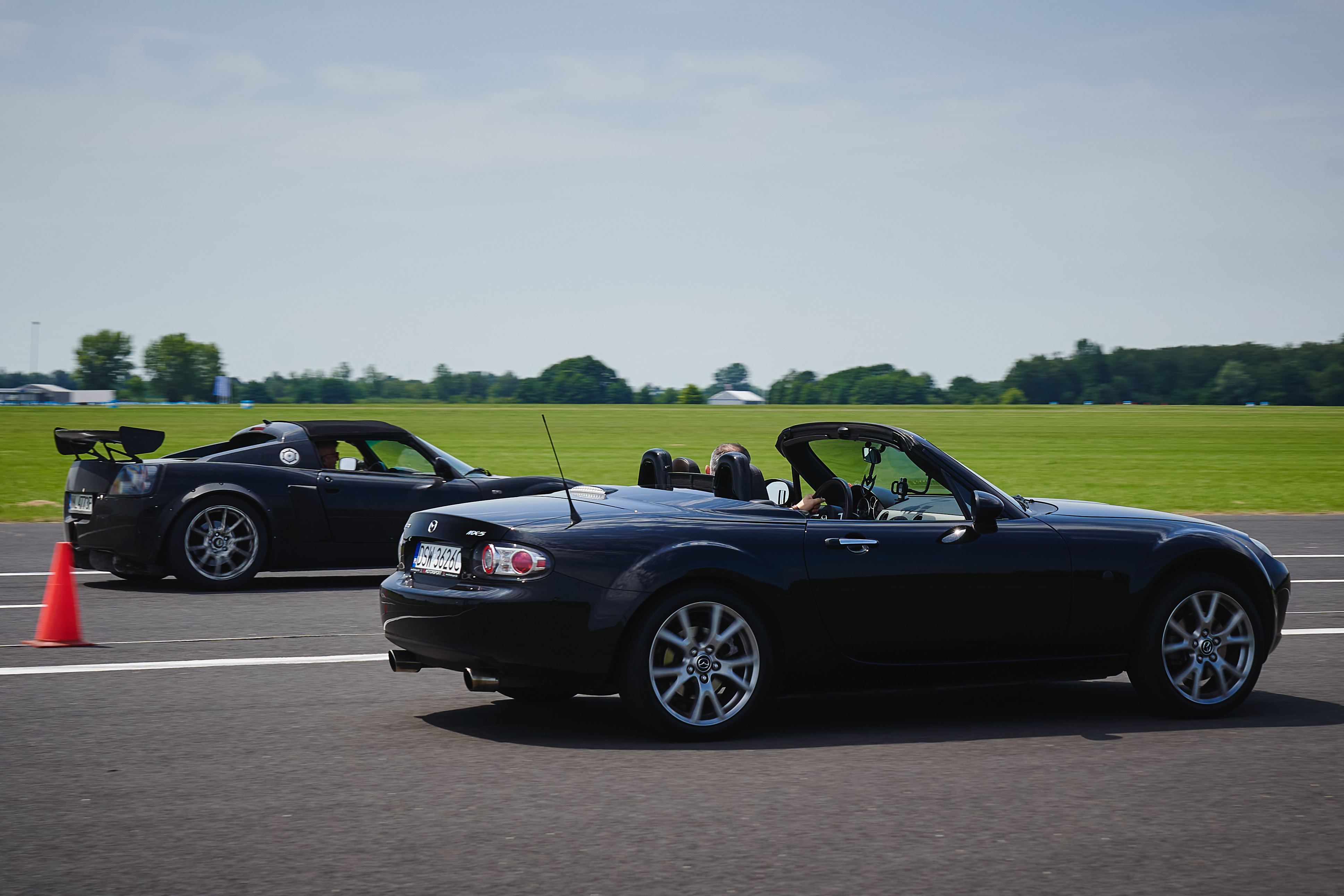

Udalo sie dotrzec na lotnisko i wrocic o wlasnych silach. Najszybszy czas na cwiartke 12,3s i 1 miejsce w konkursie dzieki temu ze Capazo nie stawil sie w finalach (10,9s w eliminacjach).
Czas zrobiony na pb98 bez alko wiec z 20 koni mniej niz optimum i z stojacym zaciskiem z tylu. Mysle ze w chlodniejszy niz dzis (31stopni) dzien i z alko byloby 11,... Do zrobienia.
2 miejsce w oesie z czasem 1m45,01. Pierwszy Capazo 1m38,3 trzeci Tomek bmw e36 3,0 280 koni 1m49,63, czwarty rx8 wodnick 1m54,69.
Takze zadowolony jestem.

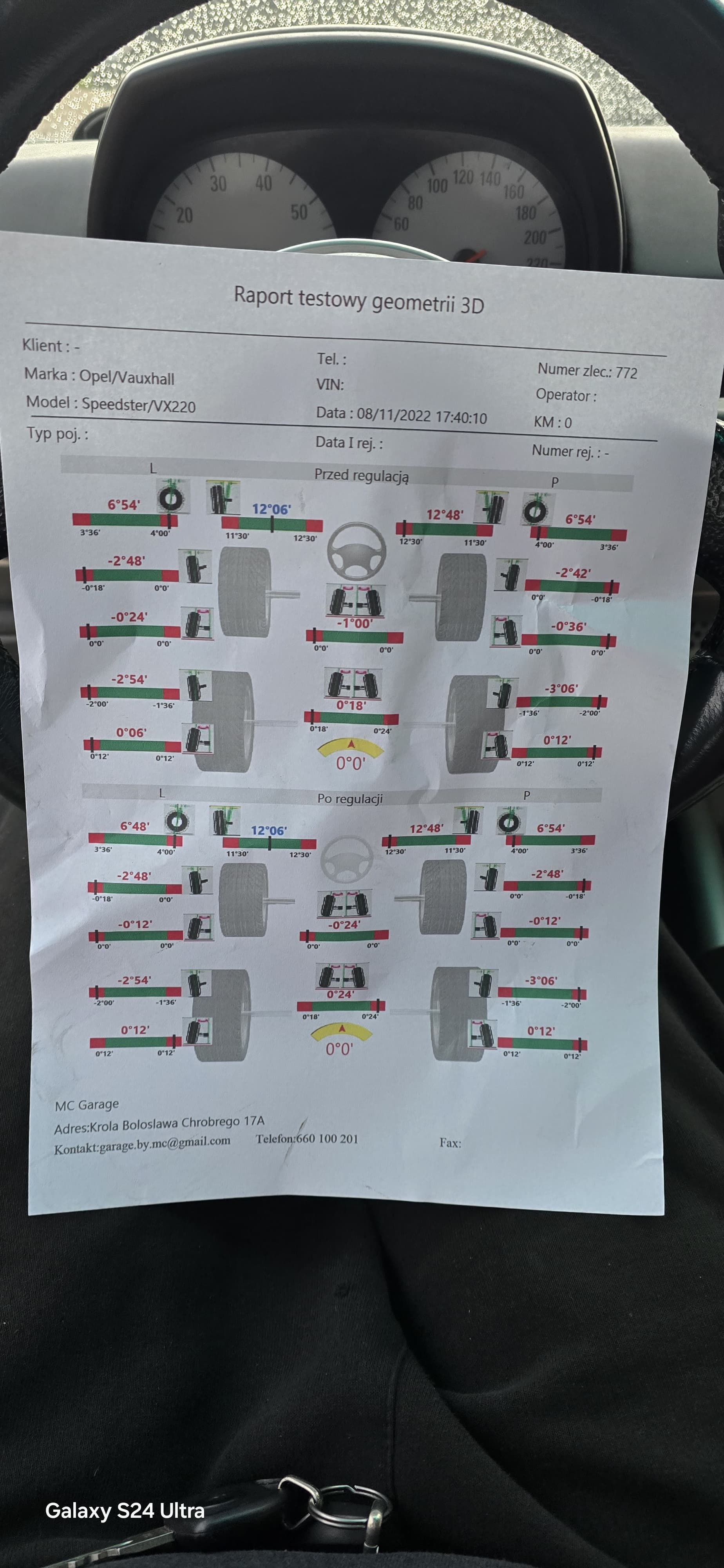

zmiany w geometrii
bylo
jest

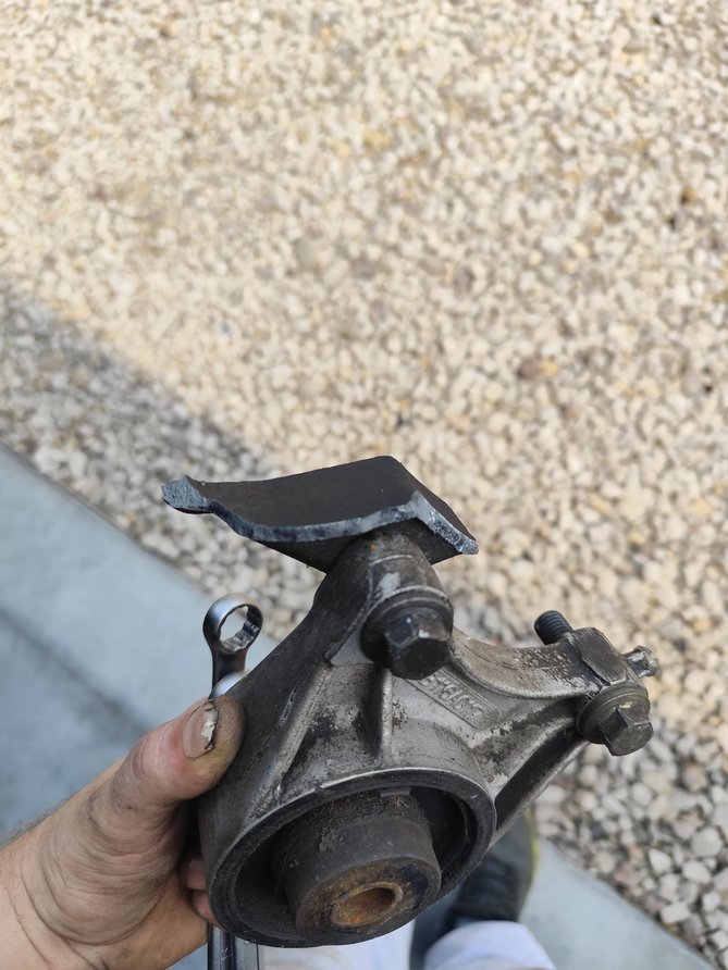

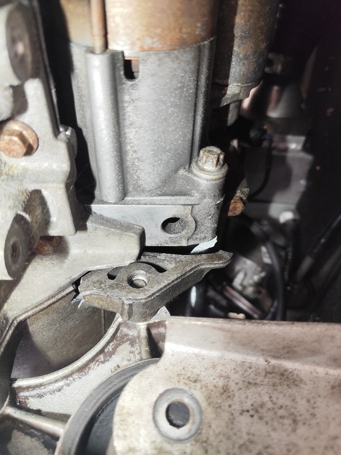

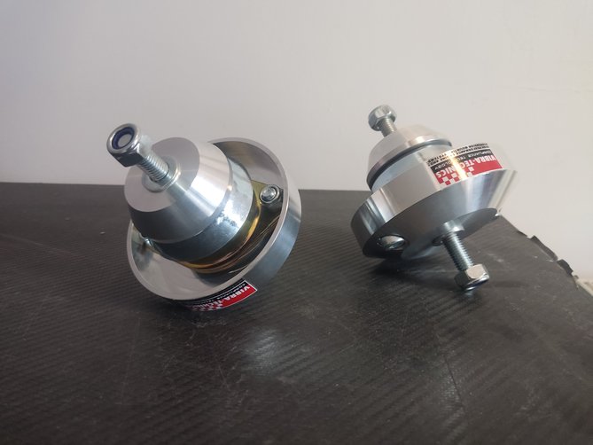

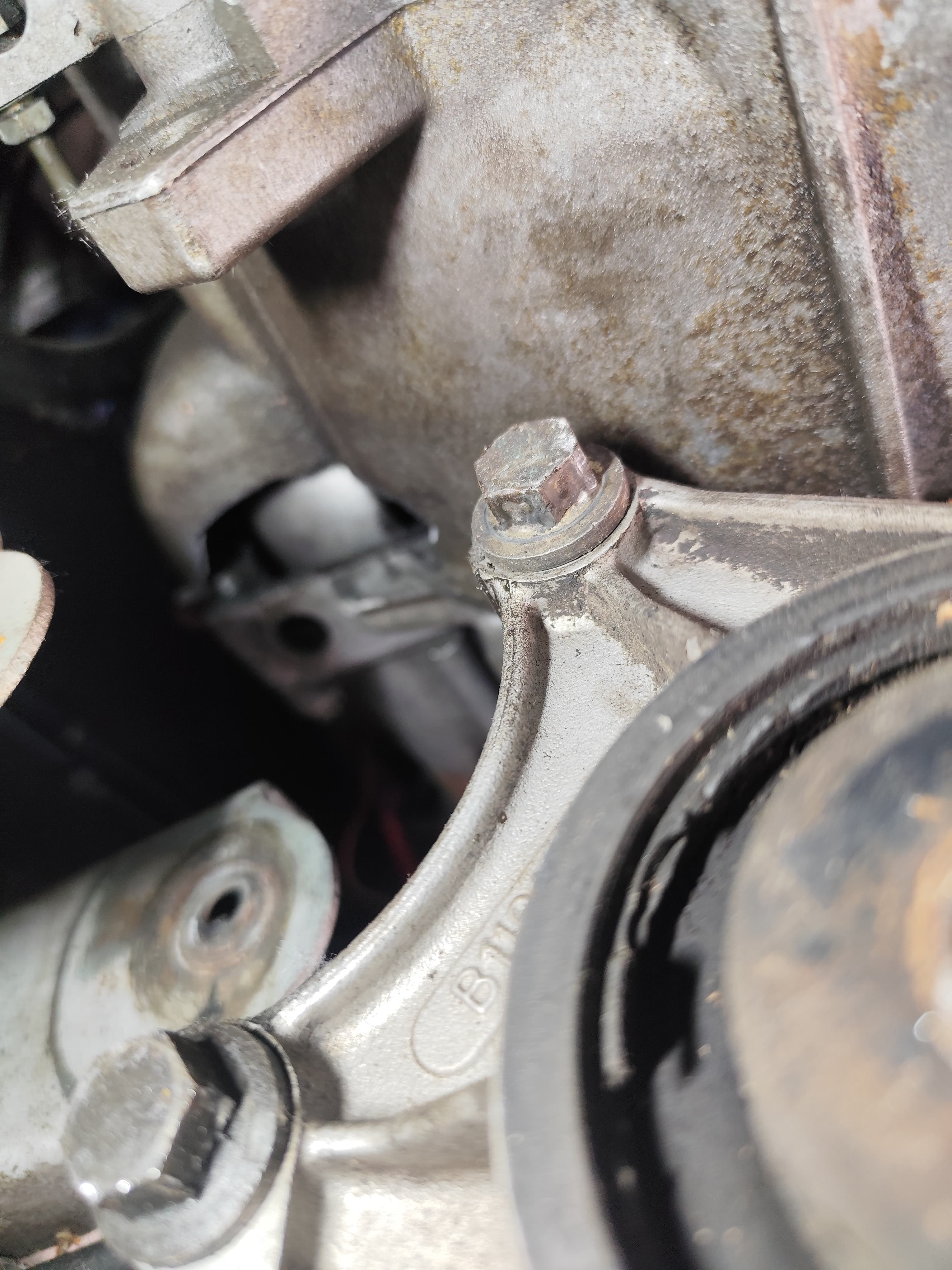

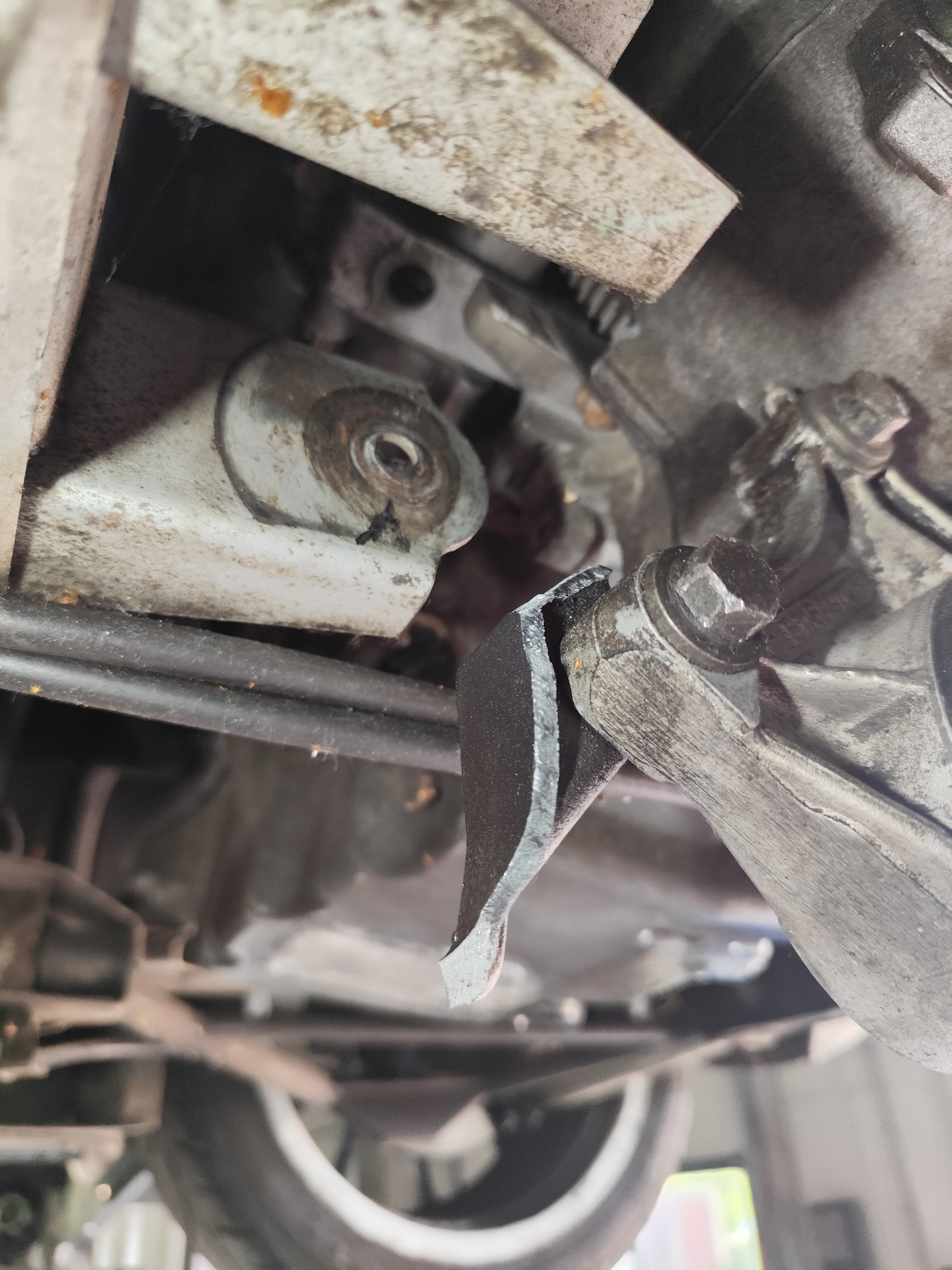

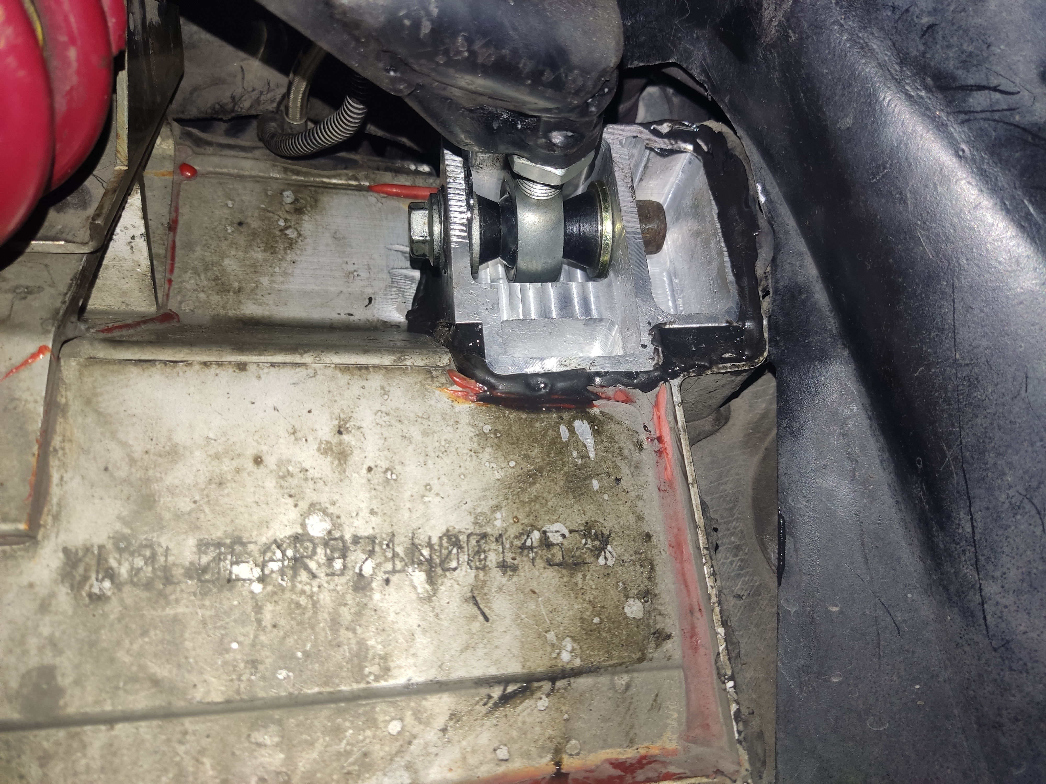

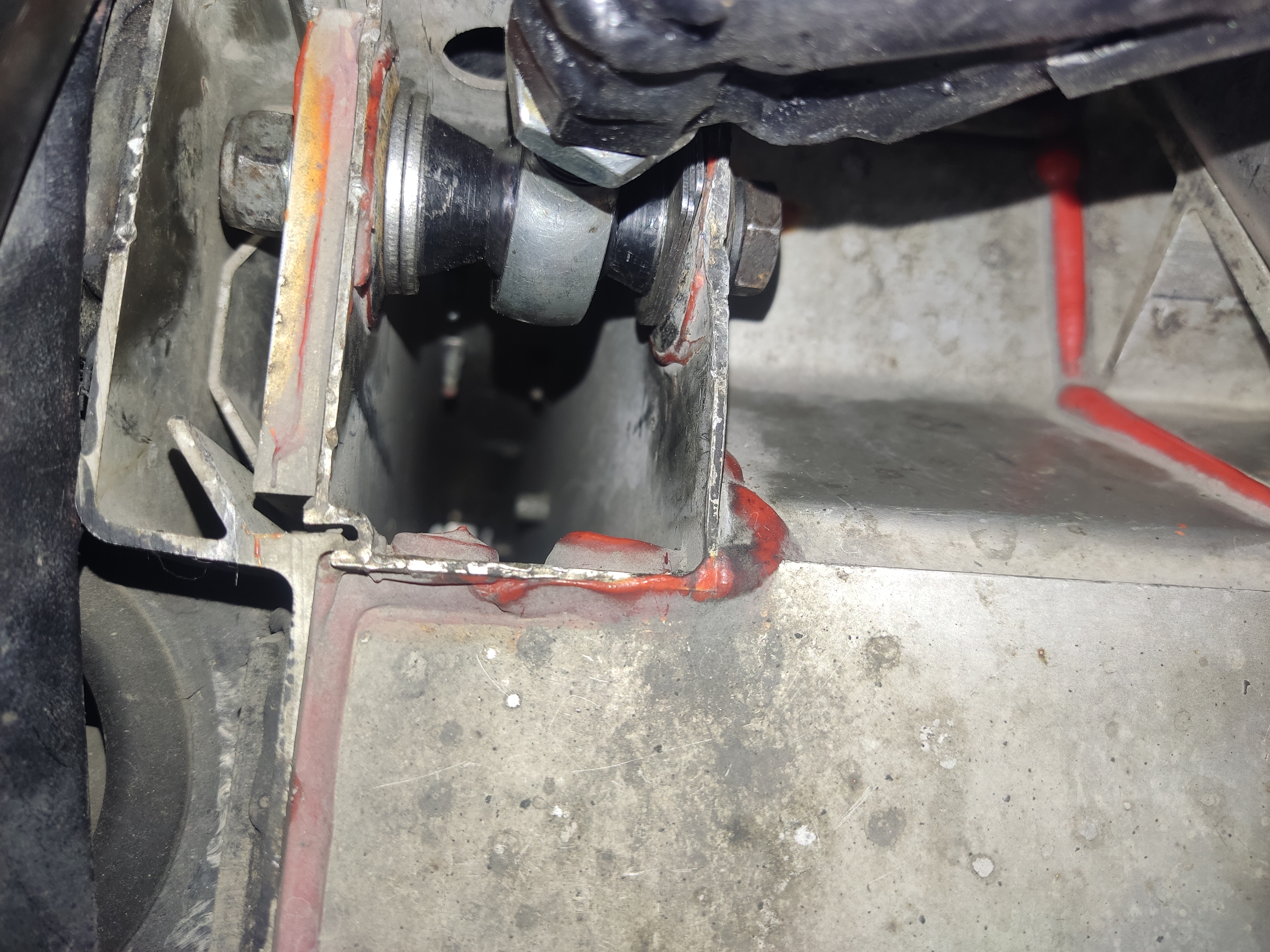

Te moje auto nie jest najszczesliwsze. Na ostatnim ulezu cos zaczelo pukac. Myslalem ze urwalem poduche silnika na oesie. Wymienilem obie na sportowe vibra technics ale pukanie nie ustalo. Okazalo sie ze wyrwalem uchwyt poduszki ze skrzyni biegow. Za duze przeciazenia niestety.
