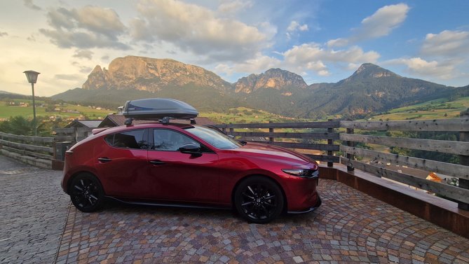

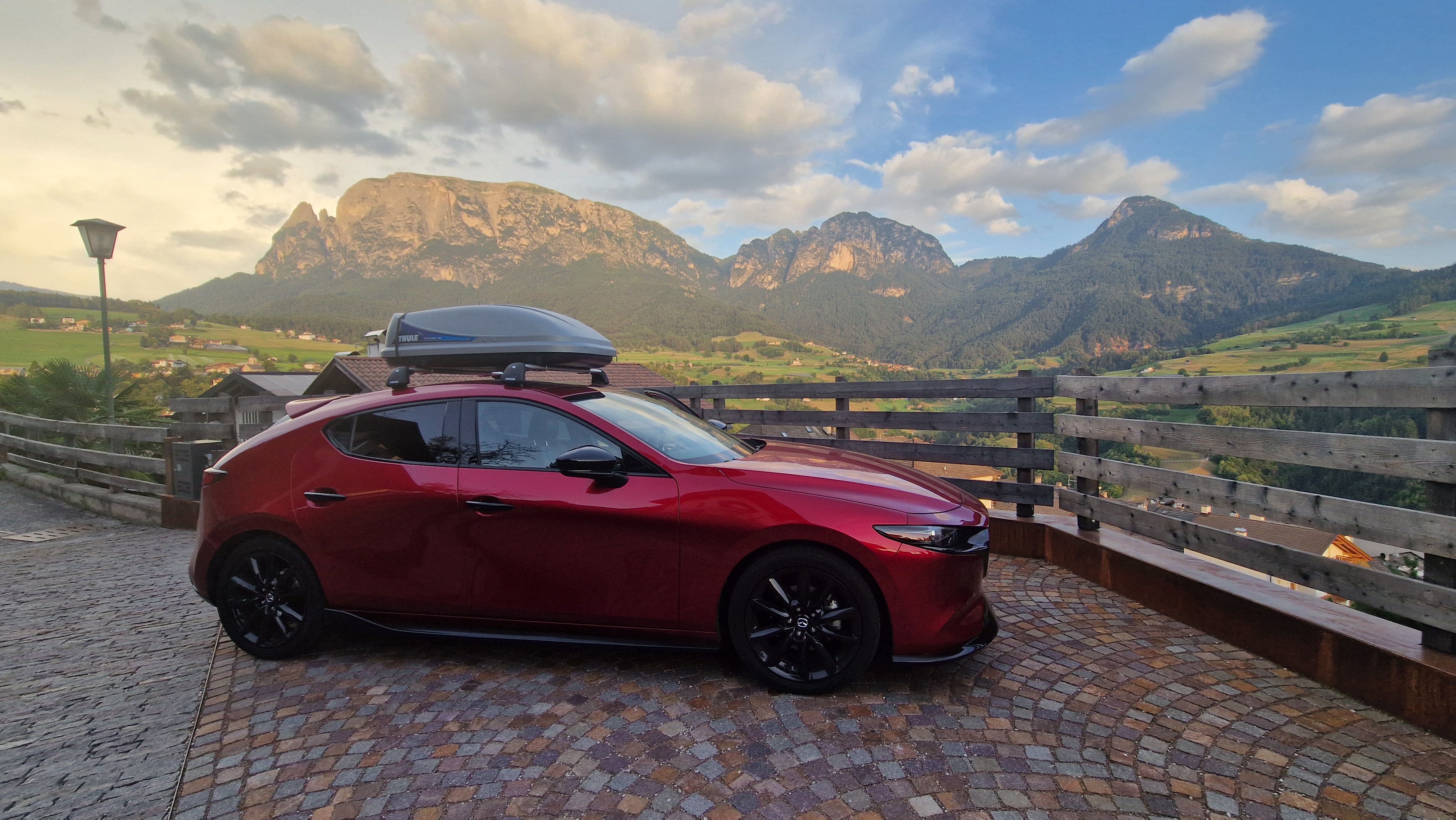

Wpadły pierwszy dłuższy wyjazd Mazdą na wakacje. Trasa Mikołów –> Grossglockner –> Bolzano –> Garda –> Mikołów. W dwa tygodnie udało się zrobić prawie 3000km, samochód spisał się bez zastrzeżeń, jednak jazda po górach pokazała jak mało wydajny jest układ hamulcowy w tym modelu i to chyba najsłabszy element tego auta. Jechaliśmy w 4 osoby w pełni załadowani i auto spaliło 8,4l więc całkiem nieźle <oczko>

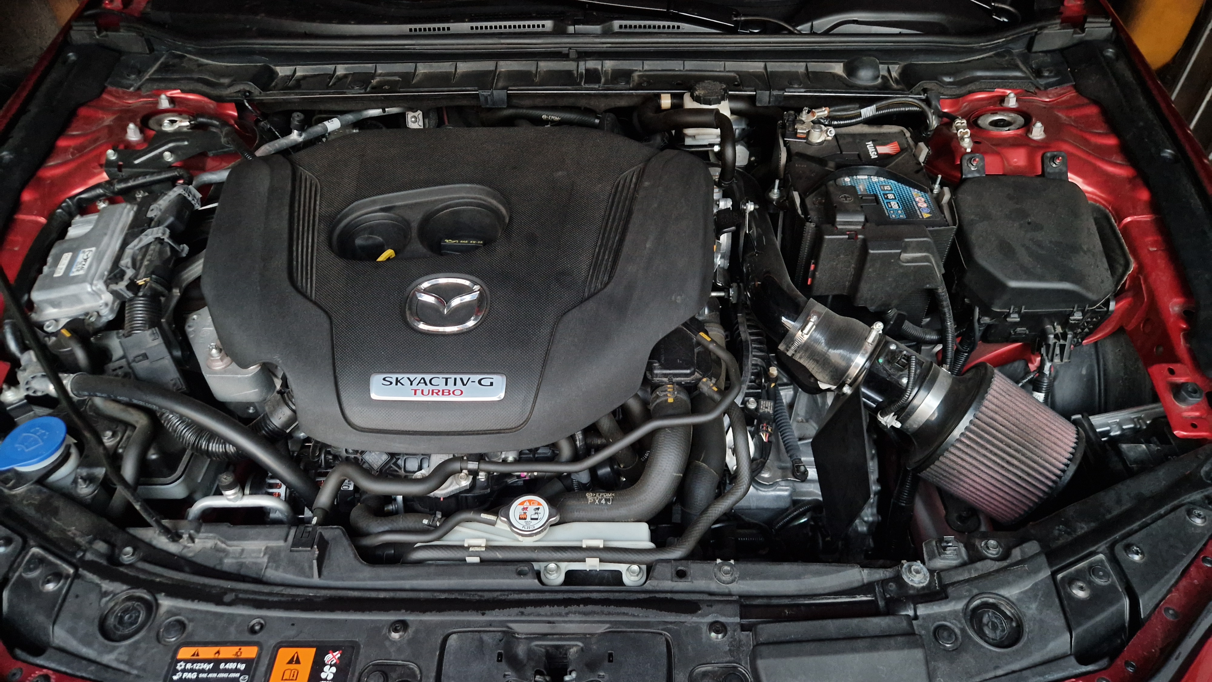

Maverick07 napisał(a):Stożek wraz z blow offem
tak zerknąłem z ciekawości na ten zestaw na stronie producenta – nie wygląda, żeby blow off był w pakiecie – pewnie nie orientujesz się, czy był dokładany osobno ?
Ps. dzięki za info o relingach – nadal są dostępne od dealera w dobrej cenie <spoko>
Edit: odpisali mi, że nie oferują tych zaworów – więc może orientujesz się, jak typ masz zamontowany ( firma/model ?? )

Postprzez Maverick07 » 6 paź 2024, 09:34
Widzę, że szybko działasz :D.
Nie bardzo jestem osobą techniczną więc trudno mi odpowiedzieć na to pytanie teraz. Dźwięk upuszczania nadmiaru powietrza z układu zawsze kojarzył mi się z blow offem. Chyba, że czegoś nie wiem i ten dźwięk wydobywa się z czegoś innego.
Zrobię research pod maską i zobaczę czy coś zobaczę :P

Postprzez dobrzyn22 » 6 paź 2024, 10:14
wszystko się zgadza :)
Przy czym u nas fabrycznie jest zamontowany nie BOV, a BPV, zawór obejściowy. Zawór blow off wyrzuca powietrze do atmosfery ( charakterystyczny dźwięk ), a zawór obejściowy wyrzuca je z powrotem do wlotu.
Pytanie, czy u Ciebie został zamontowany blow off, czy może sama wymiana dolotu powietrza spowodowała zmianę dźwięku ( obstawiam to drugie :) )

Postprzez Maverick07 » 7 paź 2024, 11:19
Rozejrzałem się dokładnie pod maską i wygląda na to, że masz rację i jest tylko BOV. Już zmieniam opis i dzięki za wiedzę! ;)
