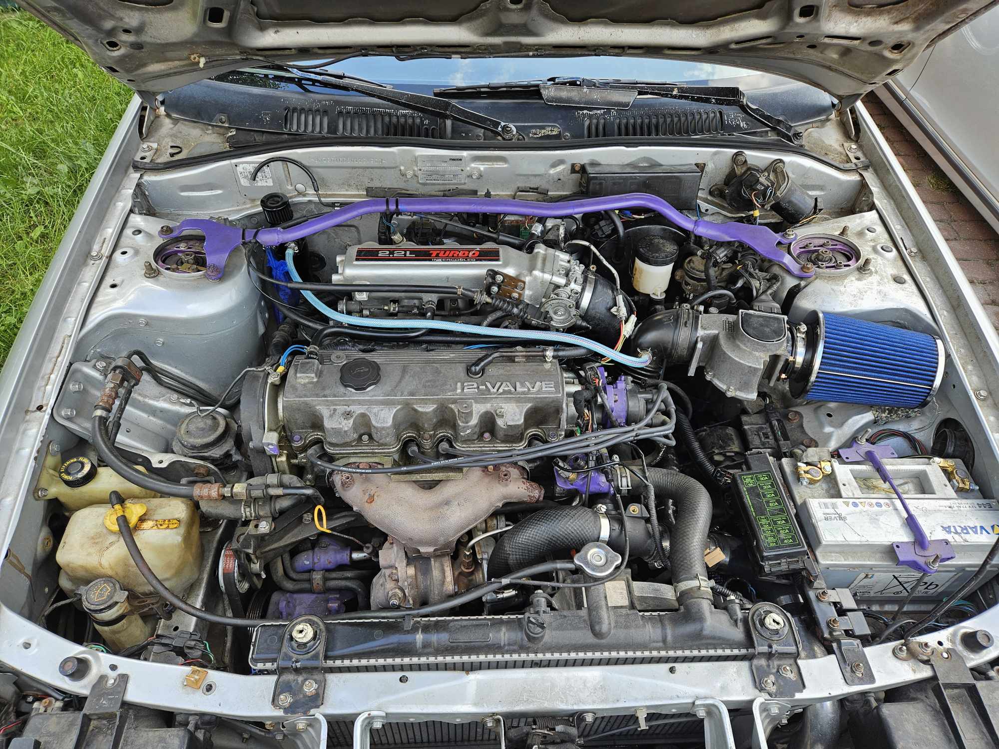

Ten transparentny wężyk z OCT do dolotu to tak specjalnie żeby zobaczyć czy dobrze separuje?
Od: 10 wrz 2009, 00:21
Posty: 9516 (53/244)
Postprzez MrShaleck » 19 cze 2024, 19:02
Był w zestawie (fi12), a ja się pomyliłem i kupiłem 3m przewodu fi10, przekonany że wszędzie jest fi10.
Okazało się, że jest w dolocie za przepływka 12. Będzie zmieniony niedługo :)

Postprzez Neonixos666 » 19 cze 2024, 19:19
Dużo zbiera się w tym OCT oleju? zastanawiam się czy u siebie nie zrobić takiego czegoś bo coś dużo oleju odmą wali.
Postprzez MrShaleck » 20 cze 2024, 08:13
Nawet jeszcze nie sprawdzałem. Nie robię zbyt dużo kilometrów. Sprawdzę przy okazji :)
