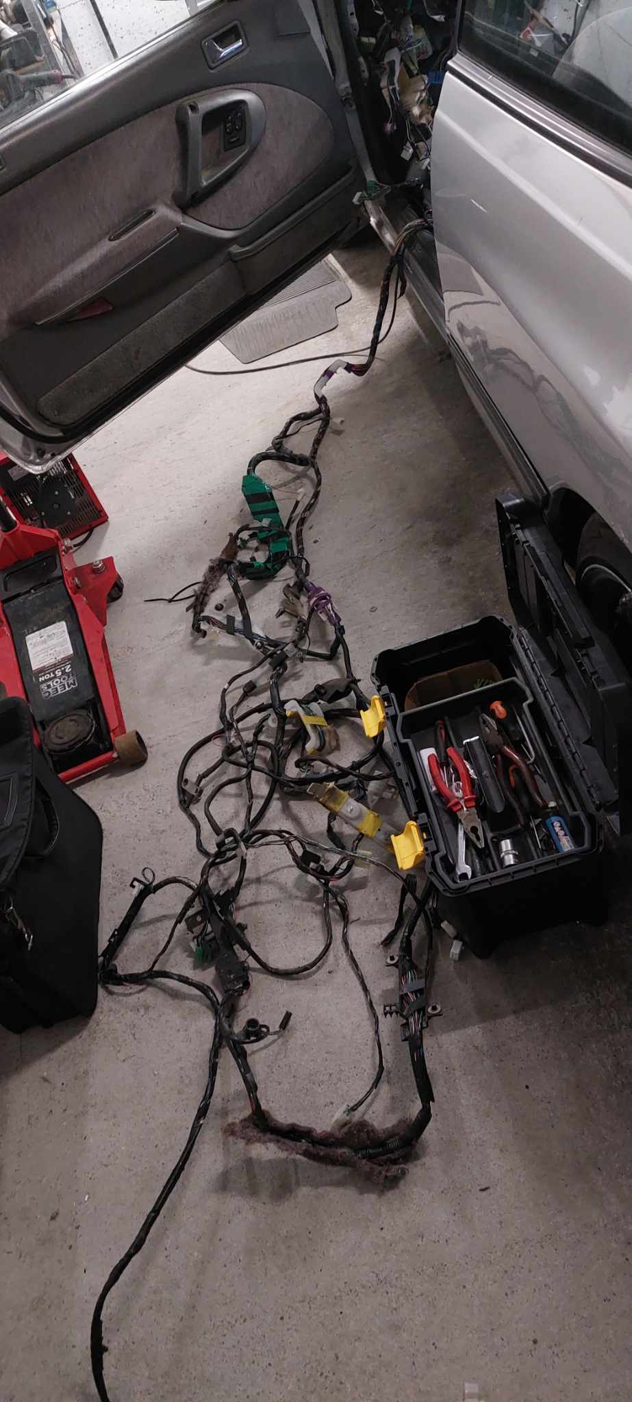

Po zakupie była już po swapie na 2.2t po remoncie, odpalonym na ECU poliftowego Probe i z całą wiązką wnętrza z Probasa. Mazda odpalała, jeździła.
Powodowało to, że praktycznie nic we wnętrzu nie działało, a światła były podłączone na patencie.
Po długich wieczorach podjąłem decyzję, że nie kombinuję na wiązce z Probe, bo posiada ona lekko 3x więcej przewodów i możliwości – przywracam Mazdę do bycia mazdą, a zostawiam wiązkę silnika do ECU z Probe i jakoś to będzie <lol>
Efektem tego było, że auto nie odpalało.
Tak to wyglądało:
Studiując szczątkowe schematy wiązek do 626 2.2 turbo i kontrując je z pełną serwisówką z Probe udało się znaleźć jakąś logikę i po wielu wieczorach w garażu udało mi się zrobić 2 adaptery – jeden łączący wiązkę Emission z Front (światła, zasilanie) drugą łączącą Emission z Dashboardem. Niestety nie udało mi się dostać żadnych schematów do 2.0i, więc misja była trochę na włosku.
Nie jestem też elektrykiem samochodowym, mechanikiem trochę tak, ale jestem uparty w kwestii aut.
Finalnie udało się, auto odpaliło, działają także światła szyby itp.
