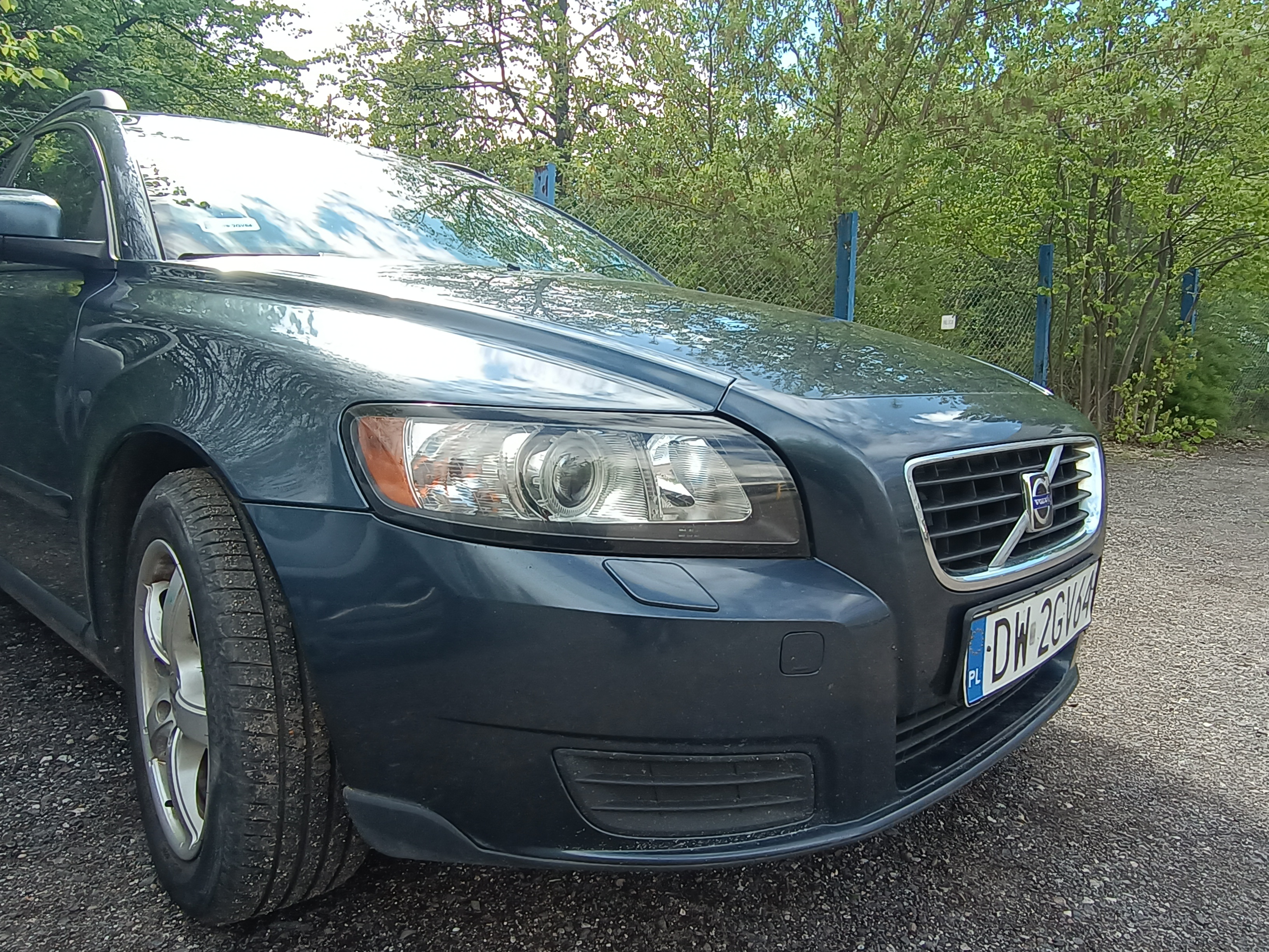

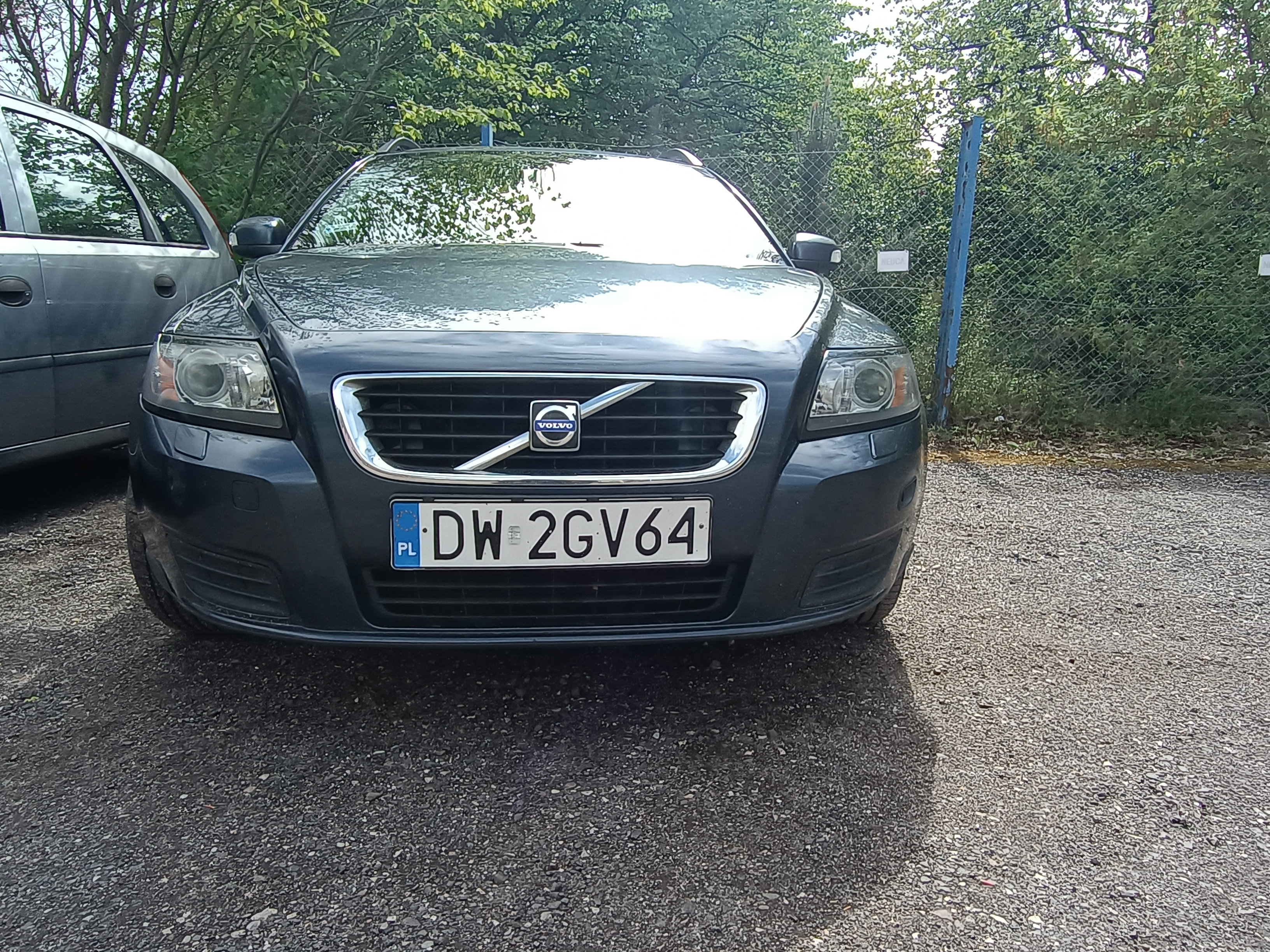

Mam też w końcu założone i wyregulowane obie lampy. Świecą o wieje lepiej, wyglądają też ciekawiej z tym czarnym dekorem.
