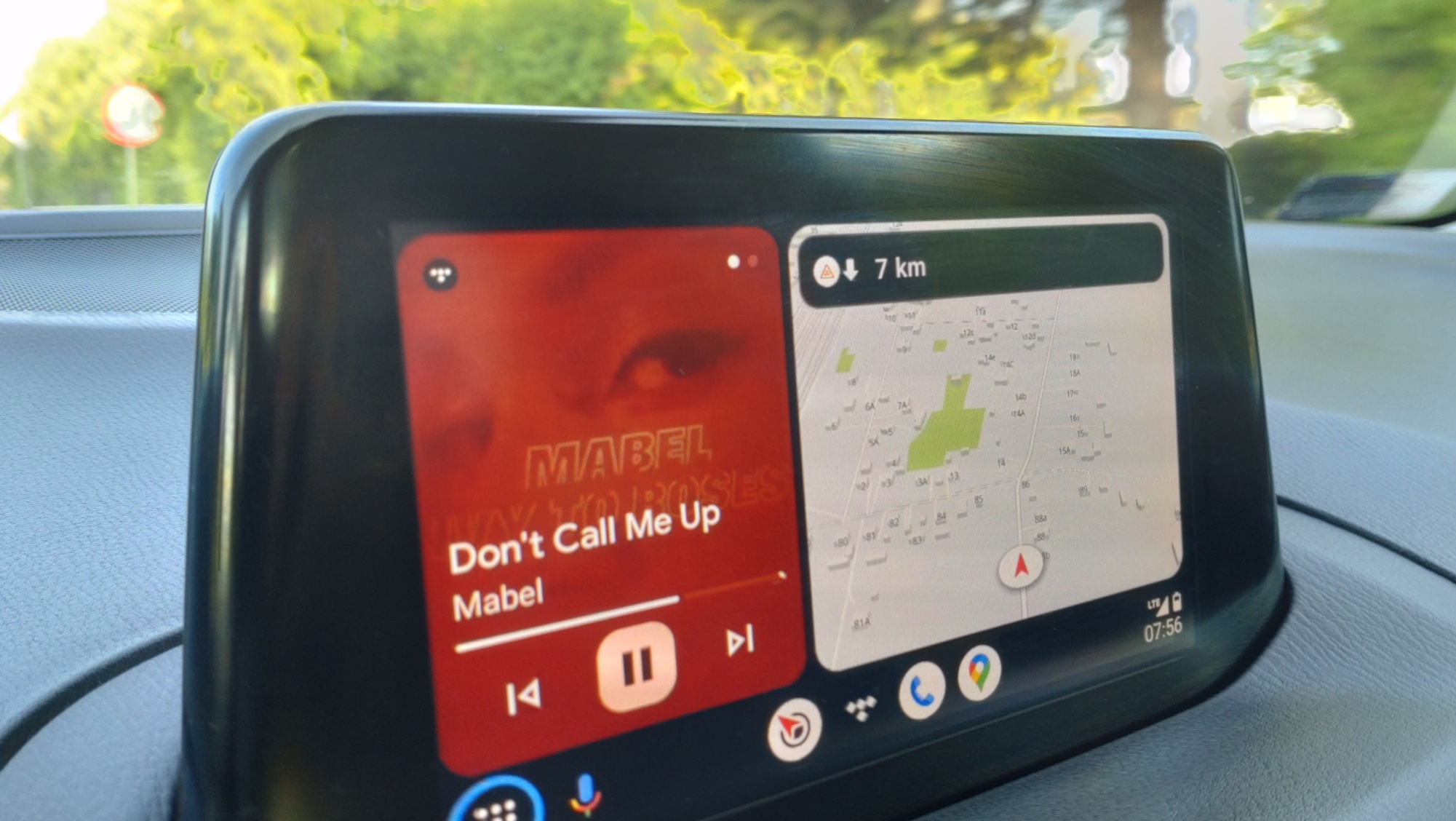

Postprzez pawel88cz » 9 lip 2024, 22:11
U mnie wygląda to tak jak niżej.
Wrzucę jeszcze zdjęcia z google maps z wyszukanym adresem jak twoim linku.
Dopisano 10 lip 2024, o 21:21:
Tak wyglądają mapy w wersji 74.
Jak dla mnie normalnie, jeśli czcionka miałaby być mniejsza, to dla mnie byłoby to mało czytelne już.

Postprzez darrecki » 11 lip 2024, 10:05
Jak dla mnie to jest ogromne i mając porównanie do v70 lub też AAWireless z DPI ustawionym na 120 (wg mnie optymalna wielkość dla 7") – nieakceptowalne.
Ale co kto lubi.
Po południu wrzucę porównanie v70/v74 i wartości DPI które mi najbardziej odpowiada.
