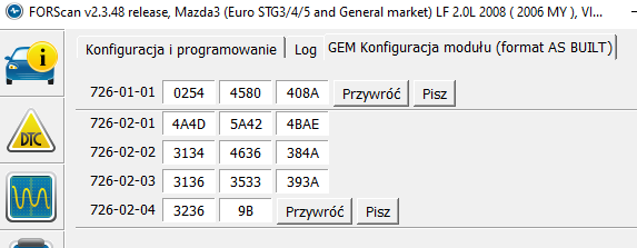

Poniżej screen z mojego AS BUILT dla modułu GEM:
Jakieś sugestie co należy zmienić aby móc uruchomić mod-a z wycieraczką :)

Postprzez ezg_siwy » 12 paź 2022, 21:40
PitrekT napisał(a):Poniżej screen z mojego AS BUILT dla modułu GEM:
Musisz w pierwszym okienku wiersza 726-01-01 zmienić z 0454 na 0254. Pozostaje tylko problem z sumą kontrolą, którą są ostatnie dwa znaki, czyli u CIebie 8C. W teorii Forscan powinien je zmienić sam, ale nie zmienia. Jak u siebie zmieniam pierwszą wartość na 02, to mi przestaje działać zamek centralny ;)
Zaraz poszukam jak tą sumę kontrolą przeliczyć i dam Ci znać co i jak.
PS. A masz manetkę z pierścieniem do regulacji prędkości – taką jak na moim filmiku?
PS2. Jakie masz wyposażenie samochodu? Bo widzę, że nasze moduł AS-BUILT się nieco różnią, ale nie dramatycznie. Może uda nam się rozkminić jeszcze jakieś ciekawe funkcje jak porównamy wyposażenie.
Masz np. autozamykanie drzwi po rozpoczęciu jazdy? Coś innego, ciekawego? Pomyśl :)

Ok, pod tym linkiem jest programik, który ściągasz i uruchamiasz: http://www.compulsivecode.com/Project_A ... mpare.aspx
W drugiej zakładce masz Checksum Calc – wpisujesz tam wszystkie wartości – ID wiersza i dane, a on Ci wylicza sumę. Można sobie sprawdzić, że działa poprawnie wprowadzając aktualne wartości – wyliczy Ci sumę kontrolną, którą aktualnie masz.
Potem zmieniasz wartość według tego, co Ci podałem i przeliczasz sumę. Przeliczoną sumę zapisujesz forscanem razem ze zmienioną wartością i voila :)
Programik ma też inną fajną rzecz – porównywarkę plików AS-BUILT. Czyli możemy się wymienić VINami i porównać sobie wyposażenie samochodów i próbować zmapować określone funkcje.
Dopisano 12 paź 2022, 23:29:
Ok, zrobione i działa :D <serduszka>
Chodziło tylko o sumę kontrolną. Strzelam, że w tym samym wierszu są dane o centralnym zamku i dlatego przestawał działać jak suma kontrolna była zwalona.
U Ciebie suma kontrolna po zmianie powyższej wartości będzie taka sama jak u mnie, czyli 8A.
Poniżej masz screeny z programu dla Twojego przypadku i aktualny zrzut z mojego GEMa.
Mój GEM
Twój nowy wpis
Twój stary wpis

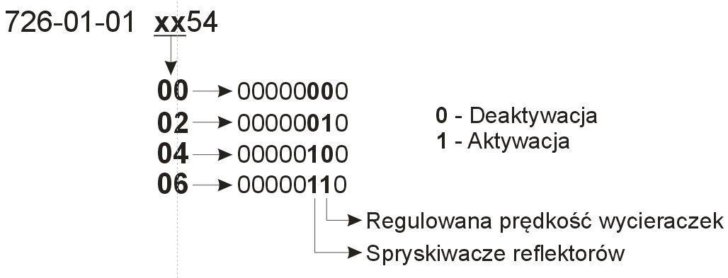

Zmiana kodowania na 02 aktywuje regulowaną prędkość wycieraczek przy czym w moim przypadku deaktywuje spryskiwacze reflektorów dla lamp ksenonowych. Aby mieć obydwie funkcje użyłem kodowania 06:
Suma kontrolna również uległa zmianie ale wyliczył poprawną podany wcześniej program.
