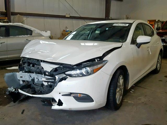

U córki jest taki problem. Mazda 3 III BN z Kanady (2018 rok). 4 lata w Polsce jeździła poprzednia właścicielka. Silnik 1998 benzyna ( w dowodzie rejestracyjnym wpisano moc 127 KW- nie znalazłem takiego w necie) automat. Otóż świecą jej się dwie ikonki SBS/SCBS. O ile prawą (SBS) można w systemie wyłączyć to lewa ciągle się świeci. W Kanadzie miała stłuczkę (przód). Może czegoś tam nie zamontowali naprawiając? Po vinie, nawet w serwisie nie mogli jej znaleźć. Czy coś możecie pomóc? Może coś trzeba zamontować lub w komputerze pogrzebać aby system włączyć a kontrolka zgasła. Nadmieniam że Mazda nie ma fizycznego przycisku SCBS OFF po lewej stronie, obok kierownicy. Dziękuję wszystkim pomocnym.

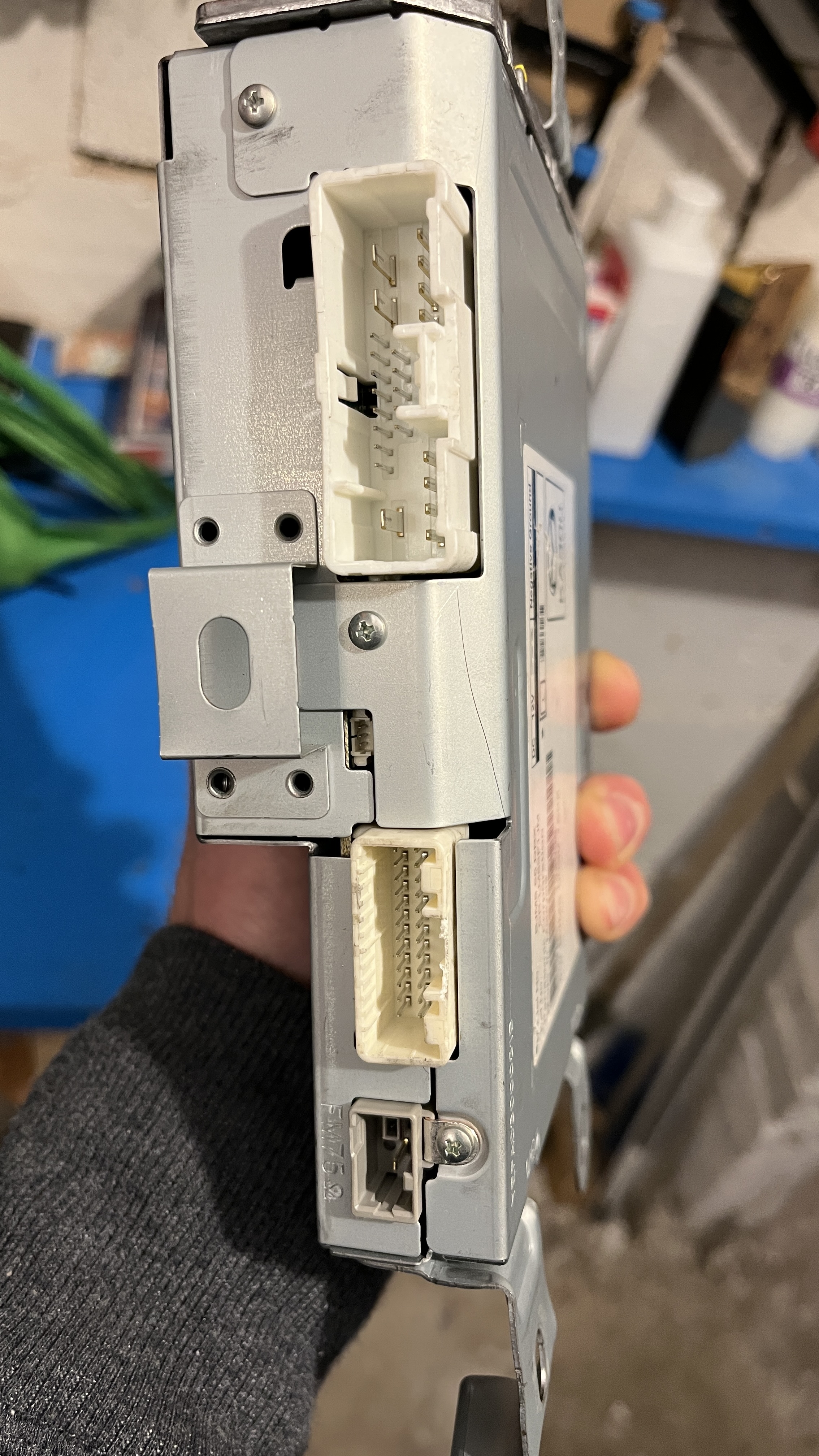

Witam mam mazde 3 z Kanady 2018 rok. Chcę wymienić tuner. Znalazłem tuner takie same wtyczki bez tej niebieskiej. Podłączenie pasuje polskie stacje są ale ….. gra baaaardzo Cicho. Zresztą pokazały się 2 opcje w ustawieniach dźwięku od .. Boose. Przy tym moim nie było tych opcji. Mój jest ten po prawej. Oraz widzę że Mój Ma napisane 4 omy a ten po lewej nie ma. Proszę pomoc. Po czym szukać odpowiedniego.

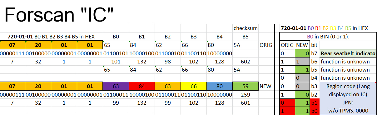

Zabrałem się za zmianę jednostek w zegarach z mil na km i mpg na l/100km w forscanie i proszę o poradę co i gdzie wpisać w jakiej rubryce konfiguracji IC aby to zrobić
Dopisano 6 lis 2024, 16:55:
Okey ogarnąłem sam zmieniając region na EU dzięki poradnikowi dodawania przeciwmgłowych świateł.
