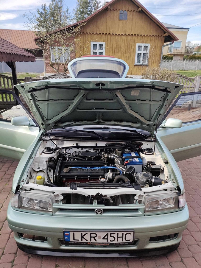

Postprzez .:MarciN:. » 7 lis 2023, 22:04
seba323f napisał(a):Zdecydowanie za mało zdjęć :)
Zawszę wolę pokazywać rezultaty, niż plany w trakcie realizacji. Mam jedno, bo auto ostatnio sporo jeździło. Musi wystarczyć na razie :)
Kolejny maraton zakończony:
  • pod maską jest nowy akumulator, który wymusił przy okazji zmianę budowy jego mocowania, ale ostatecznie siadło pięknie
  • poprawki izolacji
  • do dokładki został dospawany hokej, który pozwolił do dodanie EZ-Lip'a
  • walka z centralnym zamkiem (oczywiście dokładanym, bo nie zapominajmy, że był to LX) zakończyła się na razie połowicznym sukcesem – może być jeszcze lepiej, będą kolejne próby innego ułożenia cięgien
  • wpadła półka bagażnika
  • plastiki zostały uzupełnione (m.in. w bagażniku i pod schowkiem)
  • instalacja boczków drzwi (przedlift GT pod elektrykę) – mogłoby być jeszcze lepiej, powalczymy
  • sprawdzenie sterowania nawiewów
  • nadal występuje problem z domykaniem drzwi przednich kierowcy – jest lepiej, ale nieidealnie (może ktoś z Was ma doświadczenie w temacie – zamek, zawiasy lub jakieś inne pomysły?)
  • na tyle zamontowane zostały są camber bolty Powerflex'a, dzięki czemu udało się pochylić koła na tyle, żeby guma nie ocierała o błotnik
  • tylne lampy mają teraz 4 oprawki dwuwłóknowe, więc pozycja i stop jest x4 i pięknie to wygląda
Kolejne prace w toku – na tapecie są poprawki zamka, tapicerki, uruchomienie audio, uszczelka przedniej szyby, rewitalizacja i montaż słupka A i Bóg wie, co jeszcze. Przypuszczam, że kolejna aktualizacja przed końcem roku, ale bardzo mi zależy, żeby do tego czasu udało się dojść do satysfakcjonującej wersji 1.0 <jupi>

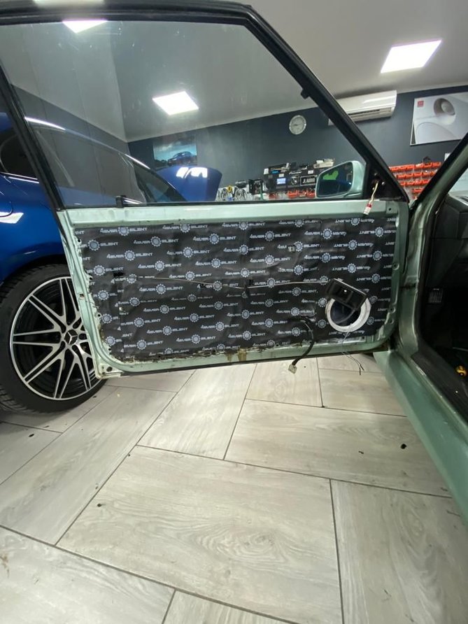

Panie i Panowie (a może ja sam :), bo uzupełniam ten topic przede wszystkim dla siebie i osób, które w tym projekcie widzą wartość) – coraz bliżej wersji 1.0. Łza kręci się w oku – dosłownie. Auto wróciło właśnie z kolejnej trasy do ciepłego garażu. Kolejny maraton zakończony. Płacz ze wzruszenia na trasie Lublin –> Rzeszów.
Na warsztat poszło uruchomienie Car Audio, centralny zamek, wygłuszenie drzwi i bagażnika oraz poprawa tapicerki. Wielkie dzięki za fachową i pełną serca pomoc należy przekazać na ręce ekipy z Dobrego Tonu.
  • siłowniki centralnego zamka zostały zmienione na 7kg – wcześniejsze nie dawały sobie rady
  • wjechał sterownik PROXIMA, dzięki czemu BG można teraz otwierać i zamykać z pilota :D
  • drzwi i bagażnik zostały wyciszone matami 4eversilent
  • w bagażniku zagościła podłoga, którą można bez problemu złożyć na części, żeby dostać się do wnęki koła
  • zagościła też zabudowa wzmacniacza
  • subwoofer GrandZero wrócił na swoje miejsce i przeżywa drugą młodość
  • w drzwiach gra separowany zestaw Helix L 62C.2
  • jednostka sterująca to Pioneer MVH-MS410BT
  • wszystko napędza wzmacniacz Helix M Four (4x100W RMS przy 4Ω)
  • udało się pomóc drzwiom zamykać się lżej, tapicerka siedzi naprawdę dobrze – ostatecznie wyszło dużo lepiej, niż oczekiwałem
BANG!
Czas zająć się uszczelką i szybą czołową. Słupek A znów pękł, więc został na deser.

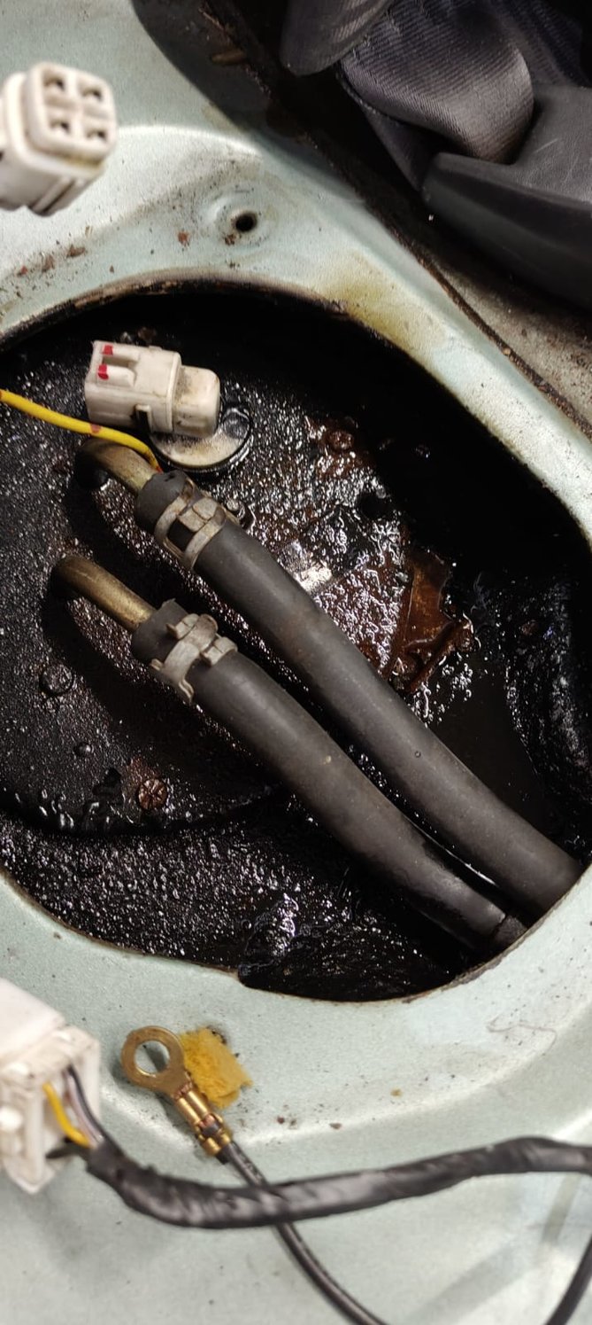

Postprzez .:MarciN:. » 4 sty 2024, 17:46
Historia BG napisała kolejny rozdział – tym razem z cieknącym po baku paliwem. Podejrzewałem rurę wlewu – trafnie. Udało się zakupić nową za drugim razem :). Przerdzewiała opaska była winowajcą. Paliwo nie cieknie, temat zamknięty, lecimy dalej <jupi>

99% oficjalnie za mną.
Plastiki naprawione, zaślepki powkładane, wnętrze ogarnięte, spinki na miejscach.
Auto umyte, zabezpieczone.
Słupki i kratki zderzaka aktualnie drukują się w 3D. W maju dopasowujemy, ew. szlifujemy, lakierujemy na czarny mat. Wkręcenie ostatniej śrubki w wydrukowanej kratce zderzaka oficjalnie zamknie wersję 1.0 i prace przy tej furce.

Ulewanie się paliwa z baku po raz kolejny zlokalizowane, kolejna usterka jest na dobrej drodze do szczęśliwego finiszu. Ulewa się przy wieku, które jest przy mocowaniu pompy – śruby przerdzewiały – bak do wymiany + uszczelka. Uszczelka idzie z Japonii, na początek lipca powinna dotrzeć (w ASO sprzedają tylko zestaw z pompą). Bak zabezpieczymy przed montażem, co powinno przedłużyć jego żywotność.
Jest dobrze. Ostatnia prosta do spełnienia największego motoryzacyjnego marzenia.
