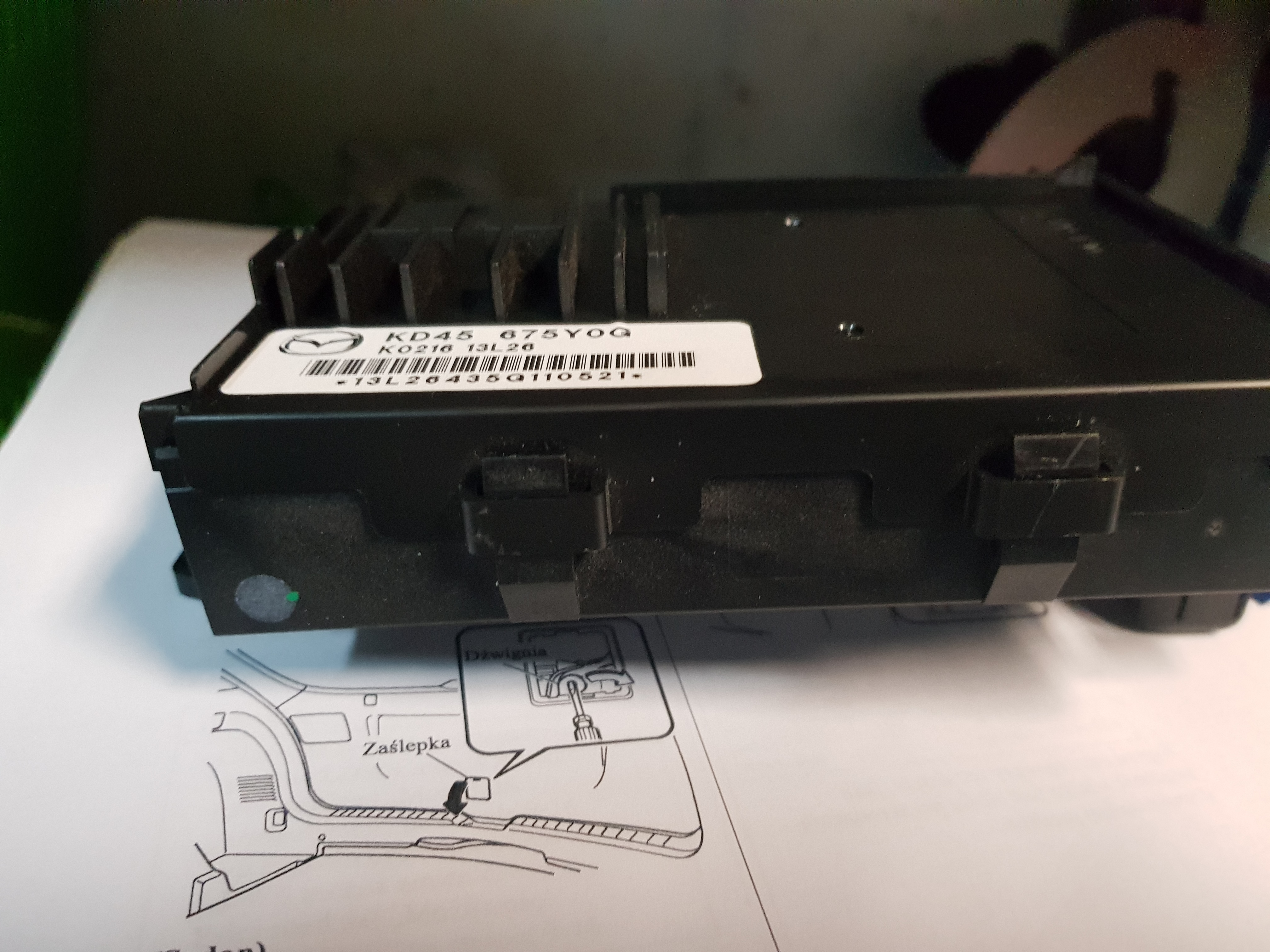

U mnie to samo. Ponad dwa lata chodziło bez problemu i się spaliło.
Dzisiaj wyjąłem moduł i mam problem bo nie działa teraz otwieranie drzwi z kluczyka i bagażnika.
Macie może link do programowania?
Dopisano 18 gru 2022, 14:31:

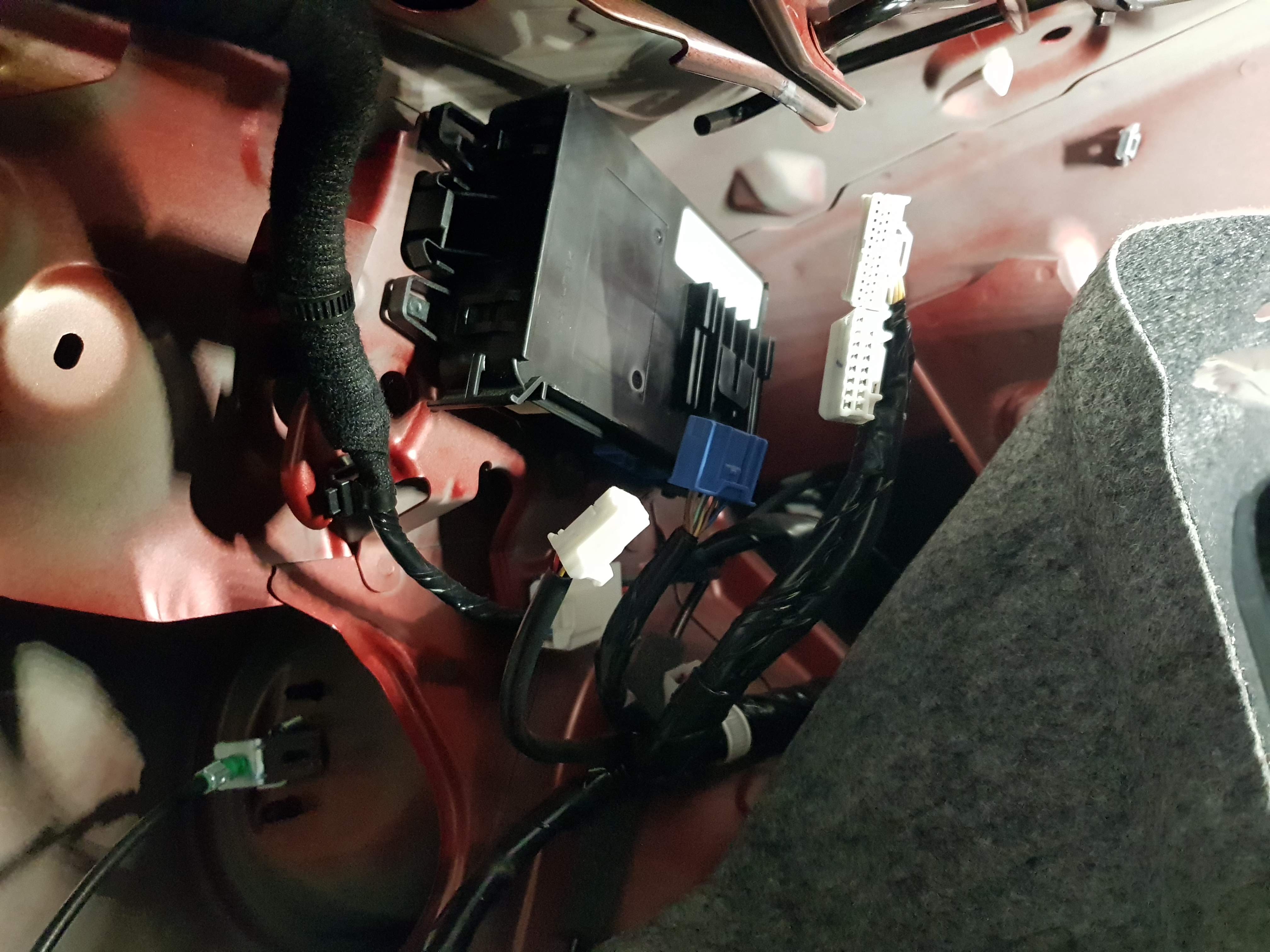

Umiejscowienie modułu u mnie wygląda tak.
Wszystko wróciło, źle była wpięta kostka. Nic się nie rozprogramowało. Ale musiałem awaryjnie wchodzić do bagażnika.

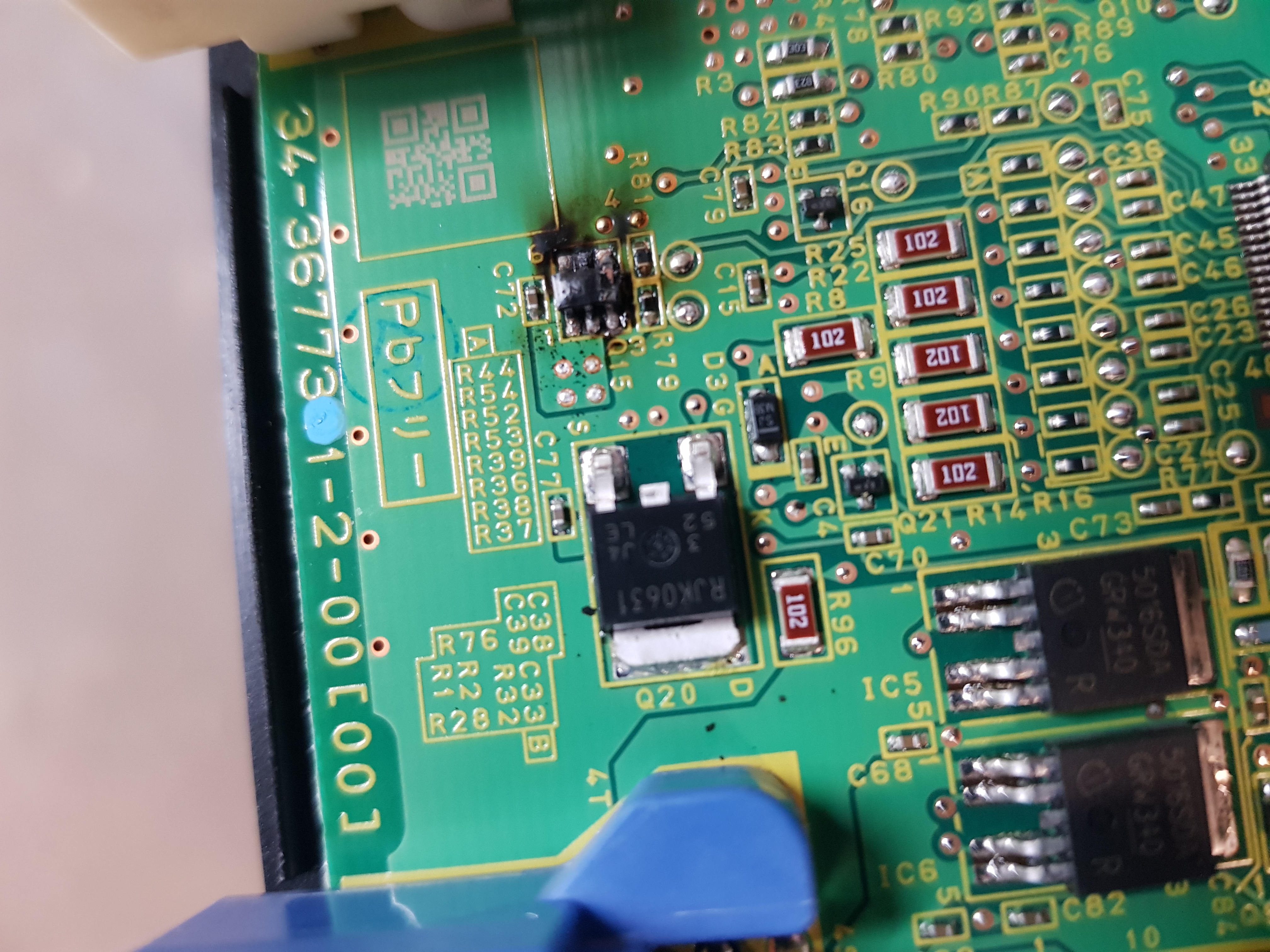

Postprzez Diaderny » 18 mar 2023, 07:17
Kupiłem na Alli i przyszło całkiem co innego.
Może, któryś z posiadaczy takiej madzi, zrobił by zdjęcie jeszcze nie uszkodzonego z widocznymi oznaczeniami. Bardzo by pomógł kolegom.

Postprzez airbob » 31 mar 2023, 13:11
Jeśli nóżki 1,2,5.6 są na płytce ze sobą połączone to prawdopodobnie będzie CPH6445 produkcji ON Semiconductor

Postprzez airbob » 1 kwi 2023, 18:13
Litości. Przyglądnij się układowi ścieżek.
I jak ?
Miałem chwilę i przyglądnąłem się dokumentacji poprzednio zastosowanego tranzystora i wynika z niej, że mógł być zastosowany zamiennie.
Był na niższe napięcie 30V niż oryginał 60V. Czyli łatwiej może zostać uszkodzony ale ogólnie powinien działać. Skoro nie działał to albo został odwrotnie zamontowany albo są jeszcze inne uszkodzenia poza tym tranzystorem. Najprawdopodobniej rezystor R79 w obwodzie bramki tranzystora.
