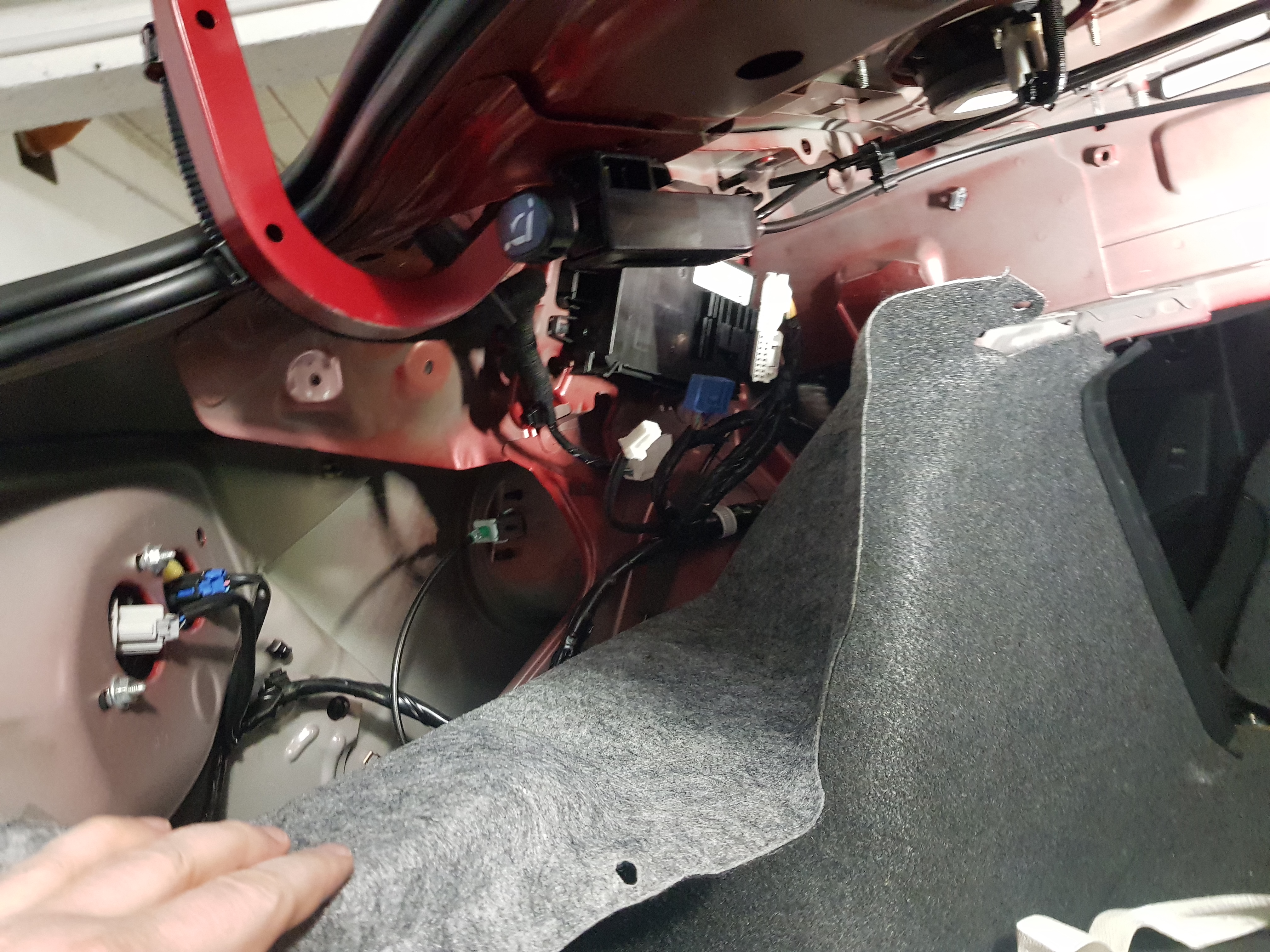

Umiejscowienie modułu u mnie wygląda tak.
Wszystko wróciło, źle była wpięta kostka. Nic się nie rozprogramowało. Ale musiałem awaryjnie wchodzić do bagażnika.
