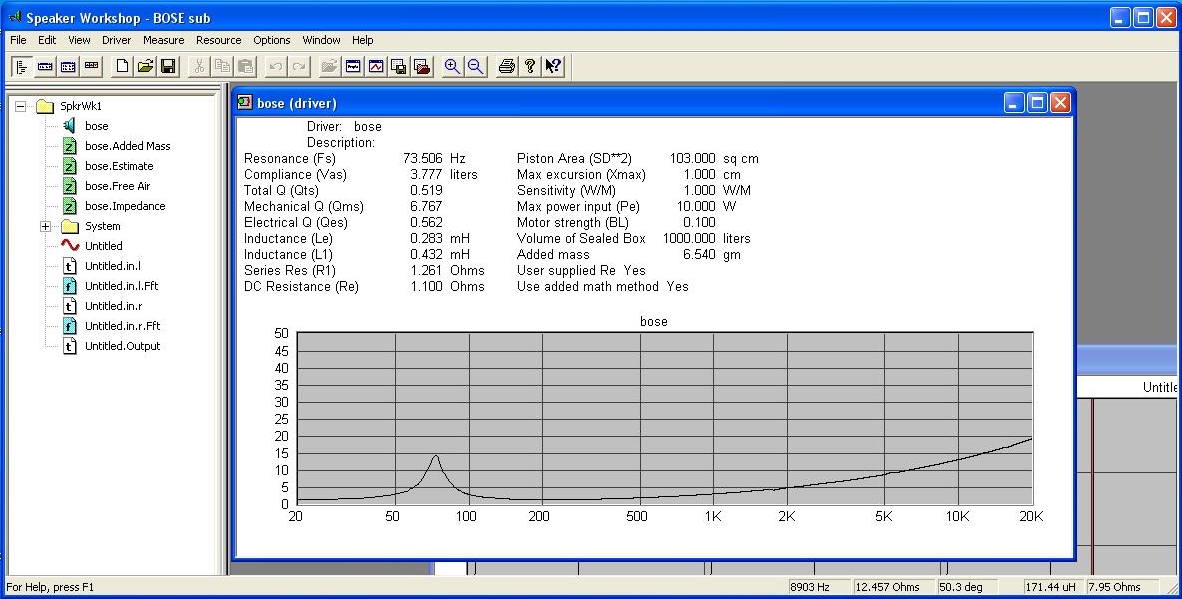

Głośnik na warsztat
Z pomiarów wynika ewidentne że nie jest to typowy głośnik do subwoofera Fs 73 Hz. Jednak dzięki temu że posiada niską dobroć Qts 0,519 oraz małe Vas 3,7 l, przy korekcji elektrycznej daje dobre zejście i świetny impuls

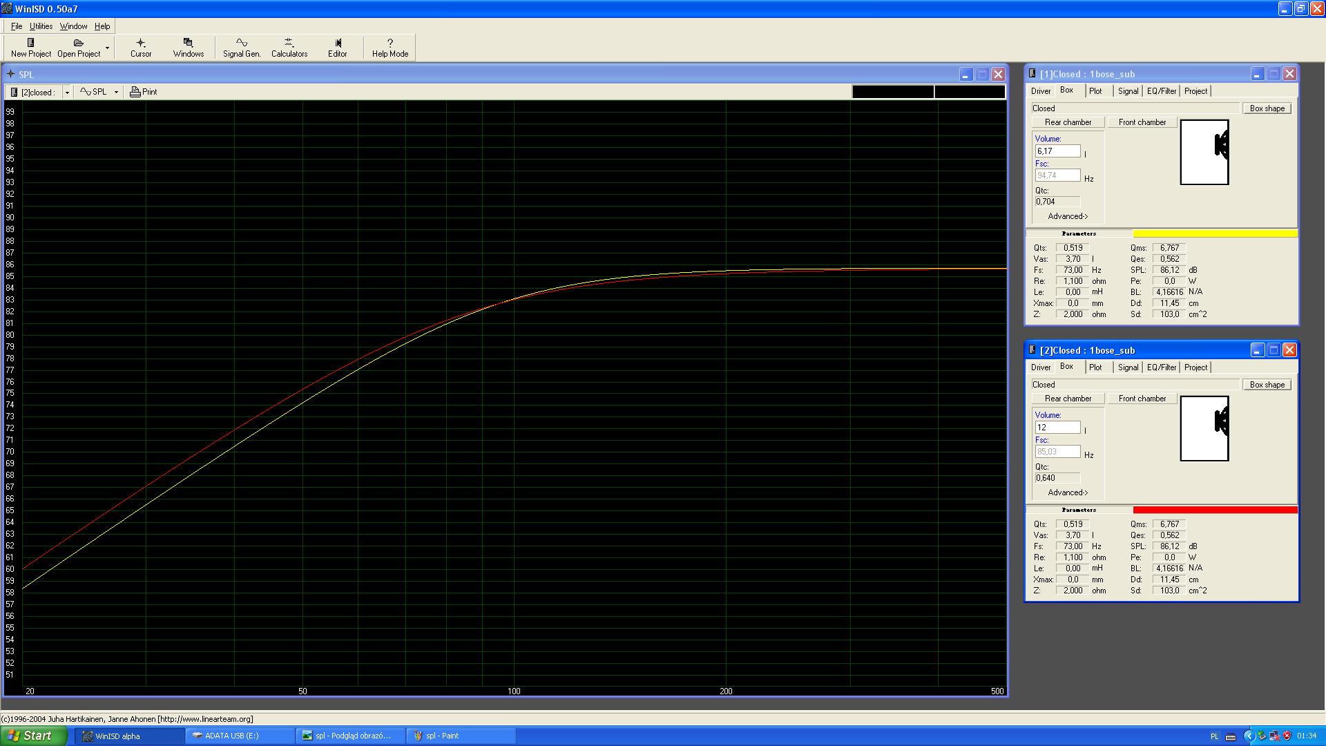

Powyżej symulacja charakterystyki przetwarzania na podstawie zmierzonych parametrów. Linia żółta obudowa niewytłumiona, linia czerwona wytłumiona. Jak widać można zyskać niecałe 2 dB dzięki dobremu wytłumieniu. Z symulacji wynika również dlaczego tak dużo mocy jest potrzebne, aby można było nazwać ten subwoofer, subwooferem. Dla 20 Hz poziom ten musi zostać podniesiony o nieco ponad 20 dB żebyśmy mogli go ładnie usłyszeć.

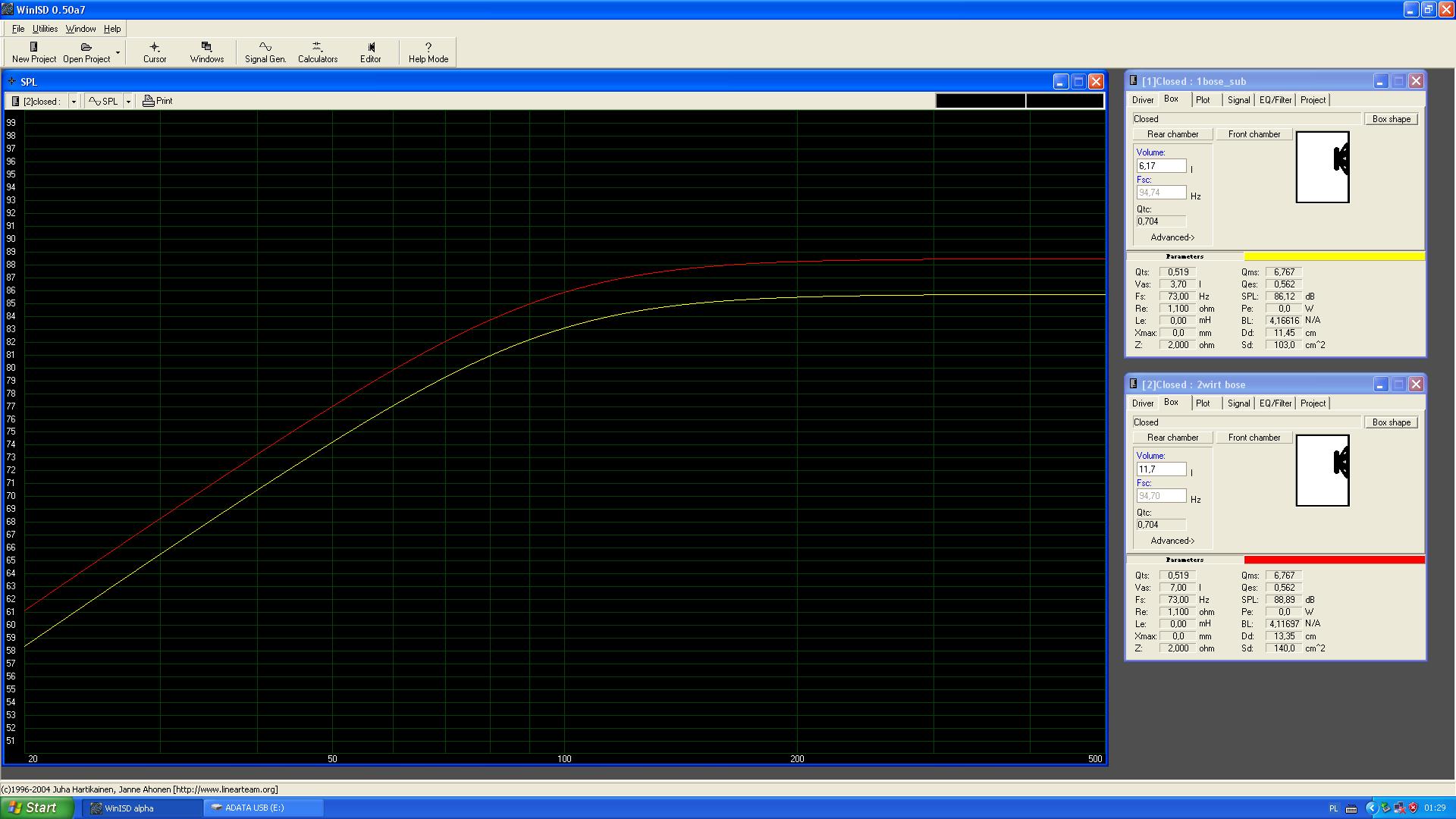

Gdyby ten głośnik miał większą powierzchnię membrany (czytaj średnicę) , przy tych samych parametrach, to można byłoby stosować wzmacniacz o mniejszej mocy uzyskując tą samą głośność. Jednak to rozwiązanie ma jedną: Większa powierzchnia membrany równa się większa obudowa.
Na potwierdzenie tego poniższa symulacja. Parametr Sd tego głośnik to ok 100 cm2, dla porównania zwiększyłem go do 140 cm2 (typowa 18-tka).
Generalnie wygląda to tak, że stosowanie dużych mocy wynika przede wszystkim ze specyfiki miejsca odsłuchu a nie jakości samego dźwieku. W aucie liczy się każdy dm3. Łatwiej jest dostarczyć większą moc do nagłośnienia niż zabierać przestrzeń. W warunkach domowych takie rozwiązania nie są stosowane. Nikt normalny nie będzie napędzał monitorów na 15 cm głośniku 300 W wzmacniaczem, bo do tego wystarczy 10 razy mniej.

Dobre wytłumienie dorzuca wirtualne +10% do VAS i jest istotne w obudowie zamkniętej. Widzę, że dla takiej też robiłeś symulacje, stąd ten zysk na dole, tylko że przyjąłeś litraż aż +100%. Jak coś źle pamiętam lub interpretuję to mnie sprostuj. Szczerze mówiąc byłem przekonany że ten sub ma otwartą konstrukcję.

Tu nie tyle chodzi o zwiększenie Vas ale o obniżenie dobroci wypadkowej Qtc a jak widać na symulacji, zostało zmniejszone z 0,7 do 0,64 a tą różnicę można osiągnąć bez problemu odpowiednim wytłumieniem ( najlepiej wełna owcza ewentualnie mineralna). Należy również pamiętać ze symulacja nie uwzględnia wytłumienia i jest przeprowadzona dla surowej objętości. Niestety nie mam wełny pod ręką aby dokonać pomiarów mikrofonem. Jednak uważam że jest to niezbędne aby dopiąć system od tej strony.
