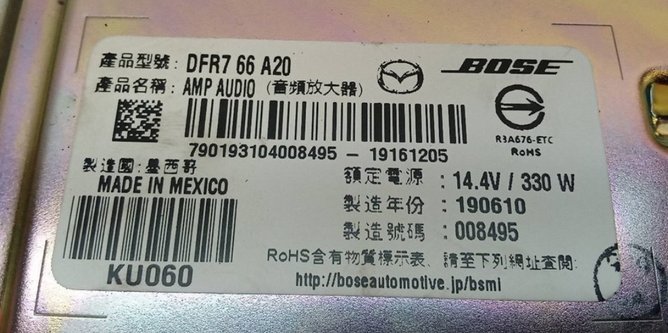

Konkrety są takie, że standardowe radia typu 4x50W mają w RMS 4x7W. To się ma nijak do dedykowanego wzmacniacza, nawet jak podepniemy pod oba systemy te same głośniki.Jednym starcza, drugim nie, ale to są 2 różne systemy. Co innego jest w Seacie. Z tego co pamiętam, do lepszego audio faktycznie dokładany jest tylko sam sub.
IMHO nawet te "wspólne" głośniki są inne, a poza brakiem suba i 3ch głośników brakuje głównie tego:

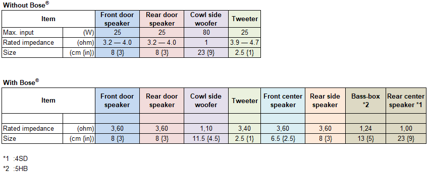

Fizycznie nie trzymałem, ale wg manuala serwisowego różnice w parametrach są (pic rel). Choć nie chce mi się wierzyć, że średnica głośnika za błotnikiem w wersji non-BOSE, to aż 23 cm, czyli o 10 cm więcej niż subwoofer.

Wiadomo, że bez wzmacniacza nie zagramy. Chodziło mi o brak jednostki z jakąś w miarę konkretną mocą, która musi siedzieć i chłodzić się w oddzielnym ustrojstwie a nie jest to parę końcówek za wyświetlaczem (uogólniam oczywiście). W 3BM bass w bose był oparty o woofery w drzwiach i też miały 23cm, ale sama średnica to nie wszystko. Kiedyś kumpel miał w półce zamontowane morele 8cm, ale za ok 2000pln i mogłyby pozamiatać takie 23ki. Teraz w Bose z subem w bagażniku, te pod nogami robią natomiast za kickery, więc mamy kolejny rozjazd w konfiguracji różnych wersji.

Gdzieś mi wpadło ogłoszenie, gdzie było napisane 350W, ale nie było tego na etykiecie. To by było ciekawe przy 330W z Bose, ale w sumie on musi napędzić te woofery 23cm a w Bose sub jest aktywny. Tak czy siak stawiałem na rząd wielkości 100W (mówię o realnym poborze a nie mocach pmpo itp ;)), więc tu by była miła niespodzianka.

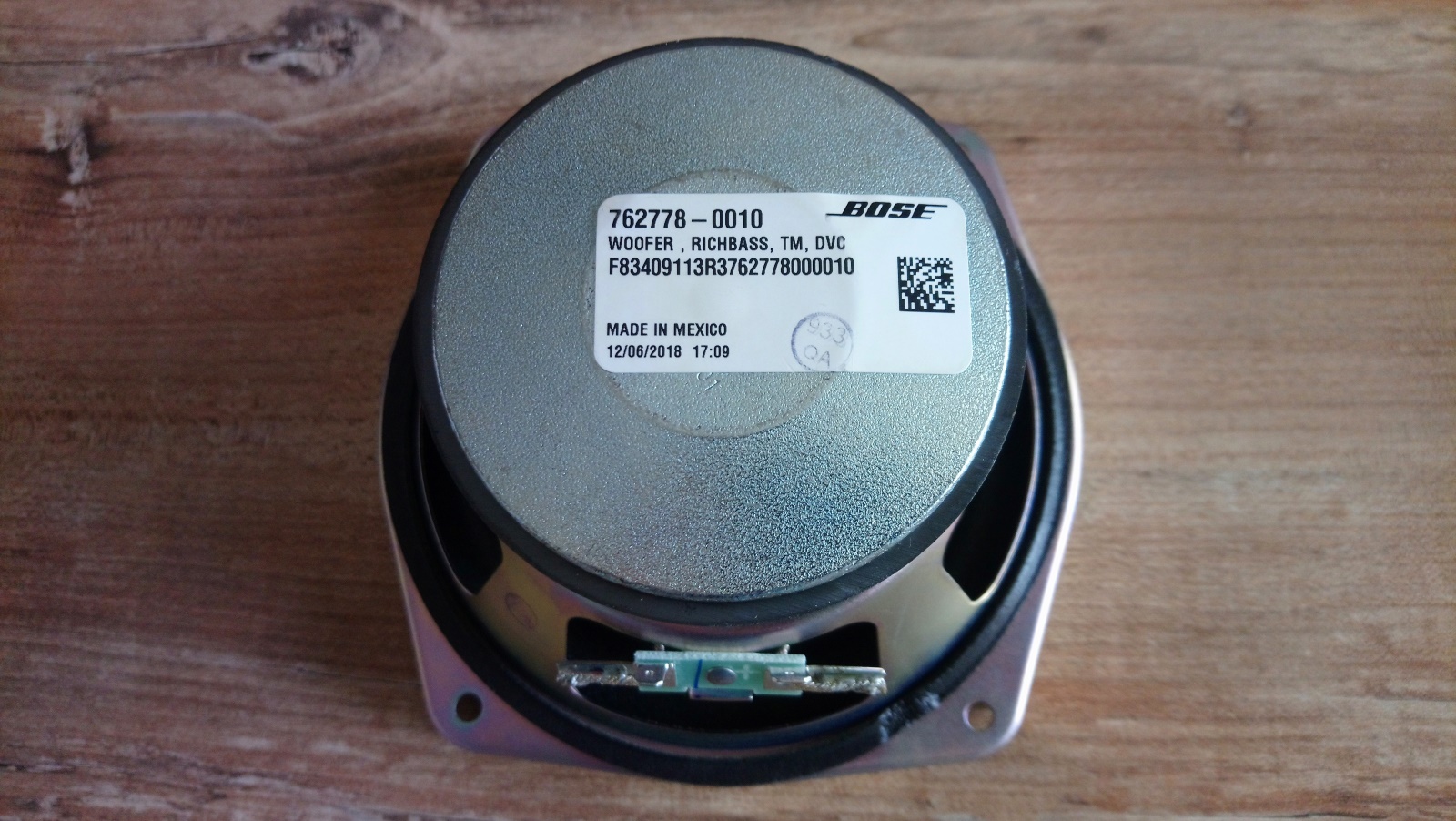

Postprzez lelo28 » 24 kwi 2022, 16:43

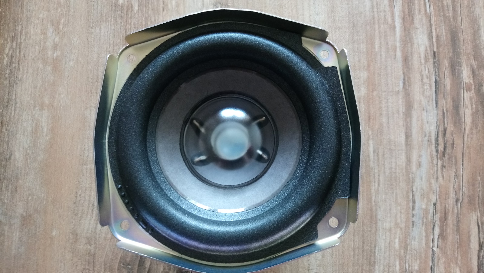

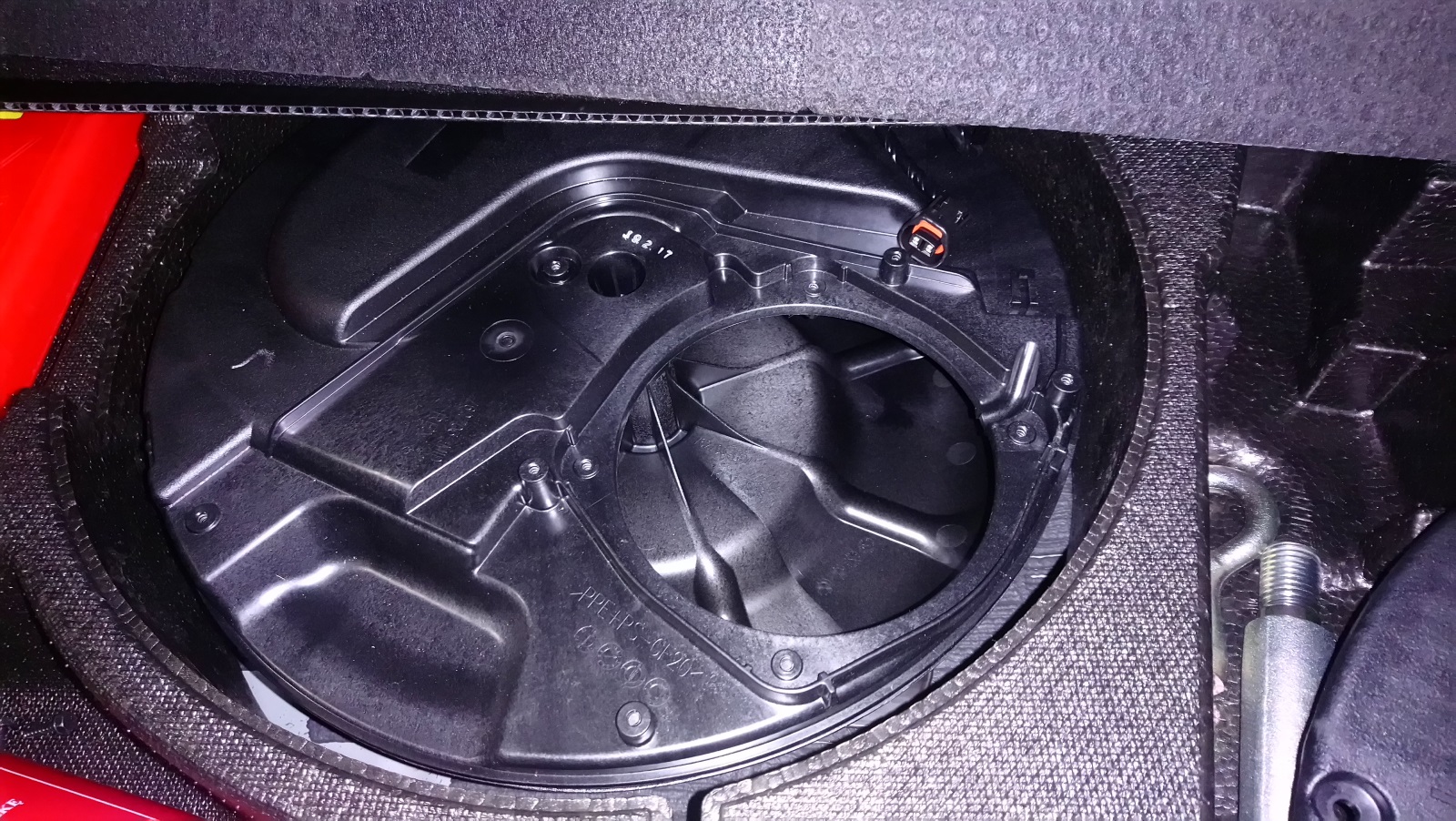

Kilka fotek
Generalnie głośnik wygląda solidnie. Duży napęd, zawieszenie pianka, membrana celuloza, dwie cewki. Co mnie zdziwiło to brak wytłumienia w obudowie <co?> .

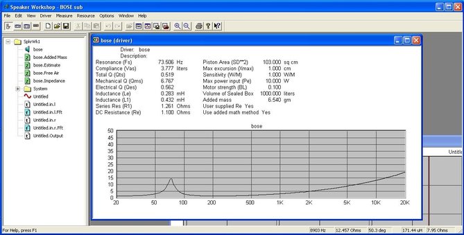

Głośnik na warsztat
Z pomiarów wynika ewidentne że nie jest to typowy głośnik do subwoofera Fs 73 Hz. Jednak dzięki temu że posiada niską dobroć Qts 0,519 oraz małe Vas 3,7 l, przy korekcji elektrycznej daje dobre zejście i świetny impuls

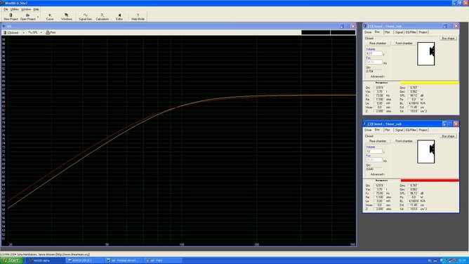

Powyżej symulacja charakterystyki przetwarzania na podstawie zmierzonych parametrów. Linia żółta obudowa niewytłumiona, linia czerwona wytłumiona. Jak widać można zyskać niecałe 2 dB dzięki dobremu wytłumieniu. Z symulacji wynika również dlaczego tak dużo mocy jest potrzebne, aby można było nazwać ten subwoofer, subwooferem. Dla 20 Hz poziom ten musi zostać podniesiony o nieco ponad 20 dB żebyśmy mogli go ładnie usłyszeć.
Gdyby ten głośnik miał większą powierzchnię membrany (czytaj średnicę) , przy tych samych parametrach, to można byłoby stosować wzmacniacz o mniejszej mocy uzyskując tą samą głośność. Jednak to rozwiązanie ma jedną: Większa powierzchnia membrany równa się większa obudowa.
Na potwierdzenie tego poniższa symulacja. Parametr Sd tego głośnik to ok 100 cm2, dla porównania zwiększyłem go do 140 cm2 (typowa 18-tka).
Generalnie wygląda to tak, że stosowanie dużych mocy wynika przede wszystkim ze specyfiki miejsca odsłuchu a nie jakości samego dźwieku. W aucie liczy się każdy dm3. Łatwiej jest dostarczyć większą moc do nagłośnienia niż zabierać przestrzeń. W warunkach domowych takie rozwiązania nie są stosowane. Nikt normalny nie będzie napędzał monitorów na 15 cm głośniku 300 W wzmacniaczem, bo do tego wystarczy 10 razy mniej.

Postprzez krabdul » 25 kwi 2022, 11:16
Dobre wytłumienie dorzuca wirtualne +10% do VAS i jest istotne w obudowie zamkniętej. Widzę, że dla takiej też robiłeś symulacje, stąd ten zysk na dole, tylko że przyjąłeś litraż aż +100%. Jak coś źle pamiętam lub interpretuję to mnie sprostuj. Szczerze mówiąc byłem przekonany że ten sub ma otwartą konstrukcję.
To jest Twój sub? Wrzucasz coś do środka?

Postprzez lelo28 » 25 kwi 2022, 13:48
Wymontowany od siebie. Ten sub pracuje w zamkniętej, aczkolwiek od przodu ma osłonę. Pierwotnie myślałem że jest to BandPass 4th jednak ta osłona nie jest zamkniętą przestrzenią, tylko ma osłaniać przed uszkodzeniami. Zwróć uwagę na wycięcia w narożnikach głośnika którymi ma przechodzić powietrze i dzięki temu minimalizować opory powietrza.
Tu nie tyle chodzi o zwiększenie Vas ale o obniżenie dobroci wypadkowej Qtc a jak widać na symulacji, zostało zmniejszone z 0,7 do 0,64 a tą różnicę można osiągnąć bez problemu odpowiednim wytłumieniem ( najlepiej wełna owcza ewentualnie mineralna). Należy również pamiętać ze symulacja nie uwzględnia wytłumienia i jest przeprowadzona dla surowej objętości. Niestety nie mam wełny pod ręką aby dokonać pomiarów mikrofonem. Jednak uważam że jest to niezbędne aby dopiąć system od tej strony.
