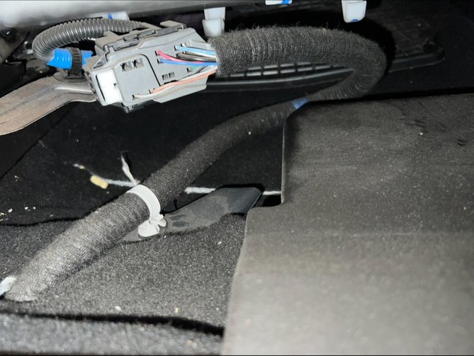

Postprzez czik3n » 31 sty 2023, 08:32
Hej, pod fotelem w zasadzie mało widać. Ktoś podpowie czego dokładnie szukać ? a może po prostu go nie mam ?

Postprzez worn » 31 sty 2023, 21:38
Na twoim zdjęciu widzę kawałek plastikowej obudowy po prawej stronie i właśnie tam powinien być on umiejscowiony. Oczywiście w wersji Kai może go rzeczywiście nie być, bo w sumie bez kamery nie miałby żadnej roli, ale mogę się mylić...
Poza tym są dwa rodzaje tych modułów w zależności od tego czy auto ma tylko kamerę cofania czy system 360 st. W załączniku wrzucam dokumentację montażu/demontażu, powinno to trochę temat rozjaśnić. Niemniej jednak uważam, że nie podepniesz tam pierwszej lepszej kamery i tzw. "retrofitting" w oparciu o system Mazdy będzie utrudniony lub wręcz nawet niemożliwy.

Postprzez czik3n » 1 lut 2023, 09:15
Dogrzebałem się i jednak JEST :D
Pozostaje wyhaczyć OEM kamerę i instalacje, wie ktoś czy z sedana kamerka to to samo co w HB ?

Postprzez worn » 1 lut 2023, 18:07
Przyznam szczerze, że jestem zaskoczony... Byłem prawie pewien, że go u ciebie nie będzie. Chyba, że pomyliłeś fotele i sprawdzałeś po stronie pasażera. Wtedy trafiłbyś na wzmacniacz audio. <lol>
Jest coś do tego modułu w ogóle podpięte?
