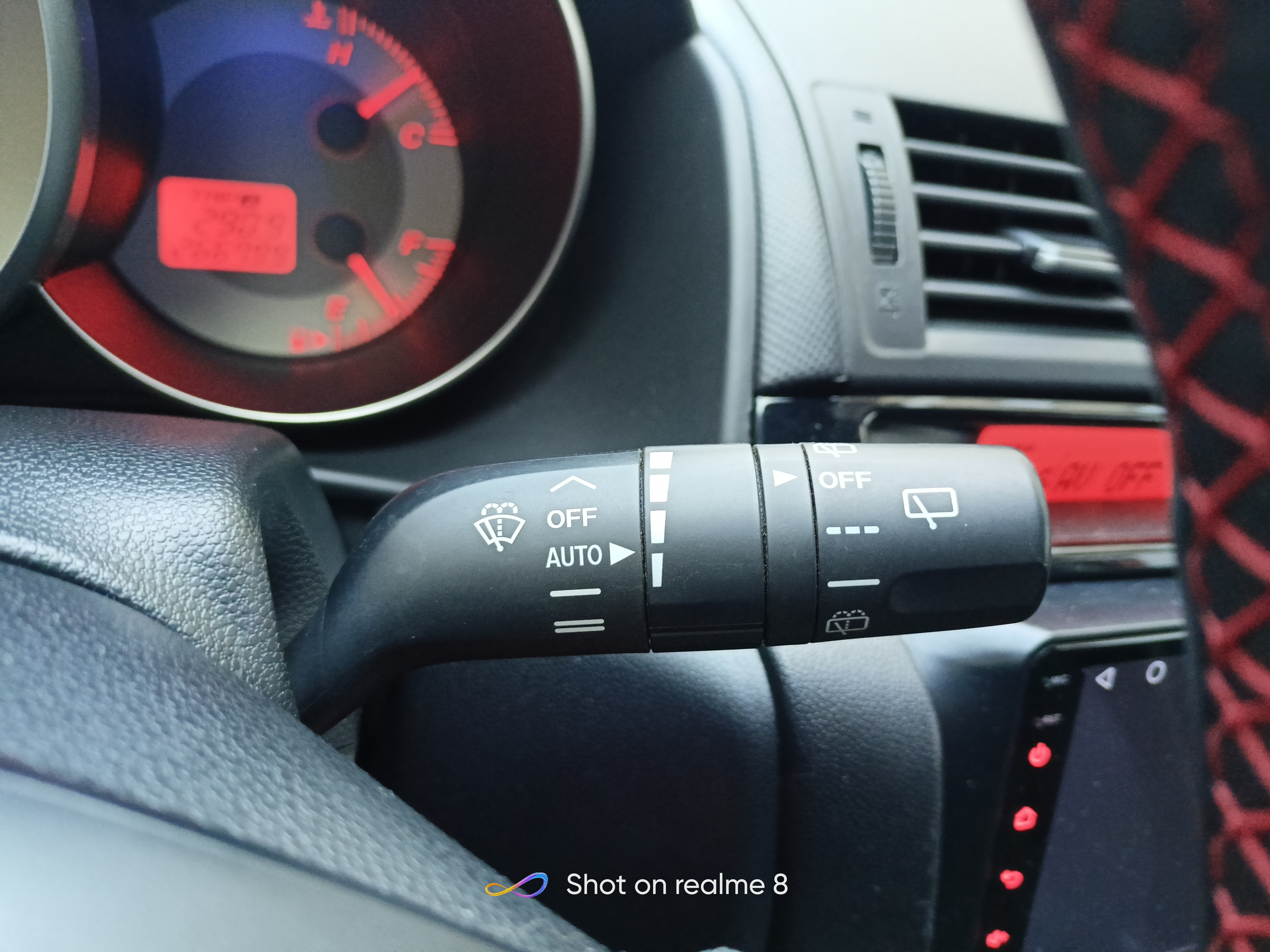

Brak regulacji prędkości wycieraczek, dość często irytował, ale jest na to rozwiązanie.
– montaż manetki wycieraczek z Mazdy 3 BL
Następnie kodowanie przez FORSCAN w module GEM, i mamy regulację prędkości pracy wycieraczek.

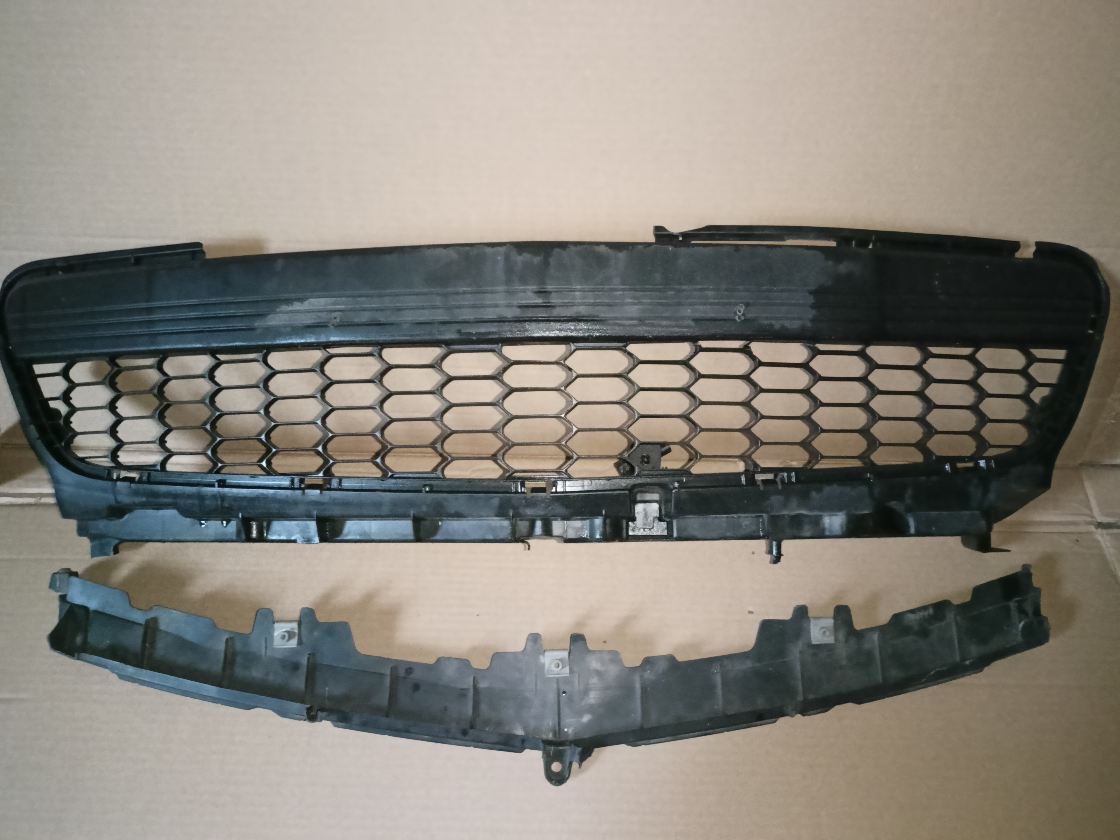

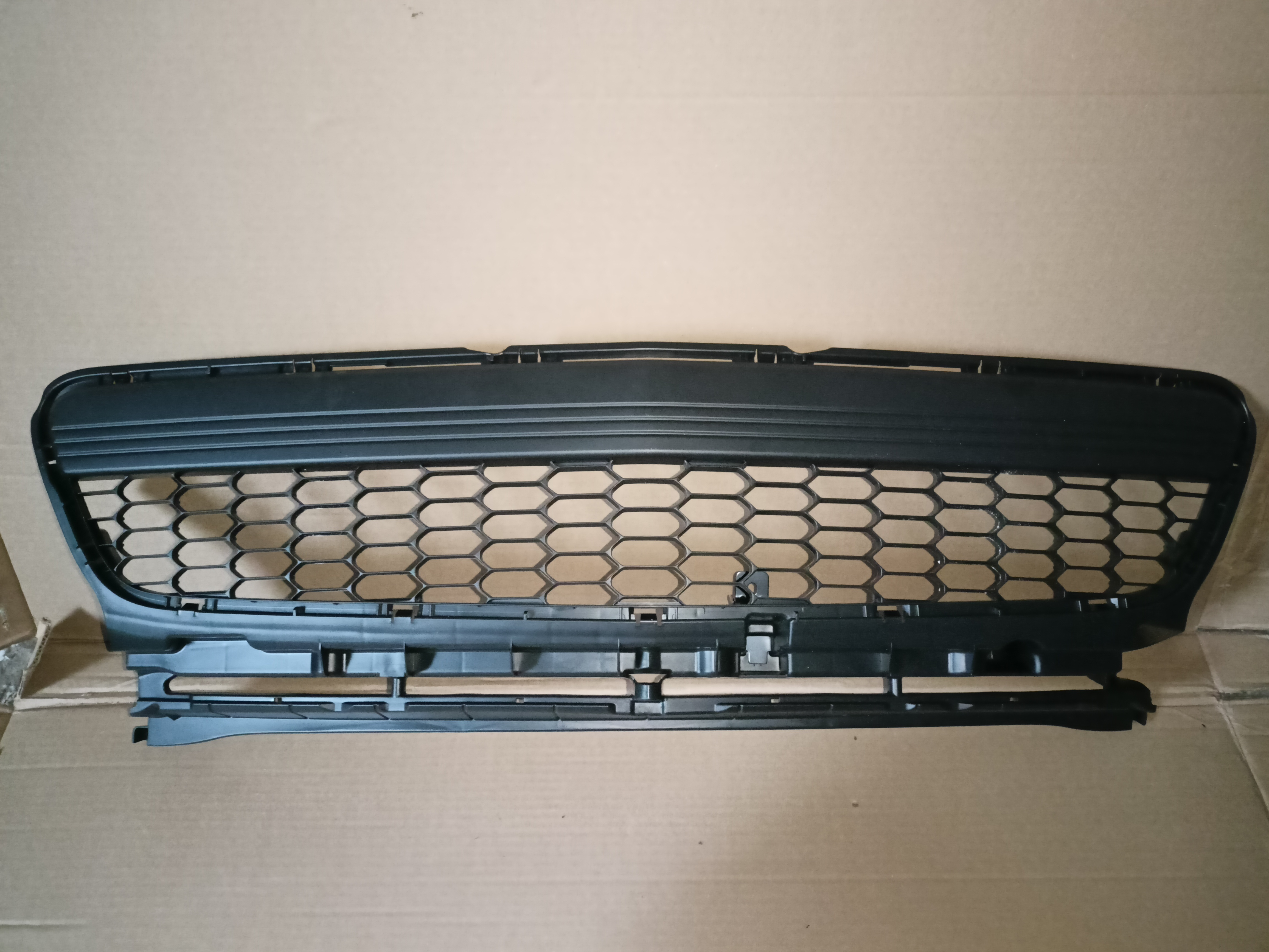

Zerwałem dolny element kraty zderzaka ;(
Niestety nie występuje on osobno, tylko w całości z kratą
która nie występuje w zamienniku, tak więc ...
– Nowa krata dolna zderzaka, OE MAZDA – BR5V-50-1T0C, 410zł z wysyłką.
Stara krata w dość nieciekawym stanie, tym bardziej ostatnio strzeliłem zająca, żeberka trochę popękały.

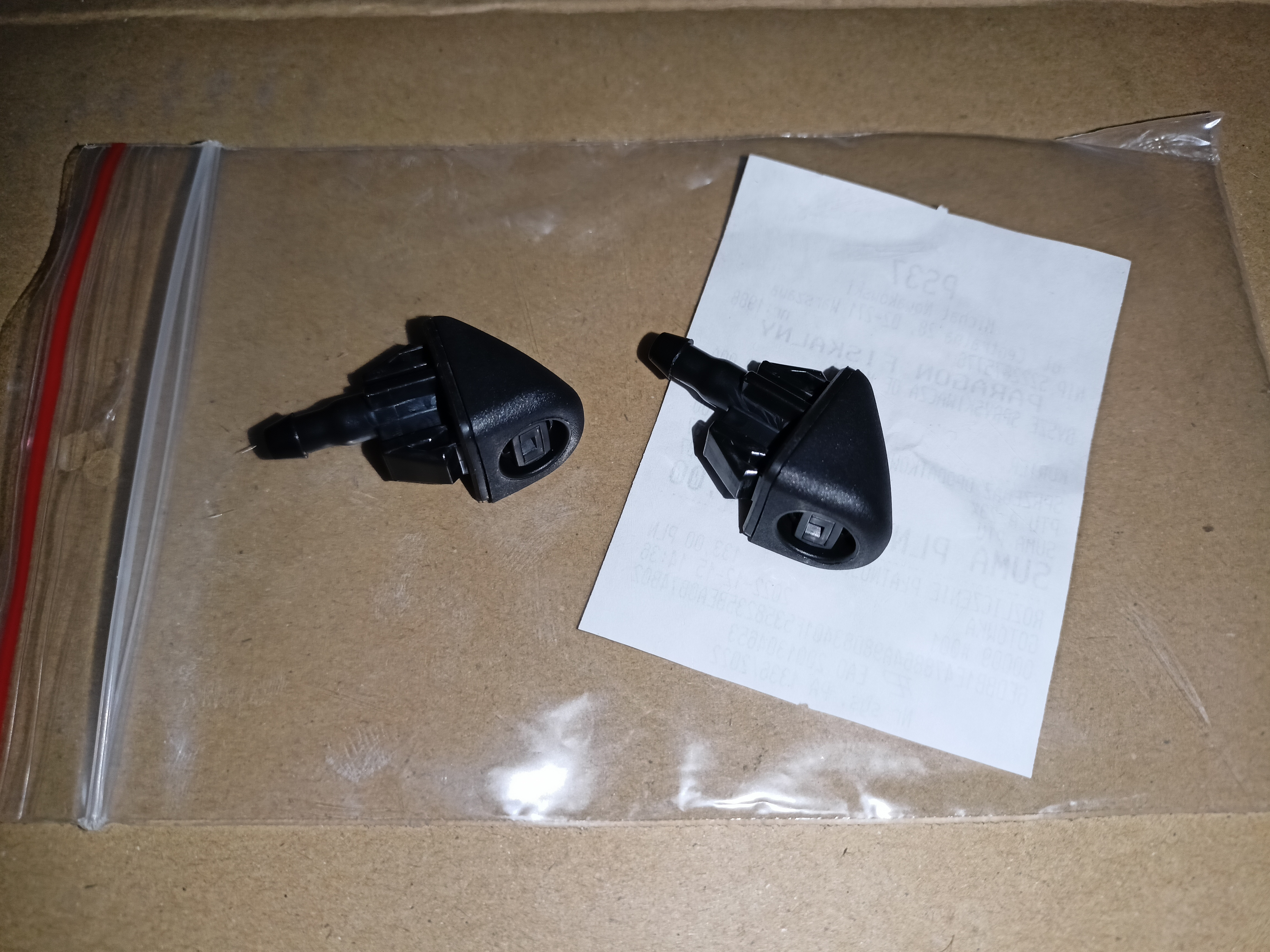

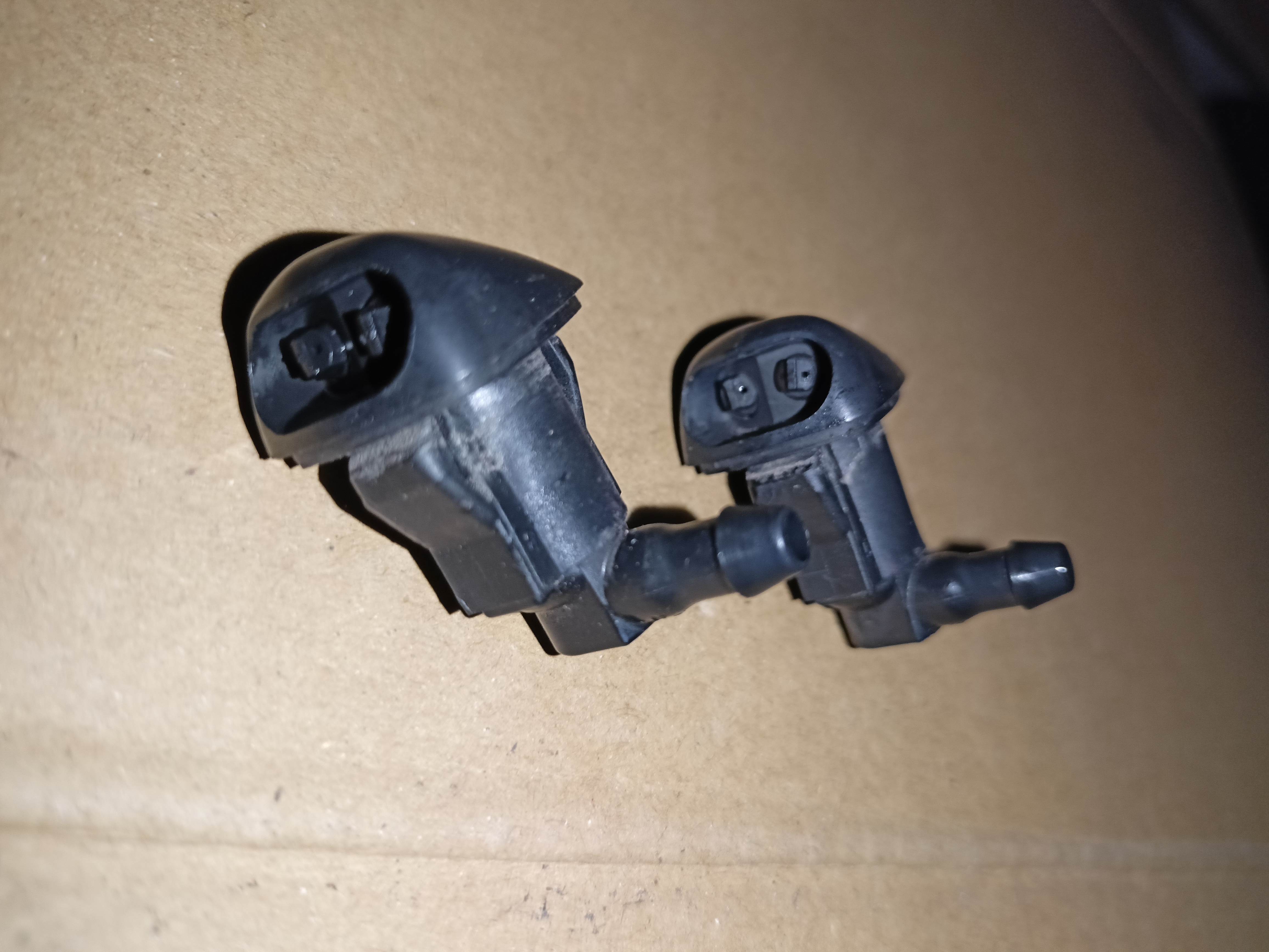

Spryskiwacze mgłowe w 3 BK
Nowe OE spryskiwacze mgłowe, dedykowane do modelu CX-5, nr KD45-67-510
– zaworki zwrotne x2
– wężyk 5mm
Fabryczne dysze są zagięte w kształt L, a dysze z CX-5 są proste.
Obawiałem się, że przez inny kształt dysz wężyk będzie zagięty bądź nie zapnie się wygłuszenia maski na wszystkie spinki. Na szczęście wszystko jest ok.

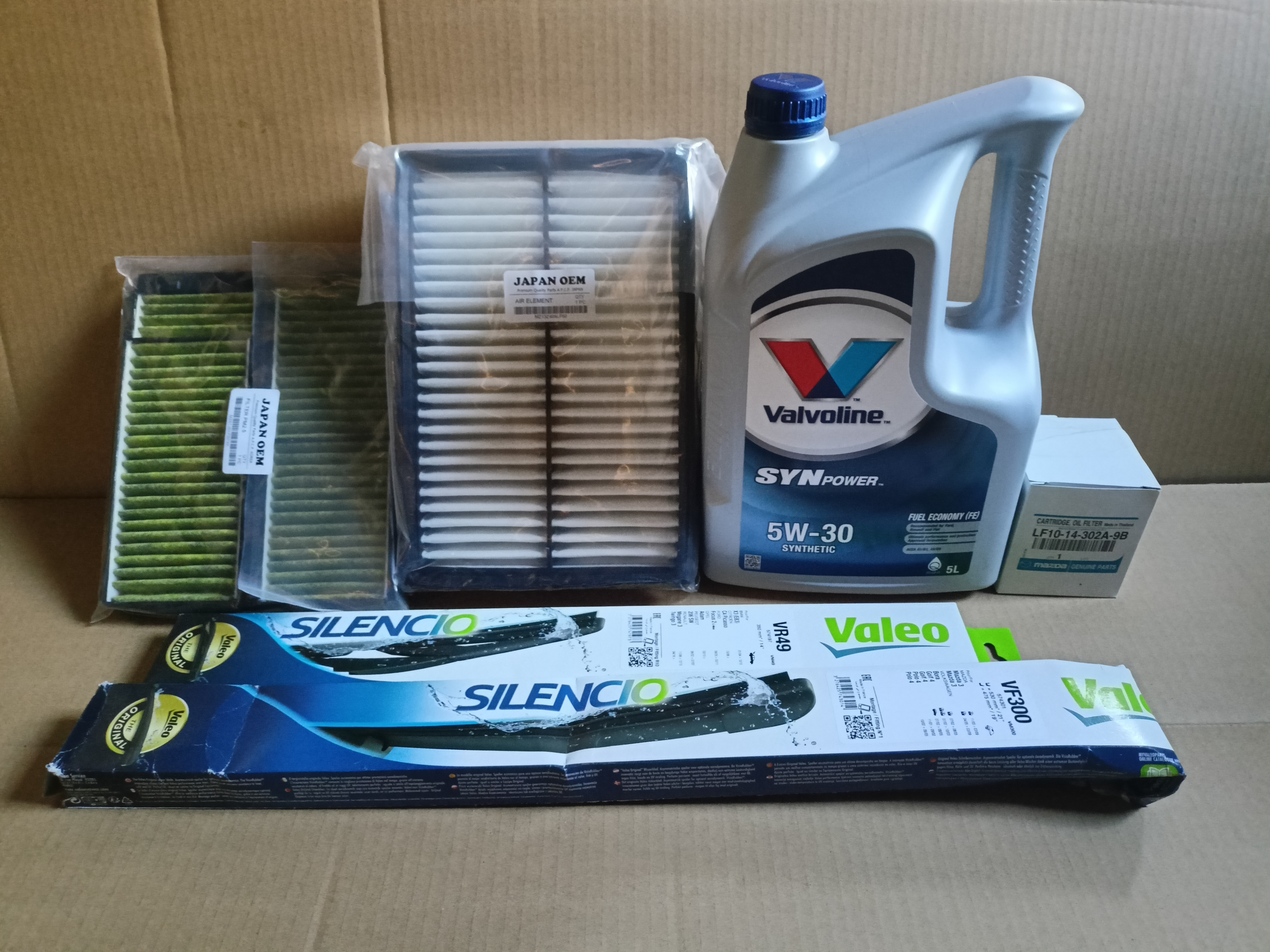

270000 – wymiana oleju silnikowego – Valvoline SynPower 5w30, filtr oleju – OE Mazda
– wymiana filtru powietrza
– wymiana filtru kabinowego z węglem aktywnym
– nowy komplet wycieraczek – przód, tył – VALEO

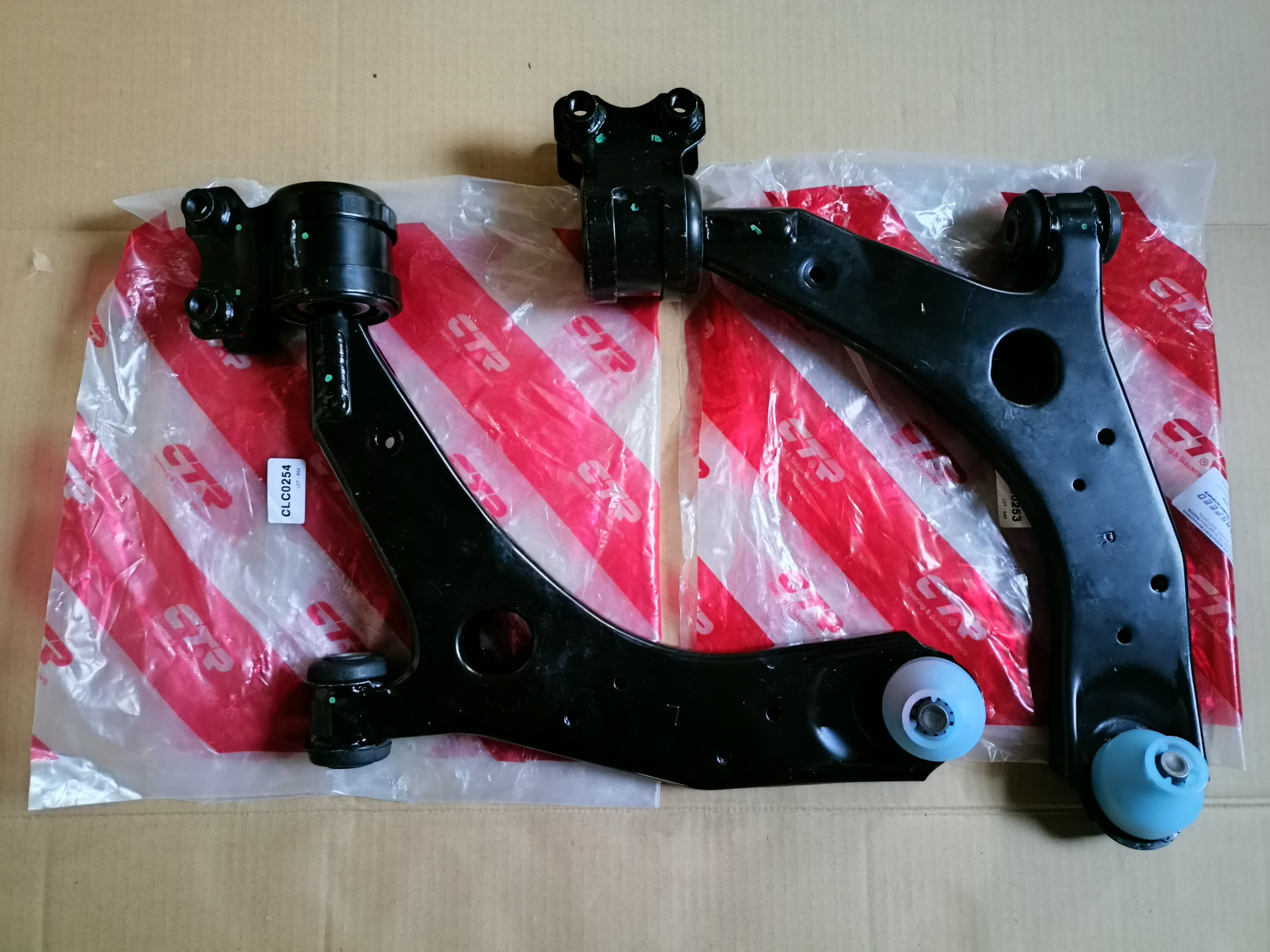

274585 – nowe wahacze, przód x2 – CTR
( stare już zużyte, wybite sworznie i tuleje )

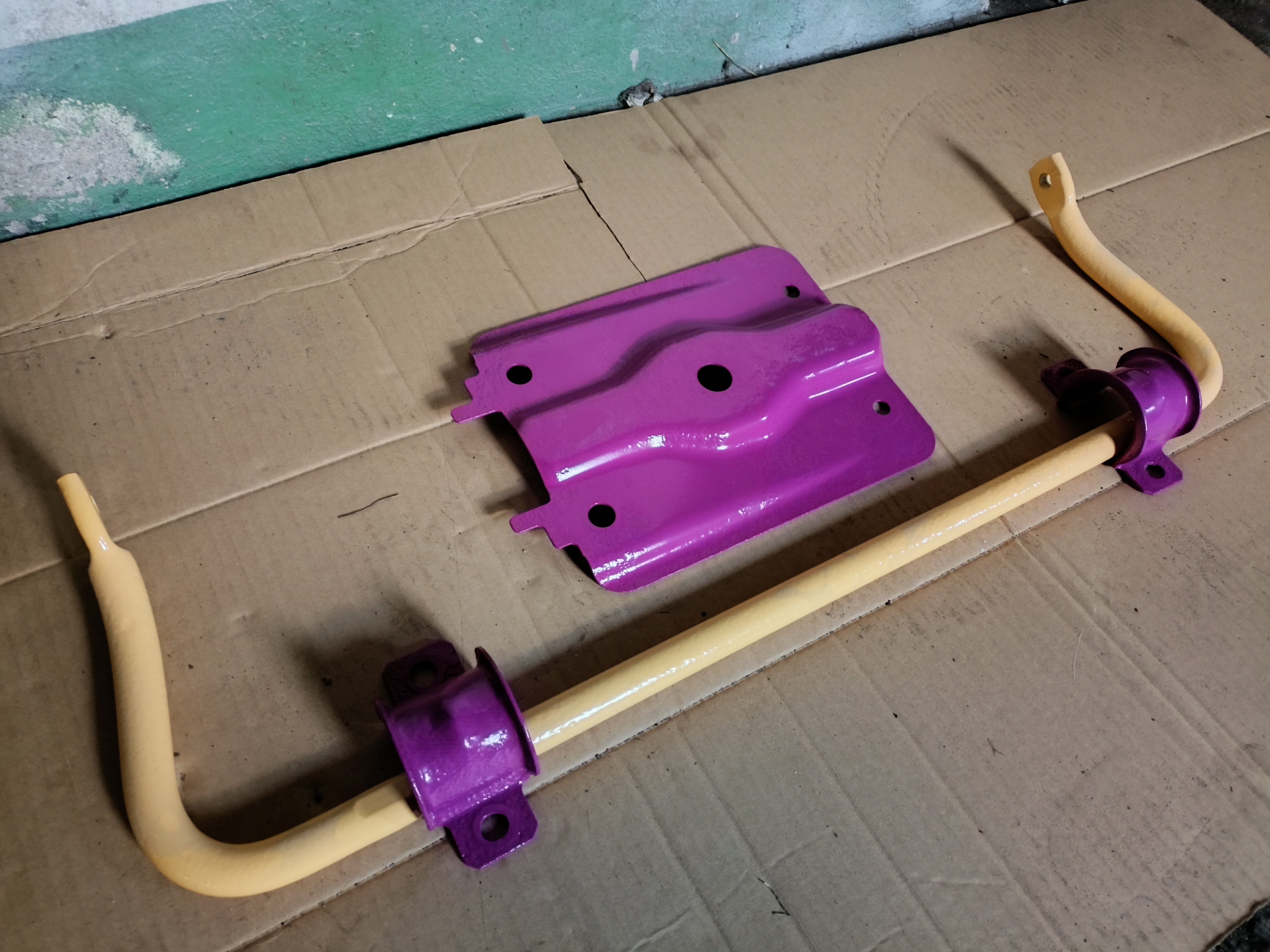

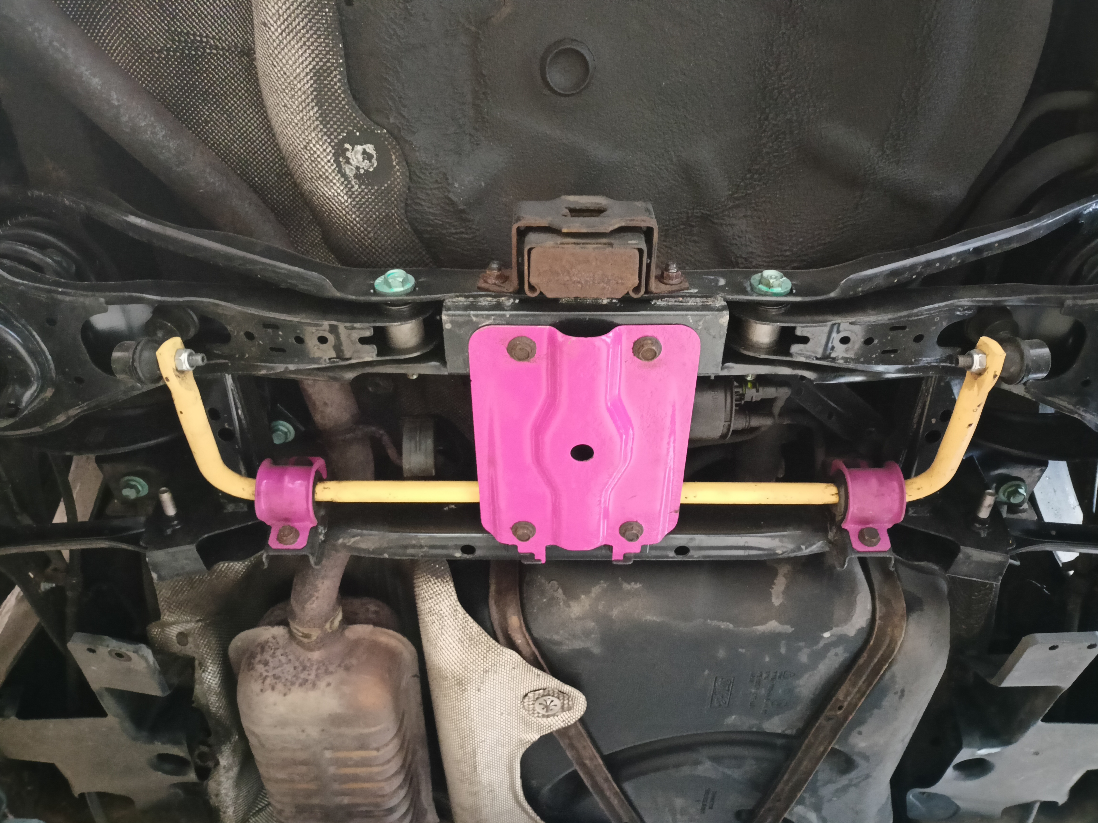

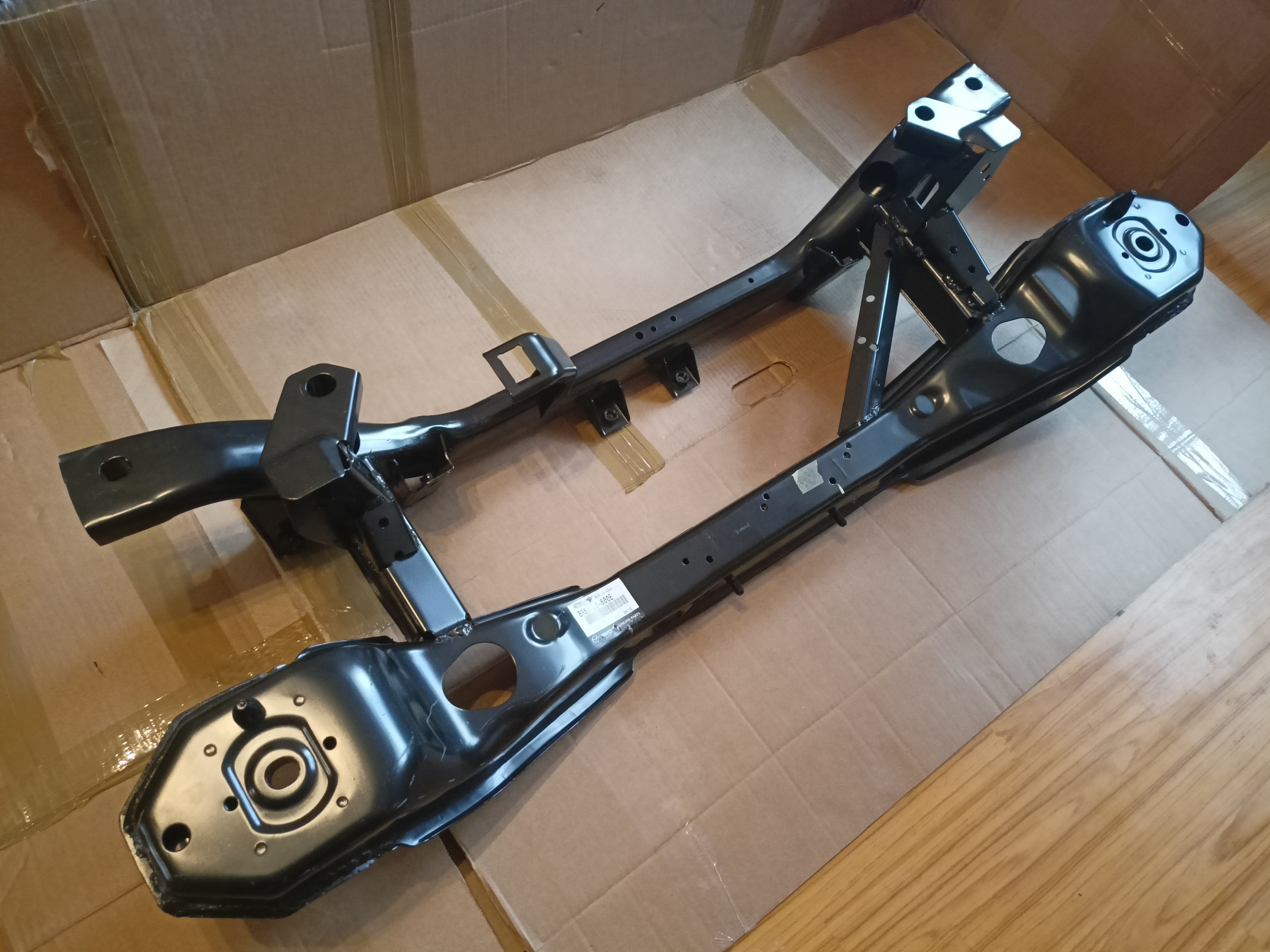

– nowa belka tylnego zawieszenia, OE Mazda – BR5S-28-800E, zabezpieczona Noxudol 750
– piaskowanie oraz malowanie proszkowe stabilizatora, wraz z jego mocowaniami

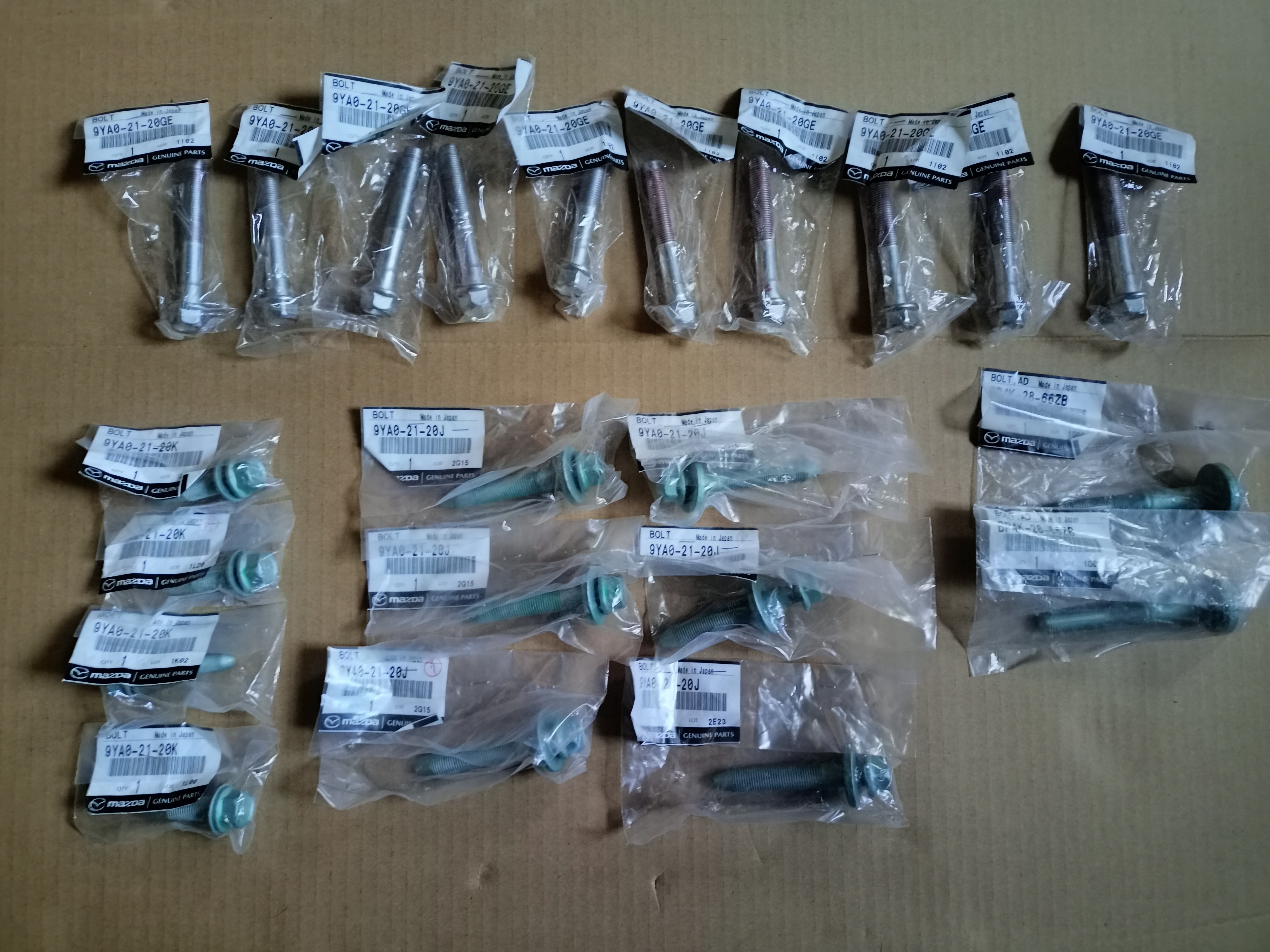

– nowy komplet śrub do mocowania tylnej belki,
9YA0-21-20J x6 – OE Mazda
– nowy komplet śrub do mocowania wahaczy,
9YA0-21-20GE x10 – OE Mazda
– nowe śruby mimośrodowe regulacyjne wahaczy,
BP4K-28-66ZB x2 – OE Mazda
– nowe podkładki mimośrodowe śrub regulacyjnych,
KD35-28-473 x2 – OE Mazda
– nowy komplet śrub do mocowania tulei wahacza wzdłużnego, 9YA0-21-20K x4 – OE Mazda

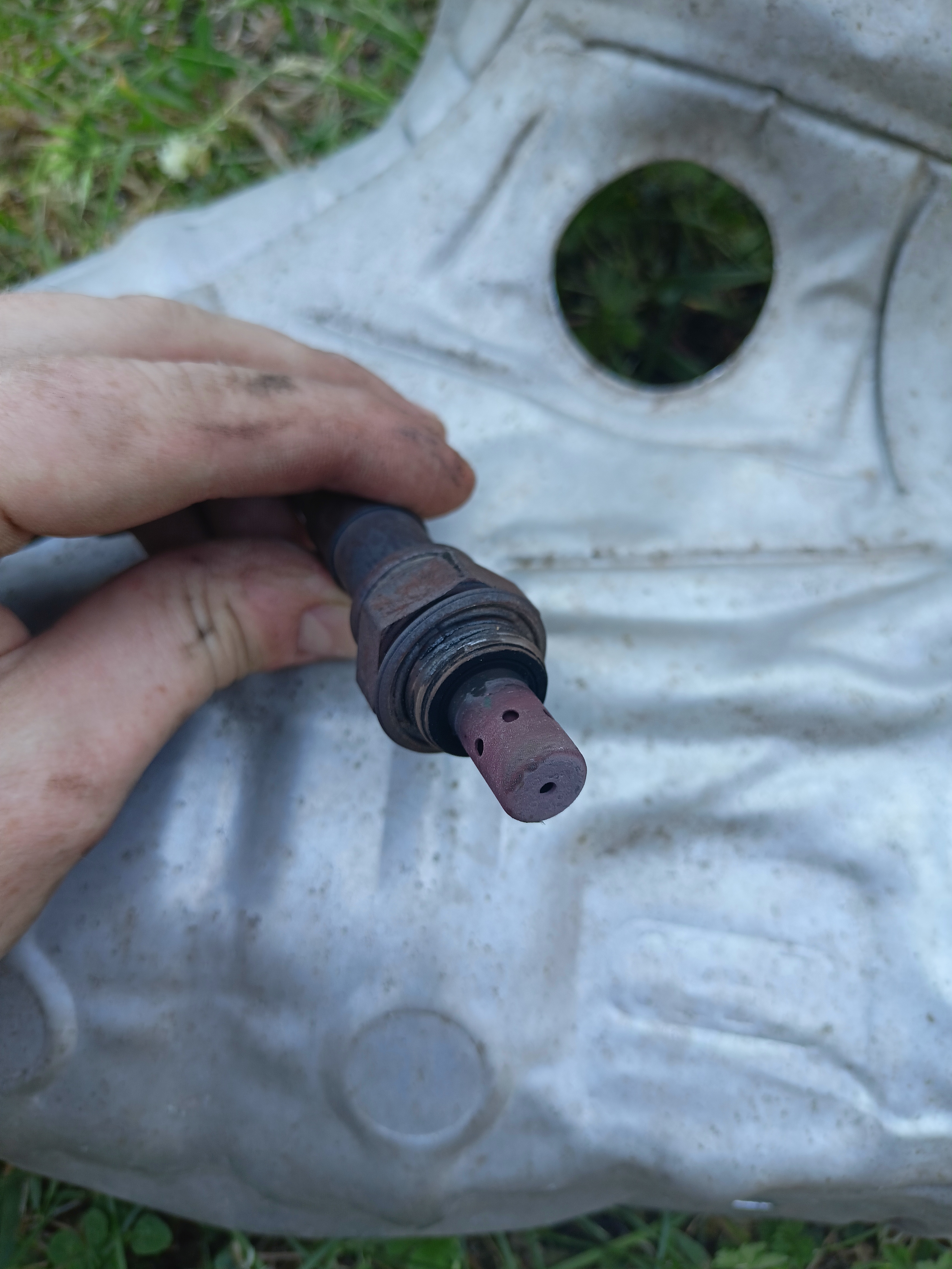

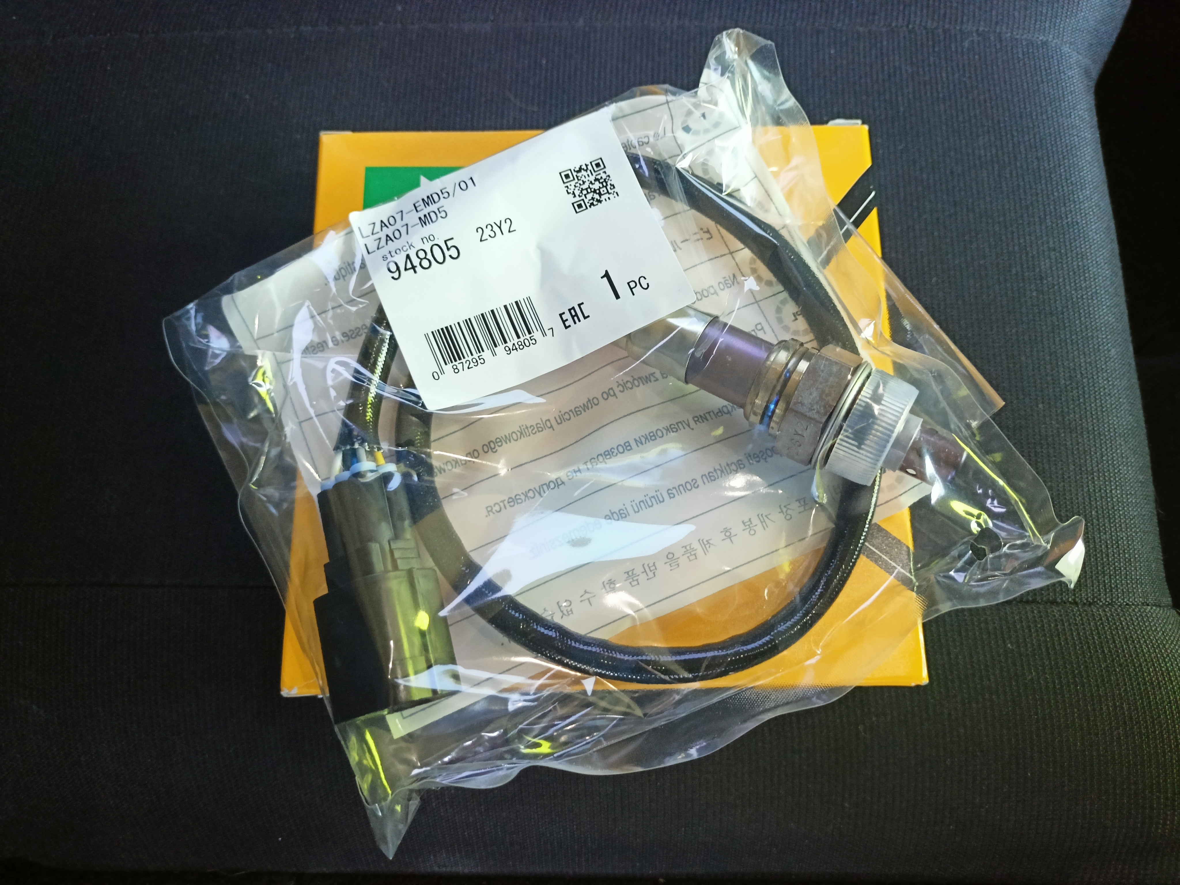

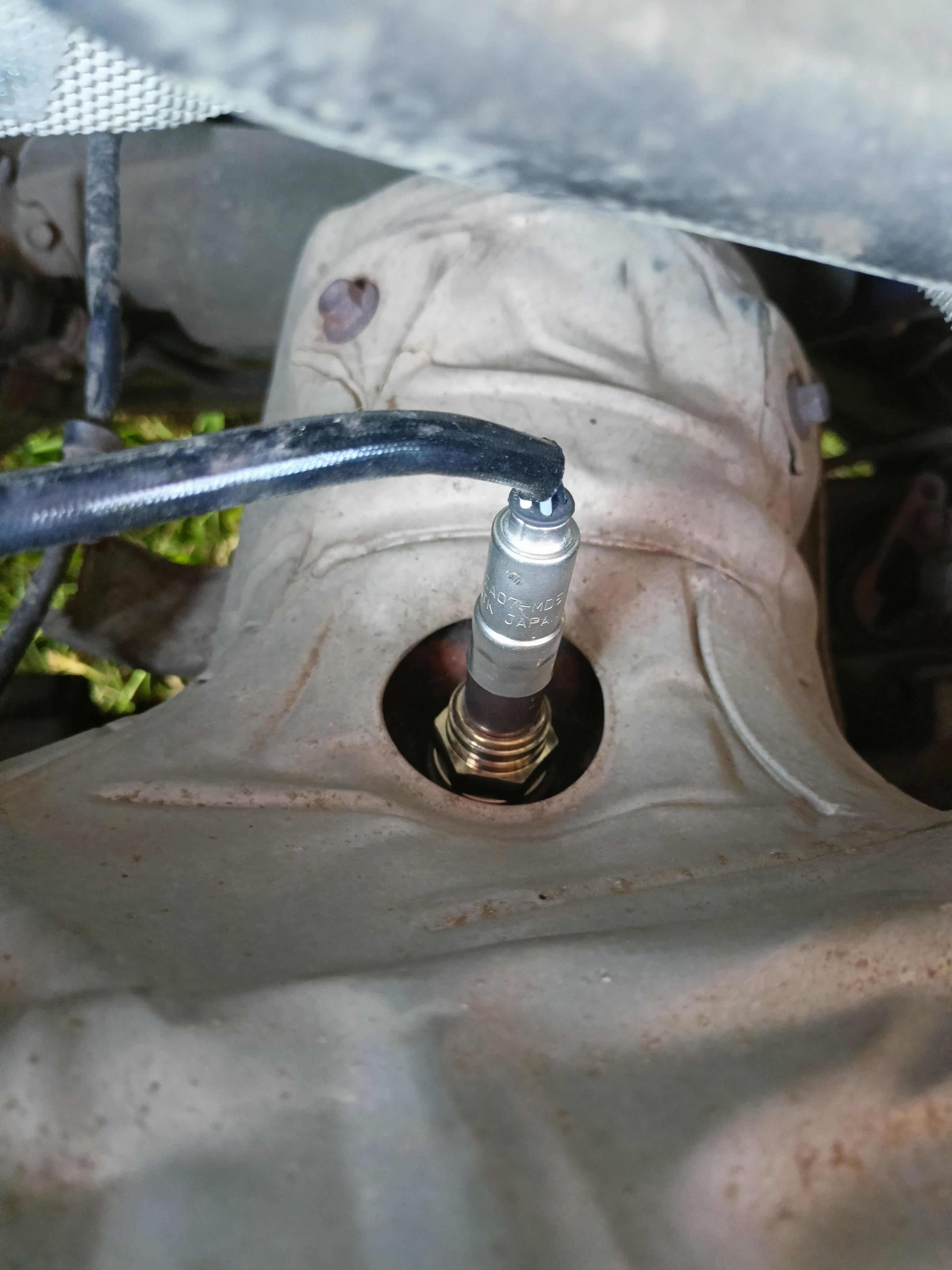

Błąd pierwszej sondy i check engine, który to pojawiał się i znikał, aż przyszedł czas na jej wymianę.
– nowa #1 sonda lambda – OEM NTK Japonia
Cena OE w ASO – 1.920zł... zaprzyjaźniony sklep 1.500 z haczykiem, ale jest tańsze rozwiązanie.
Za jedyne 780zł, sonda bez logo Mazdy w pudełku producenta.
Dokładnie to samo co OE Mazda tylko bez oznaczeń. Nie widziałem sensu, aż tyle dopłacać za logo :)
Przed wymianą jedyny objaw to pod większym obciążeniem, chwilę nic się nie działo, aż nagle szarpnięcie i przyspieszenie. Teraz gaz w podłogę wkręca się w pełnym zakresie, aż miło.
Spalanie okolo litra w dół :)

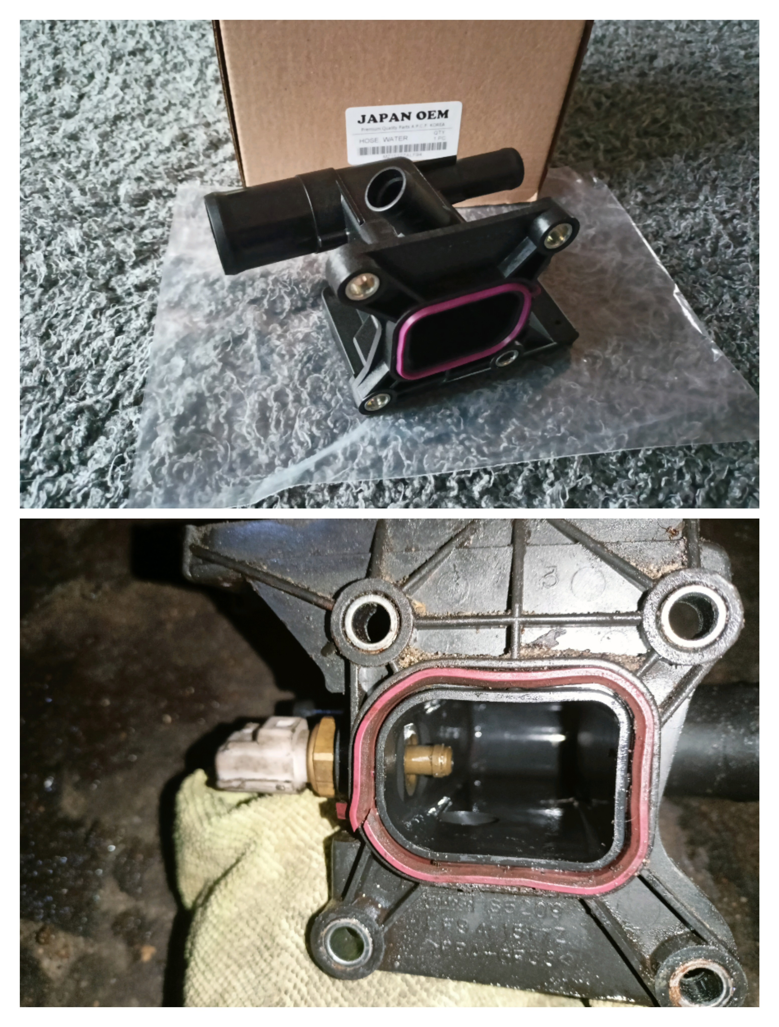

291107 – nowy rozdzielacz wody – JAPAN OEM
Po demontażu okazało się, że to oryginalny rozdzielacz, w którym uszkodziła się tylko uszczelka, wymienię ją i będzie na zapas

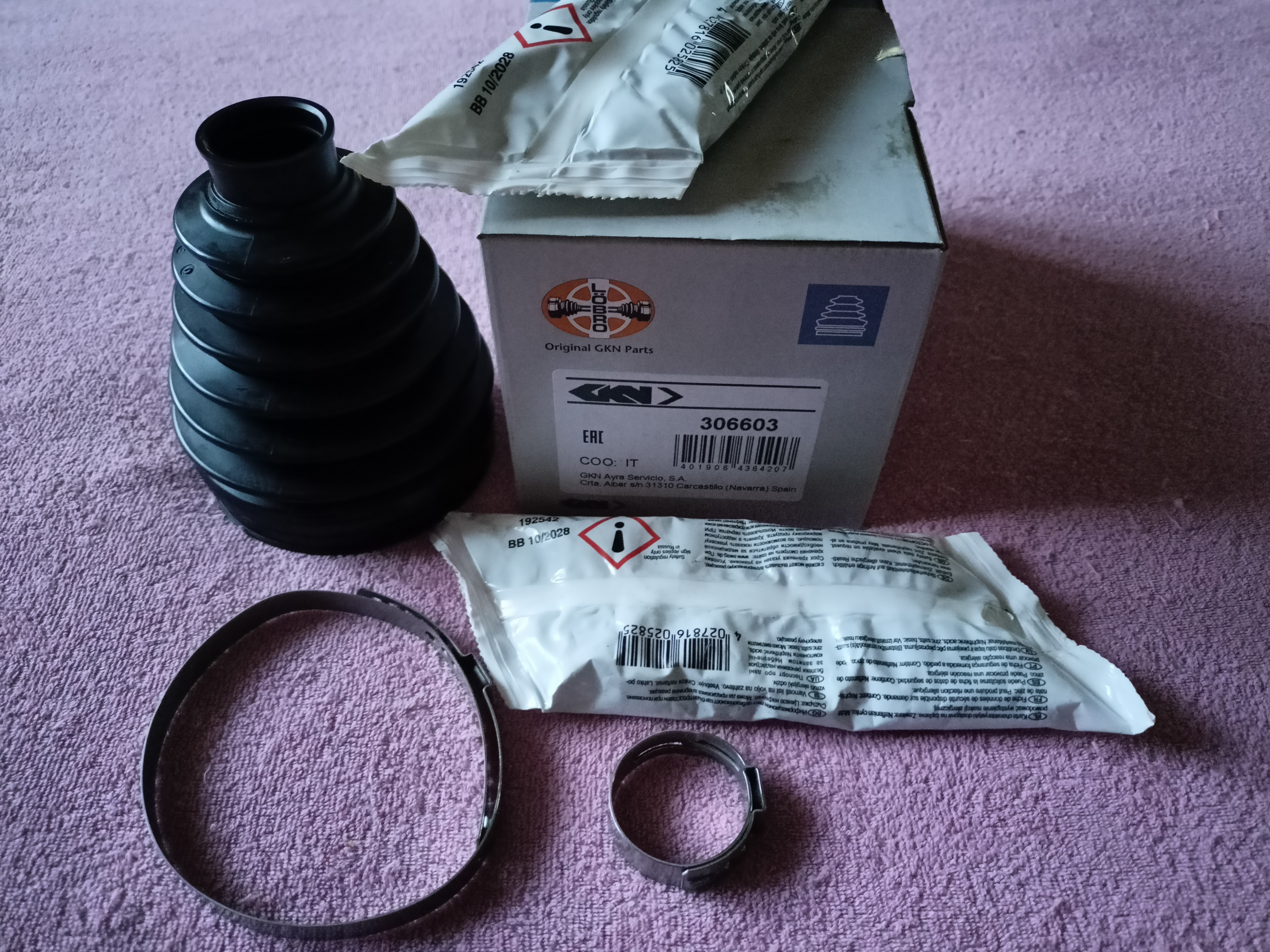

292500
– wymiana lewej osłony przegubu wewnętrznego –
GKN

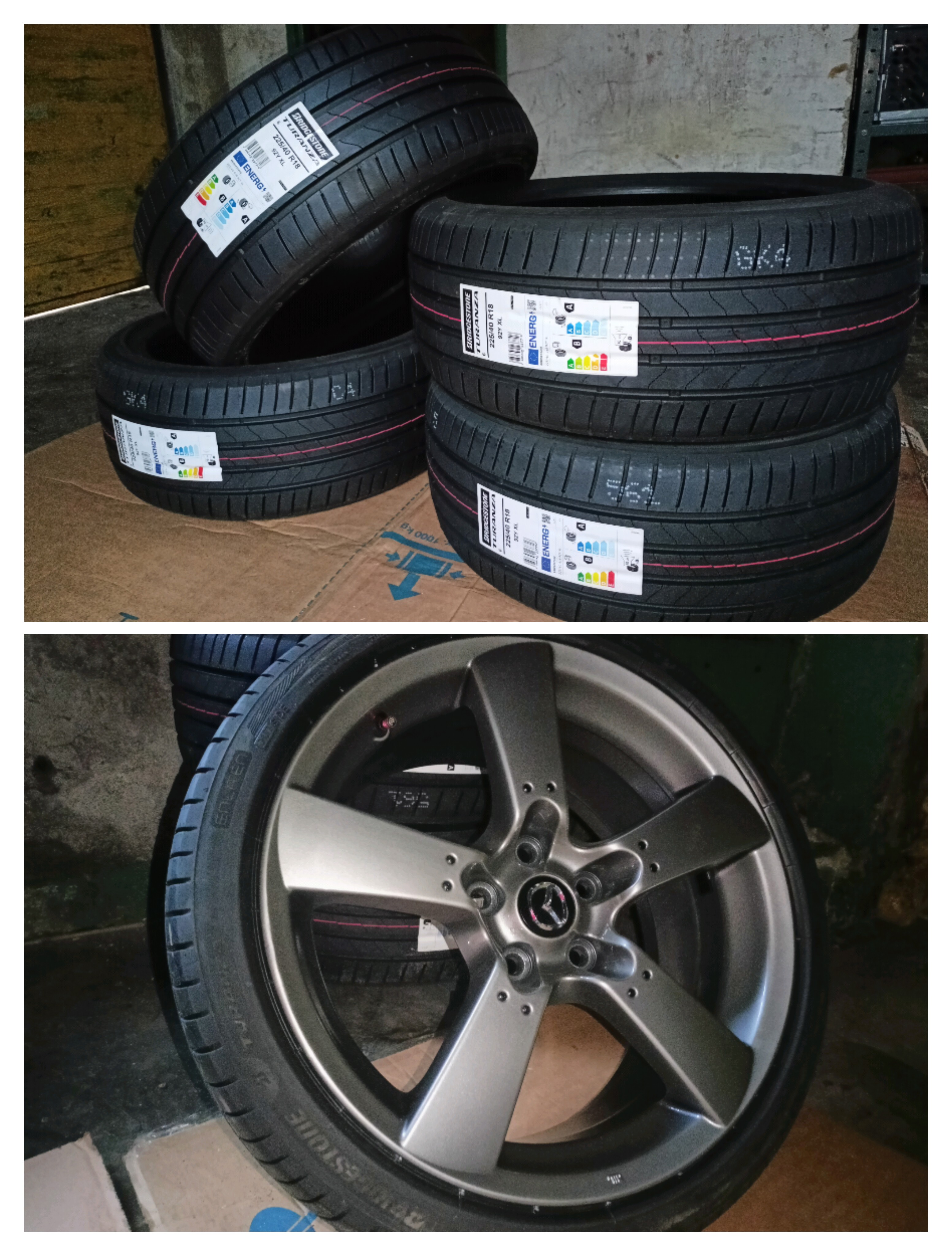

– odnowienie OE felg z RX-8
Kolor GunMetal z dodatkową warstwą akrylu
– nowe opony letnie, Bridgestone Turanza 6 225/40 R18, produkcja 0124

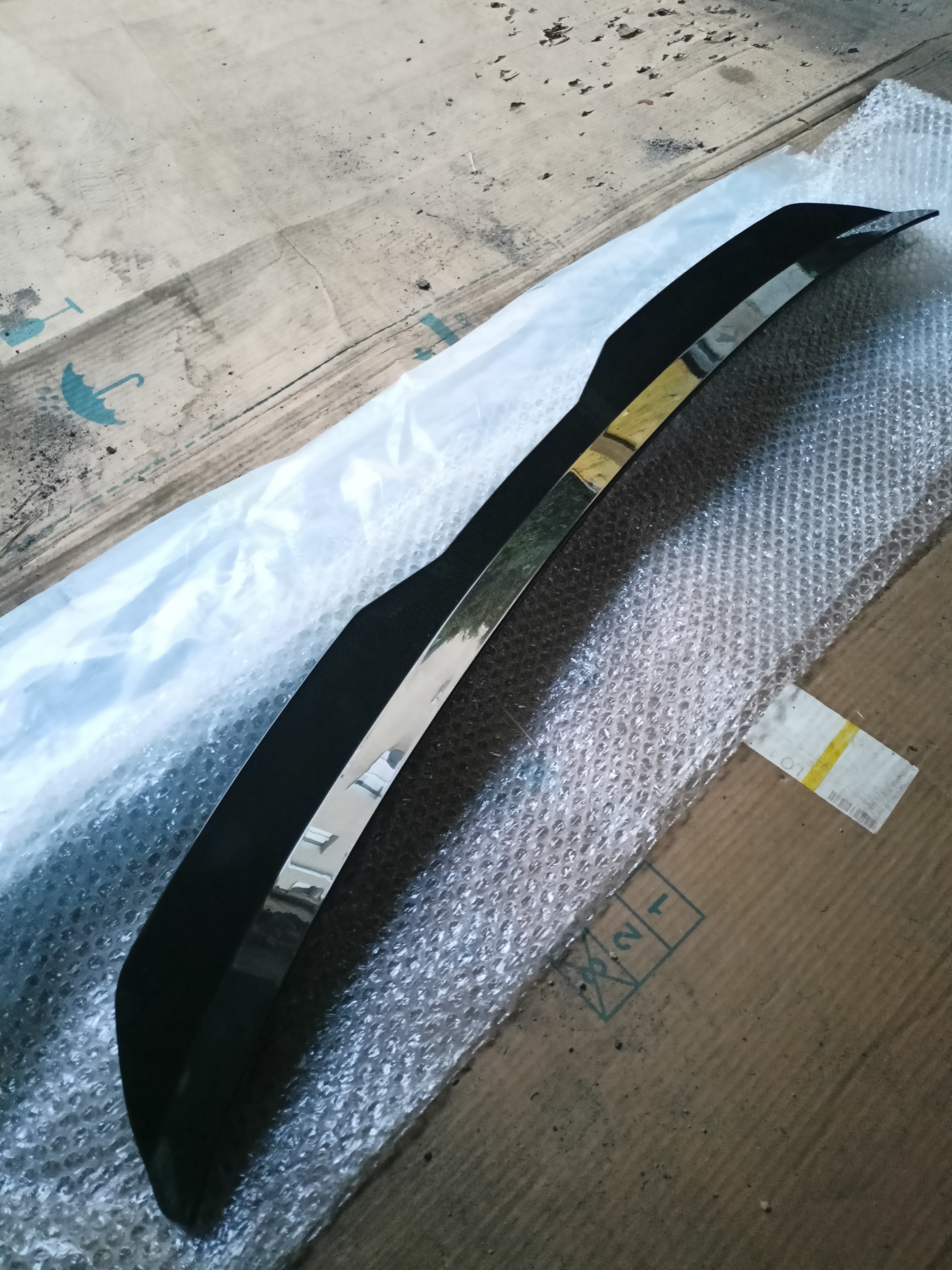

– dokładka lotki
Prawie jak maxton, prawie bo 560zł taniej, finalnie wychodzi na to samo, po co przepłacać :)
