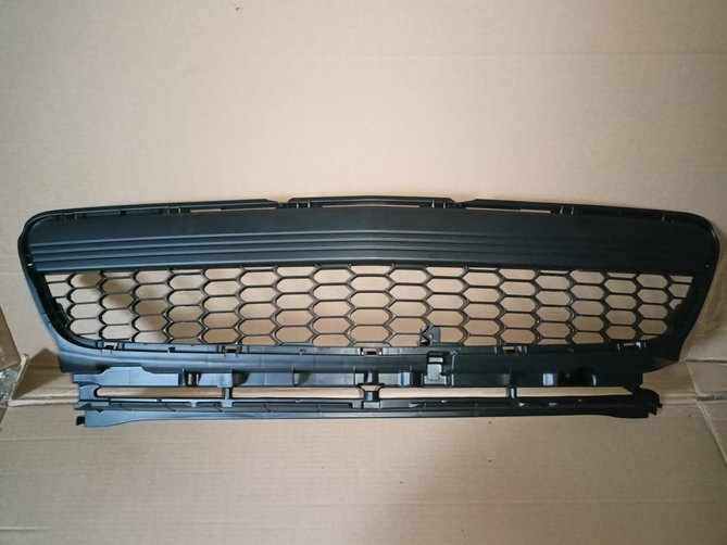

Zerwałem dolny element kraty zderzaka ;(
Niestety nie występuje on osobno, tylko w całości z kratą
która nie występuje w zamienniku, tak więc ...
– Nowa krata dolna zderzaka, OE MAZDA – BR5V-50-1T0C, 410zł z wysyłką.
Stara krata w dość nieciekawym stanie, tym bardziej ostatnio strzeliłem zająca, żeberka trochę popękały.

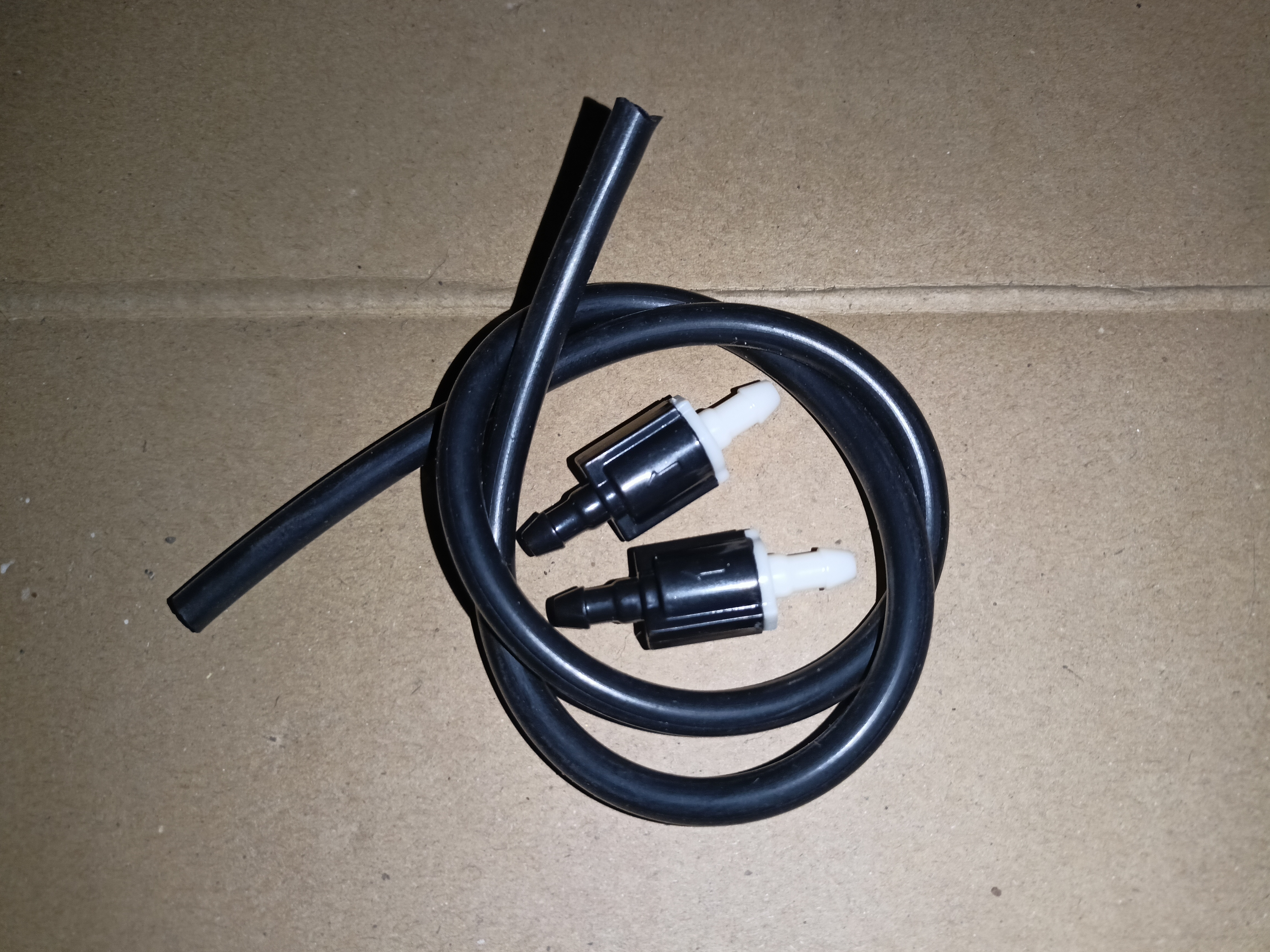

Spryskiwacze mgłowe w 3 BK
Nowe OE spryskiwacze mgłowe, dedykowane do modelu CX-5, nr KD45-67-510
– zaworki zwrotne x2
– wężyk 5mm
Fabryczne dysze są zagięte w kształt L, a dysze z CX-5 są proste.
Obawiałem się, że przez inny kształt dysz wężyk będzie zagięty bądź nie zapnie się wygłuszenia maski na wszystkie spinki. Na szczęście wszystko jest ok.

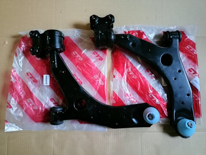

274585 – nowe wahacze, przód x2 – CTR
( stare już zużyte, wybite sworznie i tuleje )

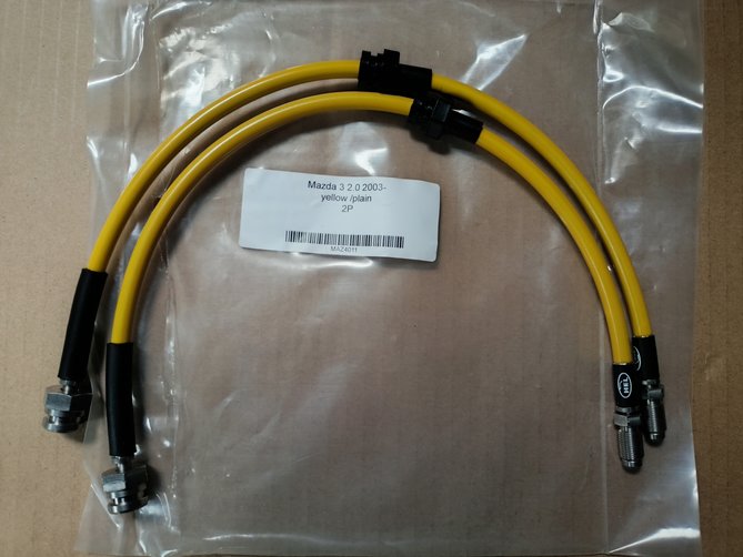

– nowe przewody hamulcowe, przód – w stalowym oplocie HEL
( w zeszłym roku zmieniane były z tyłu, więc mamy już kompletny oplot )

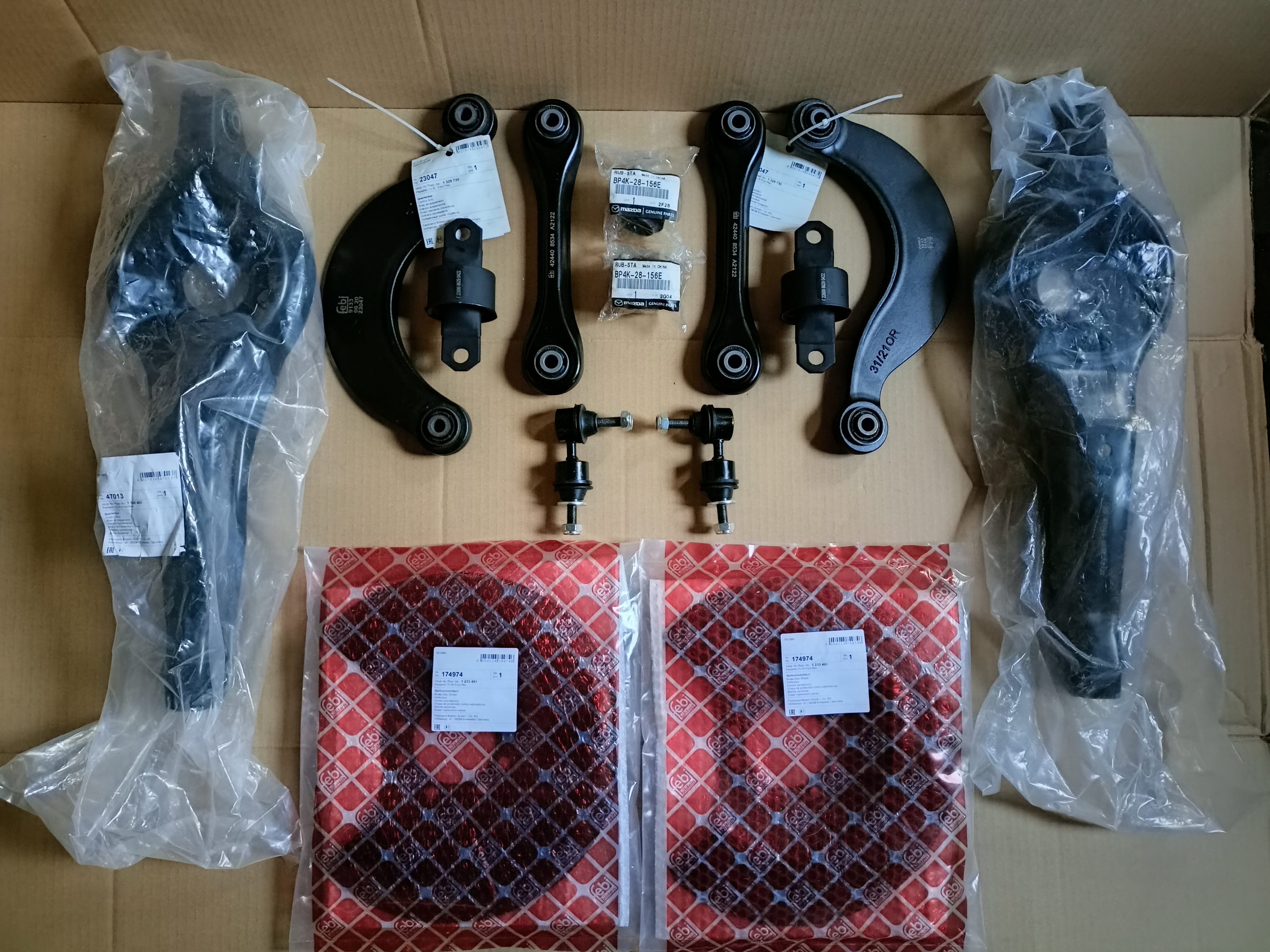

– nowa belka tylnego zawieszenia, OE Mazda – BR5S-28-800E, zabezpieczona Noxudol 750
– piaskowanie oraz malowanie proszkowe stabilizatora, wraz z jego mocowaniami
– nowe wahacze poprzeczne dolne "miska" x2 – BILSTEIN
– nowe wahacze poprzeczne górne "banany" x2 – BILSTEIN
– nowe wahacze poprzeczne "kości" x2 – BILSTEIN
– nowe tuleje wahacza wzdłużnego x2 – BILSTEIN
– nowe tuleje gumowe tylnego stabilizatora x2 – OE Mazda
– nowe łączniki stabilizatora tył x2 – BILSTEIN
– nowe osłony tylnych tarcz hamulcowych x2 – BILSTEIN

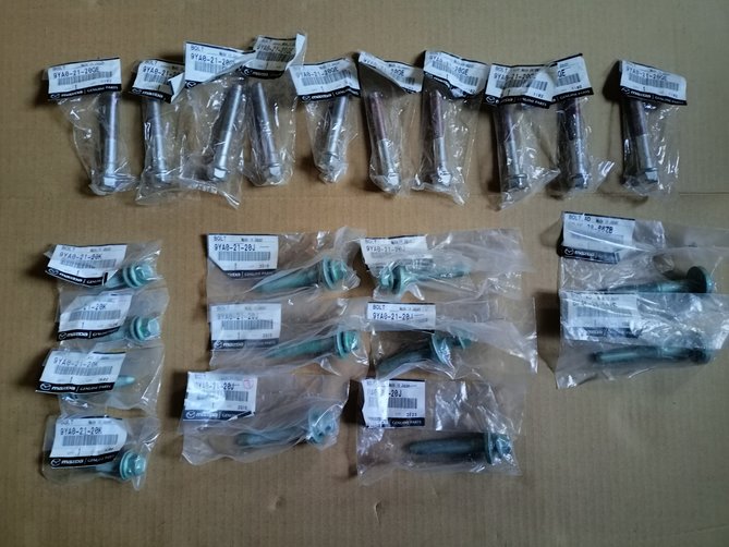

– nowy komplet śrub do mocowania tylnej belki,
9YA0-21-20J x6 – OE Mazda
– nowy komplet śrub do mocowania wahaczy,
9YA0-21-20GE x10 – OE Mazda
– nowe śruby mimośrodowe regulacyjne wahaczy,
BP4K-28-66ZB x2 – OE Mazda
– nowe podkładki mimośrodowe śrub regulacyjnych,
KD35-28-473 x2 – OE Mazda
– nowy komplet śrub do mocowania tulei wahacza wzdłużnego, 9YA0-21-20K x4 – OE Mazda

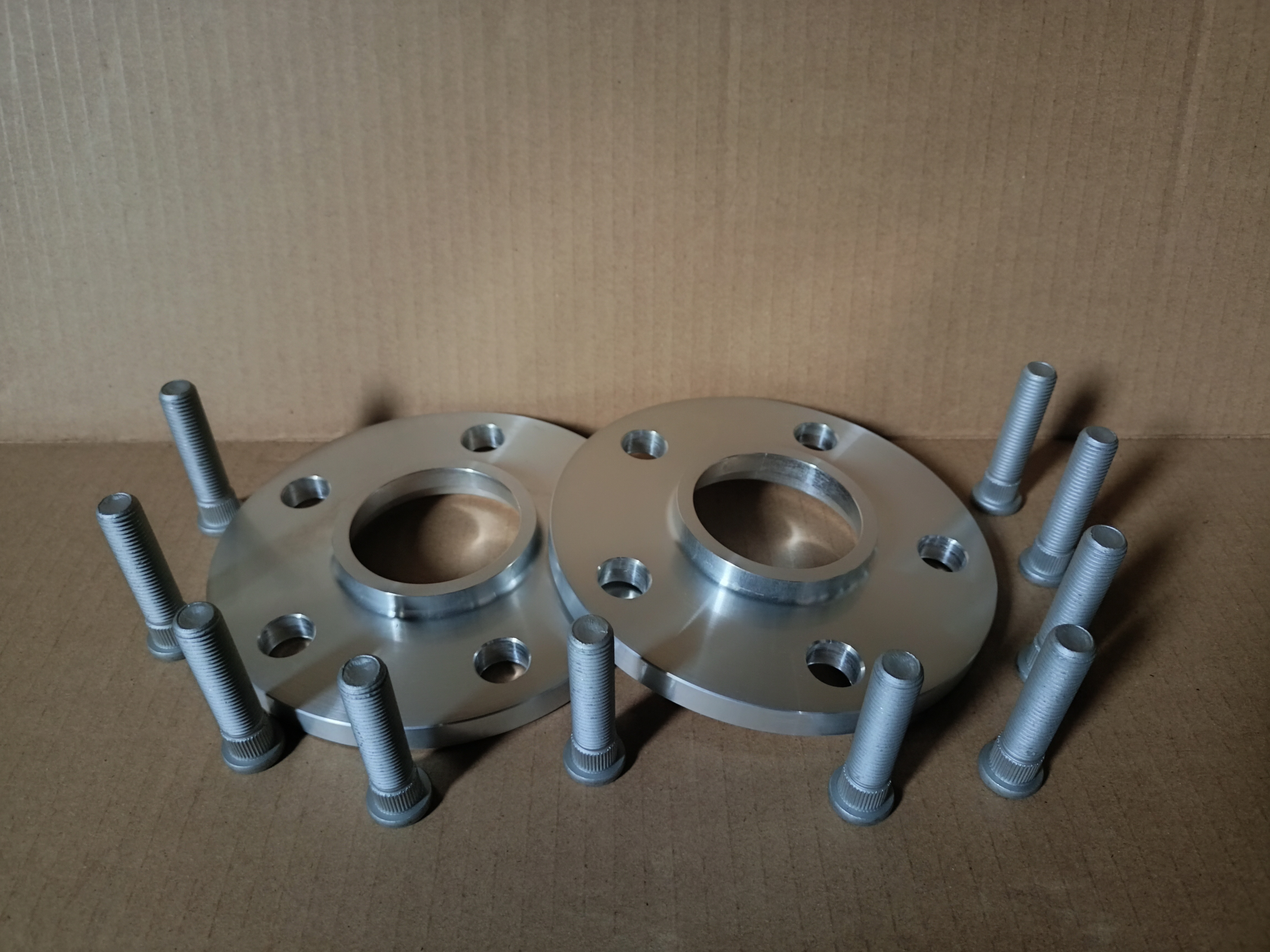

– nowe dystanse na tylną oś 10mm, wraz z nowymi dłuższymi szpilkami. Teraz trzeba zjeść niżej, aby to wyglądało jak należy.

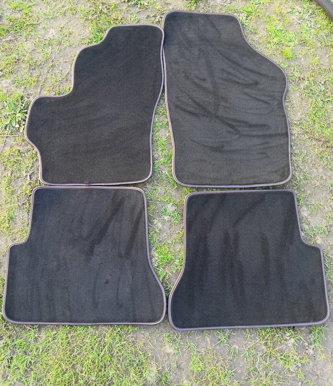

– nowe dywaniki welurowe, wykonane z belgijskiej wykładziny. Tańsze i bez porównania lepsze od OE szajsu.

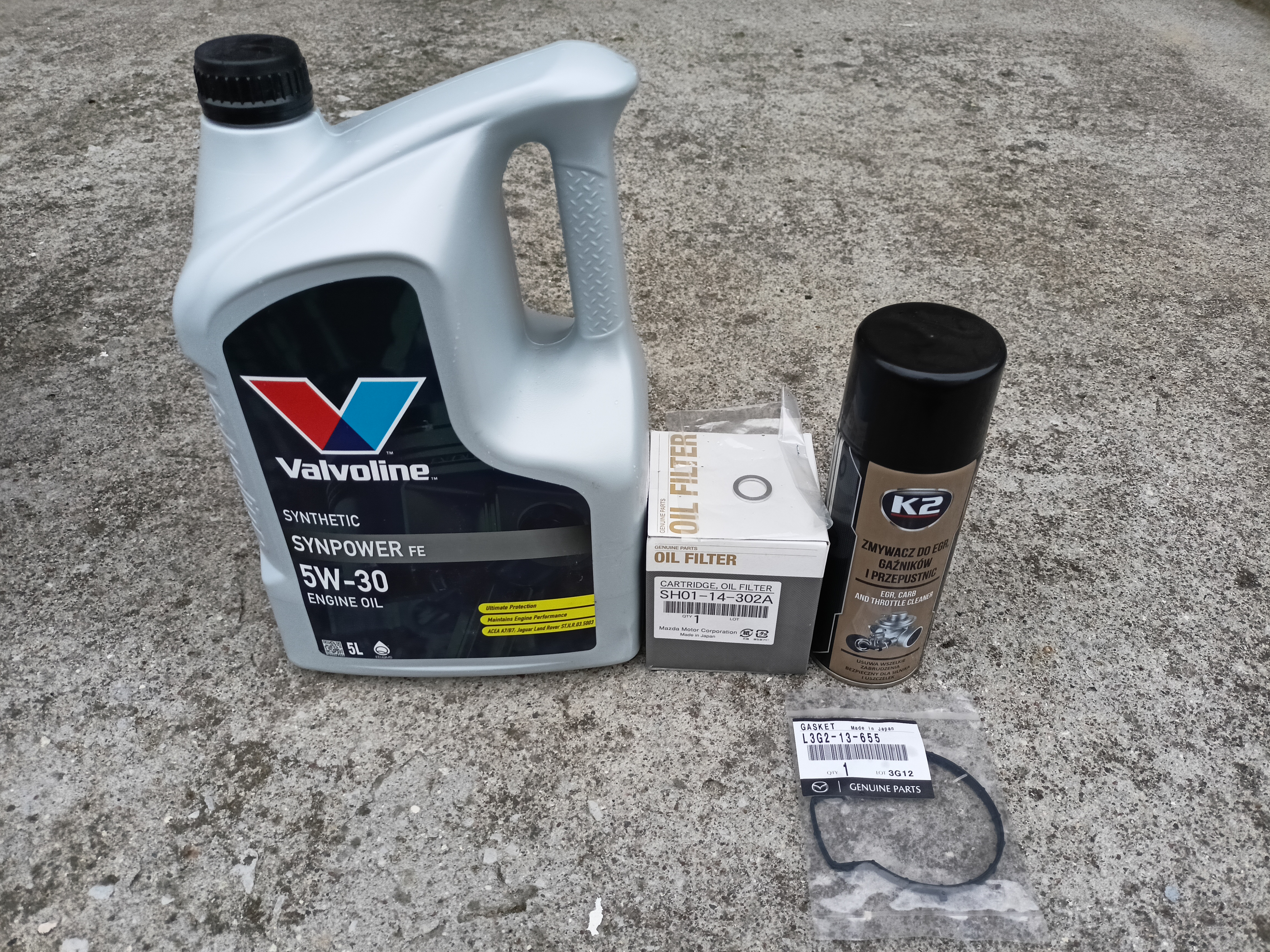

280000 – wymiana oleju silnikowego – Valvoline SynPower 5w30, filtr oleju – OE Mazda
284200 – nowy napinacz paska wieloklinowego – GATES
285214 – wymiana termostatu – NRF

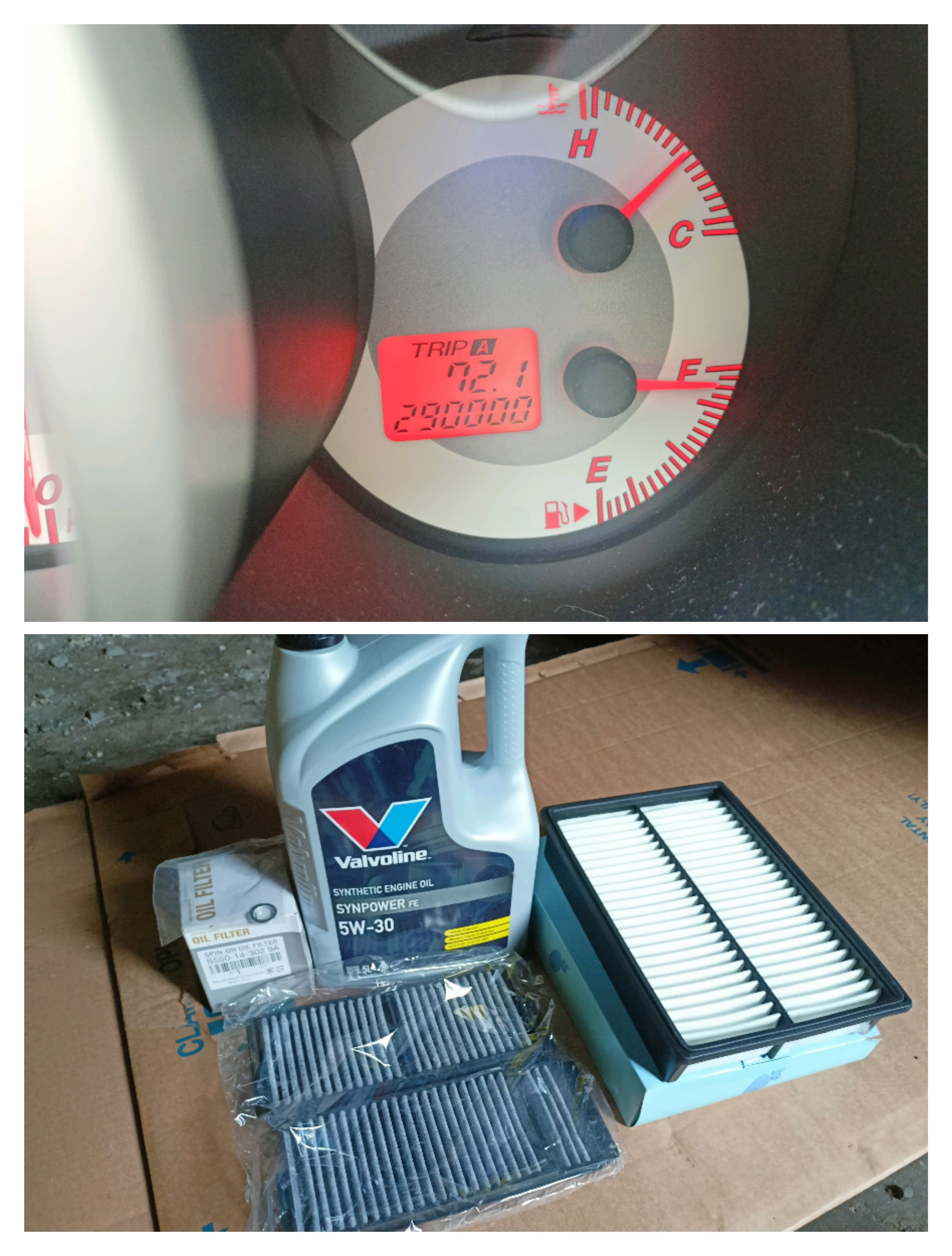

290000 – wymiana oleju silnikowego – Valvoline SynPower 5w30, filtr oleju – OE Mazda
– wymiana filtru powietrza
– wymiana filtru kabinowego z węglem aktywnym

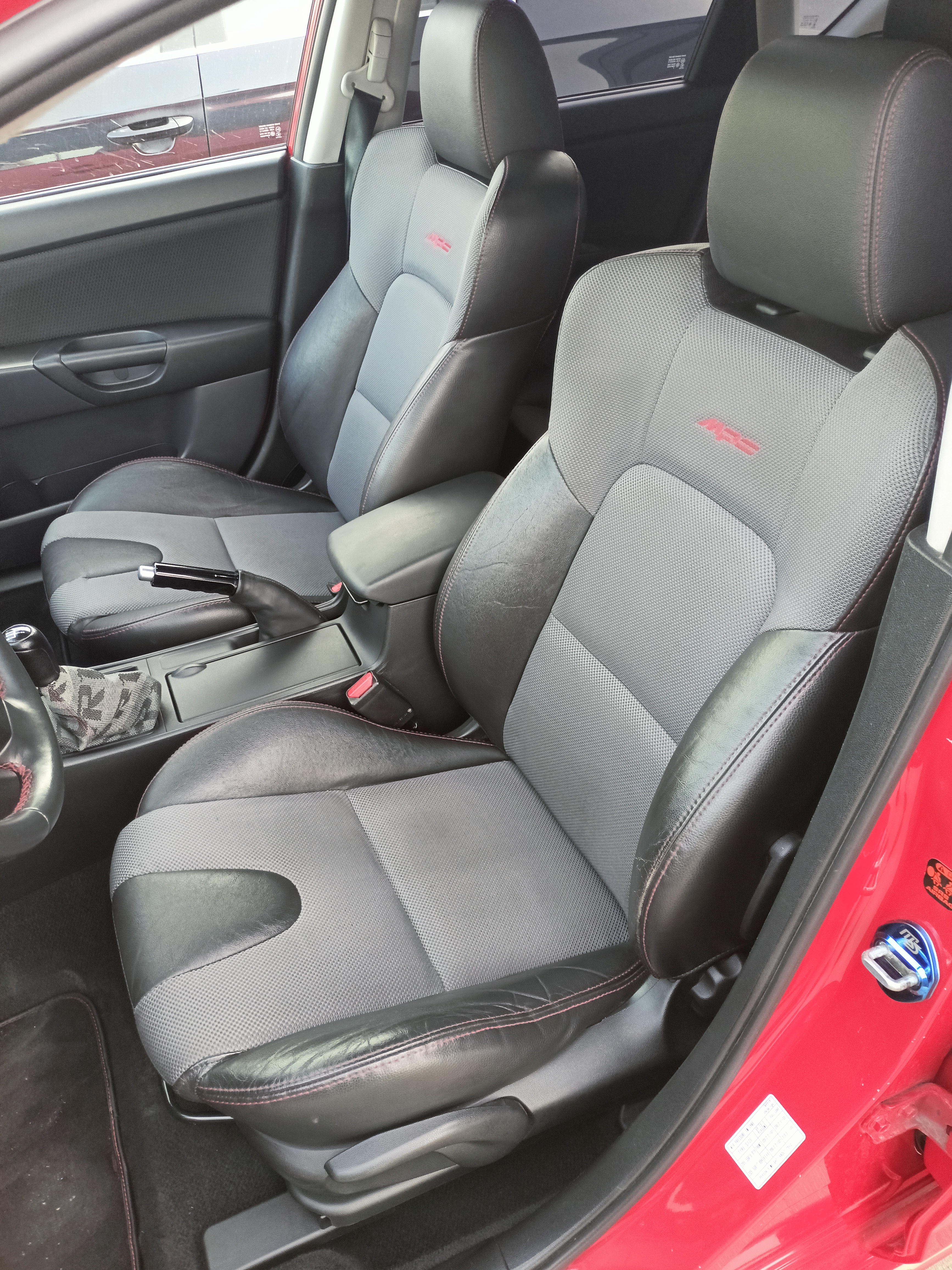

– tapicerka półskórzana z 3 BK MPS, przednie fotele podgrzewane

Po kliku latach szukania, kupione w normalnej cenie, niektórych to nieźle ponosi z ceną

Kolejny mały serwis
300000 – wymiana oleju silnikowego – Valvoline SynPower 5w30, filtr oleju – OE Mazda
– olej w skrzyni biegów – Valvoline 75w90 3L
– płyn wspomagania kierownicy – Valvoline ATF
– płyn hamulcowy – ATE ESP
– czyszczenie przepustnicy, nowa uszczelka L3G2-13-655 – OE Mazda
– nowe dywaniki EVA
– dokładka lotki
