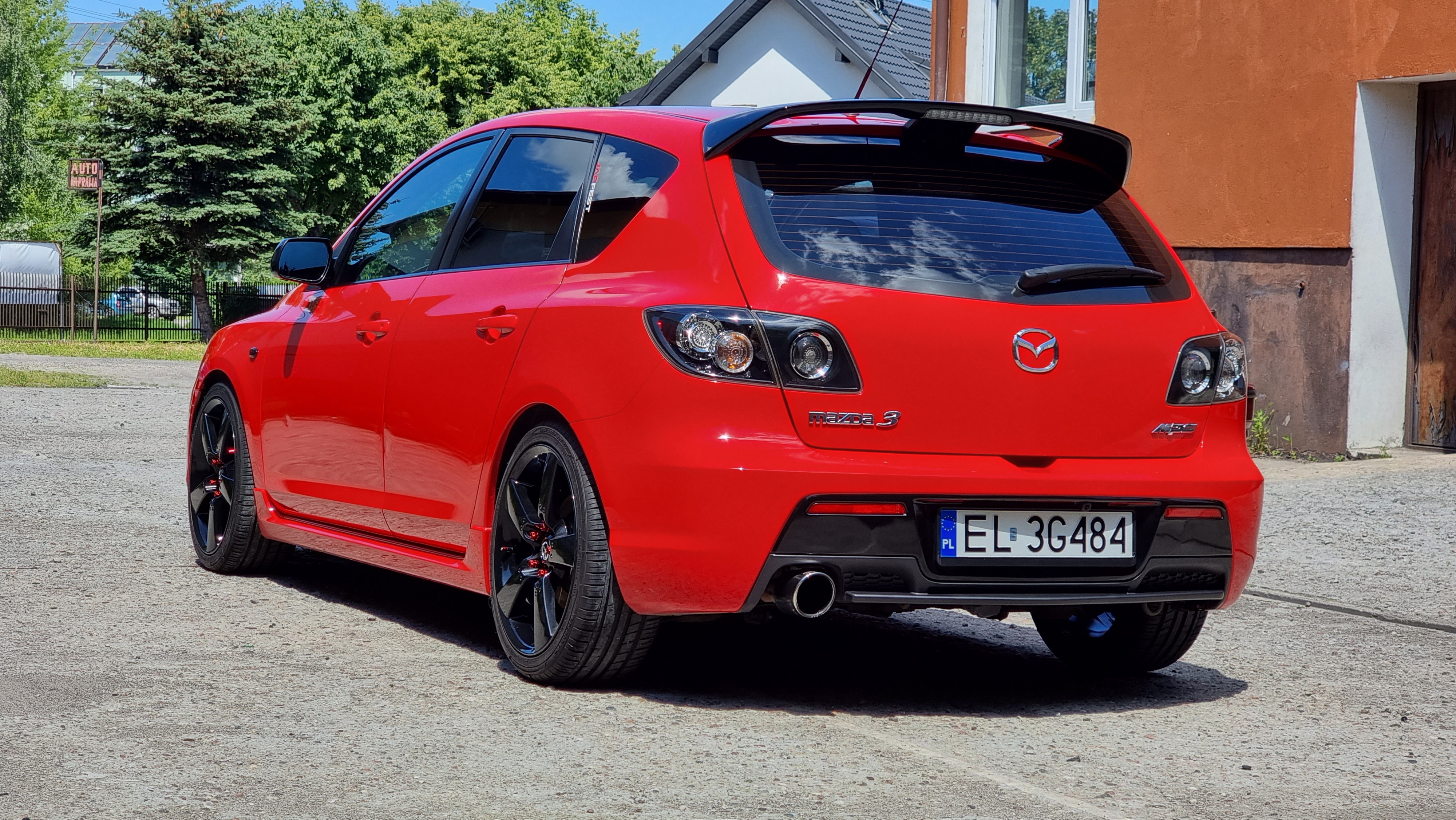

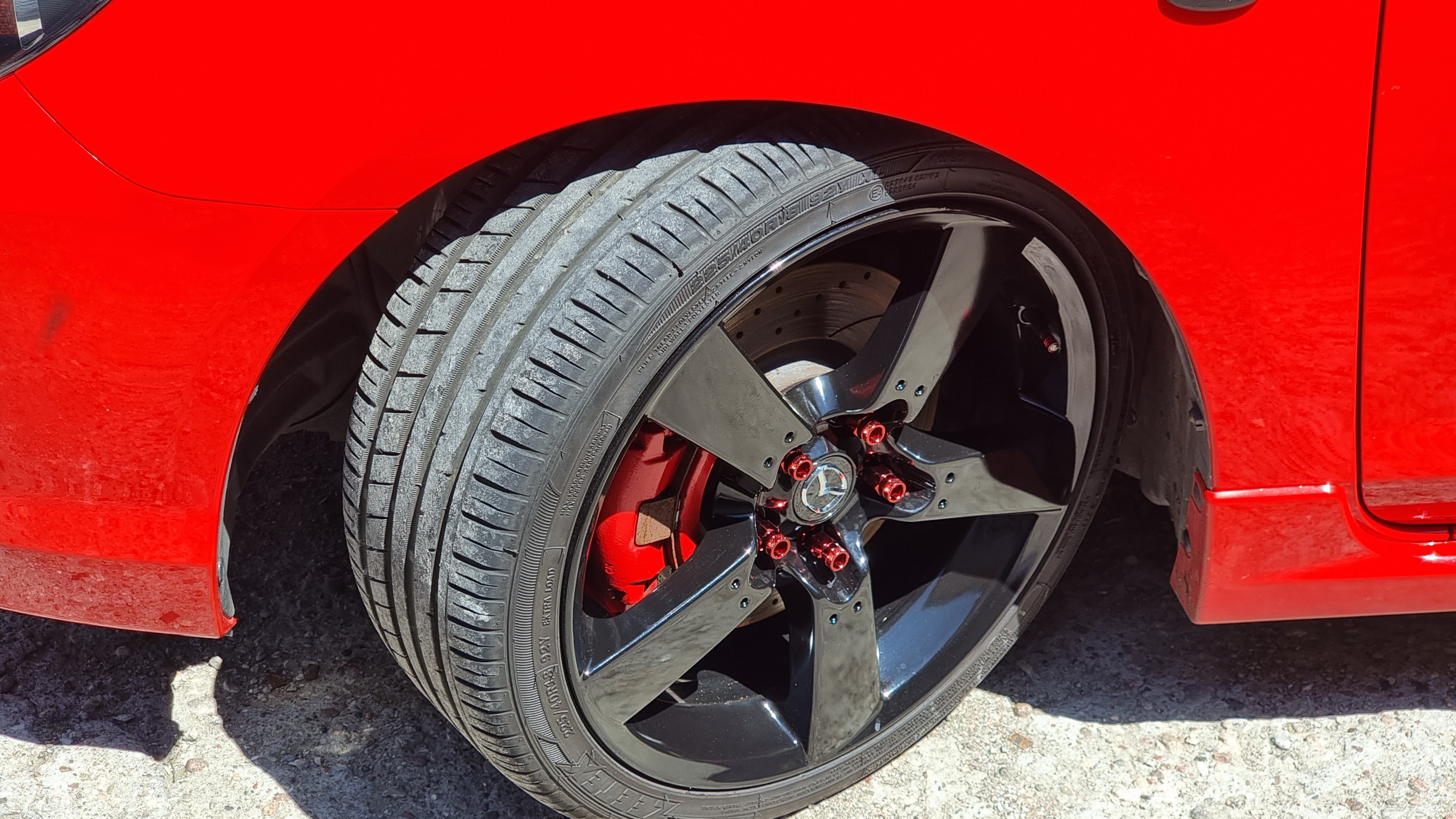

Postprzez chmielu_KL » 1 sie 2022, 10:24
Kolejna aktualizacja ;)
Przed wyjazdem na zlot OSAKA VI, trójka pojechała na małe spa, a dokładnie
– zaprawki lakiernicze, oj dużo tego było
– jednoetapowa korekta lakieru, zabezpieczenie woskiem
– nakrętki kute JAPAN RACING – LONG RED
To już 260tyś, czas na serwis olejowy.
Brak dolewek między wymianami :)
– wymiana oleju silnikowego – Valvoline SynPower 5w30, filtr oleju – OE Mazda

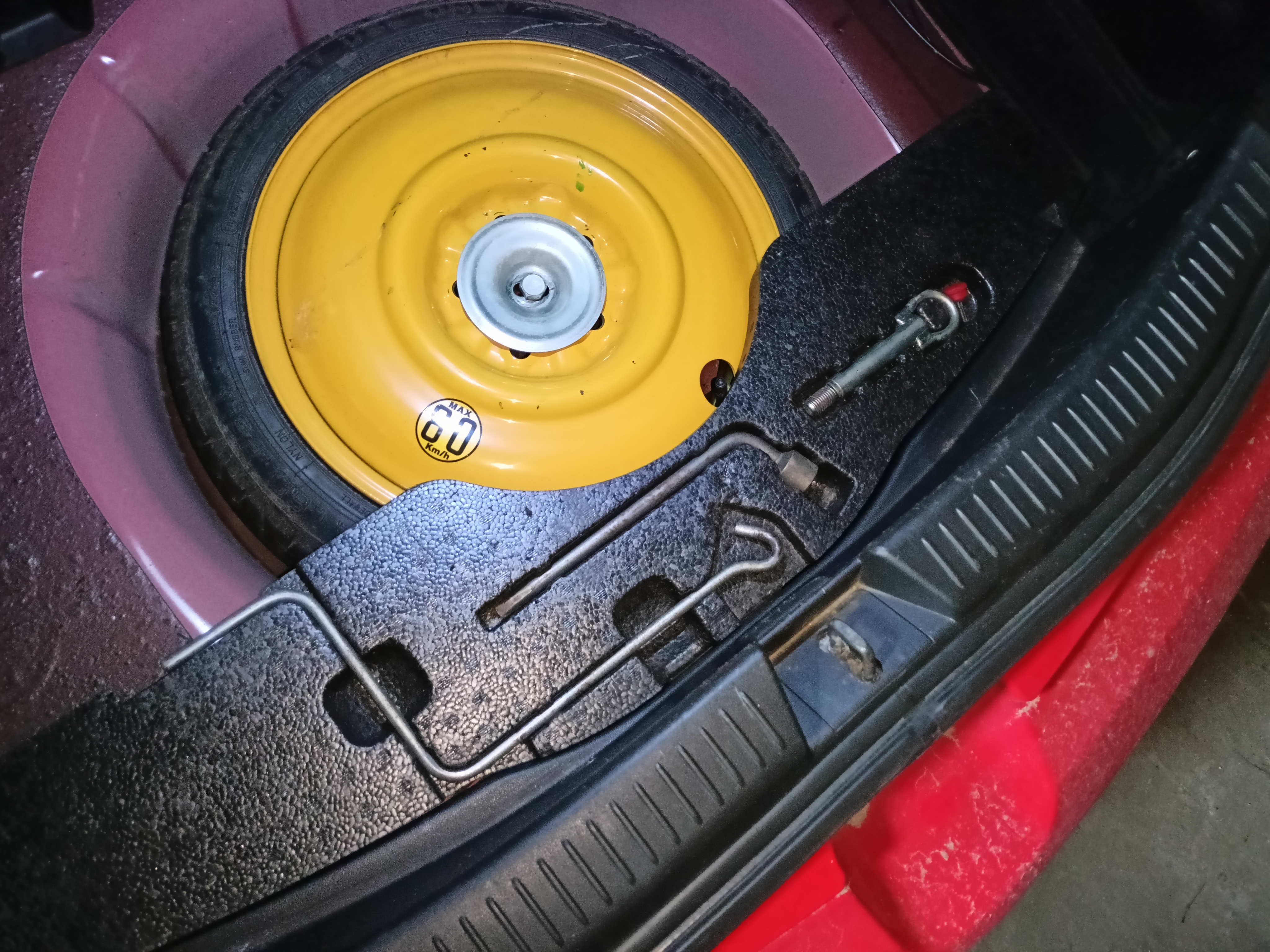

Postprzez chmielu_KL » 17 wrz 2022, 08:26
Był kawałek styropianu na klucz do kół i uchwyt do holowania, a teraz jest
OE fabryczny wkład, organizer bagażnika
( długo go szukałem bo z cenami niektórych fantazja ponosi ) finalnie kupiłem za 90zł z wysyłką.
W końcu jest porządek, a jedyna rzecz w bagażniku to torba z kosmetykami do auta ;)
Dodatkowo kupiłem nową matę gumową.

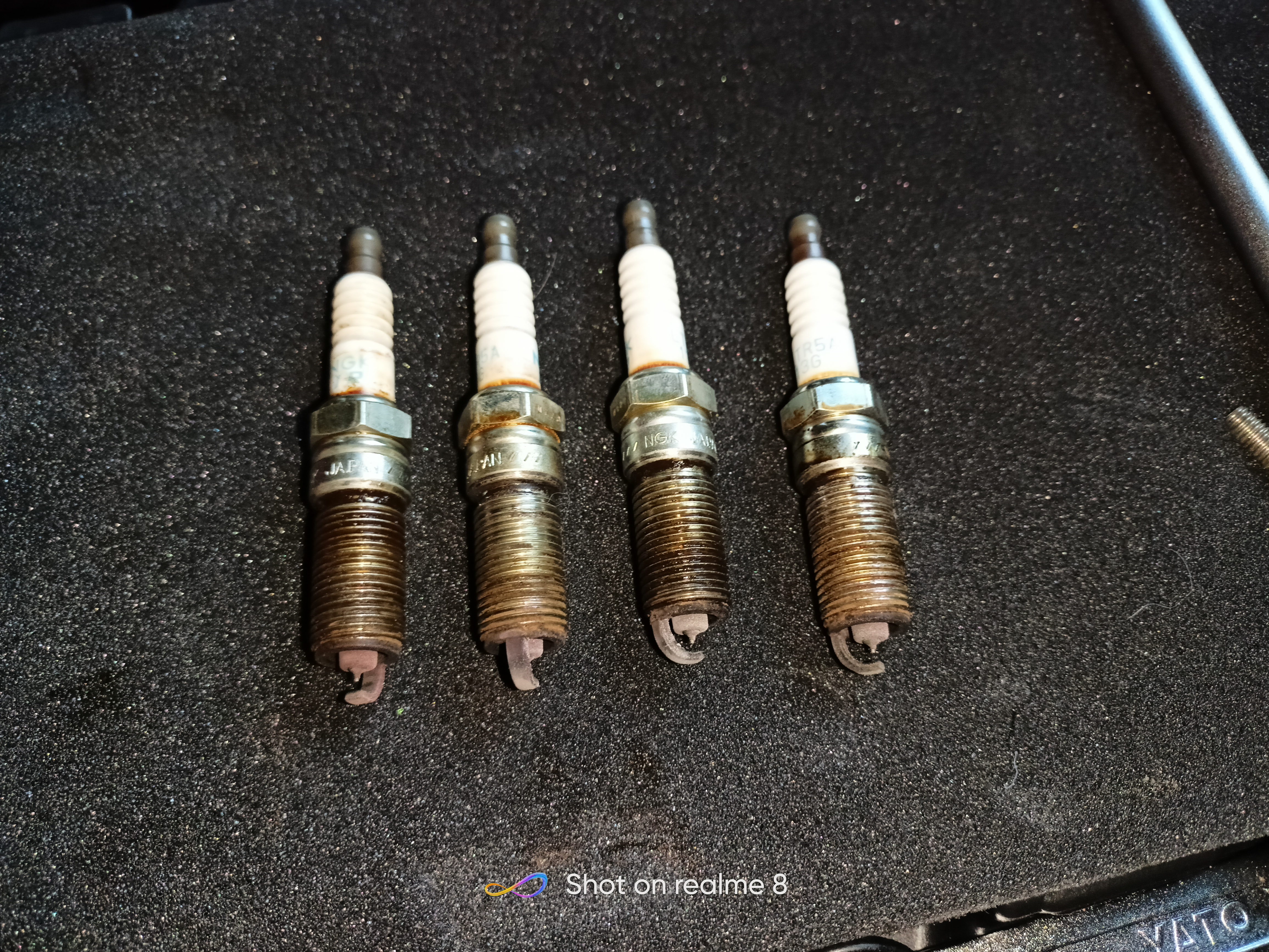

Postprzez chmielu_KL » 15 lis 2022, 15:37
Przebieg 266033 tyś, wymiana drugiej sondy lambda.
Błąd – zbyt wysokie napięcie.
Praca silnika bez zmian mimo to postanowiłem ją wymienić.
Jak się okazało sonda była oryginalna.
Wymiana na zamiennik
– ESEN SKV, dedykowana do mazdy.
Następnie, wymiana świec zapłonowych
NGK IRIDIUM, ILTR5A-13G – do polifta ;)
Stare świece przyjechały już – 64069 tyś
Od: 22 kwi 2014, 16:51
Posty: 1846 (8/20)
Postprzez Mr_Bartek » 15 lis 2022, 15:46
Druga jest tylko od monitorowania sprawności katalizatora. Nie ma wpływu na pracę silnika.

Postprzez gt10r5 » 15 lis 2022, 22:02
Zwróciłbym uwagę na wtryski pb bo jedną świeczkę masz czerwoną. No chyba, że to kwestia fotki.
Modernizacje, strojenia lpg, hamownia drogowa – 793140999
Od: 5 lip 2015, 12:28
Posty: 357 (10/4)
Skąd: Zgierz
Auto: Mazda3 1.6cd 05'
Postprzez chmielu_KL » 16 lis 2022, 14:43
Długo się nie nacieszyłem brakiem check engine.
Deszczowa pogoda i znowu, błąd
P0138 – zbyt wysokie napięcie ( 2 sonda )
P2096 – ? – chyba się kończy katalizator, choć auto jeździ normalnie, nic nie szarpie itp, odpala od strzała.
Albo to 1 sonda, jest wadliwa, ale wywala jako błąd drugiej. Ostatnio jak odpalam auto po nocy to strasznie śmierdzi benzyną, ale silnik pracuje bez zmian.
gt10r5 napisał(a):Zwróciłbym uwagę na wtryski pb bo jedną świeczkę masz czerwoną. No chyba, że to kwestia fotki.
Raczej kwestia foto, wszystkie wyglądają bardzo podobnie, albo ja mam problem z odczytem czerownego koloru.
