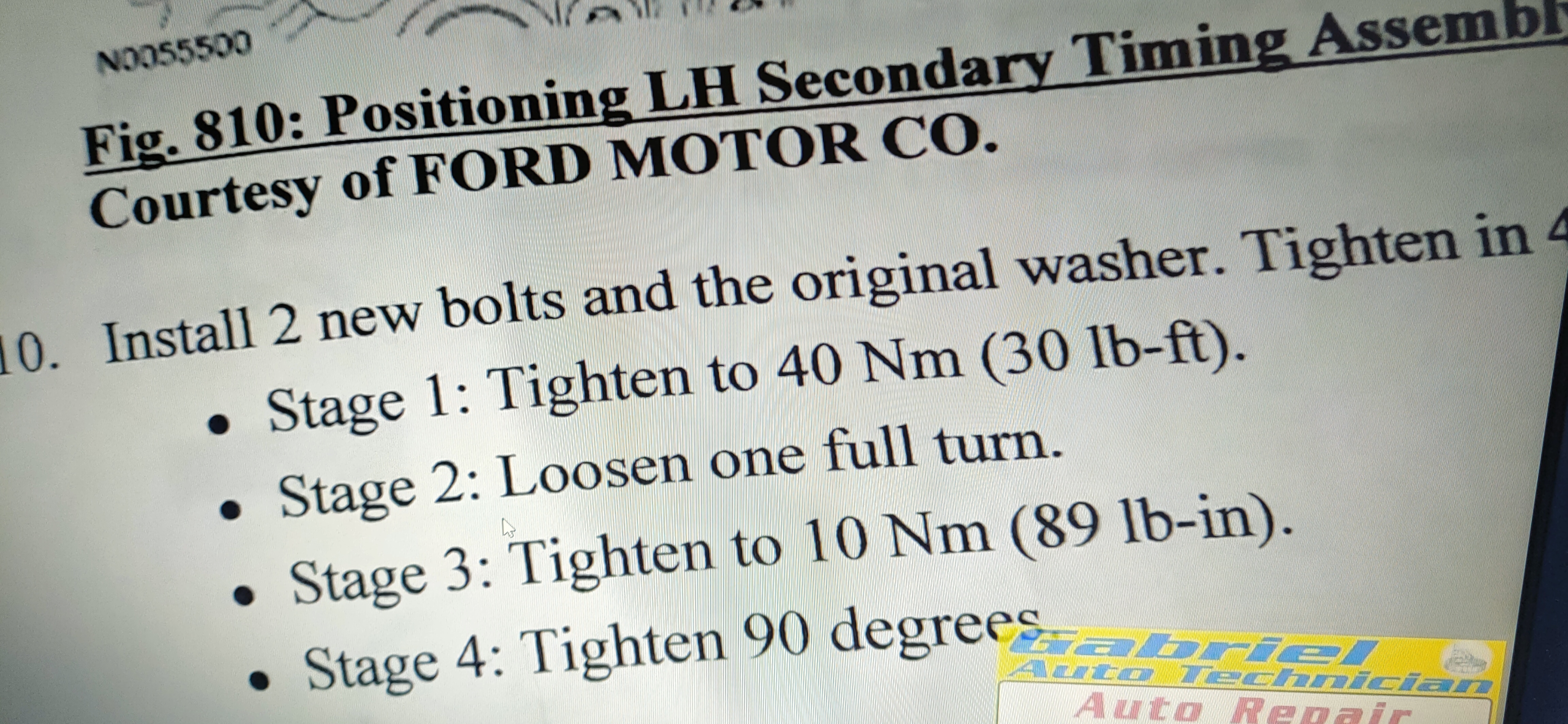

Tylko jedno mnie zaskoczyło. Materiały video jakie znalazlem mowią ze trzeba założyć 2 nowe śruby wariatorów. Sposób przykrecenia kół waraiatorów dosć niezrozumiały.
Dopisano 3 Nov 2022, 15:14:
Własnie z powodu takich ciekawostek jeszcze mie jestem zdecydowany sam to zrobic. Oczywiscie nie musze odkrecać wsriatorów ale jak wyjdzie chodź jedna szklanka zaworowa do wyniany to już musze.
