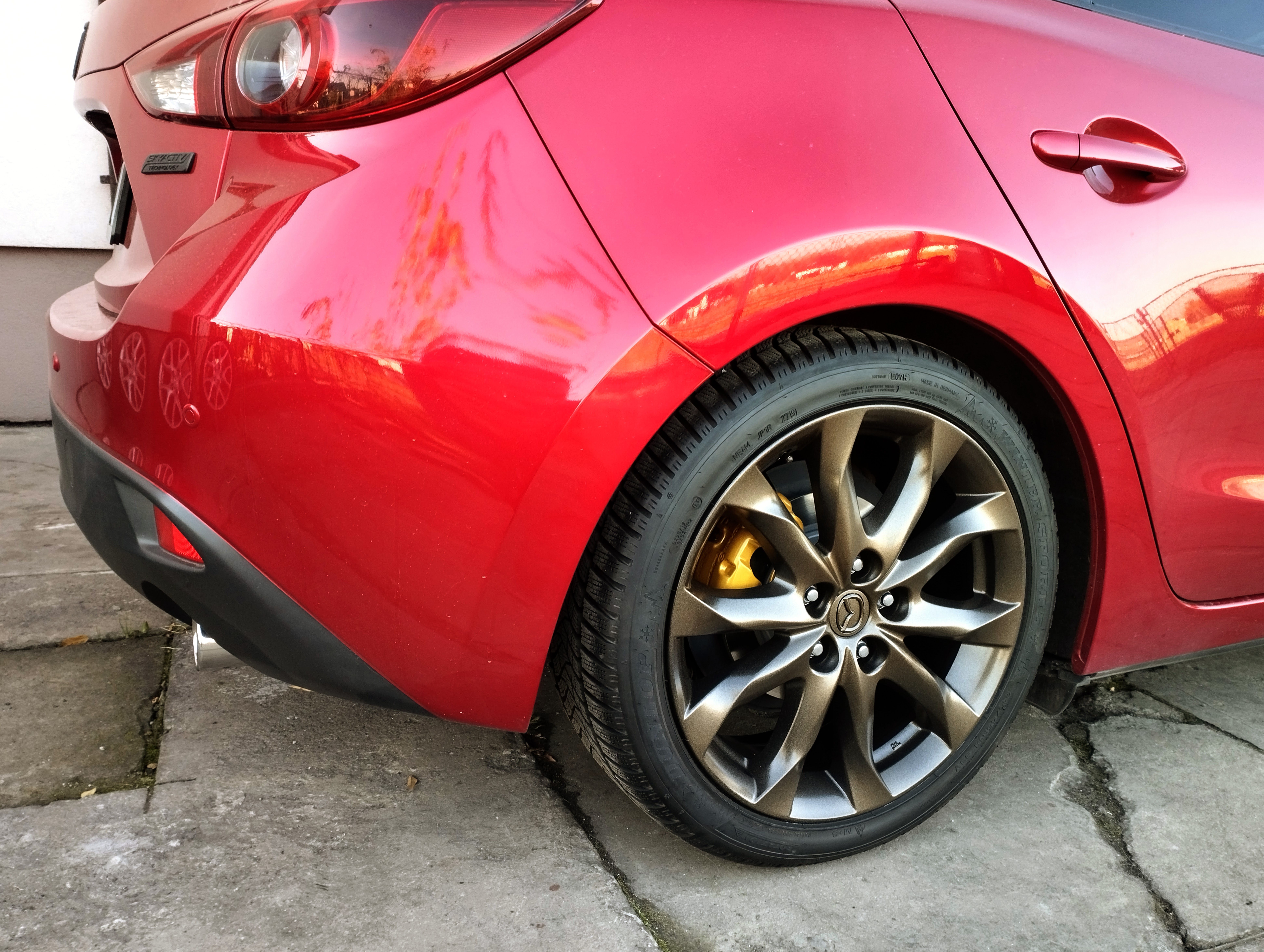

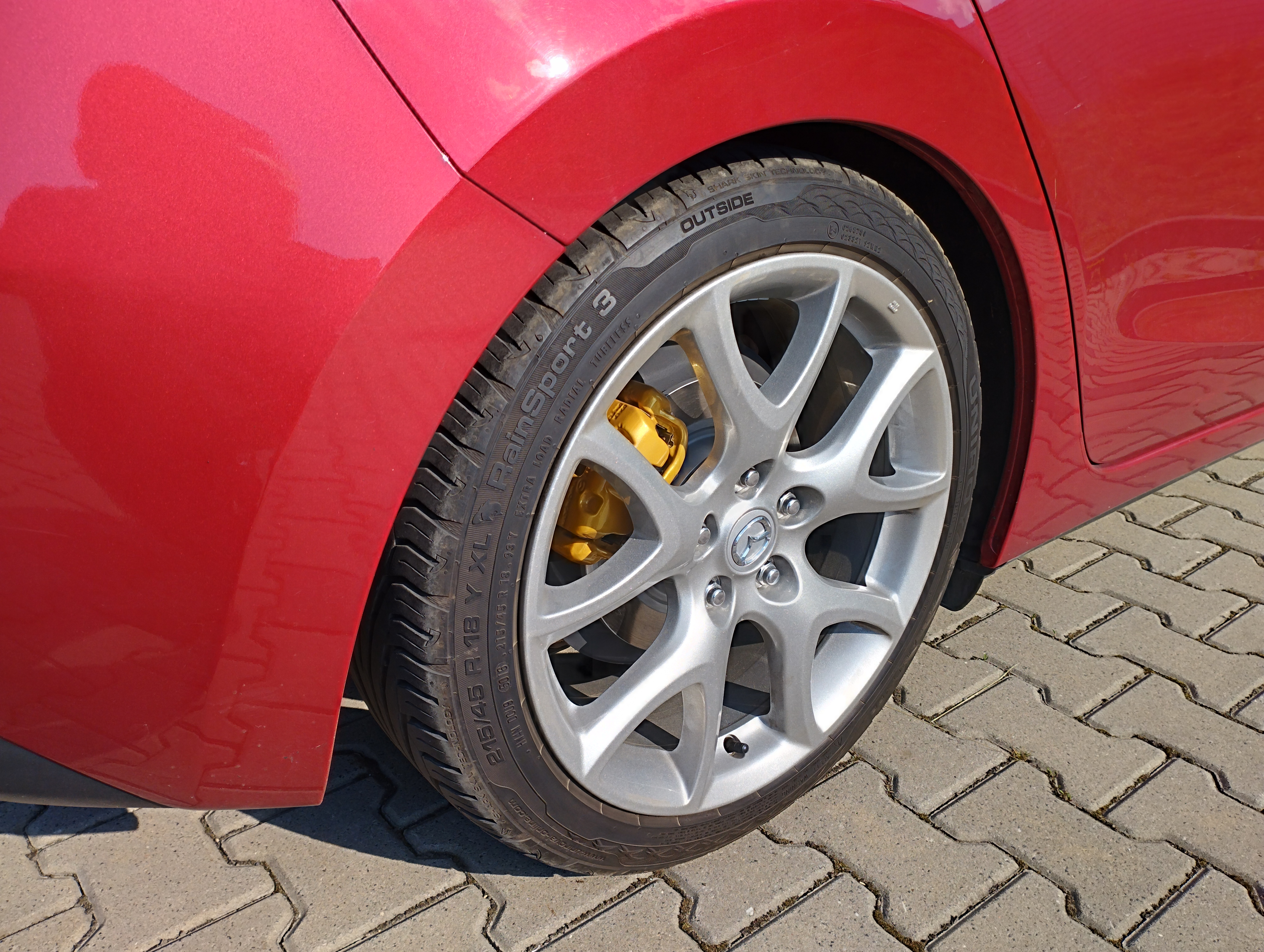

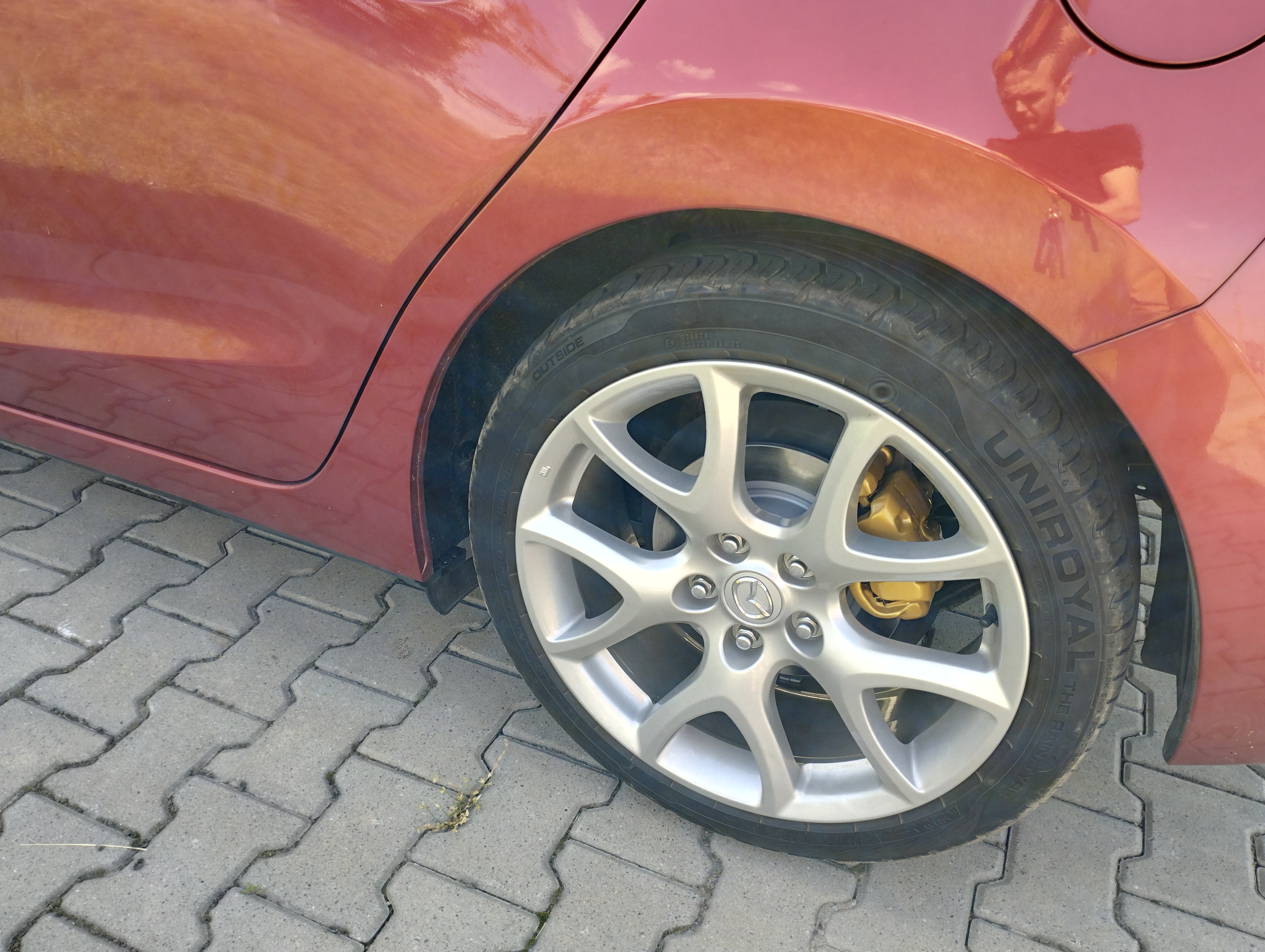

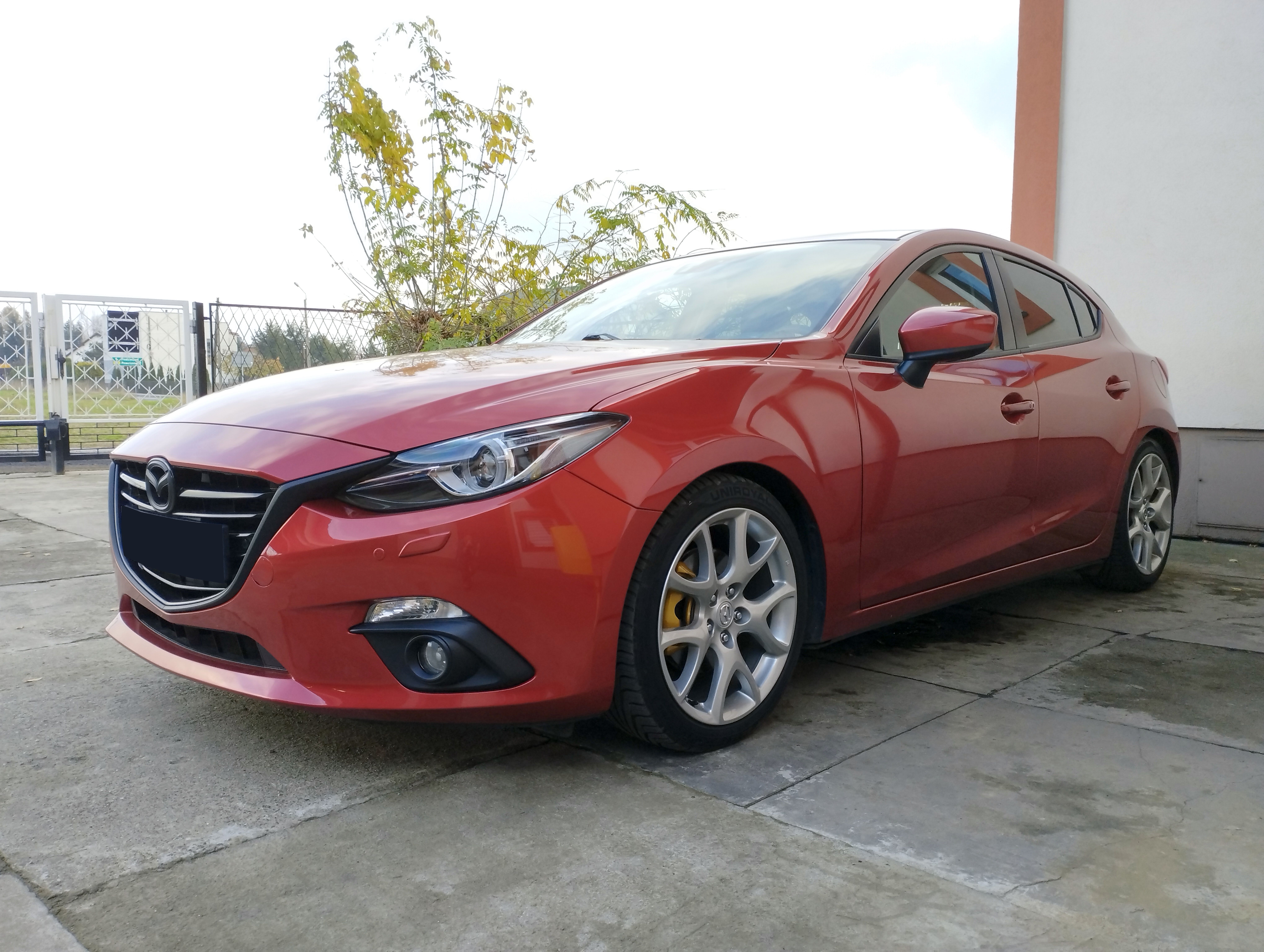

Plan pod tytułem: gleba , felga, hamulce. Plan dość podstawowy, lecz całościowo przyniósł znakomity efekt.
Elementy składowe projektu:

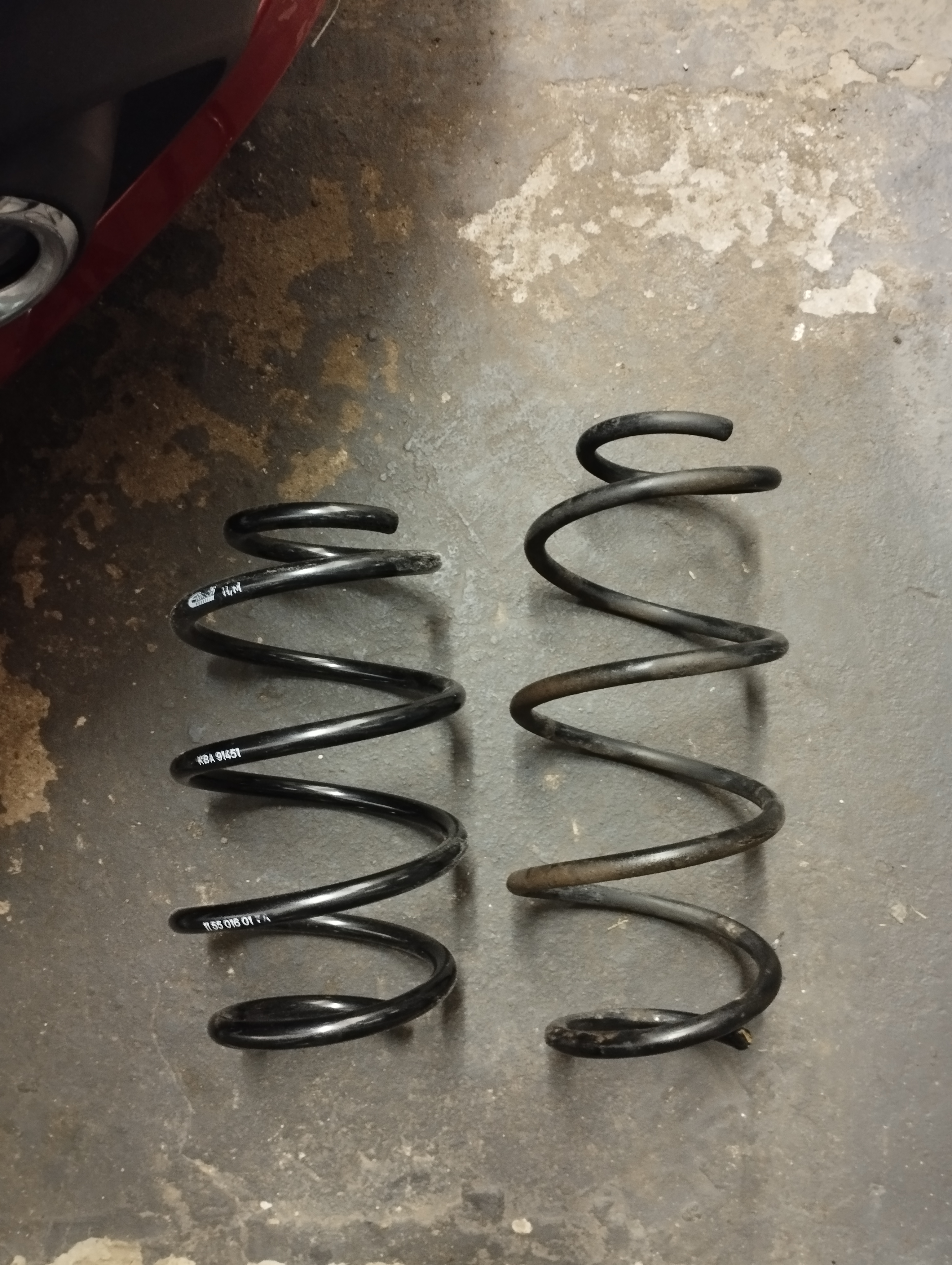

Gleba – klasyka gatunku EIBACH PRO KIT -30mm stwierdziłem że na gwint za wcześnie, więc sprężyna niższa do seryjnego amorka póki co wystarczy:
Efekt to na dzień dobry po montażu -20mm, obecnie siadło do -27 z przodu, z tyłu -25. Podczas pierwszej jazdy z nowymi sprężynami banan na gębie cały czas – w zakrętach to zupełnie inny samochód. Zmiana więc jak najbardziej na plus <spoko>
Felga – jakby ładna nie była srebrna OEM 18" z BM, to już mi się trochę opatrzyła. Postanowiłem pójść nie w aftermarketowe koła tylko postawić na OEM. A jeśli mowa o OEM i stylowych 18" to tylko jedno w głowie mam ;) – MPS <serduszka>
Zacząłem poszukiwania i dość szybko udało się w dobrej kasie kupić, uwaga PROSTE felgi z 3 BL MPS.
Wymagały oczywiście kompletnej renowacji, ale z tym liczyłem się od początku.
Przed (fronty całkiem spoko wyglądały ale od środka mocno skorodowane już były i lakier odpadał płatami)
Felgi poszły oczywiście w piaskowanie i proszek – kolor chciałem jak najbardziej zbliżony do oryginału z dodatkiem grubego ziarna – efekt chyba został osiągnięty :D
Hamulce – Nic mnie tak nie denerwowało jak podczas zmian kół oglądanie, drapanie i zamalowywanie rdzy na zaciskach i jarzmach. Decyzja mogła być tylko jedna – zostajemy w OEM, ale idziemy w proszek.
Na popularnym portalu aukcyjnym kupiłem w dobrej kasie używane zaciski + oczywiście komplet gumek, blaszek, trzpieni i pozostałego osprzętu do pełnej regeneracji zacisków. Zaciski przed:
Potem został tylko żmudne rozbieranie, pilnikiem zjechałem wszystkie niedoskonałości po odlewach i zabezpieczyłem wszystkie obrabiane powierzchnie i gwinty przed piaskowaniem i malowaniem
Jakby ktoś chciał wiedzieć to tylne zaciski są aluminiowe <ok>
Felgi i zaciski wrzuciłem za jednym zamachem do zakładu malowania proszkowego i po ok 3 tygodniach oczom ujrzał się skarb :D :
Tu już po kompletnej, bardzo procochłonnej odbudowie:
No ja nie mam pytań <serduszka>
Po skompletowaniu wszystkich składowych czas na montaż. Najpierw wpadły sprężyny. Z przodu ściągacze potrzebne były tylko do ściągnięcia oryginalnych sprężyn – nowe wystarczyło ścisnąć ręką żeby górną poduszkę załapać śrubą na trzpieniu tłoczyska, więc robota poszła jak z płatka. Z tyłu jeszcze prościej, bo wystarczyło odkręcić śrubę mocującą wahacz poprzeczny do piasty i lewarkiem opuszczać całość aż sprężyna się swobodnie rozciągnie. Cały tył do ogarnięcia w godzinkę.
Kolejny etap to zaciski – zaciski musiałem montować na raty, bo z nimi było paradoksalnie dużo więcej roboty. W sumie tej roboty sam sobie narobiłem, ale zakładać pordzewiałe i zapylone blaszki i klocki na nowiusieńki zacisk to bym spać w nocy nie mógł. Wszystko więc zostało odszczurzone, wyczyszczone, klocki i blaszki pomalowane na czarno, wszystko nasmarowane i najgorsze tylko przede mną – odpowietrzanie, po przelaniu chyba pół litra płynu dalej bąbelki :| . Pomogła dopiero pompka podciśnieniowa podpinana pod odpowietrznik i elegancko do zbiorniczka odciąga płyn i wysysa resztki powietrza z układu – ja polecam, bo samemu nie ma chyba lepszej metody na odpowietrzanie. Zestaw kupiłem dokladnie taki: https://yato.com/products/5/YT-0673
Z tyłu wyniknął drobny problem bo po rozebraniu tarcz i klocków okazało się że to totalny zardzewiały śmietnik. Konieczne było kupno kompletu tarcz i klocków, ale o tym już pisałem w wątku z hamulcami.
Out with the old, in with the new :D
Efekt końcowy jak na fotkach poniżej, jak dla mnie efekt przeszedł moje oczekiwania.
Tyle z mojej strony – pytania, hejty, owacje na stojąco – co kto lubi, wszystko przyjmuję na klatę. Chciałbym napisać że Stage 1 zakończony, ale jakbym dorwał w dobrych pieniądzach ORI komplet dokładek zderzaków i progów to bym był w 100% zadowolony. Więc jeśli jakaś dobra duszyczka ma na zbyciu lub wie kto ma to byłbym wdzięczny za info – jak coś mam nadal komplet ori felg 18" do sprzedania lub ZAMIANY ;) Pozdro <piwo>

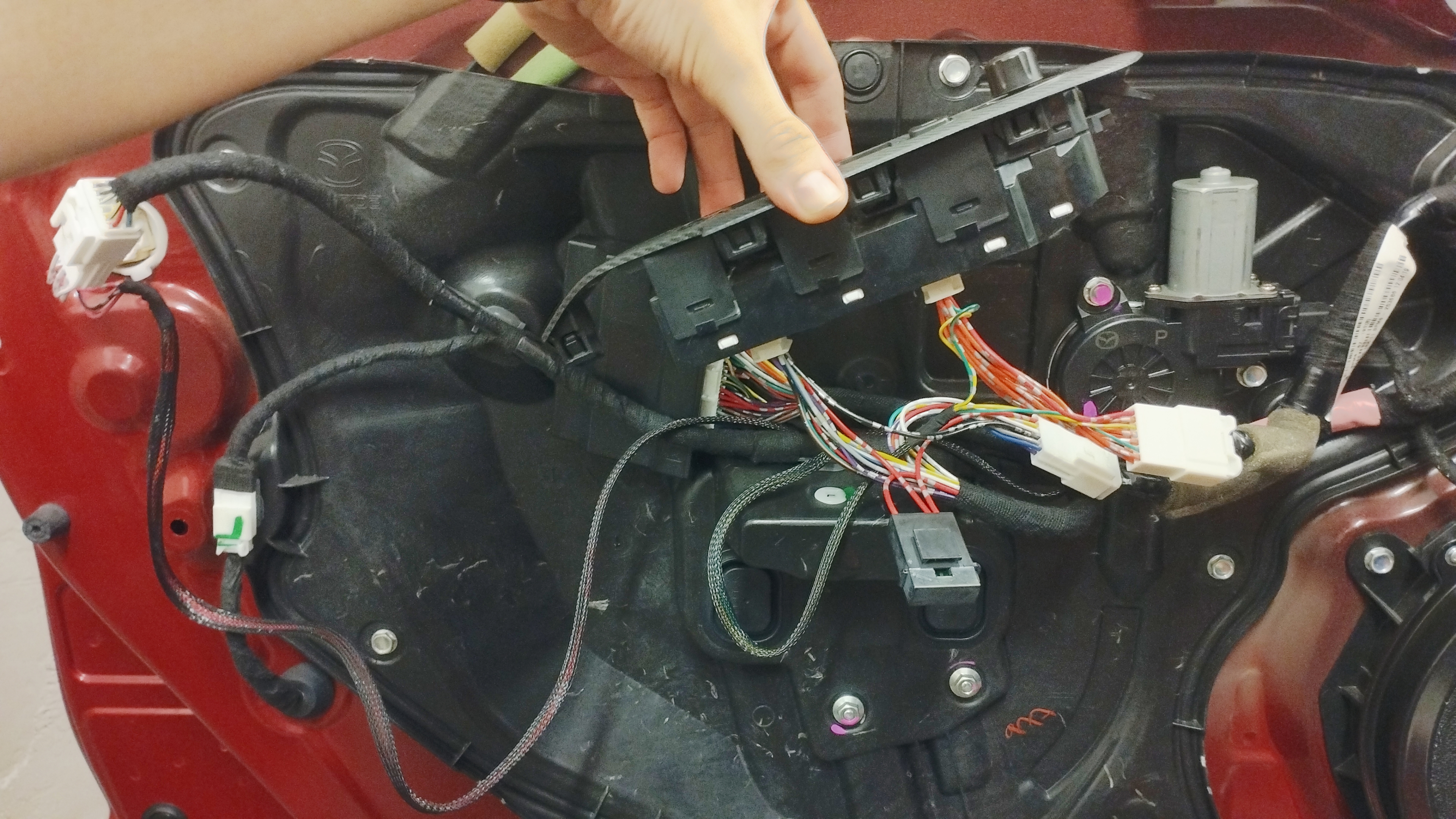

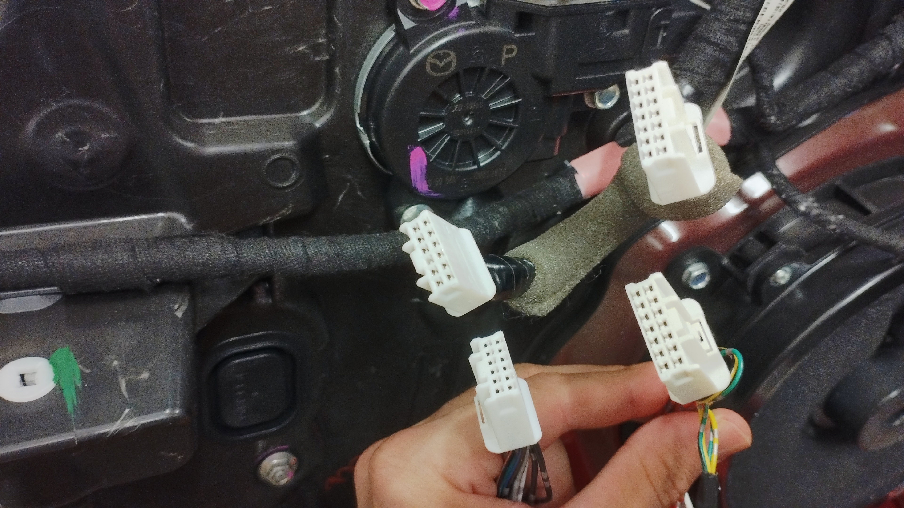

Od Pana Chińczyka przyszedł moduł do domykania szyb i składania lusterek:
https://www.aliexpress.com/item/32815777913.html?spm=a2g0o.order_detail.0.0.6fcdf19ctKYOef
Instrukcja montażu bezużyteczna, ale montaż intuicyjny – wypinamy wtyczki z panelu przycisków kierowcy i wtyczkę do zamka drzwi:
Teraz tylko trzeba tak schludnie jak się da poowijać kabelki izolacją i poukładać tak by nic się nie tłukło w drzwiach:
Funkcjonalności wszystkie działają, jedynie funkcja uchylania szyb trochę za mało je uchyla ledwo mała szparka 2 cm może, ale by przewietrzyć auto śmiało można używać opcji otwarcia wszystkich szyb i przerwać w dowolnym momencie, np w połowie szyby. Na filmiku pokaz możliwości: https://youtu.be/aXA-Egp8jNA
