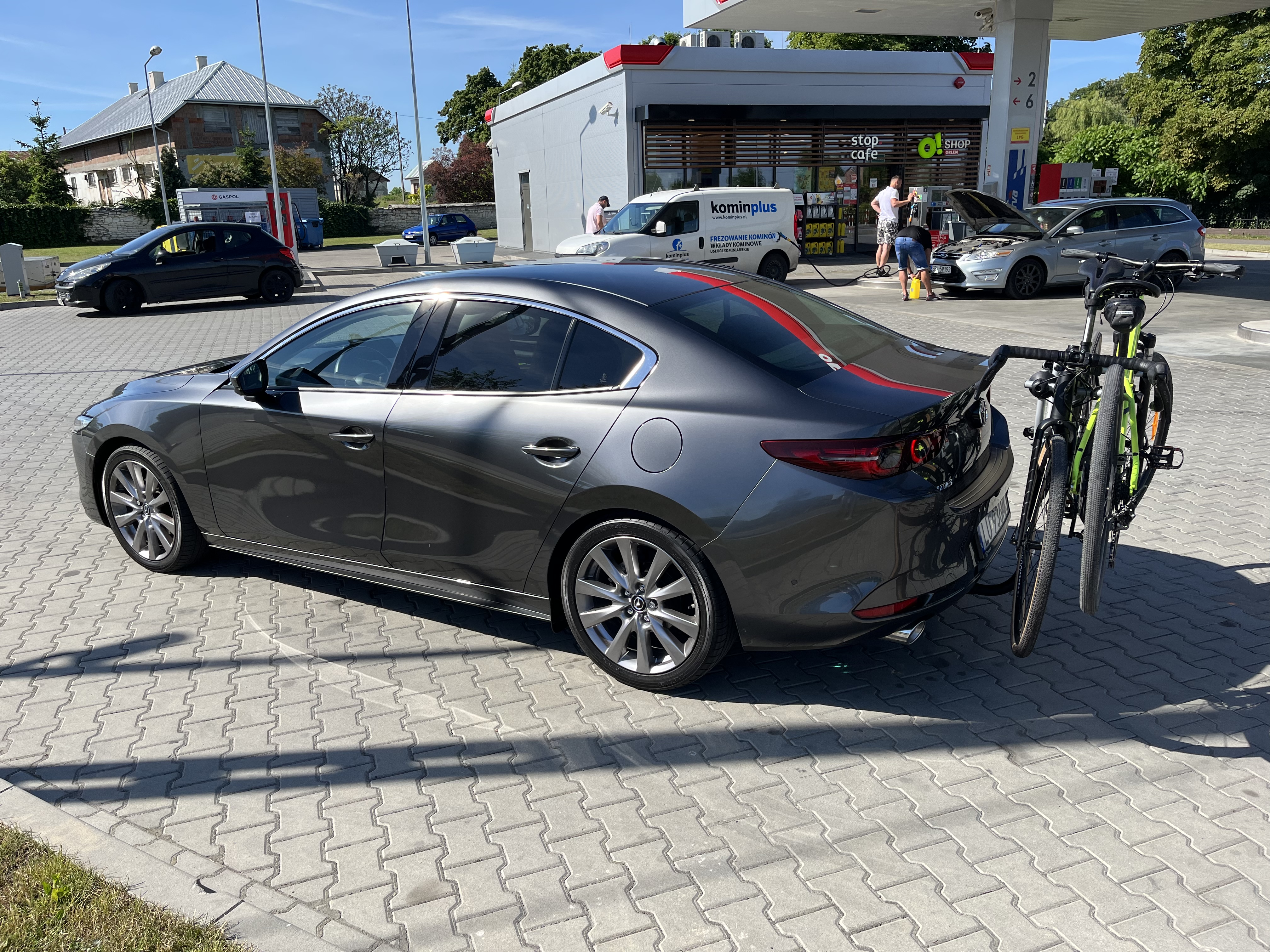

Postprzez perot » 20 cze 2022, 16:03
Niestety za tak zamontowany bagażnik z miejsca jest mandacik .
Bagażnik zasłania tablicę i światła.
Nie było by problemów z hamowaniem przy cofaniu jak by był bagażnik z podłączeniem pod wiązkę haka.
Niestety by uniknąć wszystkich tych problemów trzeba zainwestować w bardziej rozbudowany bagażnik i oczywiście hak .
Przykład bagażnika na hak spełniający wymogi prawne:

Postprzez nentamer » 20 cze 2022, 17:50
Czekałem kto pierwszy to napisze :) Mam ten uchwyt gdzieś od 2010 roku i radiowóz mijałem niejeden. Rozumiem że od 12 lat mam głupiego farta więc raczej zainwestuję w coś takiego. Pozdrawiam.

Postprzez Robusk1 » 20 cze 2022, 20:31
nentamer napisał(a):Czekałem kto pierwszy to napisze :) Mam ten uchwyt gdzieś od 2010 roku i radiowóz mijałem niejeden. Rozumiem że od 12 lat mam głupiego farta więc raczej zainwestuję w coś takiego. Pozdrawiam.
Tutaj nie chodzi nawet o kwestie mandatu za powyzsze, konsekwencje moga byc duzo gorsze, jesli np. ktos ci wjedzie w kufer i powie ze nie widzial stopow albo kierunkow..
Ja mam na szczescie podobny jak powyzej z Thule, tylko, na 3 rowerki. <jupi>
