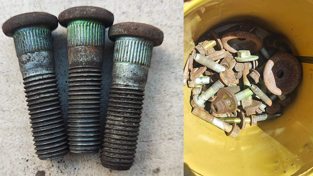

Panowie. Jak ktoś ma jakiś złom w postaci śrub i nakrętek wszelkiej maści z zawieszenia przedniego oraz tylnego z MX6/626 GE lub mocowania skrzyni biegów itp. to jestem zainteresowany kupnem. Poszukajcie, mogą być skorodowane i "brzydkie" :–). Ważne aby były proste i z całymi gwintami. Pewnie w Xedosie też są takie same jak w MX6 czy 626 GE.
Potrzebuję też min. 2 szt szpilek do piasty MX6/626 GE, takie jak na zdjęciu. Szukam też osłon metalowych do żeliwnych kolektorów wydechowych z MX6/626 GE 2,5V6.
Proszę o informacje na P.W.
Śrubki po szkiełkowaniu i ocynkowaniu oraz komplet przewodów hamulcowych.
szpilki z MX6 oraz przykładowe śruby z zawieszenia

Postprzez faflak » 4 sie 2022, 19:42
Niw wiem jak Ty ale ja jaram sie strasznie nwet srubklami w ocynku albo jak trafię w żelaznym jakieś fajowe :D krok po kroku i efekt będzie powalajacy <serduszka> odnosnie szpilek to popytaj na grupach FB cos znajdzies na bank od xedosa czy 626. Btw oddam nerke za Twojego emiksa jak co :D <glupek2>
