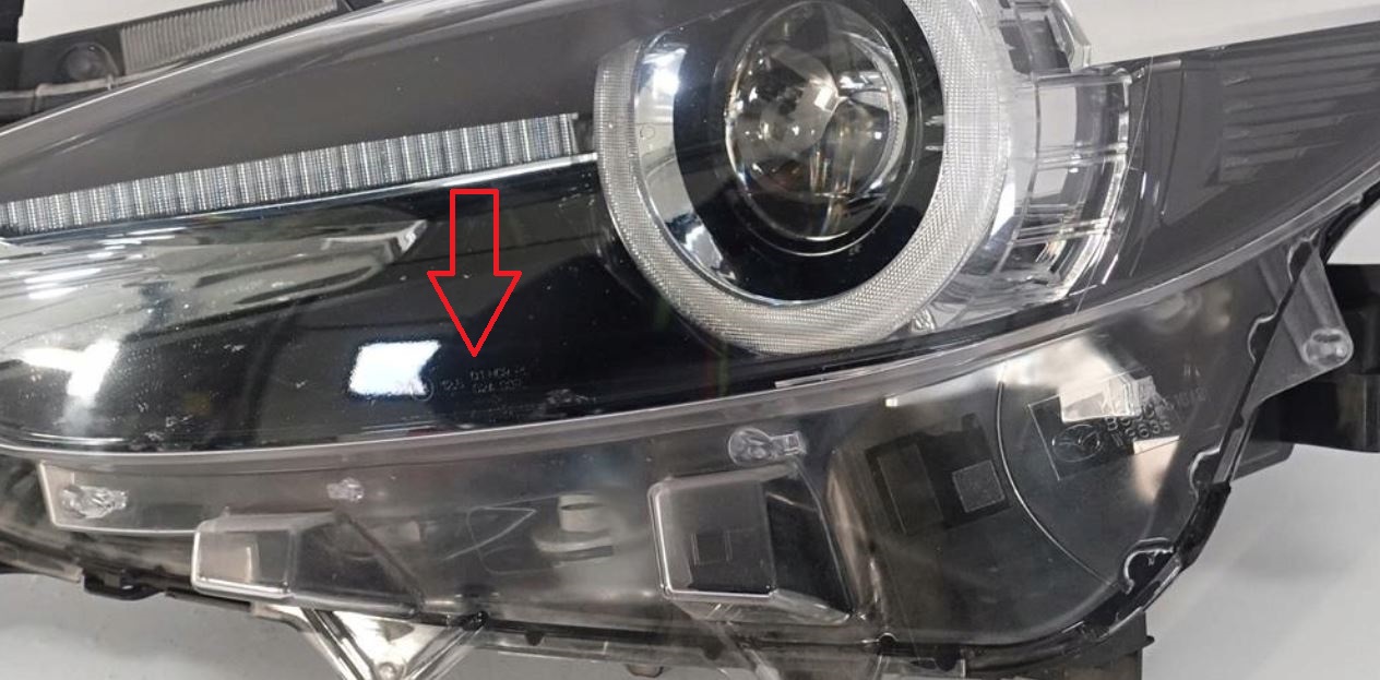

Mam kilka pytań w swojej M3 lift 2017 reflektory halogenowe oryginalne USA, chciałbym je teraz wymienić na europejskie FullLED. Czy można to w ogóle zrobić w rozsądnych pieniądzach?
Czy oprócz reflektorów potrzebny jest jakiś sterownik?
Jakiego rodzaju reflektory należy kupić? Na znanym portalu widziałem reflektory z oznaczeniem B63C-51040, czy takie będą dobre?
Poradźcie proszę.

Postprzez piolsm » 14 mar 2022, 22:33
Numer kat. lampy i strzałki dość istotne

Postprzez demonpredkosci » 15 mar 2022, 11:17
AdamEm napisał(a):Witam,
przeczytałem ten wątek ale nie znalazłem jednoznacznych odpowiedzi i mam w związku z tym kilka pytań.
Poradźcie proszę.
nic nie trzeba. kupujesz lampe, kupujesz: https://allegro.pl/oferta/mazda-cx-3-cx ... FMQAvD_BwE
odcinasz stara styczke -robisz piny i wkladasz w odpowienie miejsce w nowej wtyczce podpinasz lampe i po klopocie. nic nie trzeba kodowac modulow zmieniac itd itp

Postprzez AdamEm » 15 mar 2022, 21:15
Dziękuję za podpowiedzi, mam jeszcze kilka pytań.
demonpredkosci napisał(a):
AdamEm napisał(a):...
Możesz wyjaśnić trochę bardziej łopatologicznie :) Wiązka lamy halogenowej i LED jest taka sama? Obciąć muszę obie wtyczki od strony samochodu i lampy? Jest dostępny schemat podłączeń USA->EU?
W Mazdach USA nie ma sterowania elektrycznego lampami, trzeba to sterowanie dorabiać, czy mozna zostawić regulacje ręczną, jak dotychczas?

Postprzez demonpredkosci » 16 mar 2022, 12:05
z tego co ja wiem a duzo wiem to jak masz zwykla wiejska lampe w mazdzie z usa to ona recznej regulacji tez nie ma
w aucie z usa wtyczka na wiejskiej lampie jest inna niz w LED dlatego musisz [tiiit] te wtyczke i kable ktore masz włożyć do wtyczki z linka którego podalem i wtedy podpinasz plug and play do lampy led i po robocie
